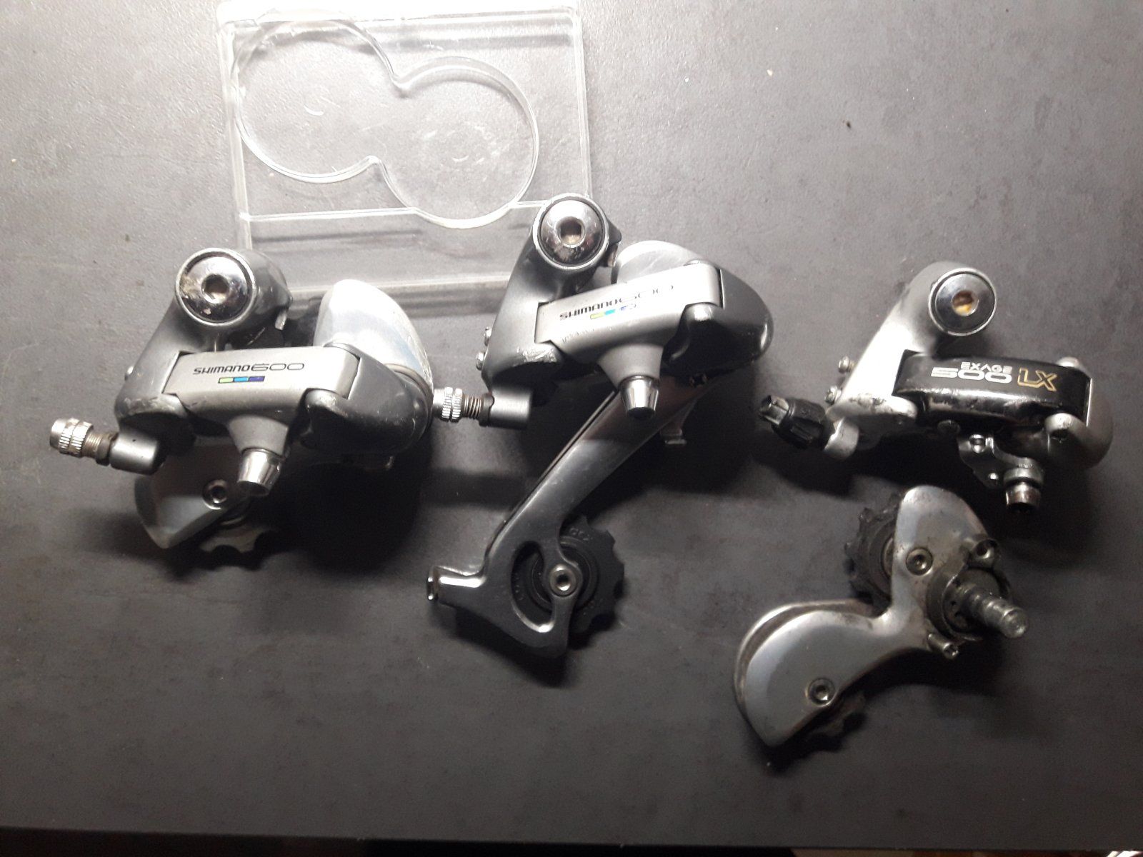

Too niceHab einen neuen Trick gelernt mit dem ich heute eines meiner TriCo Schaltwerke für 53/36 + 9-fach 11Z bis 32Z modifizieren konnte.
Links: Orginal RD-6400
Mitte: RD-6400GS
Rechts: Reste...

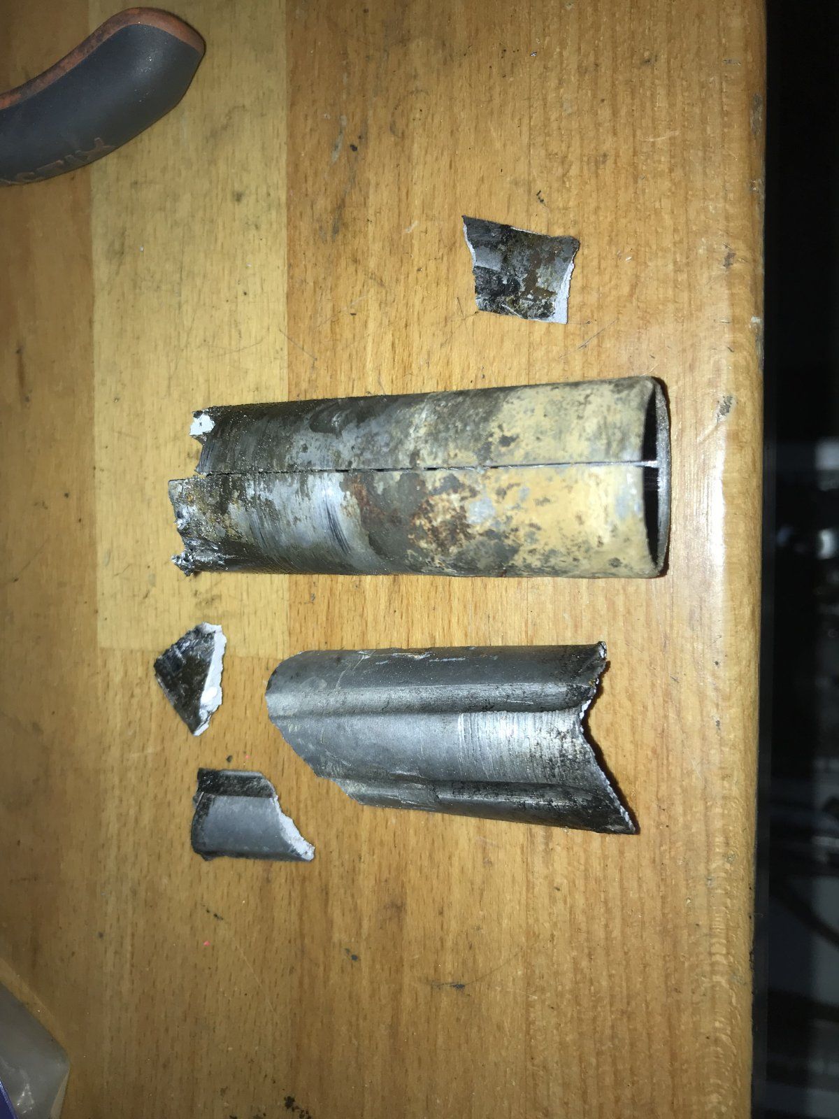

Schweine Arbeit aber hat sich gelohnt
Mit nem Sägeblatt von Innen eingeschnitten ?
Ja zuerst beim Versuch des rausdrehens die sastü abgerissen… seltsam sprödes Alu. Und dann mit dem Sägeblatt von innen eingesägt. Zum Glück war die Stütze nicht sehr weit drinMit nem Sägeblatt von Innen eingeschnitten ?

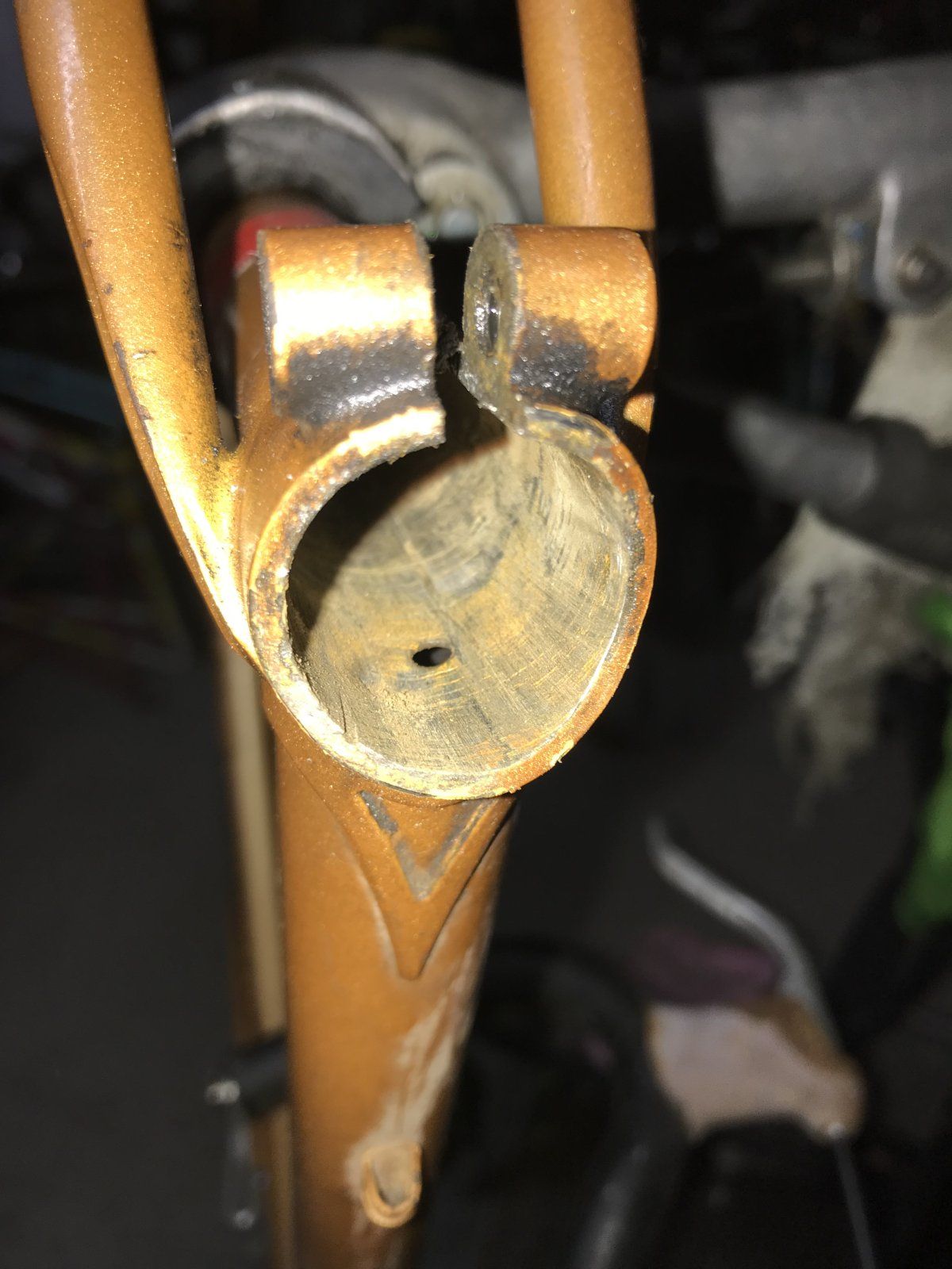

Um was für einen Rahmen handelt es sich ?![]()
Dafür, dass die anscheinend festgegammelt war, sieht der Rahmen innen fast jungfräulich aus

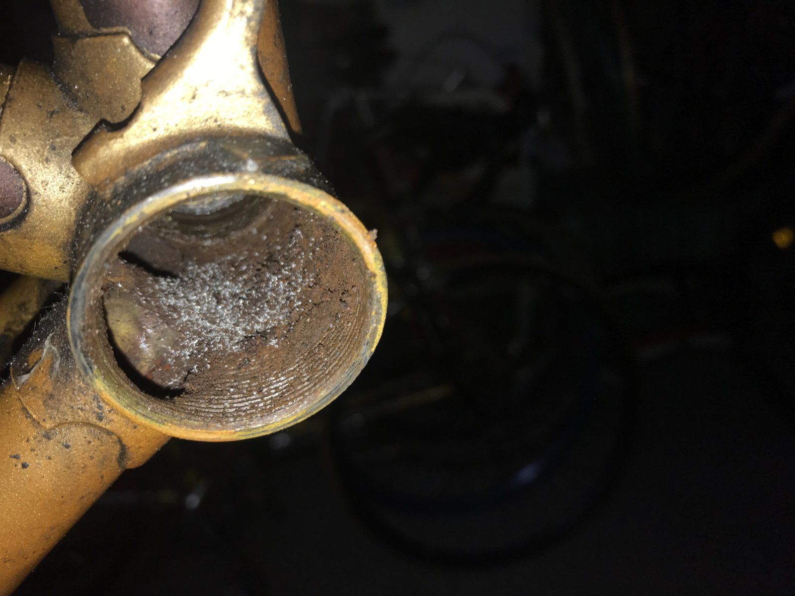

Oben schon, unten nicht soDafür, dass die anscheinend festgegammelt war, sieht der Rahmen innen fast jungfräulich aus
Einmal mit der Drahtbürste durch ist der wie neu... Das bisschen Rost sieht ein Italiener gar nichtOben schon, unten nicht so

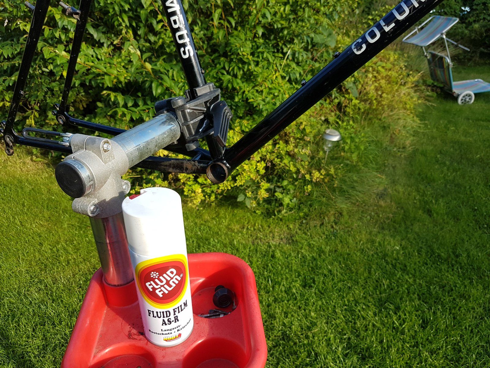

Danach Fluid Film...genau so sehe ich das auch.
Jetzt muss nur noch die linke Lagerschale raus.... die wehrt sich noch
Das meiste ist wohl eine Art Kondensationsnebel der sich niederschlägt,so wie bei ner AutoscheibeMich würde ja mal interessieren wie viel diese Behandlung von innen wirklich bringt. Bei einem vernünftig montierten Rad fallen mir nicht so übermäßig viele Möglichkeiten ein, dass da Feuchtigkeit eindringt (die nicht auch von alleine wieder raus könnte).
Da müssen aber alle Bundesländer berücksichtigt werden,wegen den unterschiedlichsten WitterungsbedingungenWer macht nen Langzeitversuch?
Zwei identische Rahmen, einmal innen behandelt, einmal nicht. Wir sprechen uns in 5,10,20 Jahren wieder ;D
