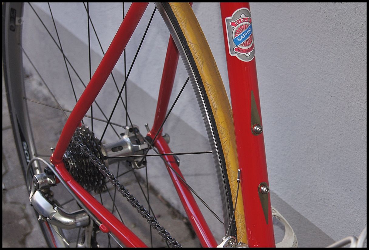

@Avi.1990 :
Frame dirty porn design -mixed english/avianisch
a) bottle fittings
aus 0,2 mm Messingblech geschnitten, entgratet, Kanten geglättet, passende Bohrung vorgenommen und auf Pass gefeilt - primitive, trashy and dirty, but I like it... ;)

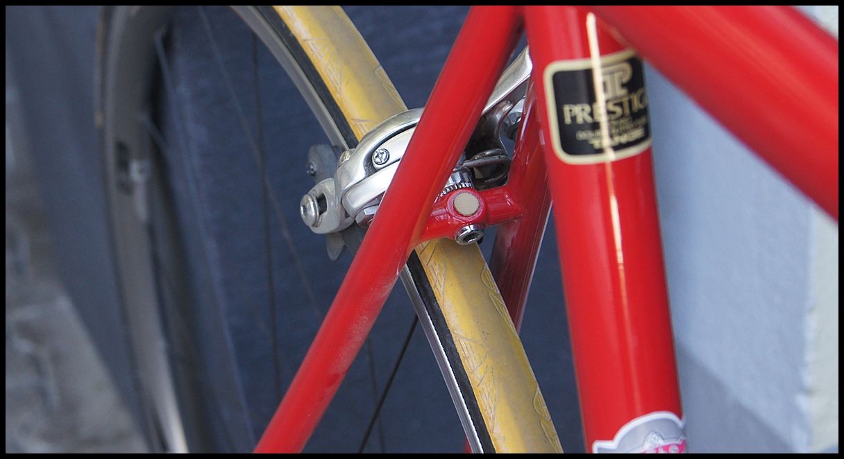

b) Bridge for brakes/seat stays with little brass cap, also cut out from 0,6 mm brass sheet, complete useless but funny !;)

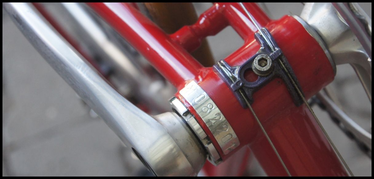

c) new frame number added !
Made of 0,5 mm titanium-zinc sheet, geschliffen und abschließend mit 3 µm Diamantsuspension feinpoliert, mit Schlagzahlen gestempelt, dem TLG Radius passend gebogen und geklebt - completly useless, but funny !;)

a) bottle fittings

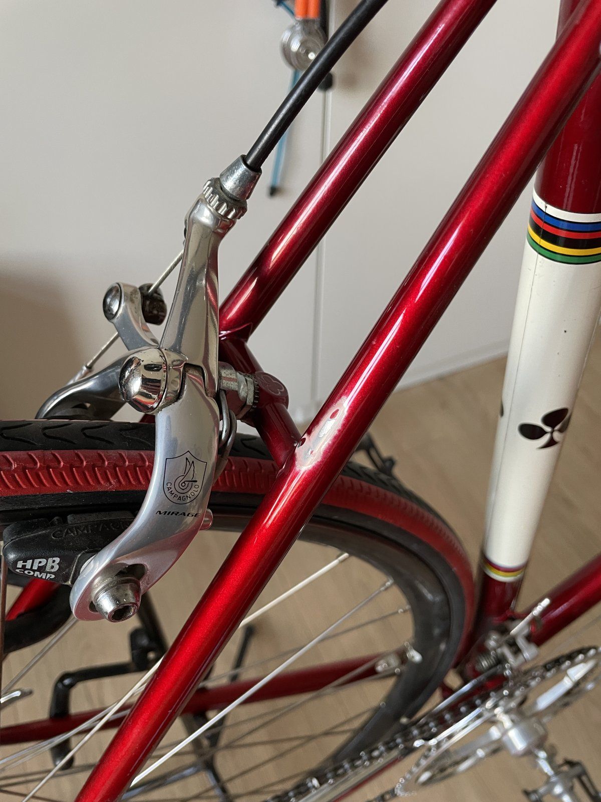

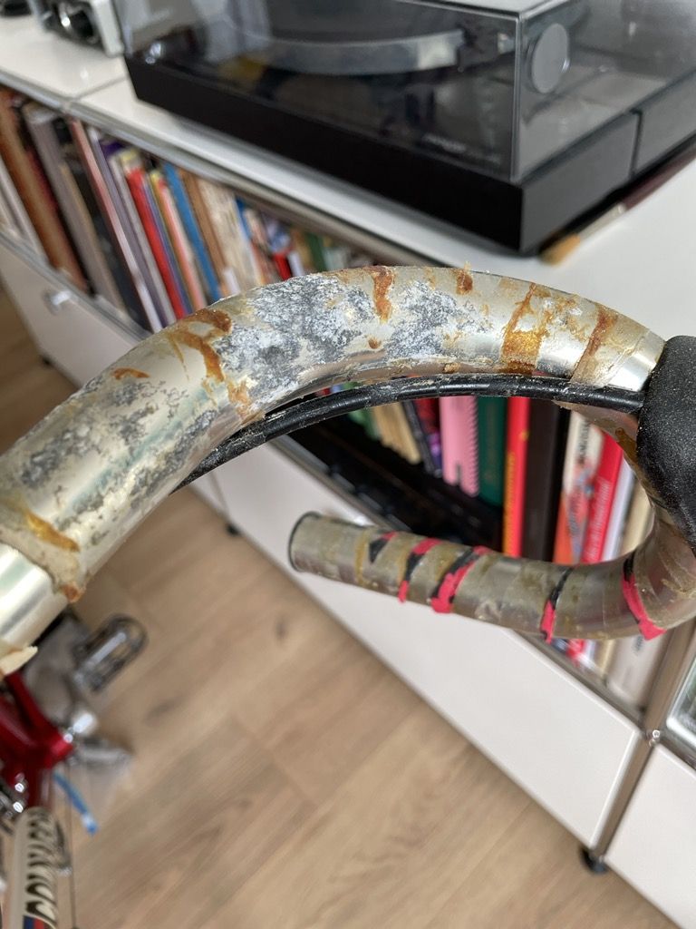

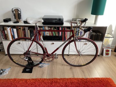

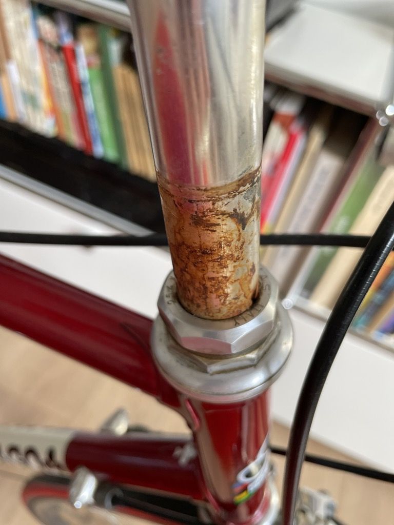

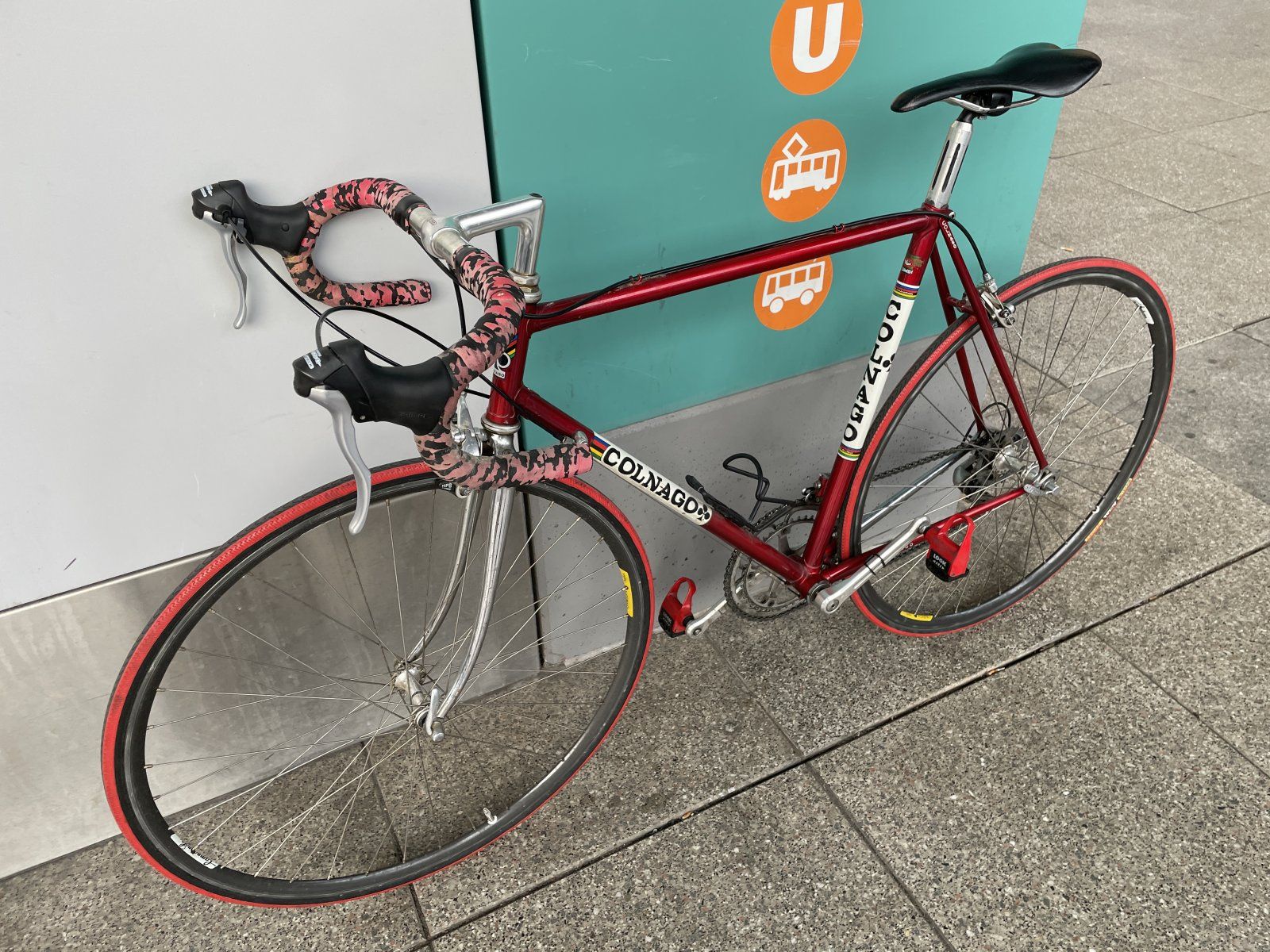

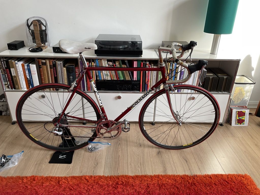

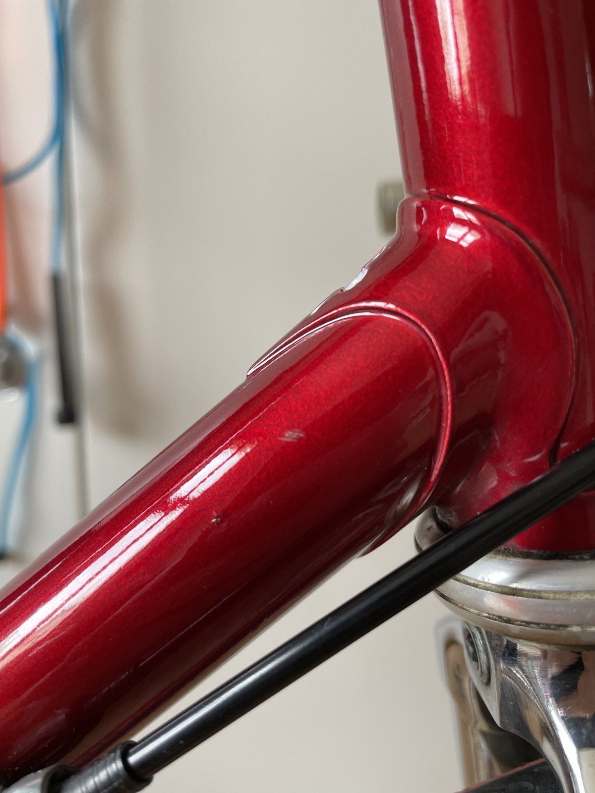

Es ist soweit. Nach Jahren der Suche hat die bessere Hälfte endlich ihr Rad gefunden. Zum Glück auch nicht weit entfernt so dass wir schnell eine Probefahrt machen konnten. Da es überwiegend auf der Rolle gelaufen ist wurden auch nach ausgiebiger Suche vor Ort keine größeren Mängel des Rahmens festgestellt. Nach kurzen aber schmerzhaften Verhandlungen wurde es dann für einen etwas erhöhten aber noch angemessenen Preis gekauft (der Lack sah echt gut aus). Zu Hause ging es dann direkt an die Arbeit… Der Lenker (fieser Schweiß) ist leider nicht mehr zu retten genauso wie der Vorbau. nach ordentlicher Säuberung und dem Tausch der ersten Teile wurde ein paar Tage später eine Nuance im Saronni-roten Lack festgestellt. Zuerst vermutete ich eine Irregularität seitens der Lackierung aber leider stellte sich heraus dass der Rahmen an manchen Stellen in geringer Abweichung nachlackiert wurde. Um der Sache auf den Grund zu gehen wurde sofort angefangen eine Stelle von dem überlackierten Lack vorsichtig zu befreien bis auf die anscheinend schadhafte Stelle hier am Beispiel das Bremssteges zum Vorschein kam. Zum Glück handelte es sich am ehesten nur um Lackabplatzer, welche dann mehr oder weniger professionell lackiert wurden. Am gestrigen Tage ist mir dann auch noch eine kleine Delle im Bereich der Muffe am Steuerrohr aufgefallen. Auch nach intensiver Suche konnte ich nur eine lokale circa 4 mm messende Delle ohne Hinweis auf eine Stauchung des Rahmens feststellen. Mal sehen wie es nun weitergeht… Ein paar neue Super-Record-Teile liegen bereit und wir befinden uns auf der Suche nach einem schönen Moustache-Cockpit.
