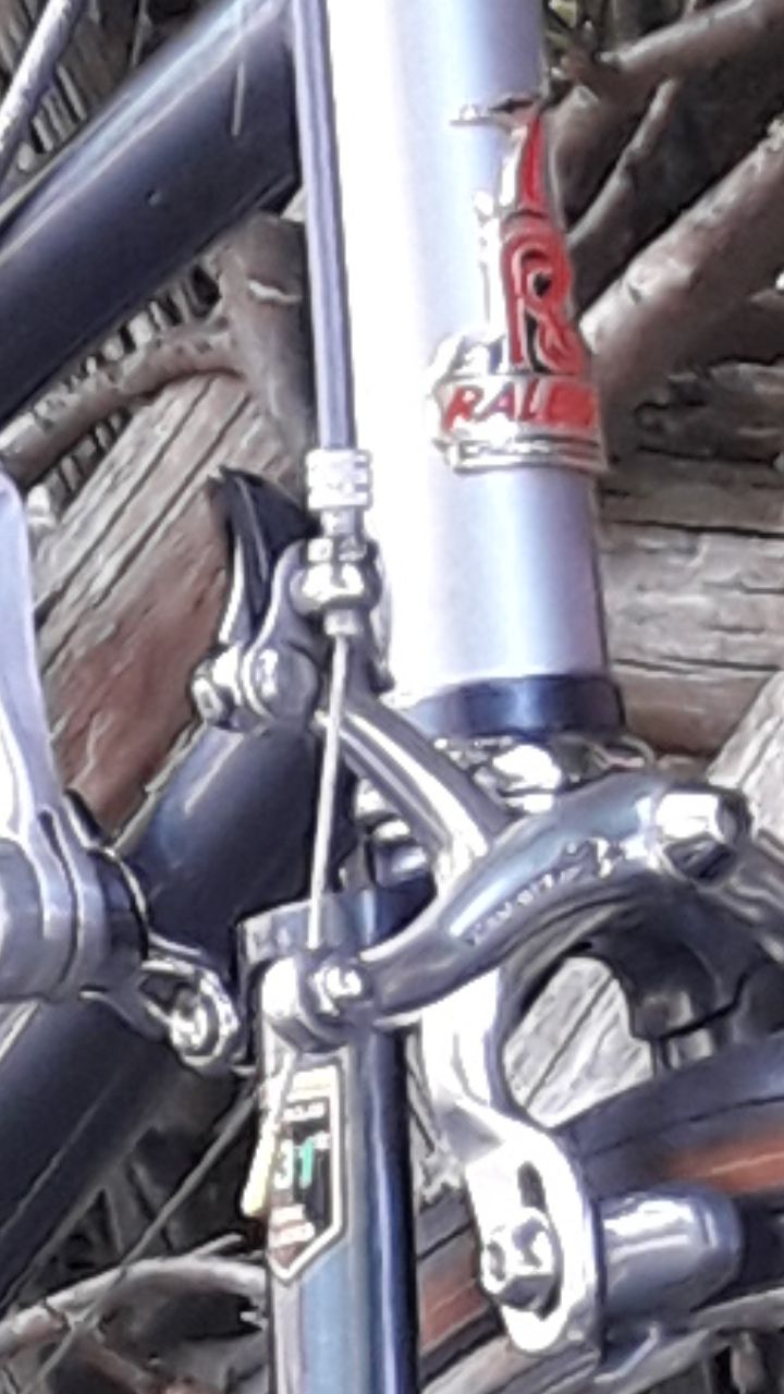

Ansonsten sehr gut gemacht. Warum ist der Bremszug der Vorderbremse vor dem Lenker?
Du brauchst einfach ein Schaltwerk das für Index gedacht ist, gibt's doch massenweise, dann klappt das schon.
Weil der Zuggegenhalt vor dem Lenker ist
Bei hinter dem Lenker kommt eine Biegung nach vorne zustande
Habe hin und her probiert und so klapperte es am wenigsten.

Ach der Seilspanner is noch offen
Eigentlich nicht.

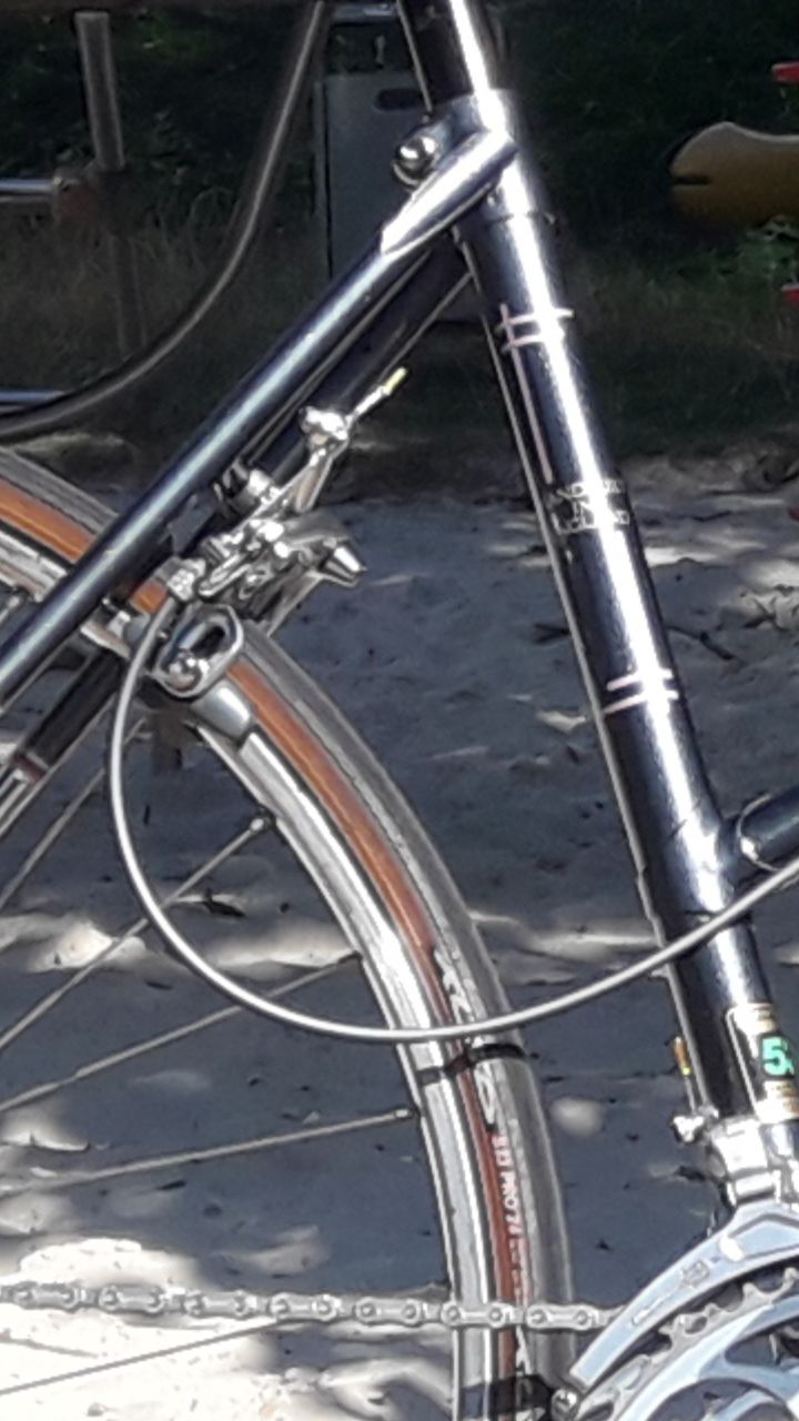

Hatte erwartet die hintere Bremse würde hier angemerkt werden.
Damit bin ich auch nicht so ganz glücklich. Es ist aber leider die beste Lösung. Die Bremsen habe ich bereits von 57mm auf 60mm aufgerieben. Hinten reicht das nur wenn die Bremse innen montiert ist. Wenn ich sie außen montiere bräuchte ich ca. 63mm, eher noch mehr. Außerdem wäre dann die Zugverlegung äußerst schwierig, da der Bremszug am Rahmen rechts geführt wird. Bei der Montage innen ergibt sich die Zugführung optimal.

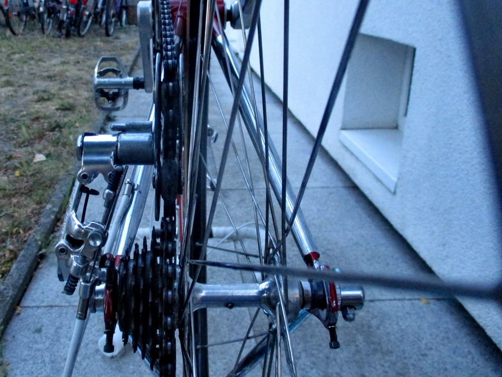

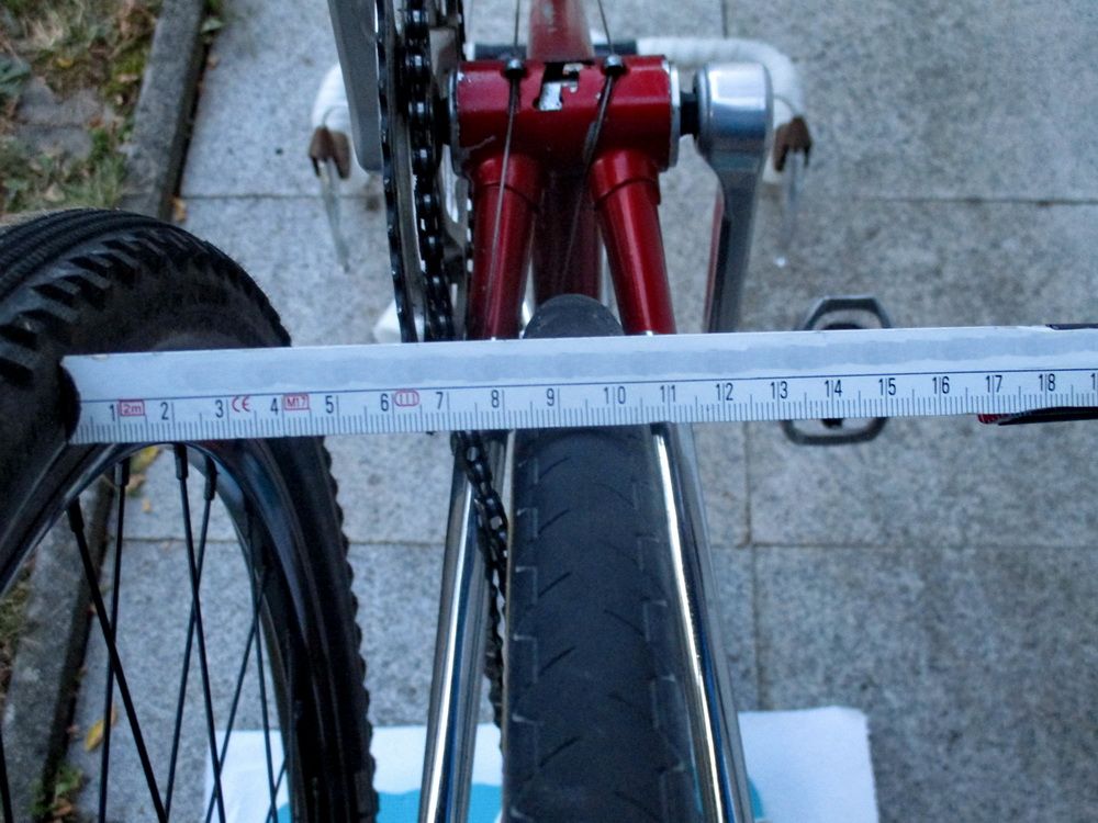

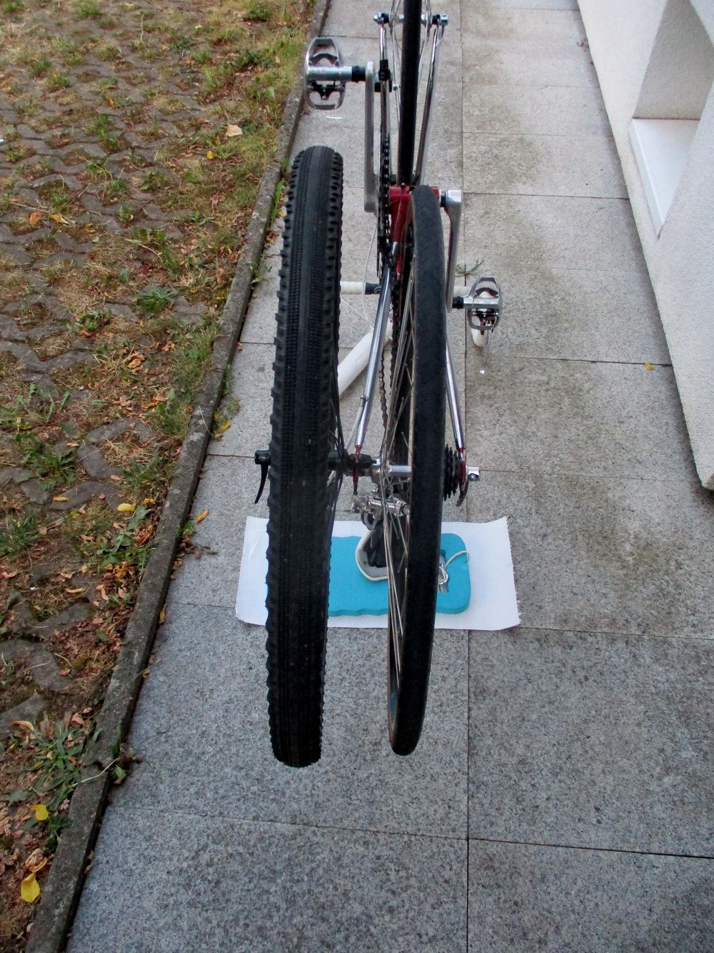

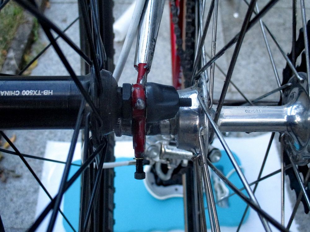

Habe heute das Schaltauge gerichtet.
Das Geräusch, wenn das Schaltwerk an den Speichen streift, zwang mich heute zum Handeln.
Also Hinterrad ausgebaut, Schaltwerk abgeschraubt, ...
... Shimano-Vorderrad (GPM-VR-Achse ist zu dick) ins Schaltauge gesteckt und mit dem Schnellspanner gut festgezogen.
Dann oben, unten, vorne und hinten die Abstände auf Parallelität geprüft und mit dem VR vom "Gerät" als Hebel das Schaltauge wieder eingenordet.
So, jetzt ist wieder genug Luft zu den Speichen!
