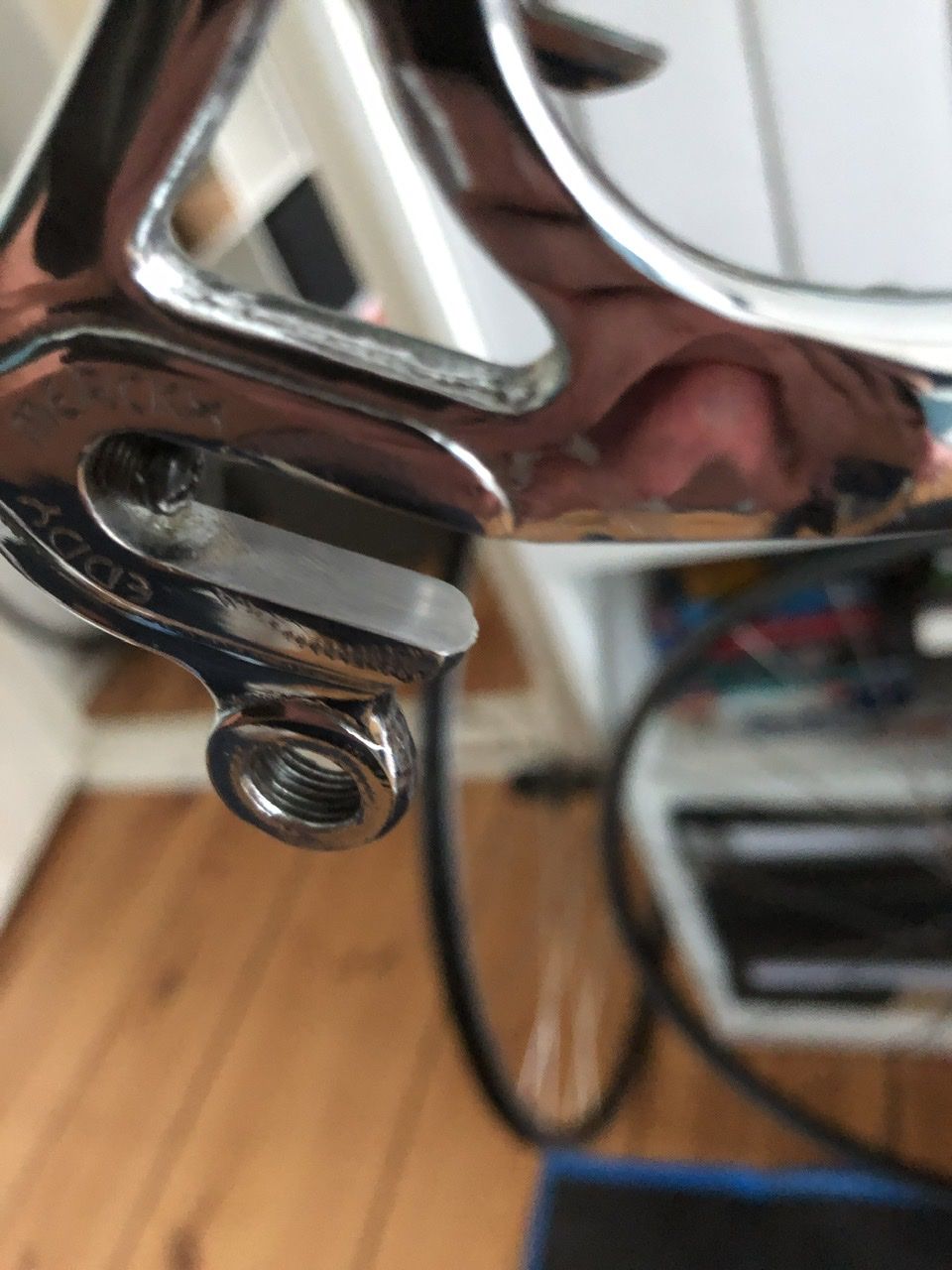

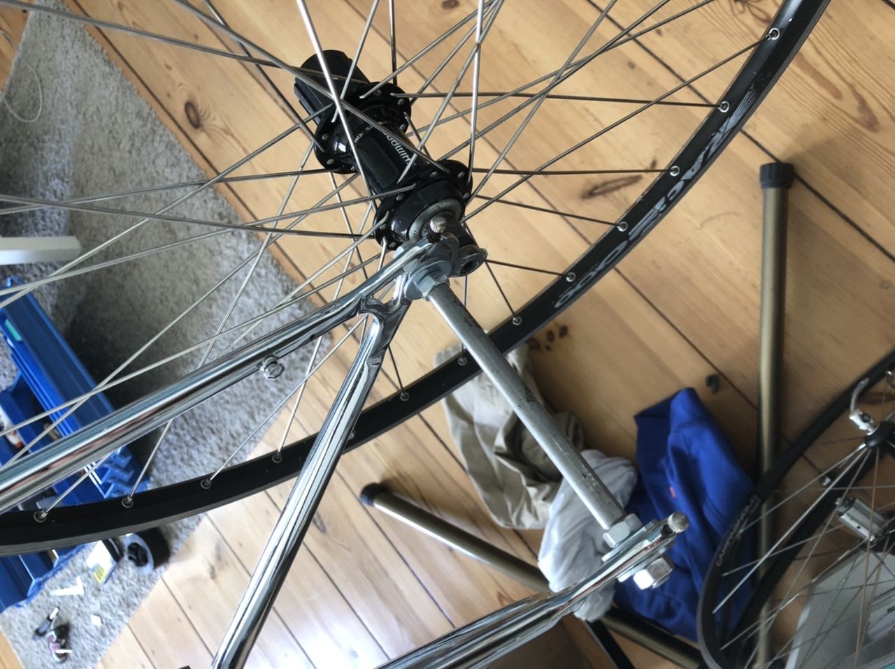

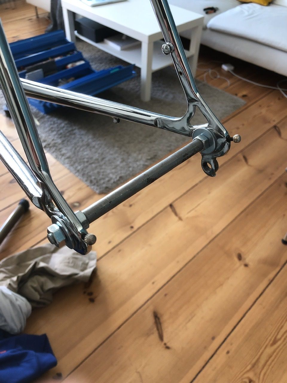

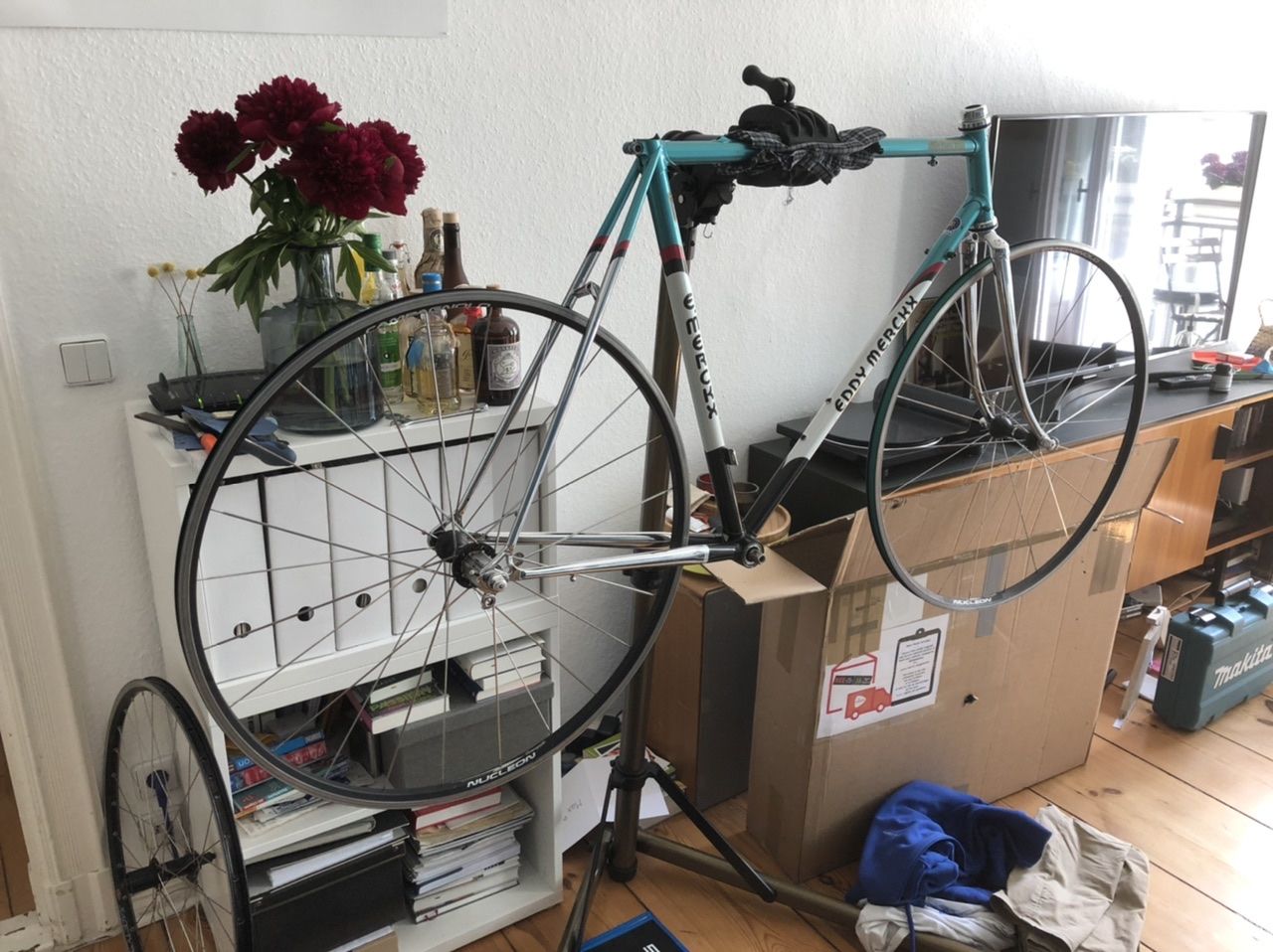

Auch hier geht es vorran. Kleinere Korrekturen an Ausfallende und Schaltauge, aber nichts gravierendes. Sobald alle Teile da sind kann man das Gerät schon mal fertig stecken :)

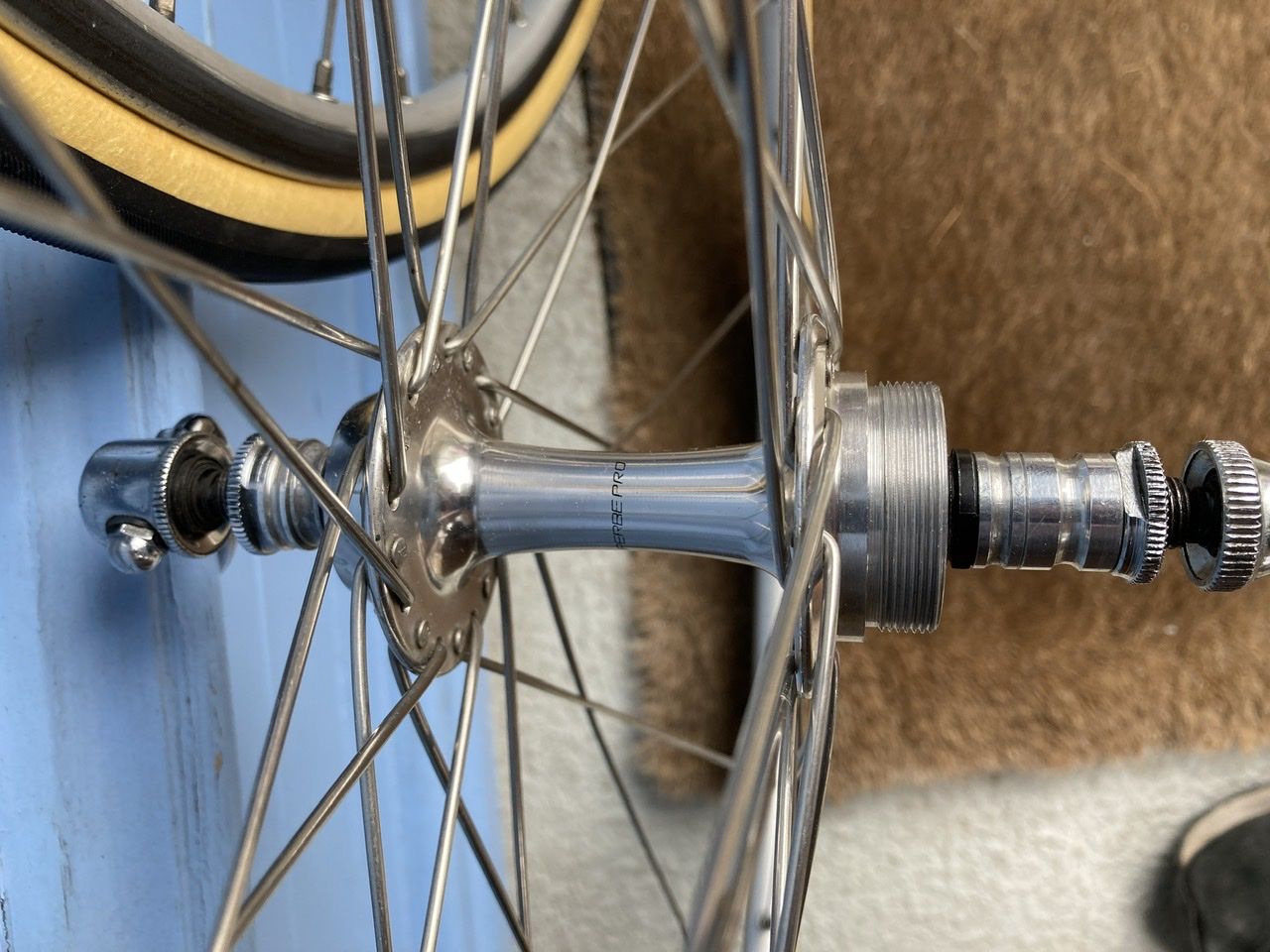

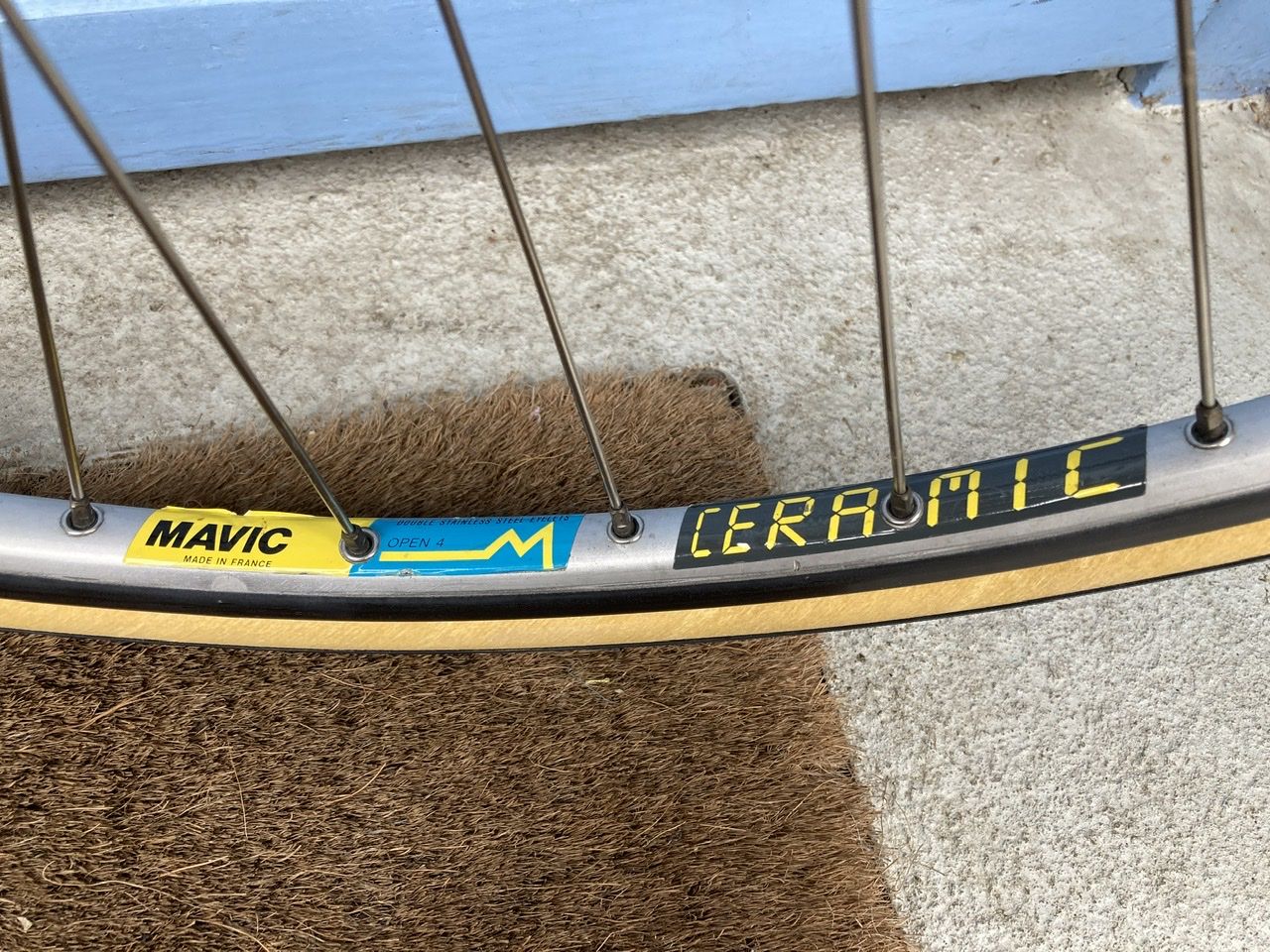

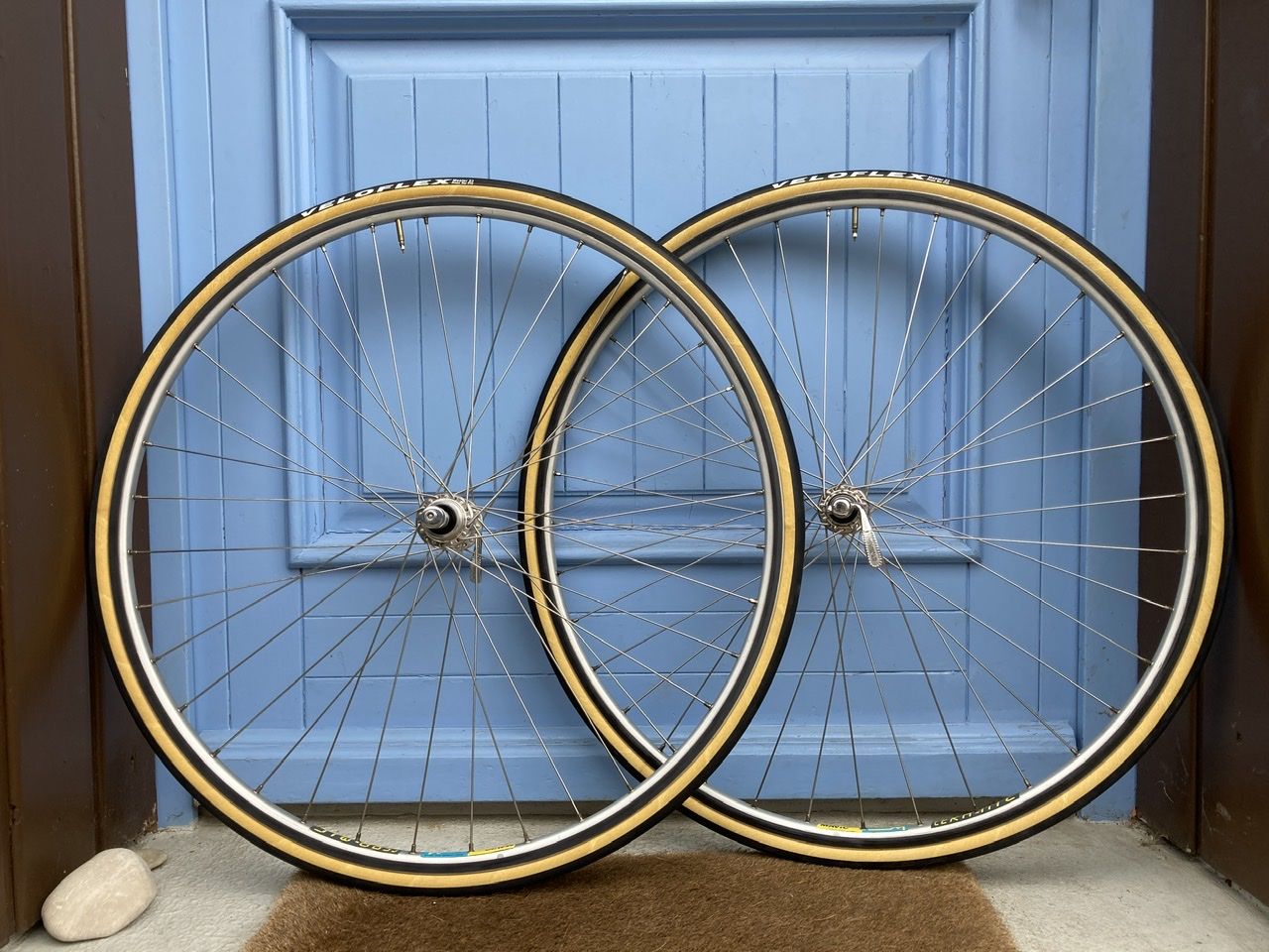

Grad nen LRS fertig gemacht :)

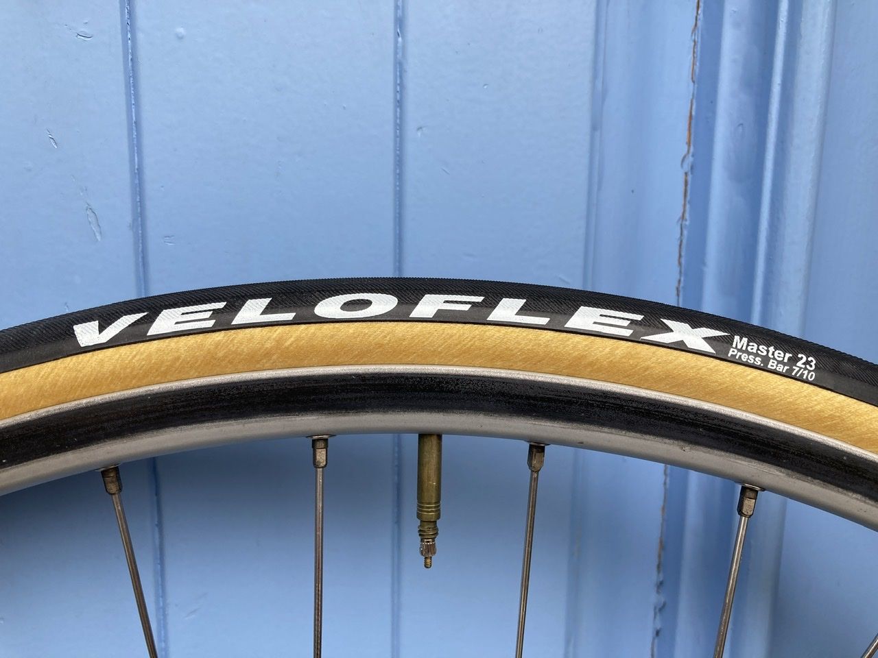

HR-Nabe auf 130mm umgebaut, alle Lager geserviced, geputzt, gewienert, mit den Veloflexen abgeplagt... aber schaut jut aus.
Ma sehn wo ich den dransteck.
Im übrigen hatte ich irgendwo im www mal gelesen, dass man die Ceramic Beschichtung mit Melaminharz-Schwämmen sehr gut sauber bekommt. Direkt getestet: Wahnsinn, was die alles noch an Dreck rausholen.
Die Ceramic fühlt sich wieder leicht stumpf - bin begeistert von den Teilen :)

Und dort einen 8fach Schraubkranz dran?
Manchmal biegt sich dann gerne die Achse ein wenig.
Noch ein paar kosmetische Farbtupfer in Gelb und Bronze fürs Faini Special
Die Axe biegt sich nicht, wenn der Spanner richtig fest ist und die Ausfallenden plan sind.
