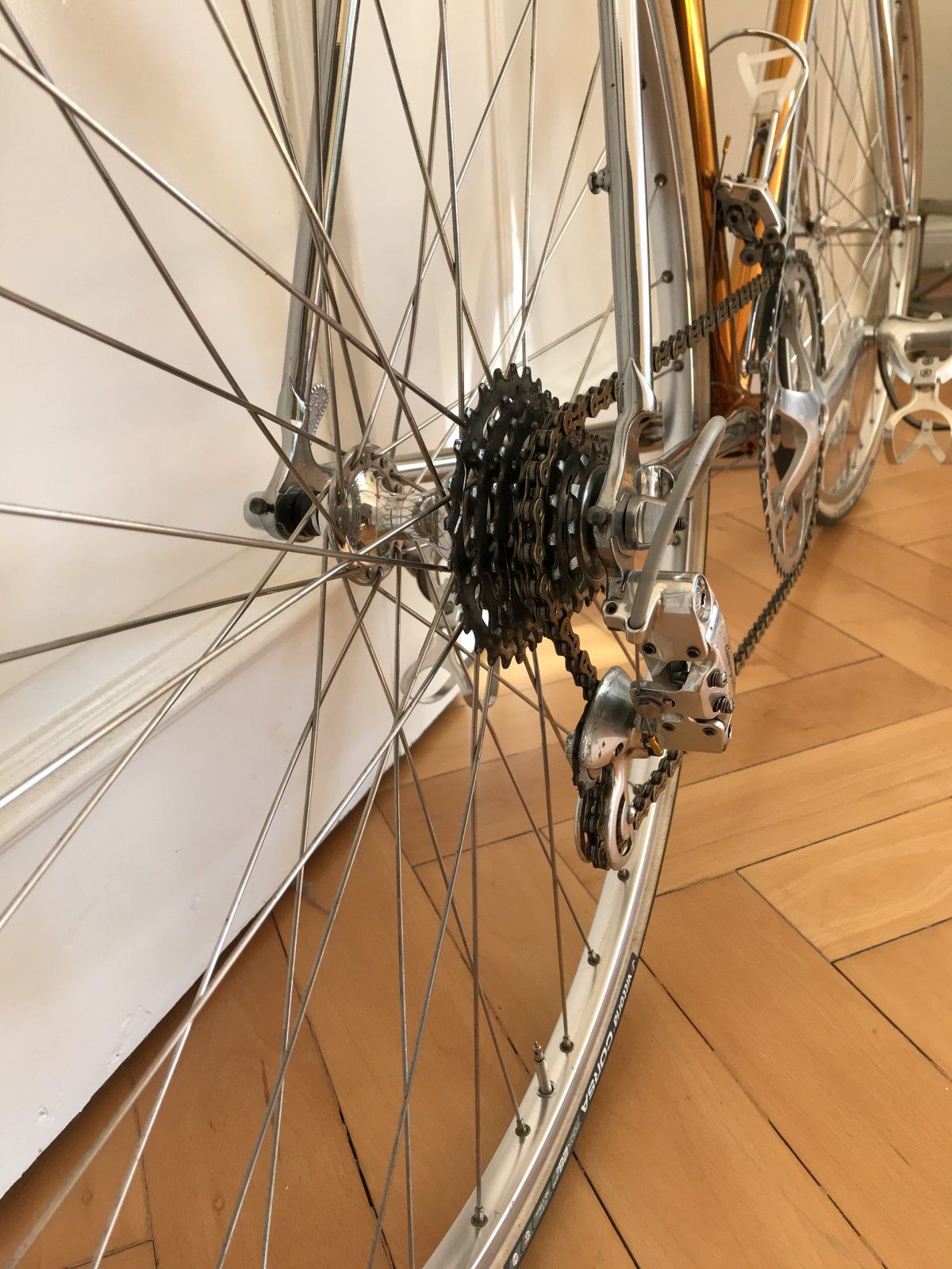

Gestern Abend wollt ich keinen Krach mehr amchen, also heute morgen einer gigantischen 14-32 7s Bulldog Kassette zwecks weiterer Spacergewinnung die Vernietung ausgetrieben. Kann ich heute Nacht das Ritzel ausspacern und die Kette auflegen. Steuersatz noch warten, Pedale dran & fertig ist die Urgel ;-)
Nur noch eben ...
hat mich dann noch mal einige Zeit gekostet heute Nacht, mal eben schnell Kette auflegen und so ;-)
Wurde dann eine kleine Nietorgie da die Endglieder genau nicht passen wollten und die Ausfaller nicht endlos lange sind. Wo bekommt man Nachts um halb einze ein Halflinkglied her? Habsch, abba nur 1/8 :-( Mit etwas gutem Willen und zwei langen Nieten bekommt man das auch in einer 7s HG Kette unter ;-) Muß ja durch kein Schaltwerk und Zähne gibt es auch nimmer viele. Hat jetzt quasi einen "Goldzahn", ist aber hipp :-O Beim Steuersatz hatte sich der Schrägklemmkeil in der Gabelkrone unter dem kurzen Steuerröhrchen verhakelt ...
Klassische Schrauberrunde, nix hat was gekostet außer bissel Hirnschmalz, Versuch macht Kluch & Gefrickel.
Für'n Bild hat nimmer gereicht, kommt noch, aber es macht einen ganz brauchbaren Eindruck ;-)

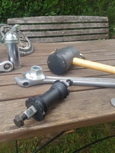

Die Entfernung des gefürchteten FAG Innenlagers ging einfacher als gedacht. Nachdem ich den Abzieher mit den Achsschrauben gegen Verrutschen gesichert hatte, konnte ich die Lagerschalen fast ohne Gewalt herauschrauben.
Der im Hintergrund zu sehende Hammer kam nicht zum Einsatz.
