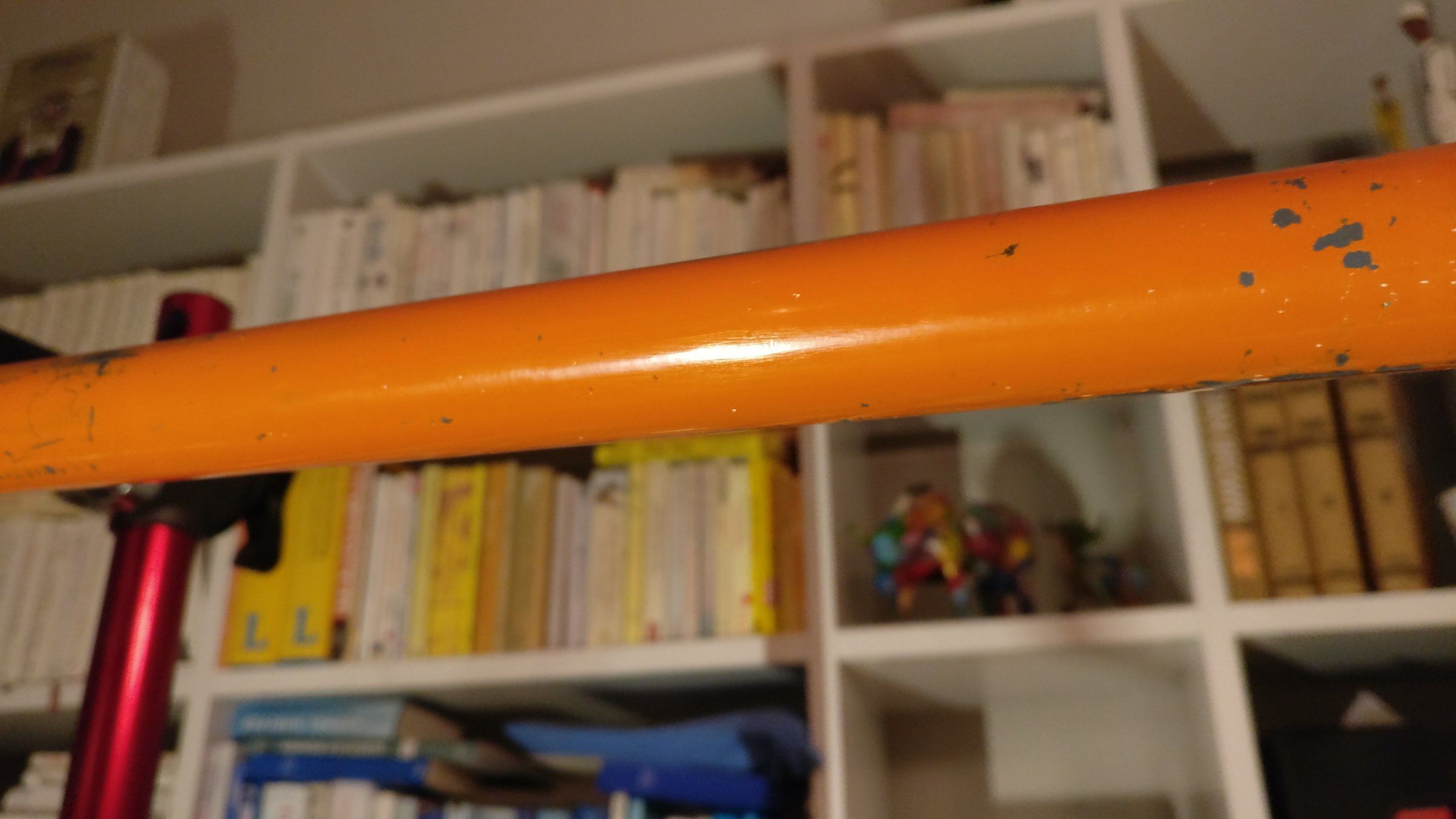

ich schraube zwar nicht, ich KLEBE, aber sei`s drum...
jedenfalls kommen an den abgelichteten Bock im Tagesverlauf Lederbanderolen -wohlgemerkt geklebt, macht aber nichts, weil der Rahmen ratzeblank geschliffen ist...mal gucken, wie`s wird..
Ist das Edelstahl oder klar lackiert oder soll das ne Rostratte werden:eek:?
Stahl nackt...
geplant war ursprgl. ne Ratte, ja- hab mich aber noch nicht entschieden...vielleicht versiegel ich das Ganze mit Leinöl....
Mir gibt das ja nix, Rost am Rad. Erstens gefällt es mir nicht, zweitens saut man sich die Klamotten ein. Das wird bei Leinöl auch nicht besser. Ich habe mal Klarlack probiert, da rostet es dann einfach unterm Lack und der broeselt dann ab. Mach doch einfach ne Grundierung, beispielsweise in Brueckengruen:D

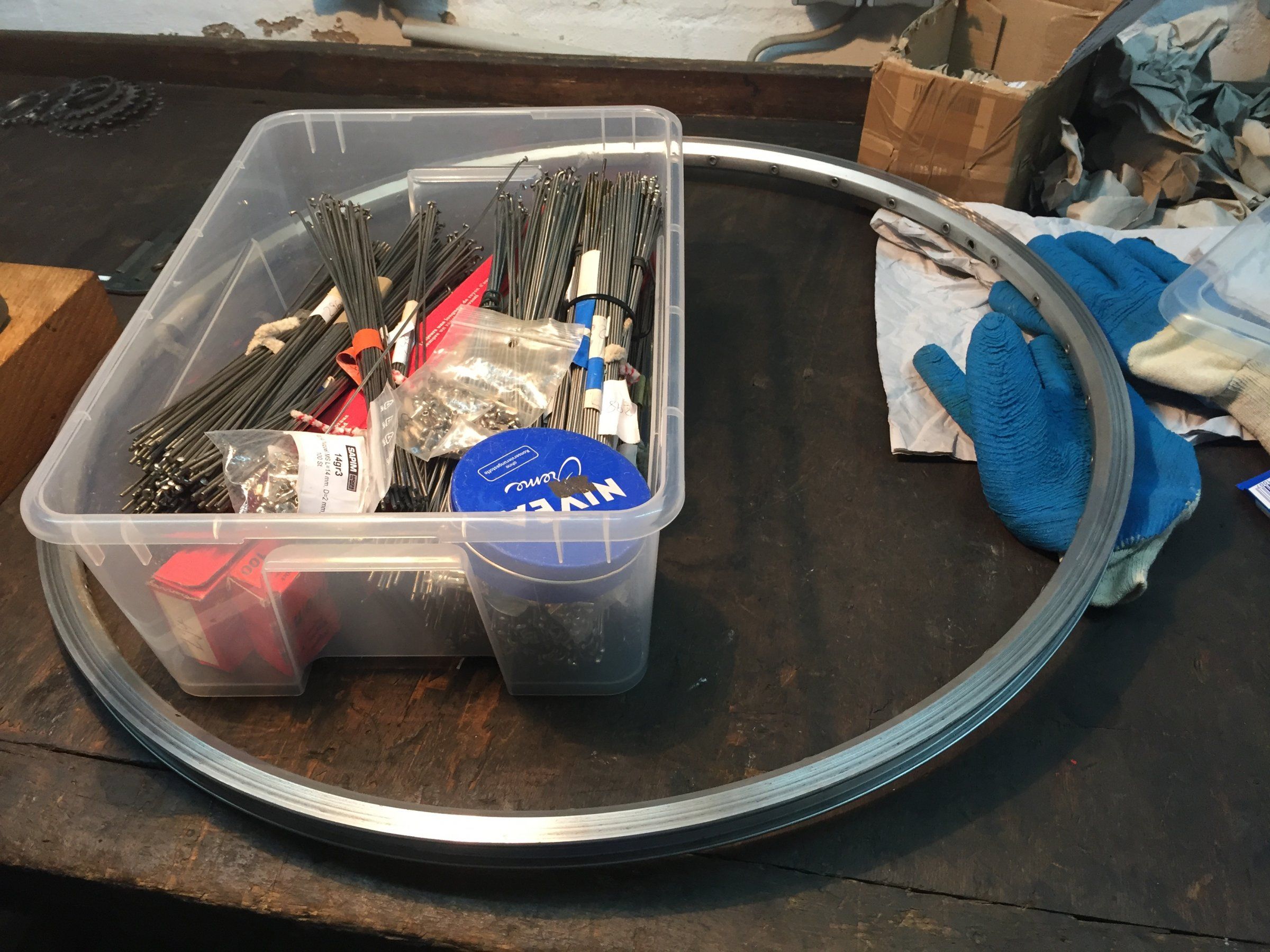

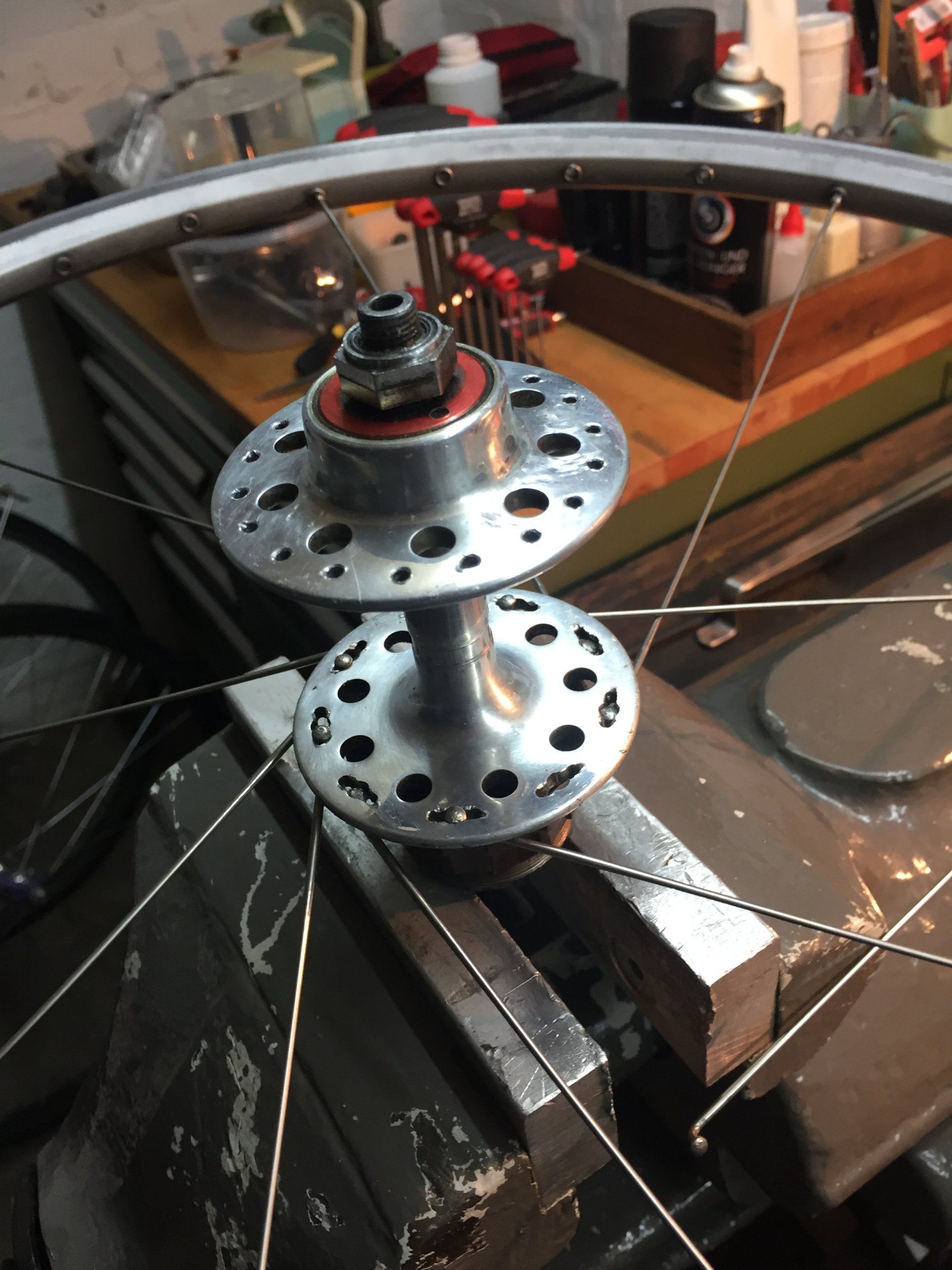

Wieder einmal nach Jahren speiche ich einen Satz Laufräder von Schlauchreifenfelge auf Drahtreifen um. Es handelt sich um einen Satz TUNE-Naben mit NOS-Campa-Victory-Strada-Felgen, die ich 2005 für die Cross-Saison vorbereitet hatte, aber nach einem Unfall fiel die Saison aus. So kamen die Räder nie zum Einsatz und für Spaßsport will ich sie jetzt mit Drahtreifen benützen. Einen Satz MA40 habe ich noch, wenn jemand die Campa-Felgen braucht...

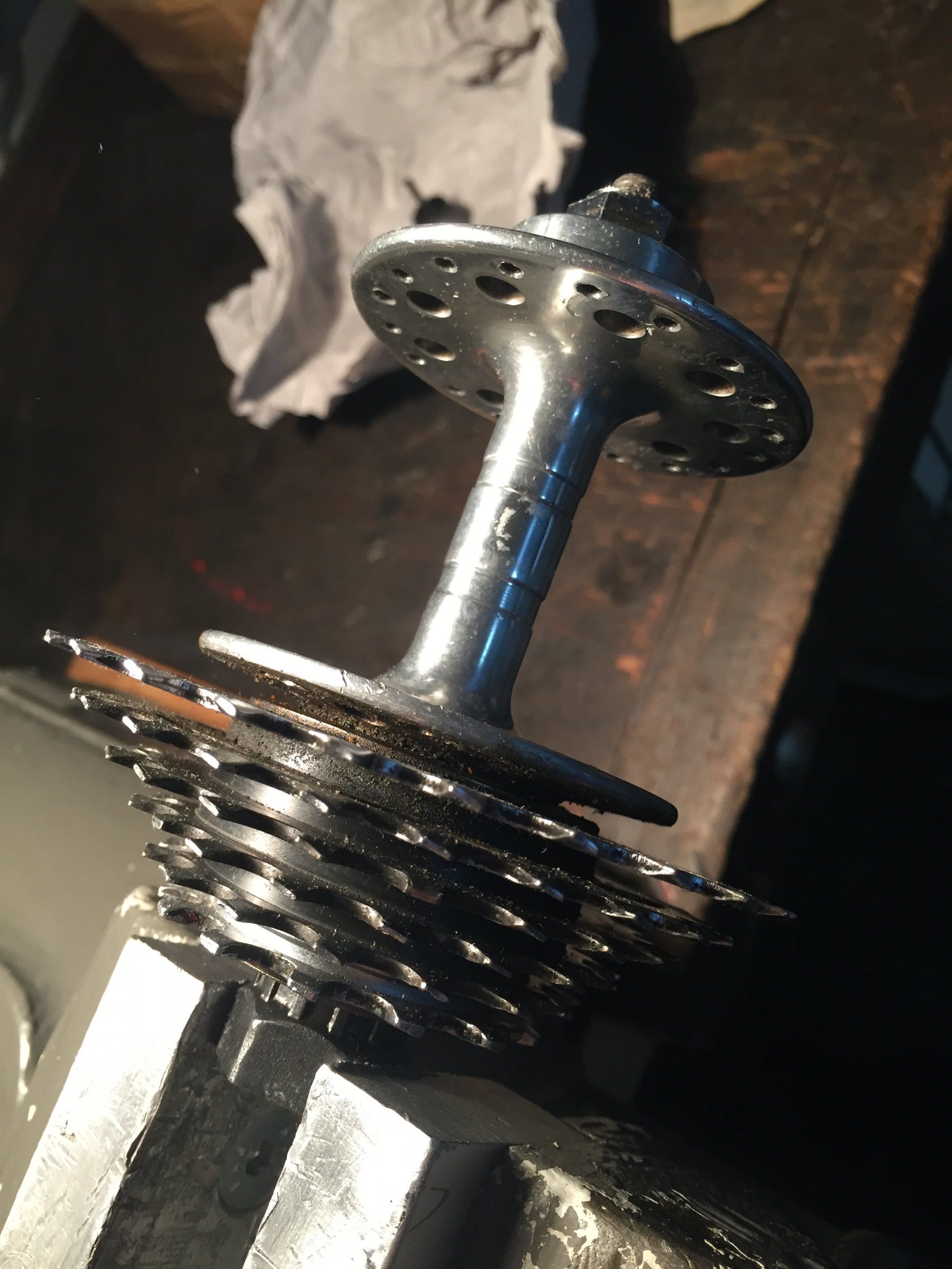

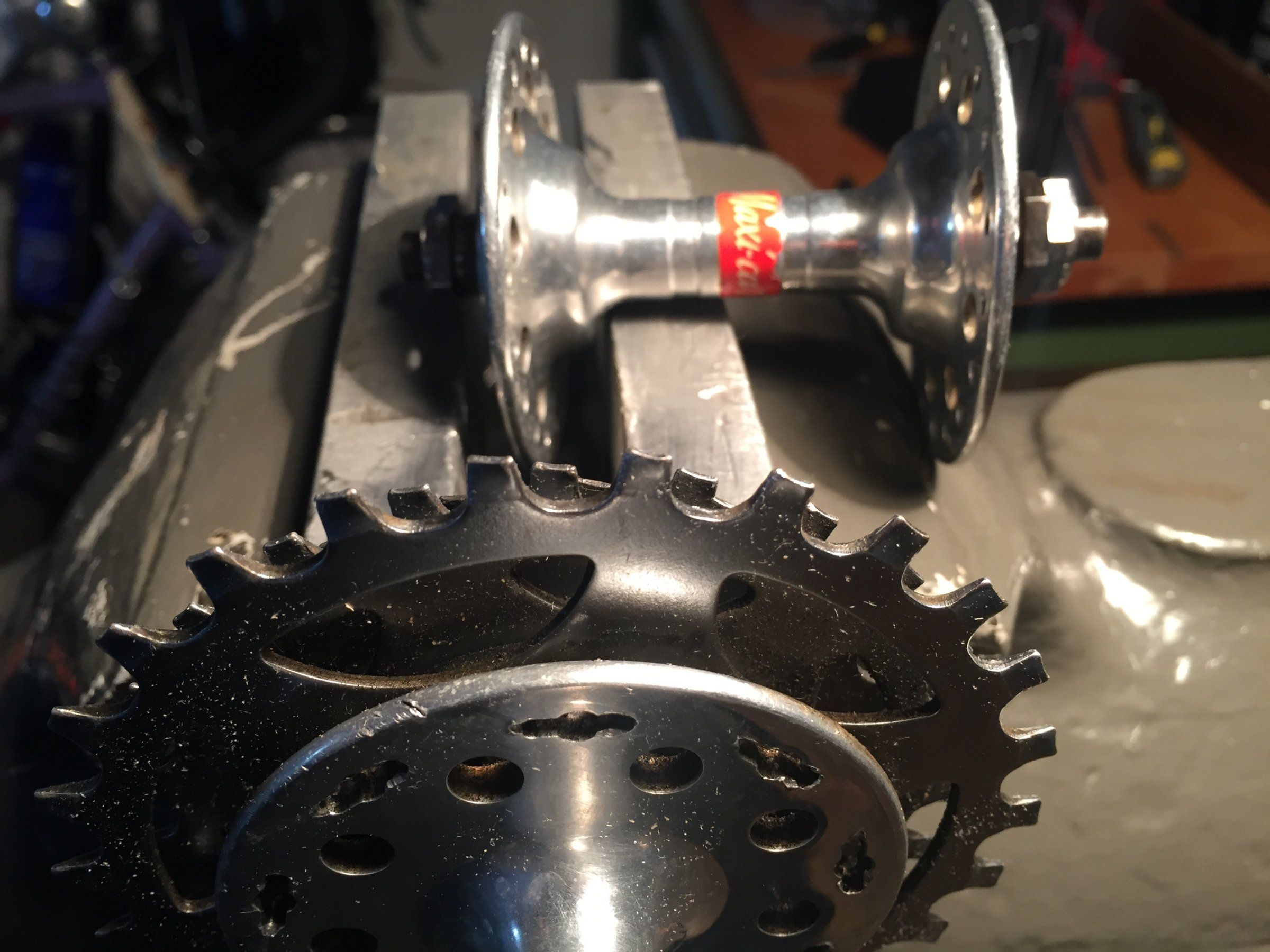

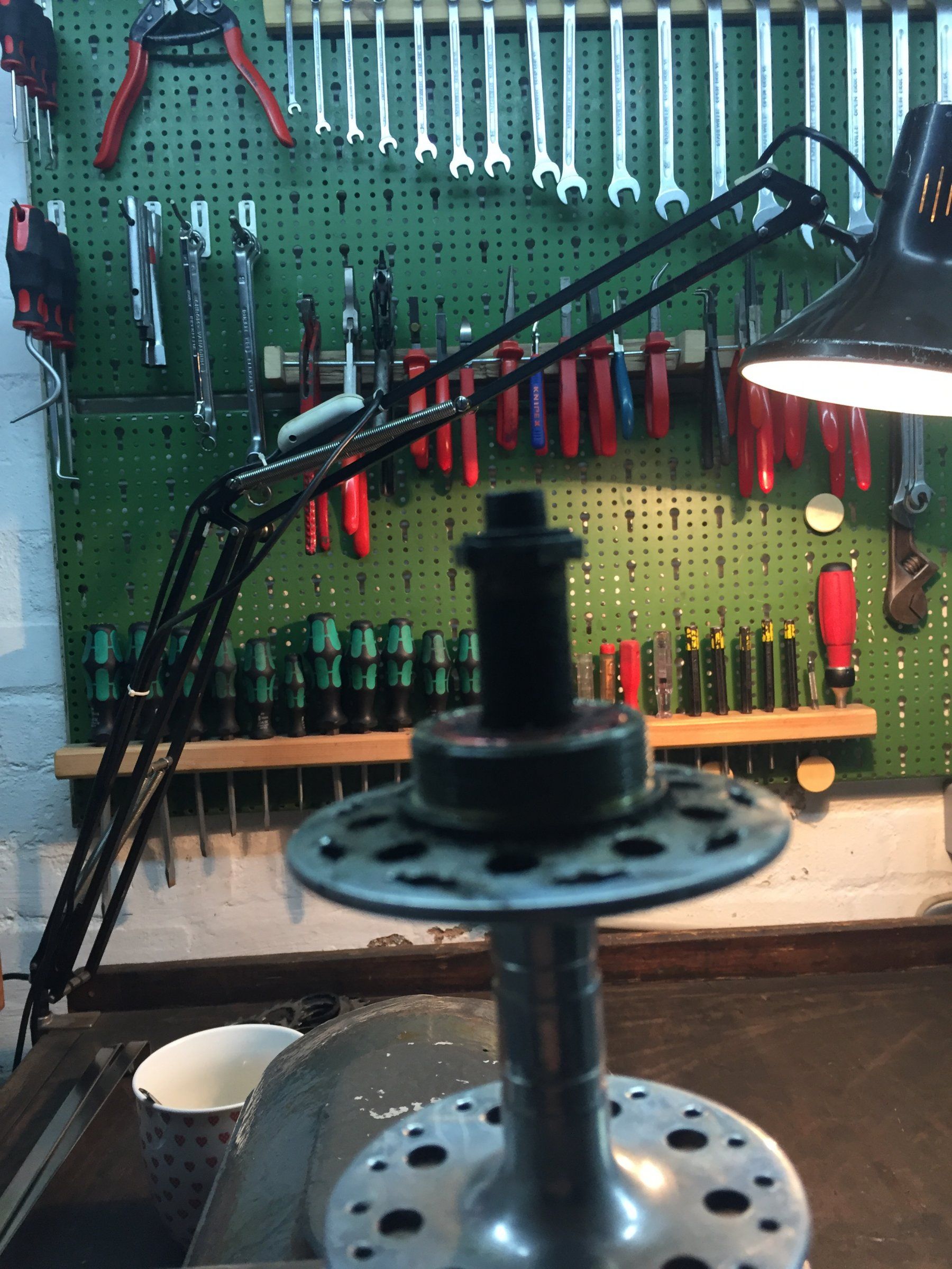

Nachdem die MaxiCar-Hochflanschnaben von @oleVVelo angekommen waren (schönen Dank auch!), musste erstmal der Schraubkranz runter:
Die Knopfloch-Speichenlöcher der MaxiCar machen das einfach:

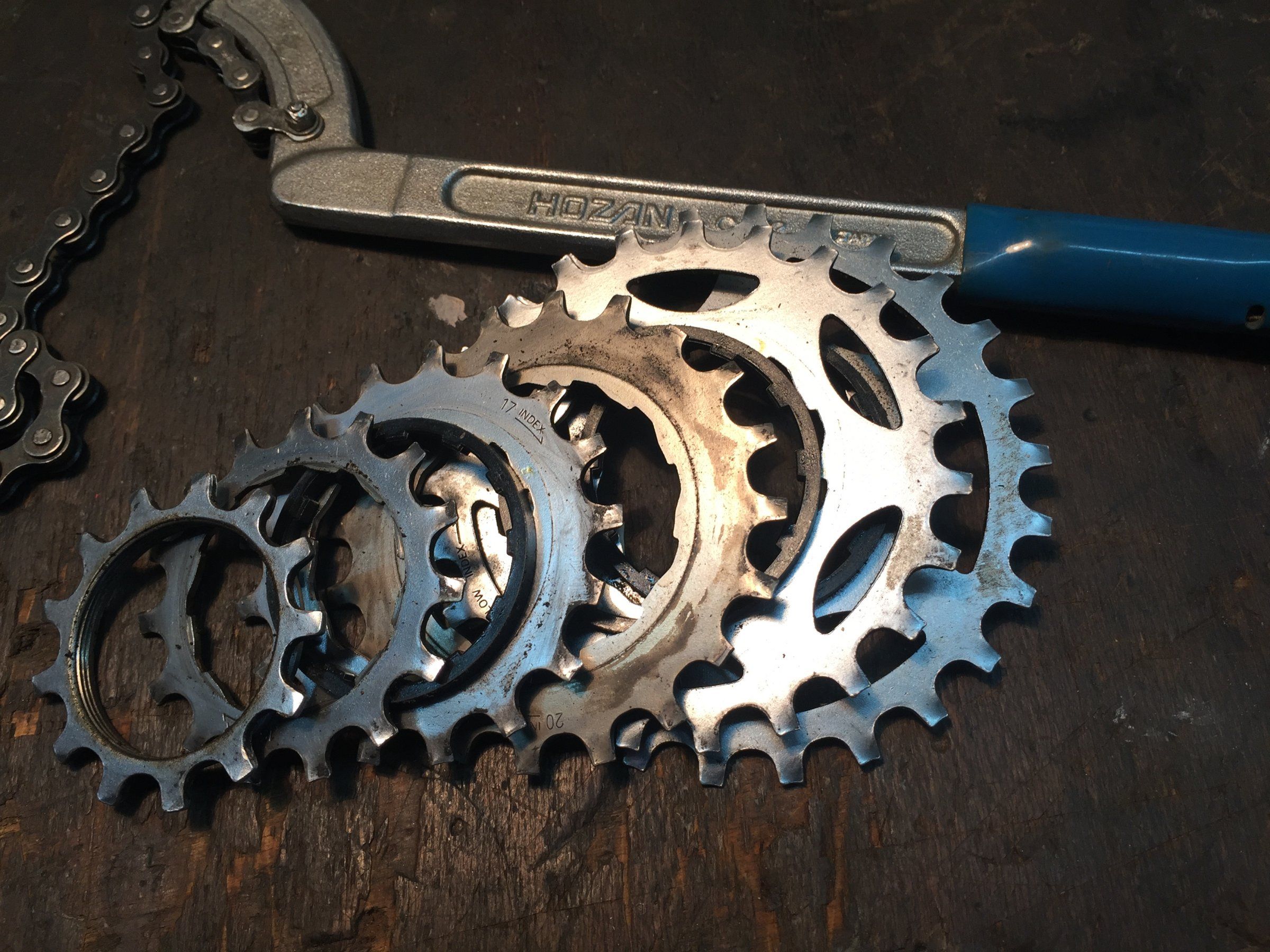

.Aber erstmal die Ritzel ab, wird dann handlicher und übersichtlicher:

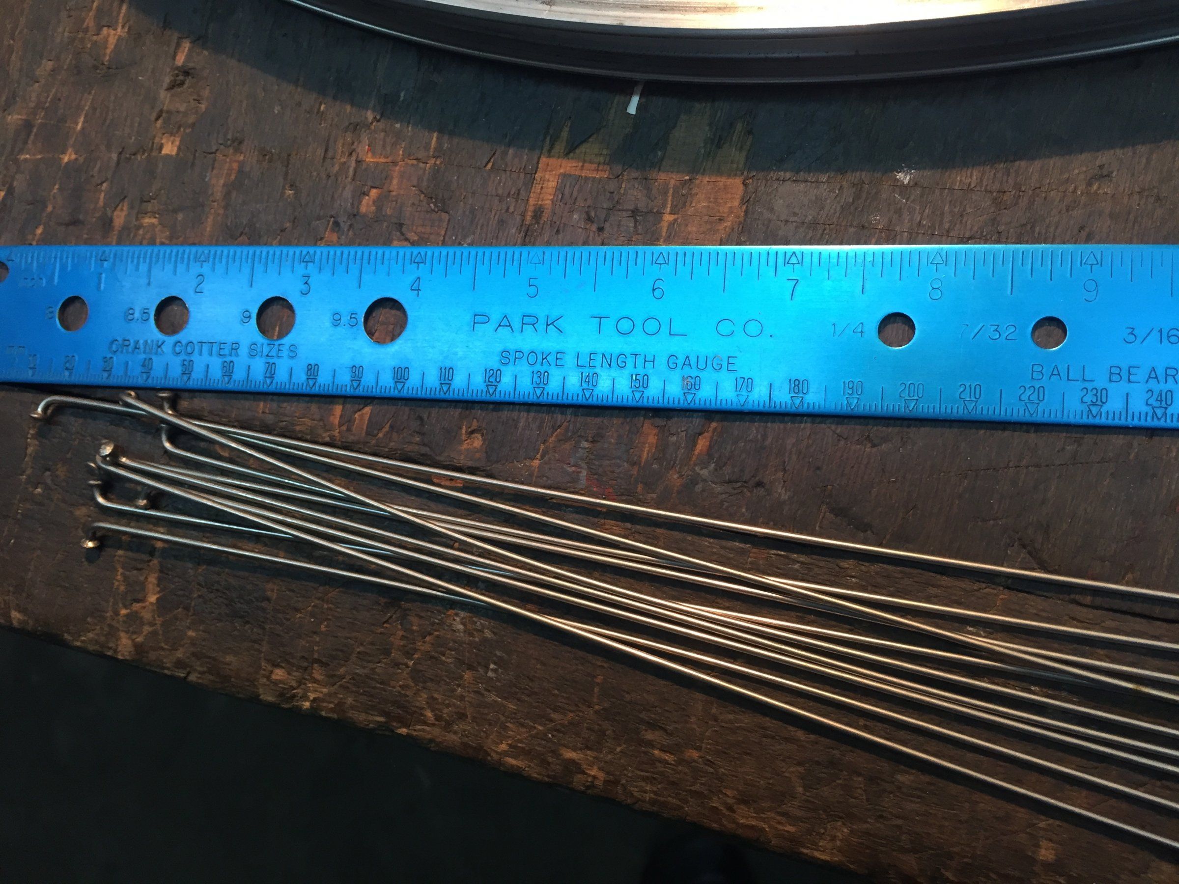

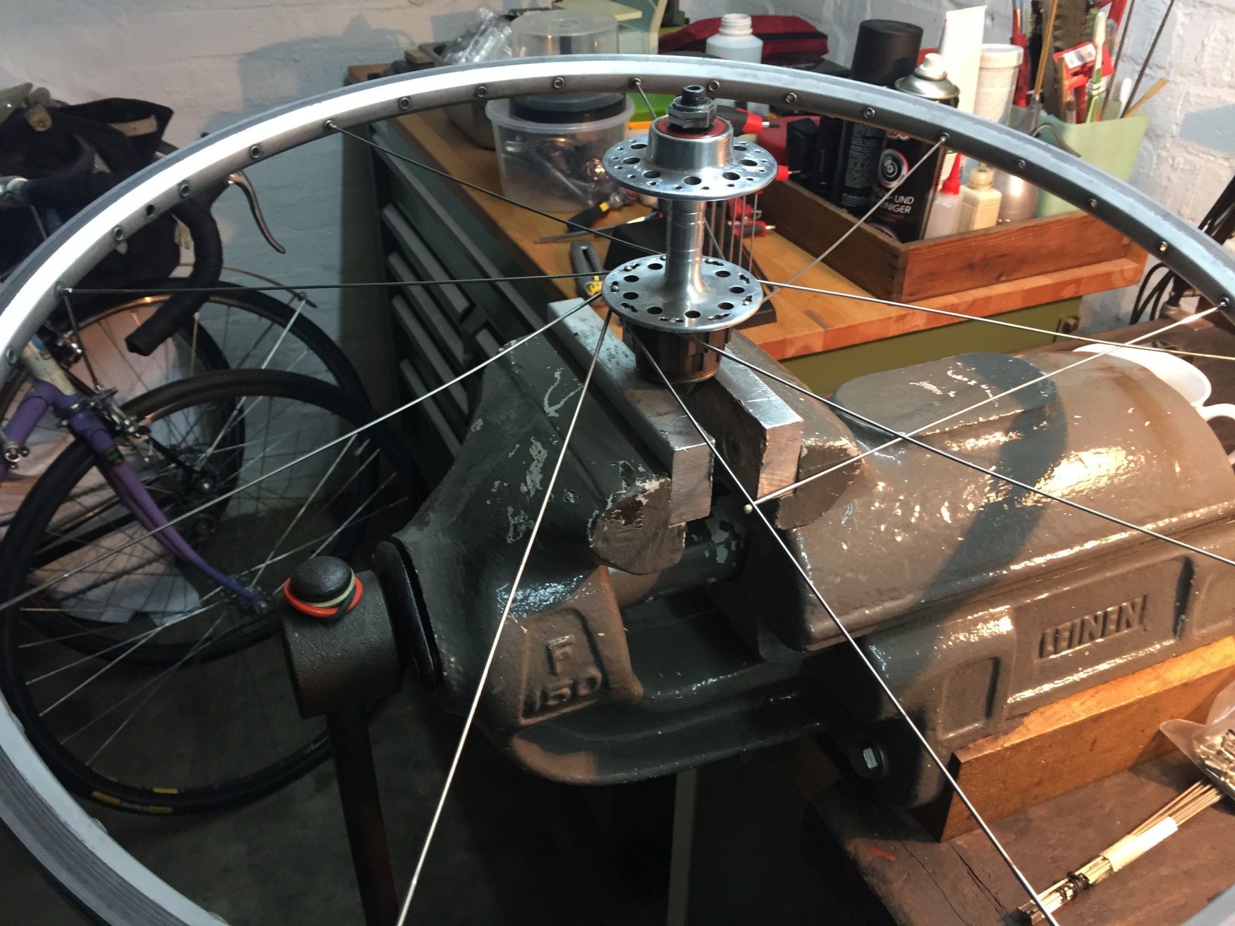

Mit einer alten Felge und 10 Speichen ( 9 Zugspeichen am rechten Flansch und einer Druckspeiche zur Sicherung) wird das was, aber nochmal messen, ob alle Speichen gleichlang sind:
So, fertig eingespeicht, Abzieher aufgesteckt und los:
Voila:

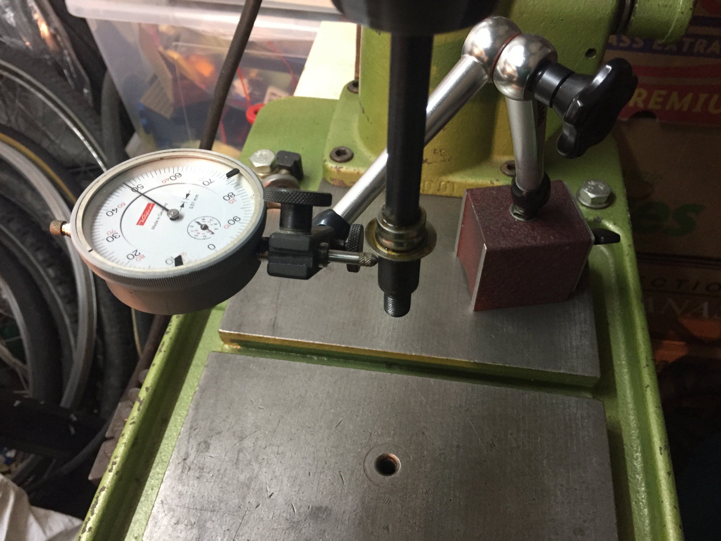

Überprüfung das Achsenrundlaufs in der Standbohrmaschine mit Messuhr - ja, wie bei allen MaxiCars hat auch diese einen Schlag, der ist aber gering, ich biege nicht an der Achse rum, bleibt so.
