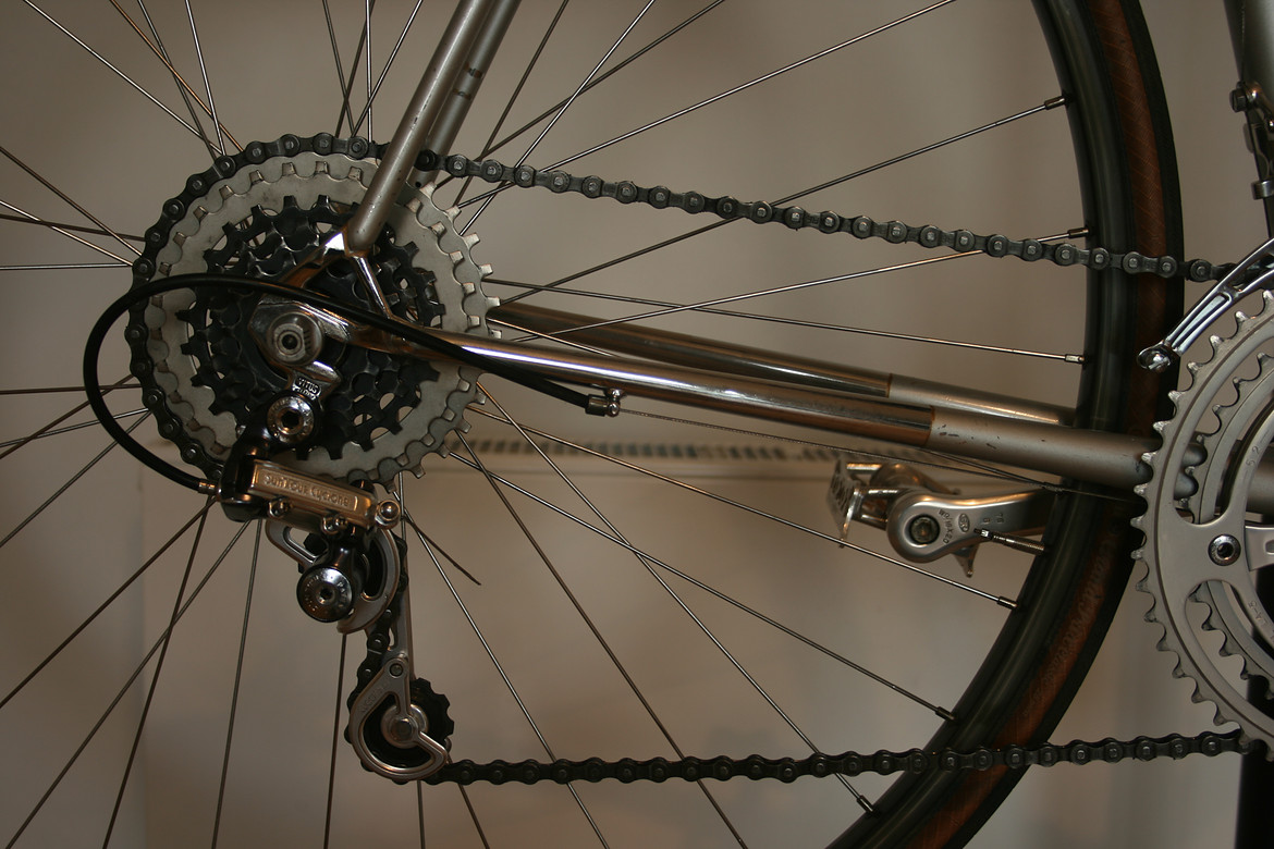

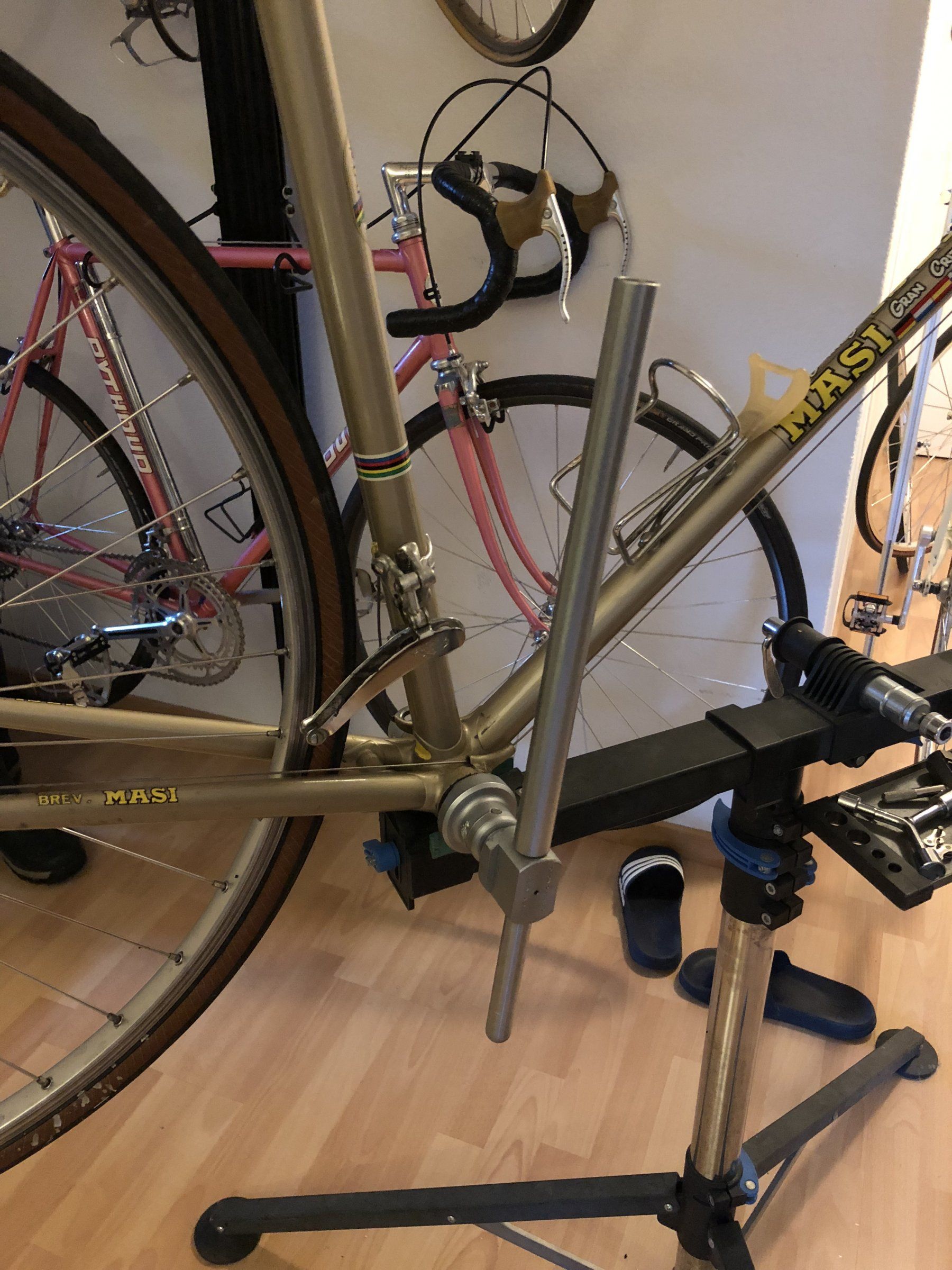

Bin heute Abend das Thema Ritzel angegangen...
Von so (14-17-20-24-30-34)
bzw so
über Kisten durchkramen und UG Ritzel zusammensuchen
(Beispielbild)
zu Ritzel reinigen und sortieren (14-16-18-22-26-34)
und zusammenstecken und verschrauben
über an auf Freilauf stecken und mit Abschlussritzel fixieren
zu wieder ans Rad stecken
Neue Kette gibt's dann morgen, genau wie den Funktionstest :p

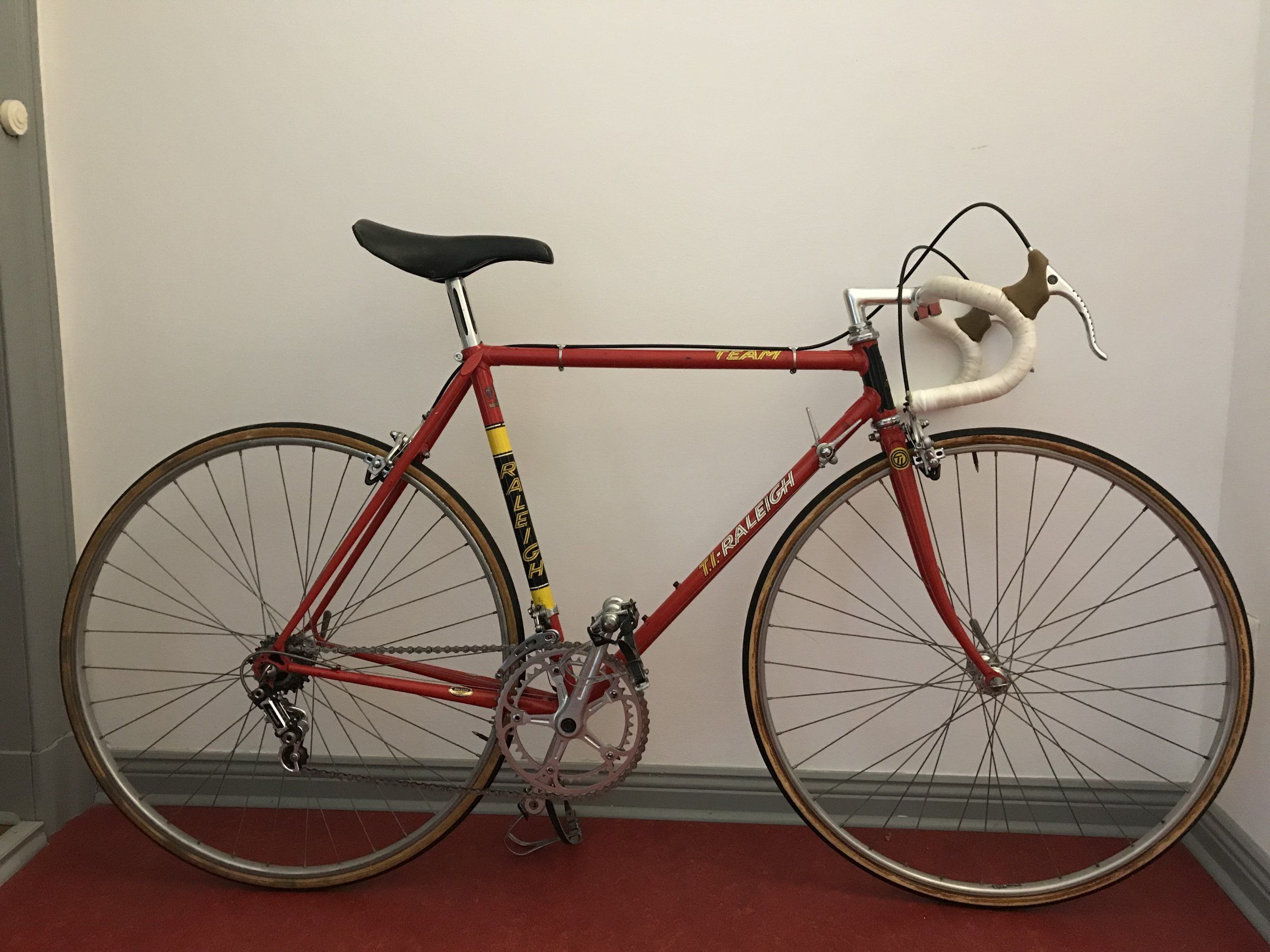

Schön, ich komme auch mit einem Raleigh in Bergausrüstung.

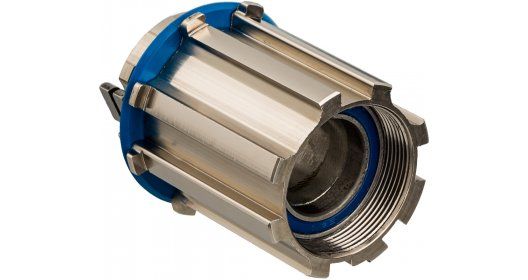

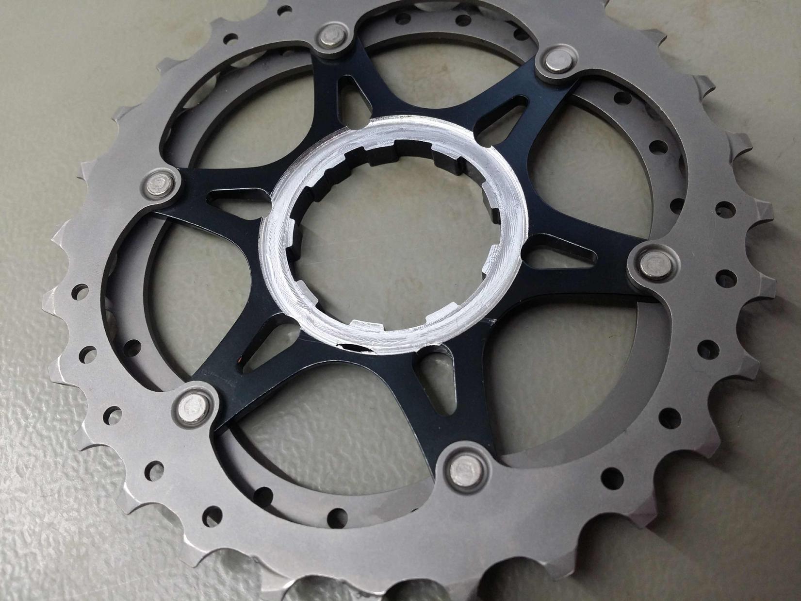

Dann mal ne Verständnisfrage... wie sieht denn der Spider bei einer 11fach Campa Kassette aus? Geht da sowas nicht?
Bei meinem Easton Freilauf waren untem noch etwa 4mm Distanzknubbel fest am Freilauf, wovon ich etwas abgefeilt habe. Abdrehen wäre aber schöner. Auf den Bildern im Netz von 11fach Campa sieht es mir ähnlich aus.
Doch, das ginge, nur befürchte ich, dass dann die Schaltung extrem nahe an den Speichen steht. Da möchte ich nicht dafür garantieren, dass das Ganze funktioniert, von der Form der Ritzelaufnahme mal abgesehen...
Erkennbar an dem "Absatz", auf ca 6Uhr auf dem Foto.
Ich habe ein Vento HPW-16, das hat so eine Nabe, die 11sp Kassette hat zwar draufgepasst, aber der Lockring nicht.
Es scheint da also nochmal Unterschiede zu geben...
Es gibt/gab 26x1mm Lockringe für die ersten 9-fach Rotoren, danach 27x1mm. Das Problem hatte ich auch mit einem älteren 9-fach Freilauf. 11er Kasette passt rauf, aber nur mit dem alten Lockring von der 9-fach Kassette.
