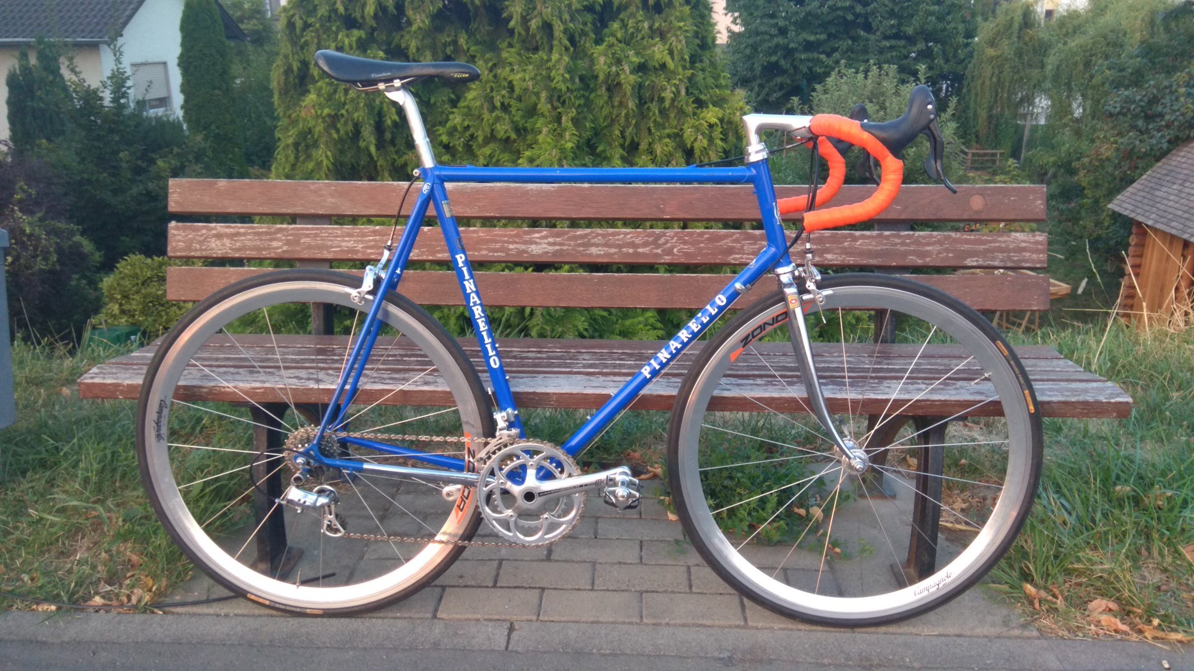

Nach einigen kleinen Fallstricken ist mein erstes "modernes" Rad fast fertig.
Fährst sich schonmal richtig geil :D
Kommen noch kleinere Einstellungen, zB die Sattelstütze.
Die Zondas passen so perfekt ans Rad, werden aber noch gegen 11sp Neutrons ersetzt. Oder bekommt man mit irgendwelchen Adaptern oder anderen Freiläufen (da war doch was im Biete.... @roykoeln ) 11fach Kassetten auf die alten Freiläufe?
Ich bin nicht sicher, aber schau mal auf der Campa Seite, du müsstest den Rotor wechseln.
ja, wir brauchen 9/10 fach rotoren für die alten achsen - goldstaub.
kümmere du dich lieber um neutrons:D
Kann man nicht einfach 1 Ritzel weglassen?
Bei Shimano kann man entweder am Freilauf, oder aber an der Kassette 1,8 mm abdrehen (lassen) Kommt natürlich darauf an, wieviel Fleisch noch vorhanden ist. Wüsste nicht den Grund, warum das bei Campa nicht auch so ginge...
An der Kassette ist das aber nicht so einfach, da ist wenig Fleisch. Und am Freilauf müsste man ja anbauen...
Vlt passt der:
https://www.ebay-kleinanzeigen.de/s...buttons&utm_medium=social&utm_content=app_ios
Keine Ahnung, ob das der ist, der passen würde
Dann mal ne Verständnisfrage... wie sieht denn der Spider bei einer 11fach Campa Kassette aus? Geht da sowas nicht?
Bei meinem Easton Freilauf waren untem noch etwa 4mm Distanzknubbel fest am Freilauf, wovon ich etwas abgefeilt habe. Abdrehen wäre aber schöner. Auf den Bildern im Netz von 11fach Campa sieht es mir ähnlich aus.
