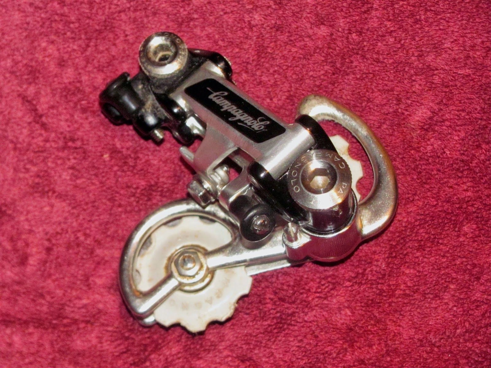

Im direkten Vergleich erkennt man den Unterschied an den Decals. Unterschiede am Schaltwerk kenne ich nicht
Die ami Schaltwerke hatten nach 78 mit den CPSC Änderungen so komische gumminüppel um die einstellschrauben, ungefähr so elegant wie die ami Autoscooter-Stoßstangen an Sportwagen in den 80ern

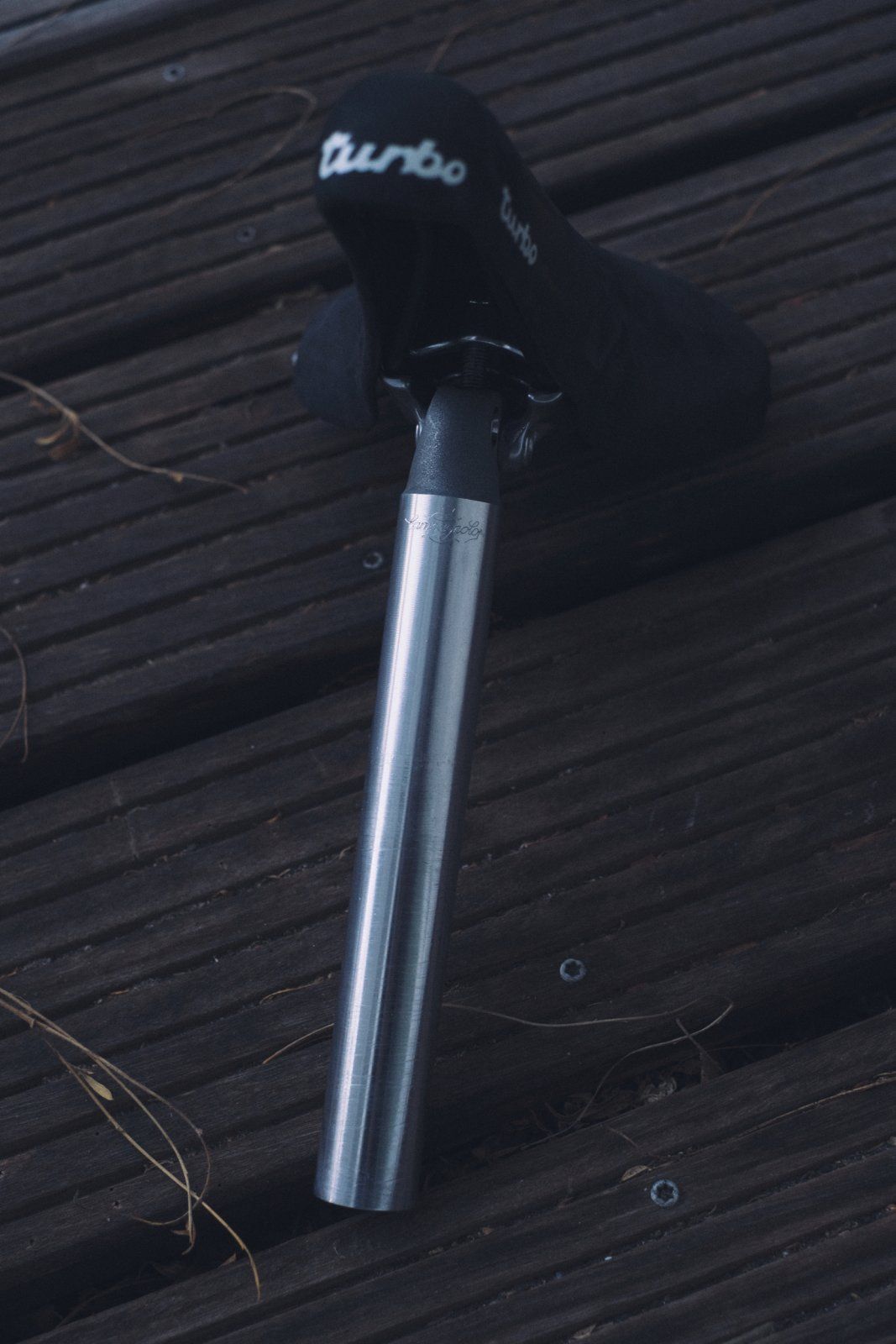

Da das Wetter in Münster Heute mal wieder nicht zum Radfahren einlädt habe ich mich mit alten Campagnolo Teilen befasst. Genauer gesagt mit einer Record Stütze ohne Limit Markierung, also quasi schon urbuckelalt:)
Es gab eine kleine Reinigungskur und eine Autosol Politur. Wie man sieht habe ich mich auch schon einmal mit dem Klemmmechanismus befasst, allerdings wird das ohne einen gekröpften Schlüssel wohl schwierig mit dem Einstellen des Sattels:D Ein Campa 771 fehlt mir also noch zu meinem Glück...

Das geht auch ohne den Spezialschlüssel ganz einfach, dauert nur ein bisschen länger. Bau die Stütze ein, lass die hintere Schraube komplett locker und stell die vordere mit der Hand so ein dass der Sattel mit der Spitze ein paar grad nach oben zeigt (währen man den Sattel hinten mit der Hand runter drückt). Dann kannst du die hintere mit einem normalen Schlüssel anziehen, das zieht sich dann so zurecht dass der Sattel waagerecht ist. Wenn nicht, dann hinten wieder lösen, vorne entsprechen einstellen und hinten wieder fest. Bei manchen Sätteln kann man die vordere Schraube auch von vorne erreichen.
Ansonsten gibt es auch gekröpfte Schraubenschlüssel mit ratschenmechanismus, mit denen geht es noch einfacher und günstiger als mit dem Campa Schlüssel.

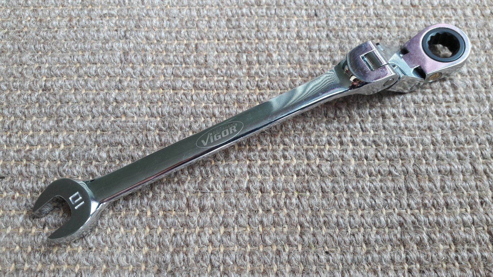

...oder hiermit:
Mit diesem 10er Doppelgelenkschlüssel von Vigor (Typ V6752-10) klappt das Anziehen auch der vorderen Schraube bei Campagnolo-Two-Bolt-Sattelstützen ganz hervorragend, auch dank einer ausreichend feinen Ratschenzahnung.

Da steht aber immer noch nicht Campagnolo drauf. Das könnte man allerdings ändern
