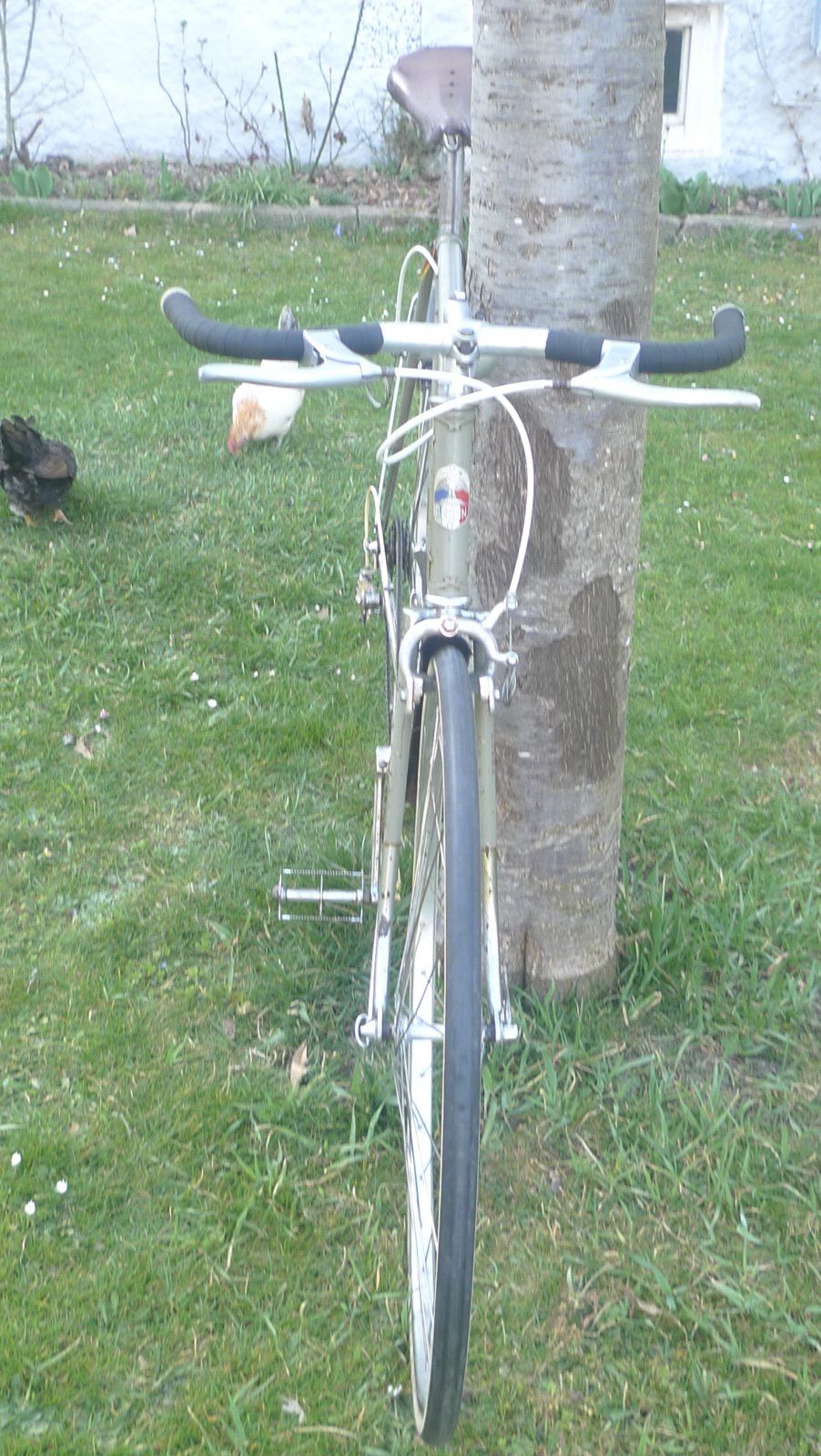

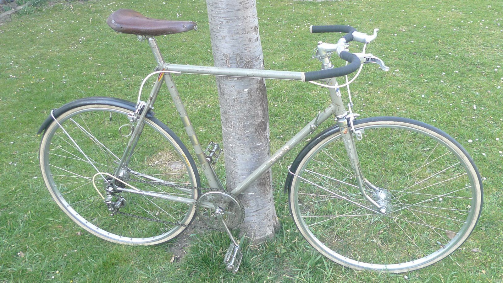

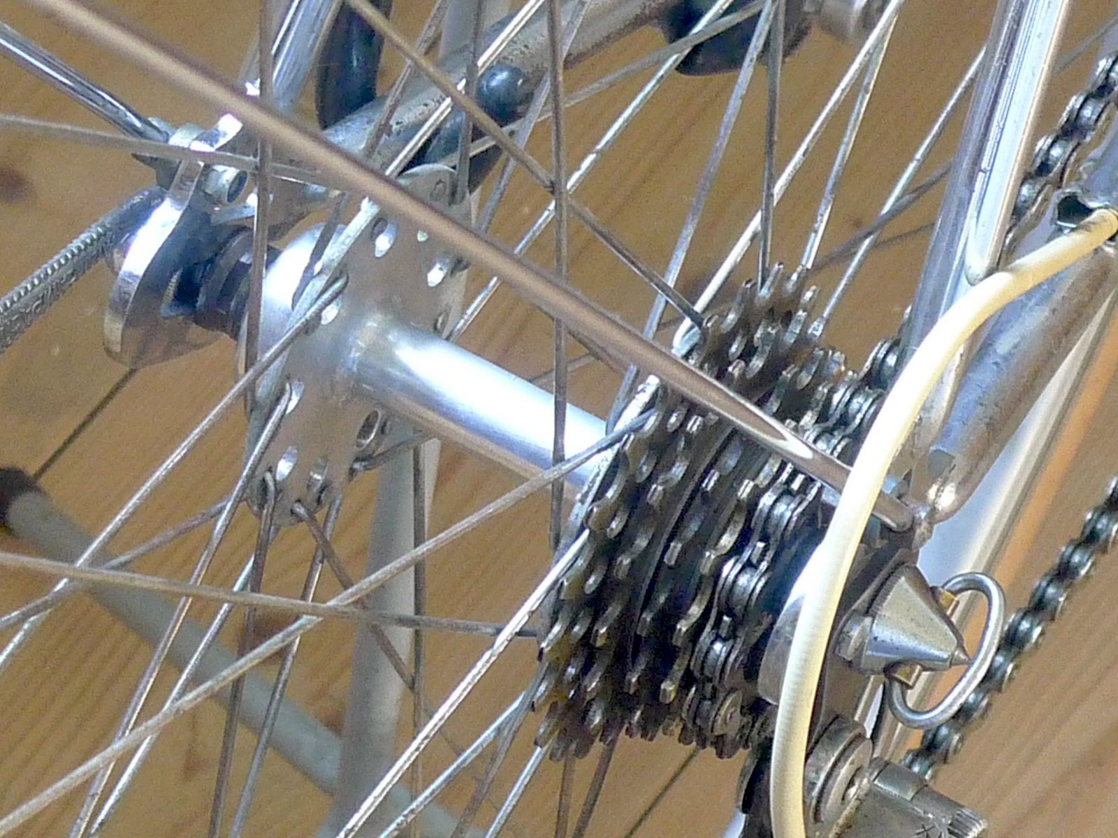

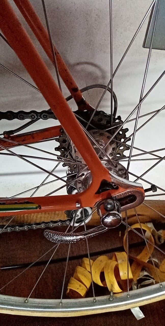

Bissl kosmetische Chirurgie am eh egal Rad von A.Bertin 1962 . :rolleyes:
NOS Maillard VR Nabe( 6 Euro )geschlachtet Konen,Muttern Kugeln u Achse
Alles in ne Hochflansch eingebaut nu löppt das Rad wieder sauber
Konen waren verschlissen
Die neuen Konen bekamen noch Wellnes mit Läppleinen Pariser Rot
.und eigentlich etwas zu alt für den 62er Bertin.
wie meinst?
glaube das Rad hat einer selbst aufgebaut und sich Teile zusammengekauft die nicht zusammengepasst haben. Der wollte das als 10fach, nur hat der Rahmen einseitig einen Schaltsockel so daß die Schelle zu hoch saß. Dann war ein Kranz dran an dem das größte Ritzel nicht unter das Schaltwerk gepasst hat. Die Teile waren alle vom Feinsten, die Campa Sportman Naben oder der Umwerfer.
da noch mit Doppelkettenblat

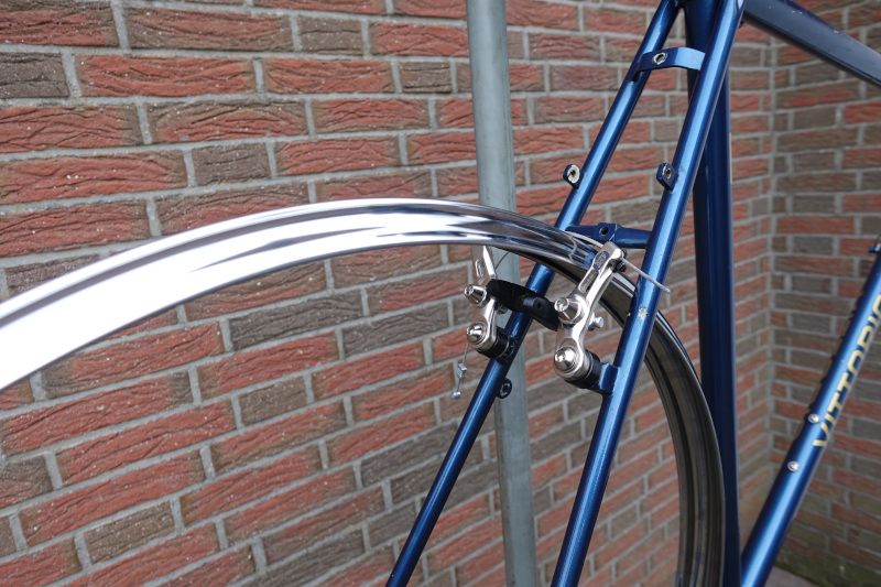

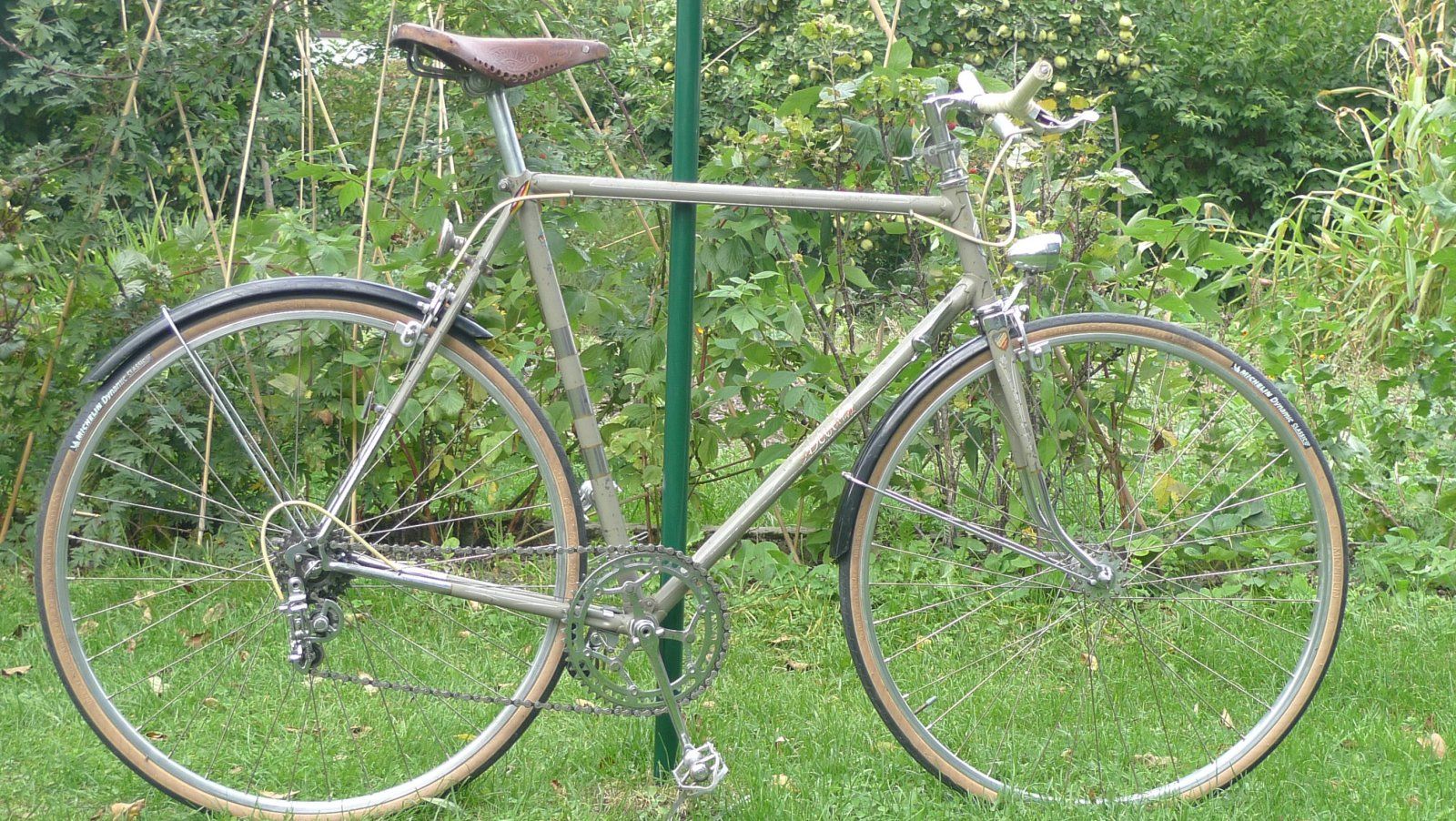

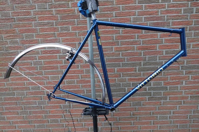

… mir die Zeit beim Warten auf den Steuersatz vertrieben und eine Steckprobe für das Schutzblech, welches ich mir eigentlich länger vorgestellt habe, gemacht, sowie die Cantis angebaut. 🙄
… ob letztere bleiben, weiß noch nicht, ich finde die ganz hübsch (neue Dia Compe 987) und ich mag Cantis (gell, Bridgestone RS 800 ;)), evtl. müssen die auch V-Brakes weichen

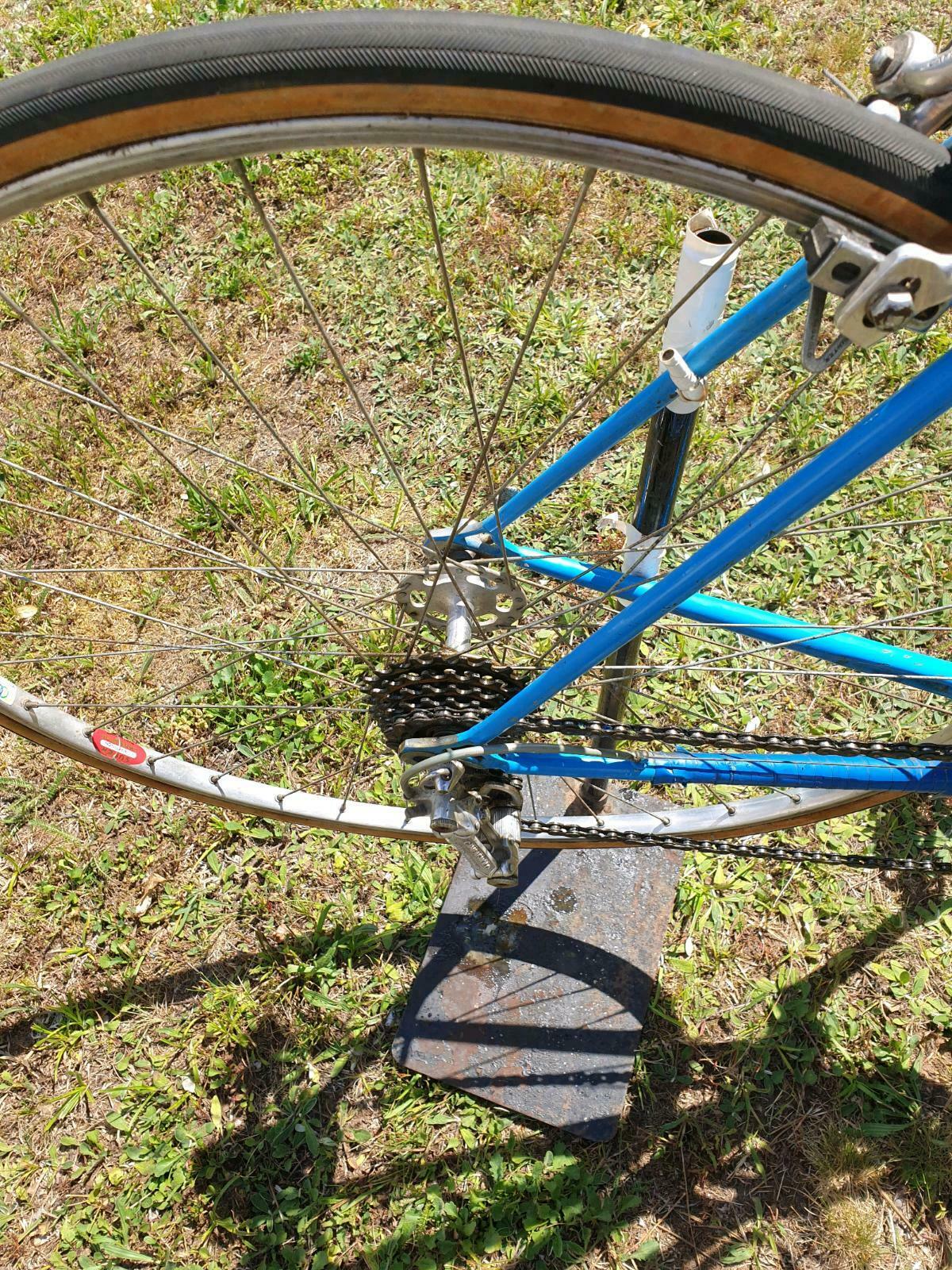

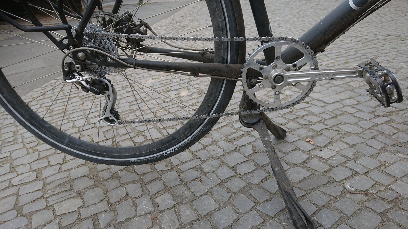

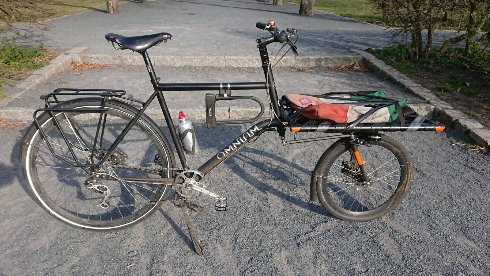

Habe heute endlich mal den dringend notwendigen Teiletausch an meinem Lastenrad vorgenommen (da ich daran nur im Freien schrauben kann und das Wetter mir bis vor kurzem schlichtweg zu kalt dafür war).
Also HR-Reifen (inkl. Schlauch) gewechselt (da auf einer Flanke bereits seit Längerem ein Riss war und bereits eine ordentliche Beule durch den Luftdruck entstanden war, so dass ich mich nur noch kurze Strecken zu fahren traute), neue 9-fach Kassette und passende Kette montiert, zuvor natürlich Kettenblatt (was, wie sich dann zeigte, schon ziemlich abgenutzt ist) von dem alten Schmodder gereinigt, ebenso wie an den beiden Kettenleitrollen (im Schaltwerk), die sich nur noch schwer drehten.
Nun flutscht es wieder (auch wenn die neue Kette sich auf dem abgenutzten Kettenblatt im Antritt nicht gerade wohl fühlt). :)
Ich habe leider kein "Vorher" -Foto aufgenommen, Ihr wärt schockiert gewesen, wie das alles verdreckt war (bestimmt zwei Jahre lang im Alltag nur gefahren und nichts dran gemacht).
Was für ein KB hast Du denn dort, 40? Kein Problem mit Kettenabwürfen mit 1x9? Kette ist eine KMC x9?
Die Stronglight an diesem Rad belustigt mich dann doch etwas 😅 zeig mal bitte eine Totale!
Was für ein KB hast denn dort, 40? Kein Problem mit Kettenabwürfen mit 1x9? Kette ist eine KMC x9?
Sehr gut erkannt, ist ein T.A. Kettenblatt mit 40 Zähnen. :daumen:
Tatsächlich hatte ich in mehr als 5 Jahren noch kein einziges Mal einen Kettenabwurf.
Da ich einen Shimano M770 9-fach Kranz benutze (mal mit 11-32, mal mit 11-34 Z.), habe ich auch immer die zugehörige Shimano HG93 9-fach Kette montiert.
Ich dachte nach dem Neuaufbau zunächst ebenfalls, dass es zu Kettenabwürfen kommen könnte, was aber zum Glück nie der Fall war.
Jedoch fahre ich mit dem Rad auch nicht wild im Gelände rum. ;)

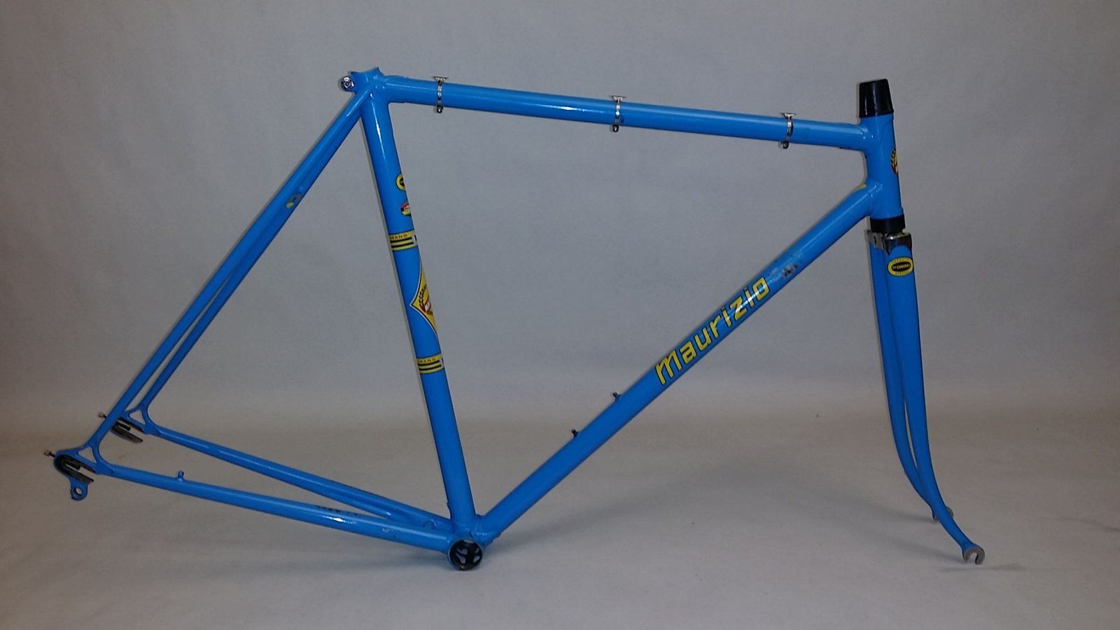

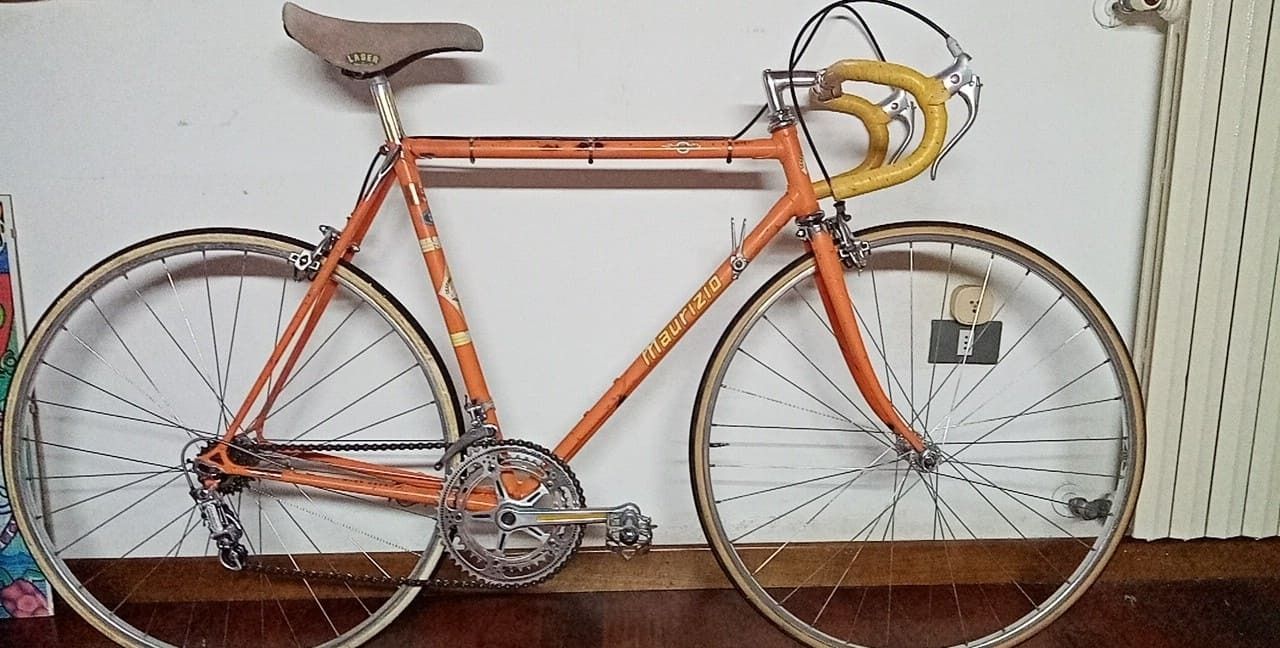

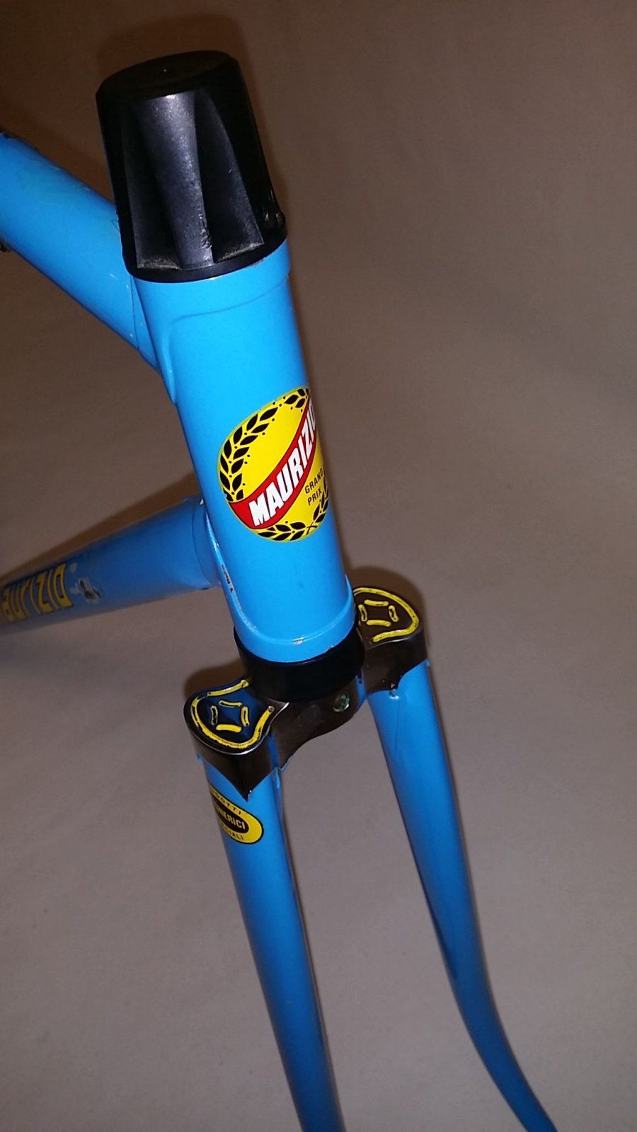

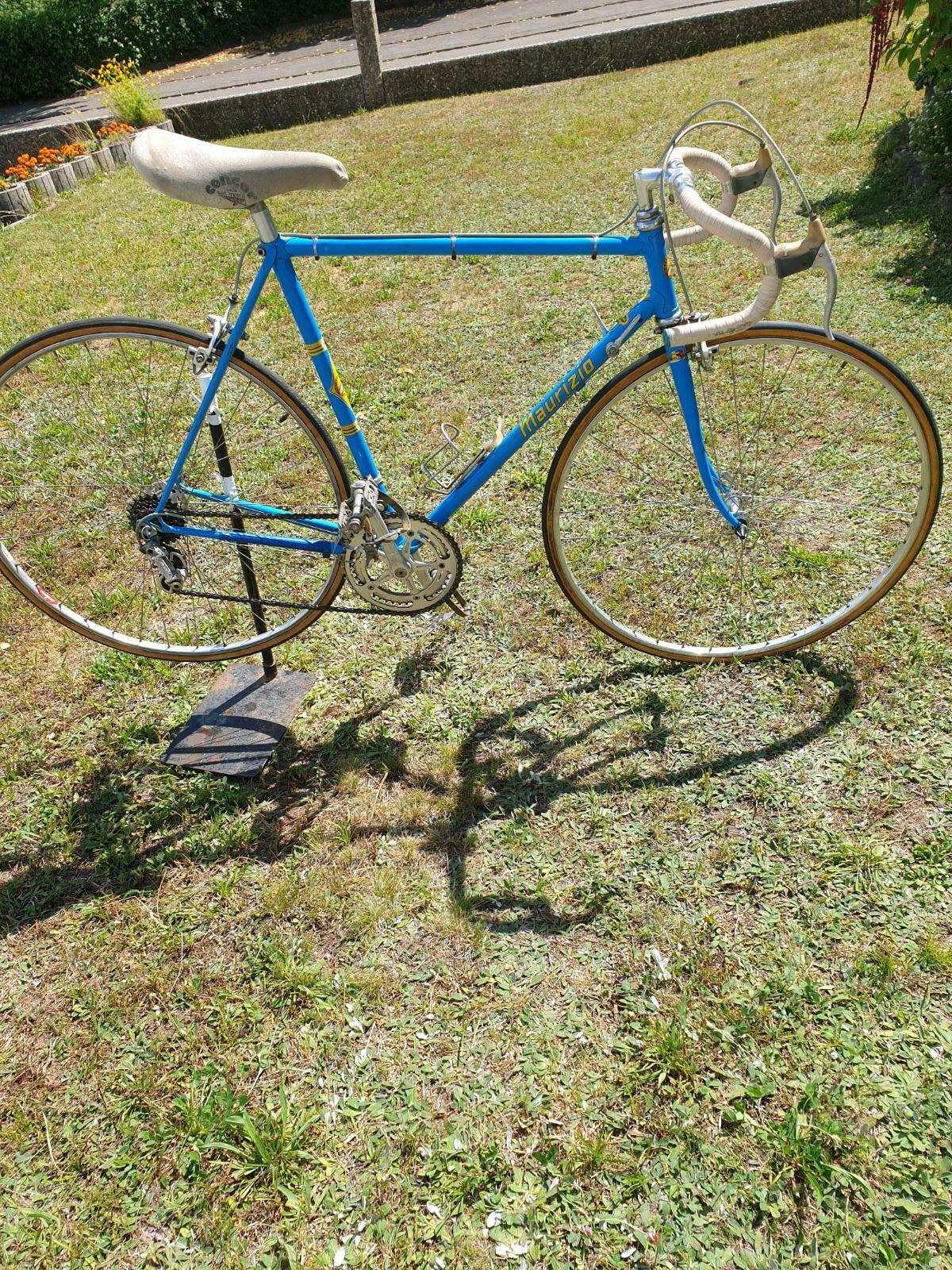

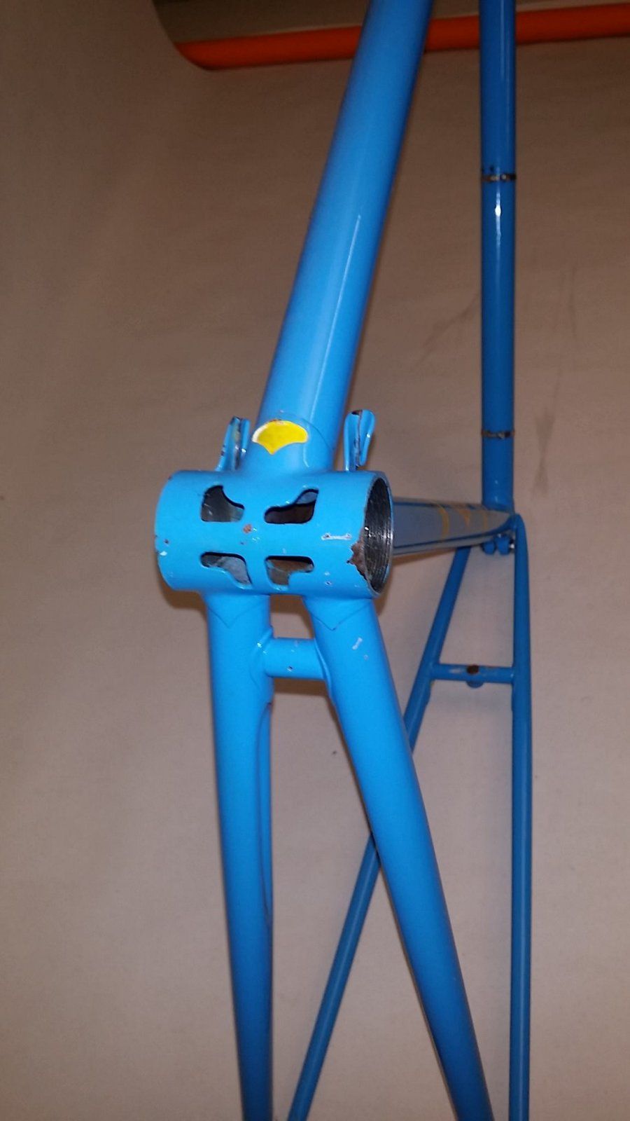

Mein Maurizio (Milani) fertiggestellt und eine erste Runde gedreht.
Schwarze Bremshebel vielleicht.
Geiles Teil, wobei das Schaltwerk irgendwie komisch steht...
Und meiner Meinung nach passt der Lenker nicht so richtig, den musst du leider mir geben, hab da den passenden vorbau zu

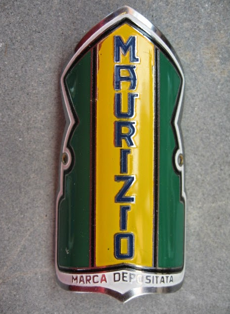

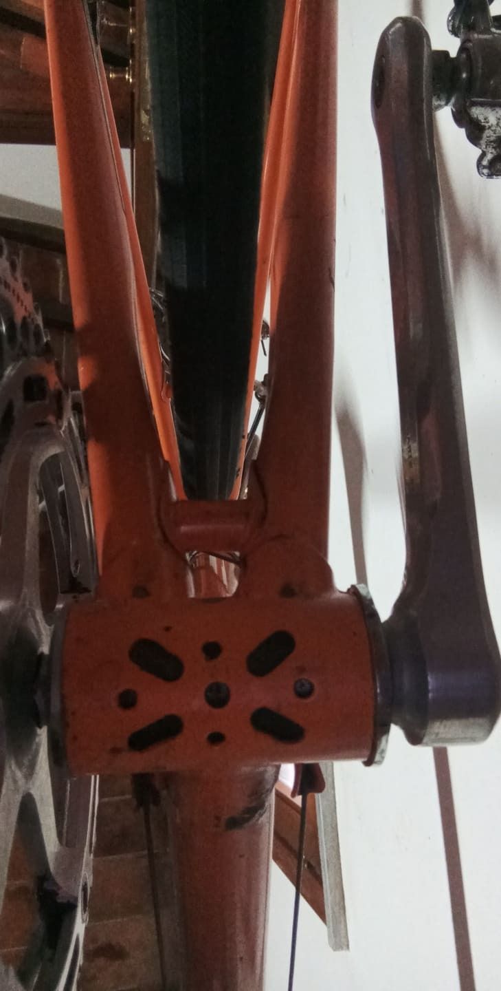

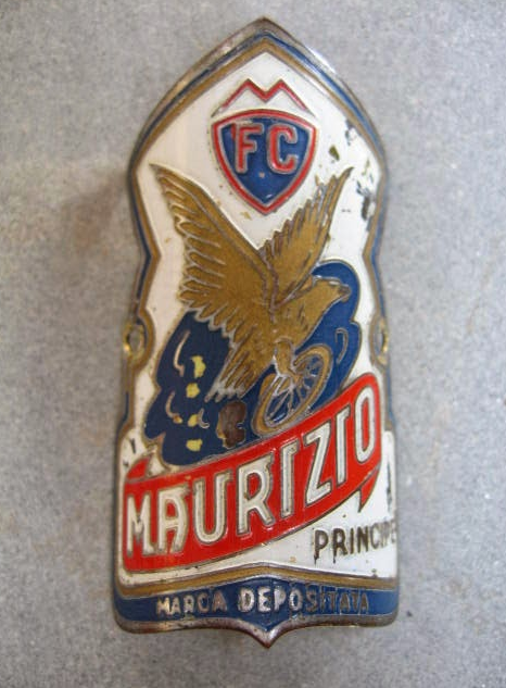

Maurizio ein Ableger der Familie oder F.lli - Gebrueder Chierici, welche es wohl leider nicht auf die Karte Bonfanti s, es geschaft haben 😭 🧐 🥸 .
Immer Parma ob Chierici oder Maurizio.
Rahmenbauelemente wie Tretlagergehaeuse sind beispielsweise der Machart / Aussparung durchwachsen (von O.G. aber an Pelà angelehnt oder eher im Stile PSM), Ausfallenden a coda di rondine lassen aber auf maestro artigiano di gran classe wie Experimentierfreude Orazio Grenzi schließen.
selber Rahmen wie 2018 auf der VeloWeinheim 2018 zu sehen 📸
https://www.rennrad-news.de/forum/threads/velowino-2018-in-weinheim.150107/post-4310061oder zweimalig auf eBay Kleinanzeigen als Komplettrad nun aufgebaut!
