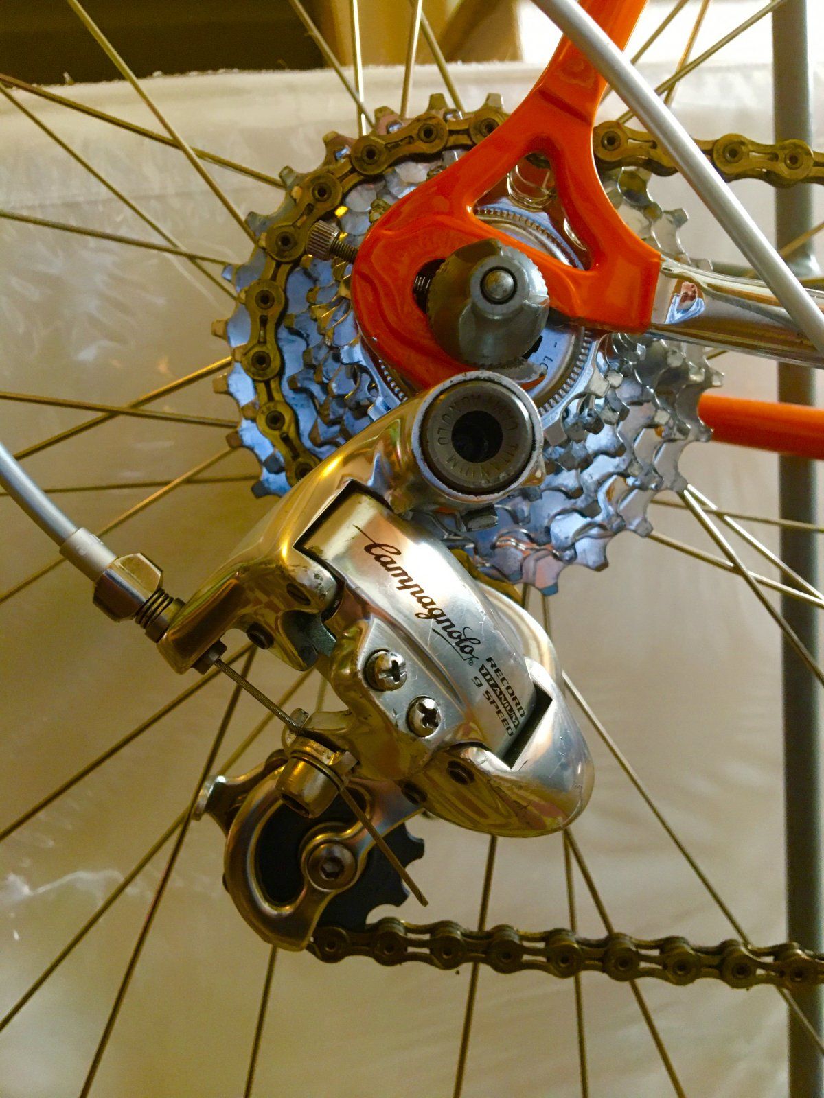

Am Merckx Pro SLX Molteni rumgeschraubt und mich dabei geärgert und nochmal geärgert .
Zwischendurch Kette runter genommen und Record Titanium 9f Schaltung abgebaut. Grund: Die Schaltung läuft nicht korrekt auf dem 1. und 9. Ritzel .
Dieses Schaltwerk hier im Bild musste runter :

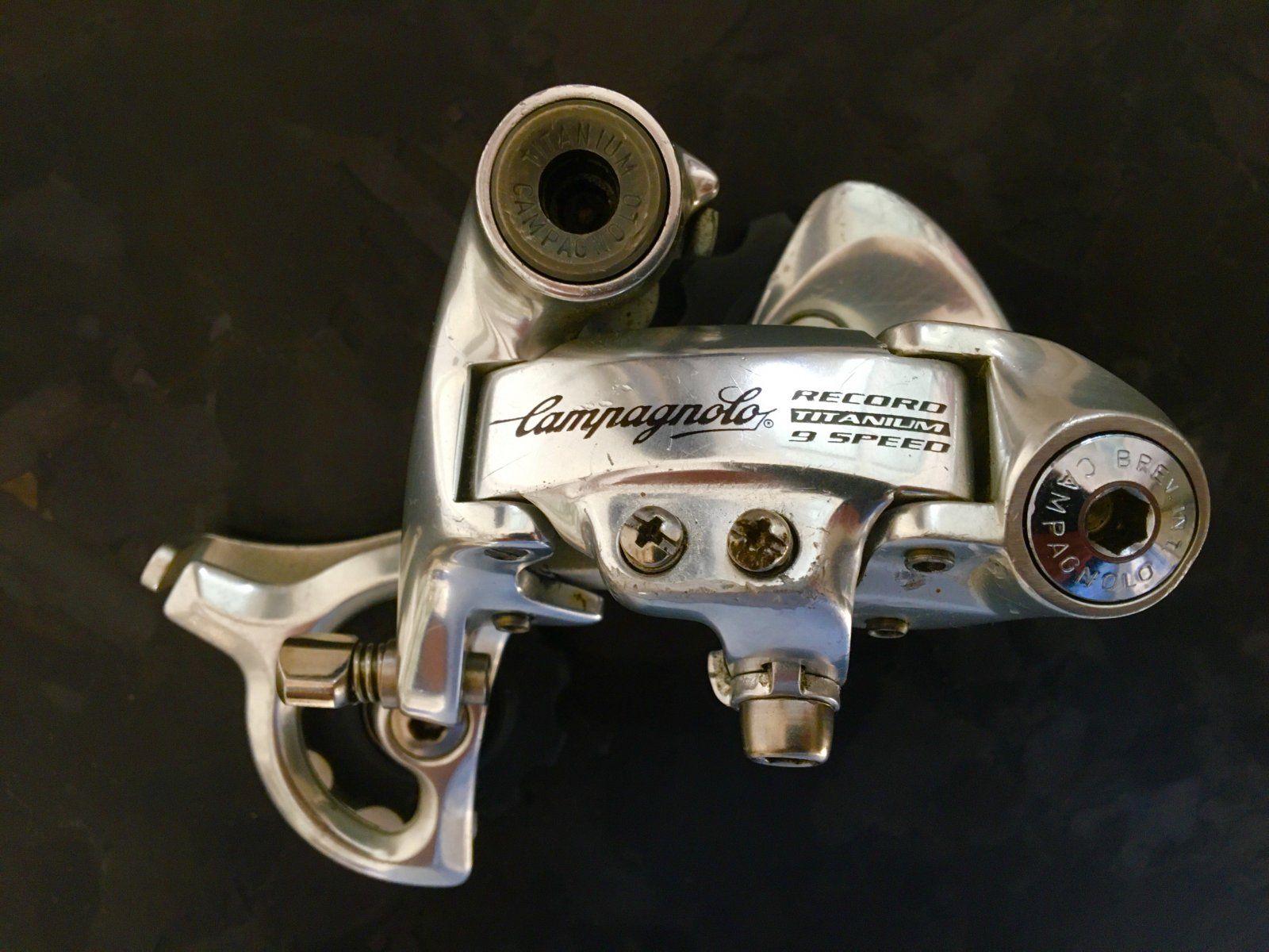

Dann in der Hoffnung alles wird gut ein anderes Record Titanium 9f Schaltwerk angebaut , eingestellt und Kette wieder drauf .
Dieses Schaltwerk als Ersatz angeschraubt:
Anschließend Schaltfunktionen geprüft und dann laut Sch.... geflucht. Grund : Jetzt läuft die Schaltung noch schlechter und beim großen Ritzel gibt es leichten Speichenkontakt vom Kettenkäfig ( klingklingkling ) . So´n Mist mal zwei .
Und...was soll ich sagen : Danach das Ausfallende und das Schaltauge genauer angeschaut und mal so ein bisserl "geometrisch" geprüft . Da haben wir den Salat: Das Schaltauge ist wohl leicht verbogen und stellt das Schaltwerk zu eng/schief an´s Hinterrad .
Also muss ich jetzt das Schaltauge richten lassen . Mal schauen , ob Jockl und seine Jungs von Powerslide in Minden mir dabei helfen können .

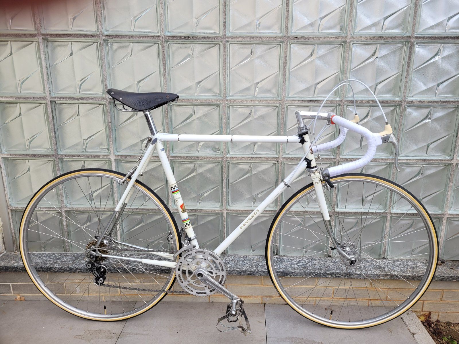

Hallo zusammen,
ich hatte heute den "Rollout" von meinem Peugeot PX 10 Eddy Replika.
Nach einem kleinen Durchhänger von zwei Jahren hatte ich letzte Woche die Fratelli Brivio / Campagnolo 1006/G Naben eingespeicht und Conti Giros montiert.
Das fahren macht echt Freude.
Viele Grüße Michael

Hallo zusammen,
Viele Grüße Michael
Der einzige Peugeot der vor meinen Augen besteht! Blau mit gelben Muffen wäre der Einzige der mich zum Orgasmus bringen könnte 😎

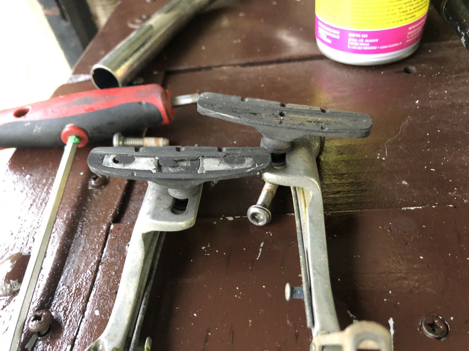

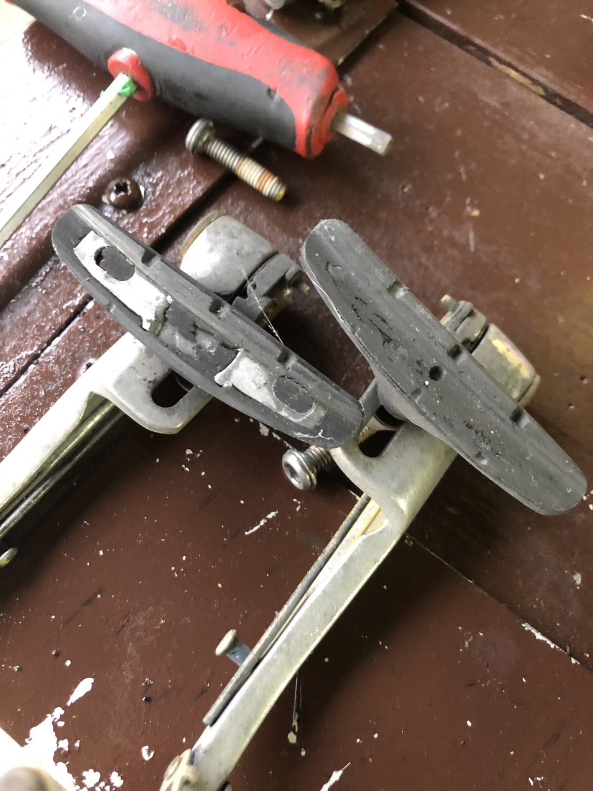

Rad aus der Nachbarschaft gespendet bekommen- reparieren oder schlachten?
ok- schlachten:
(Motto- es bremst nur gut, wenn man die Bremse richtig gut hört!)

Gerhard, ist das eine Campa Kassette?
Machen wir selbst, das Werkzeug kann ich nächstes mal mitbringen.
nee , das ist keine Campa-Kassette sondern eine passgleiche 9fach von Miche für 9fach Campa Schaltungen. Müsste also was die Maße/Ritzelabstände/etc. angeht , Campa-gleich sein .
