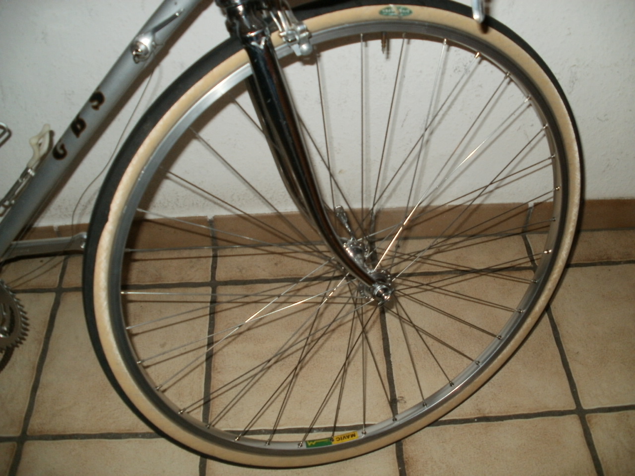

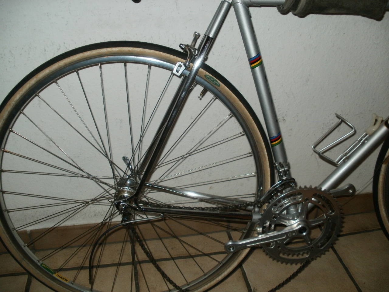

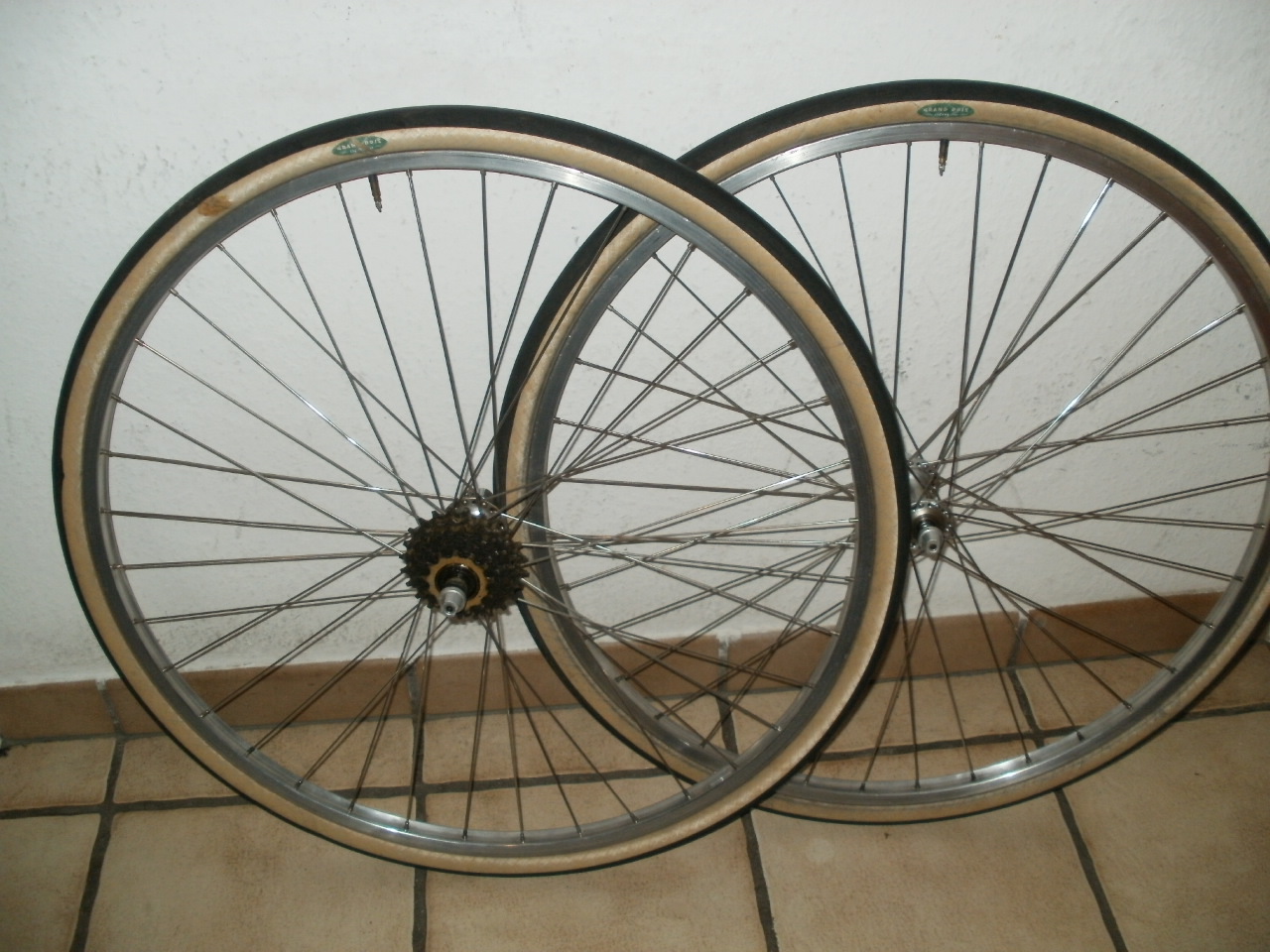

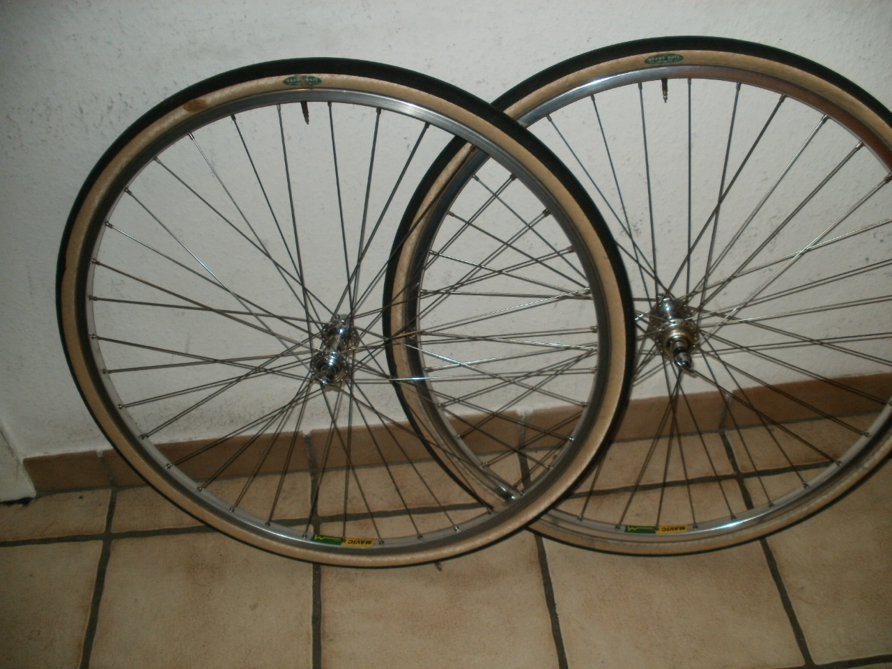

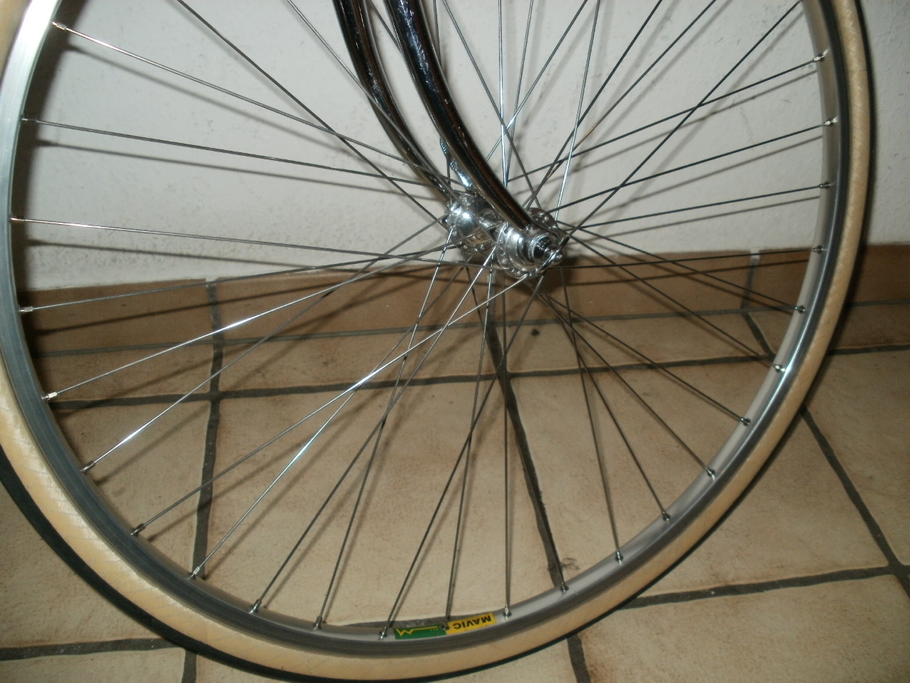

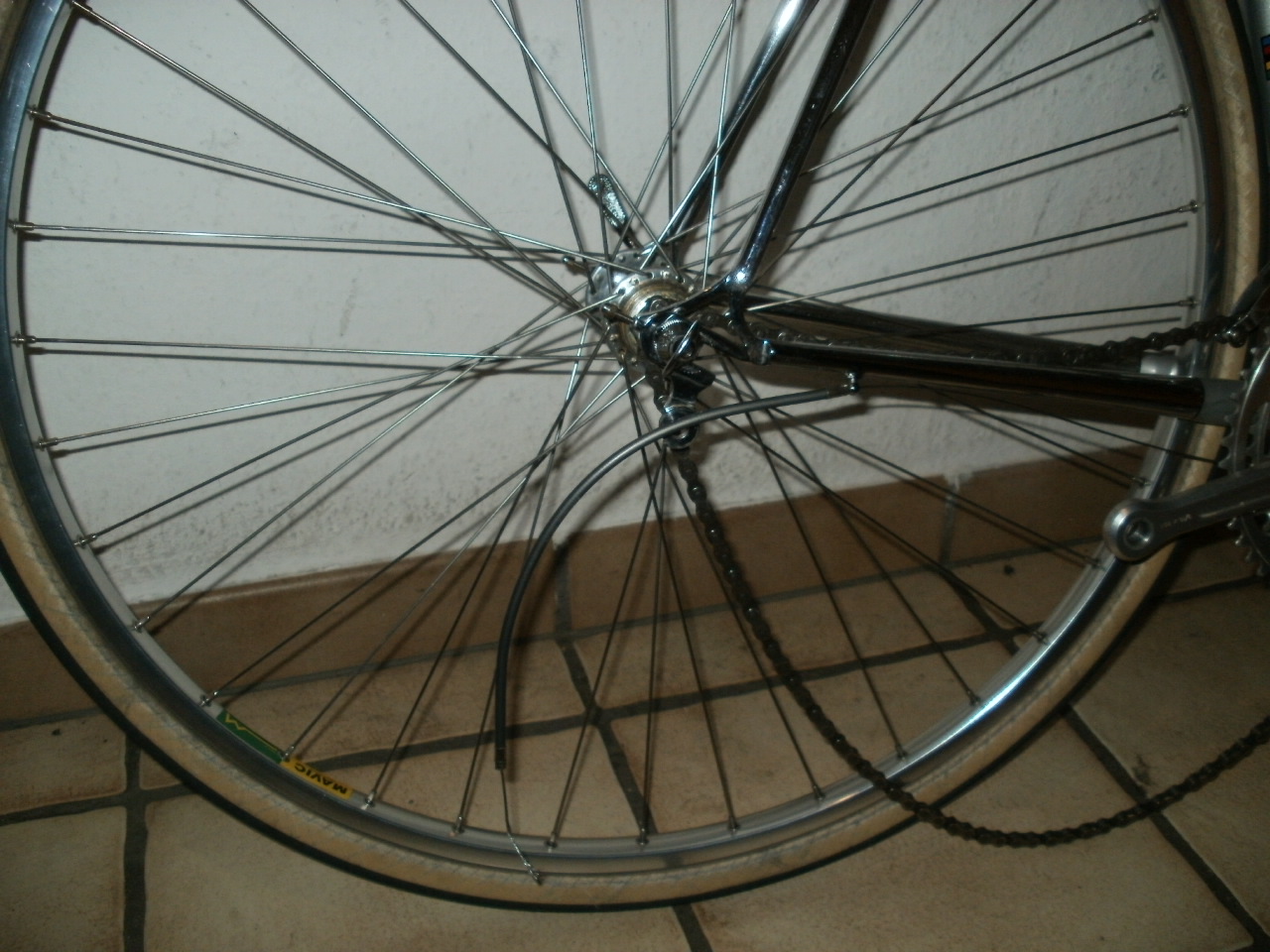

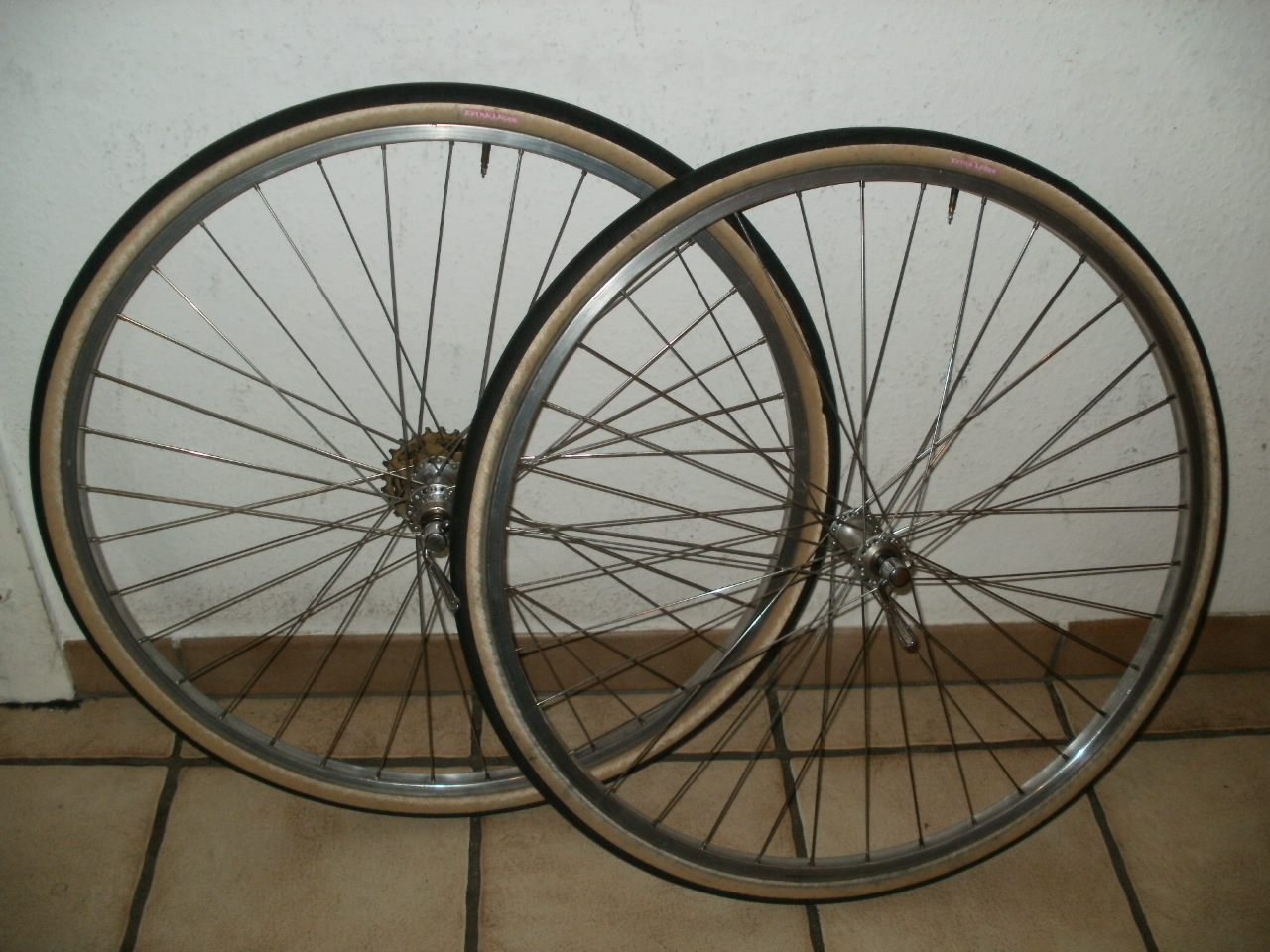

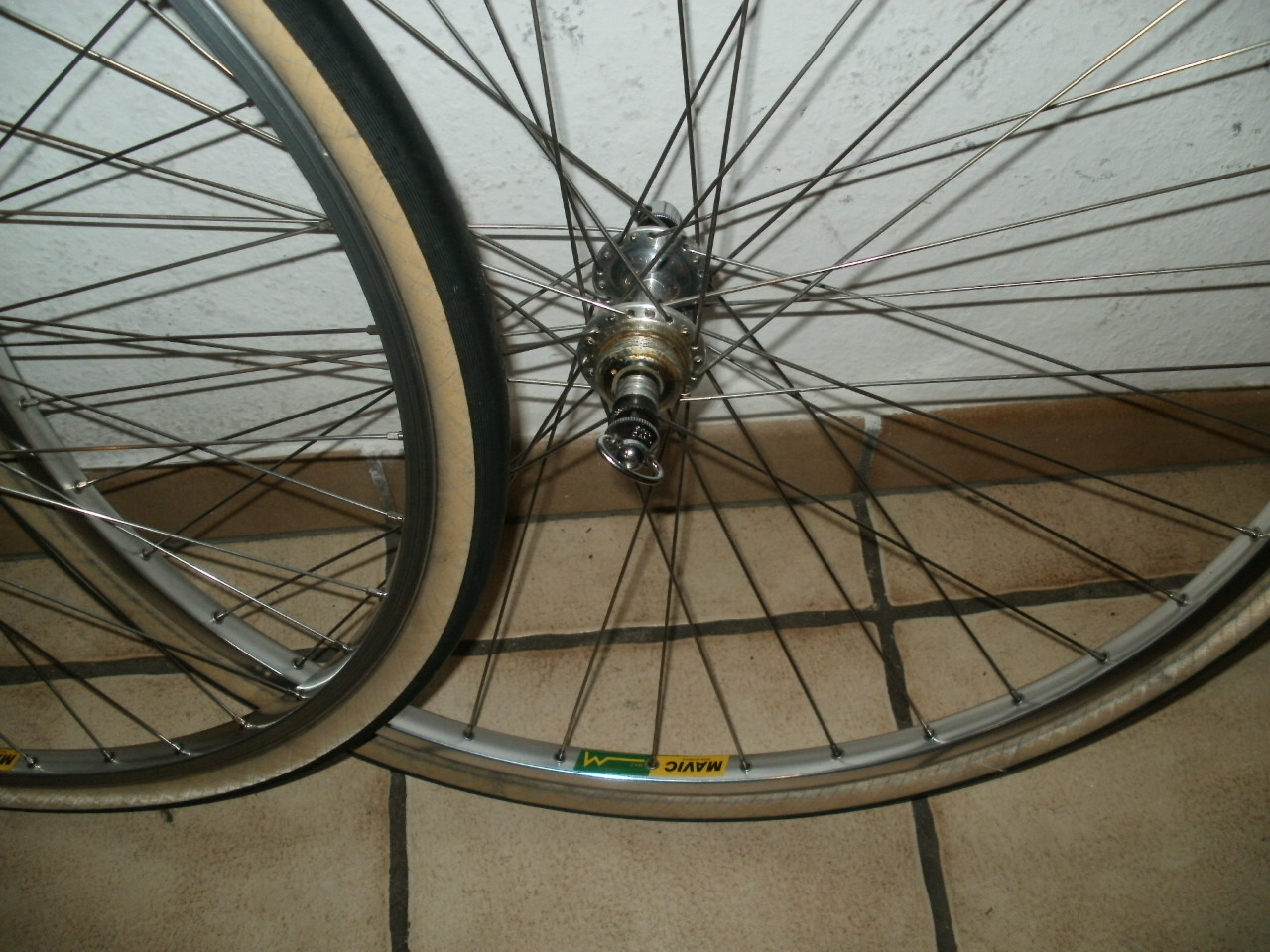

Ja 30er Breite in ein Rahmen, ich denke 80er Jahre ist schwer umzusetzen, ich denke einer aus den 70er ,oder noch älter wäre für so ein Projekt besser geeignet, aber das soll wohl dein Gravelprojekt werden?Anhang anzeigen 1691195

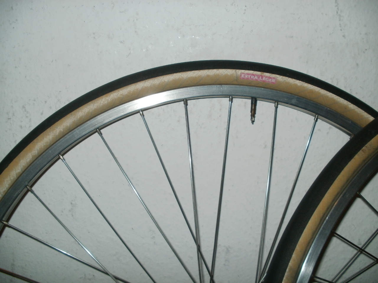

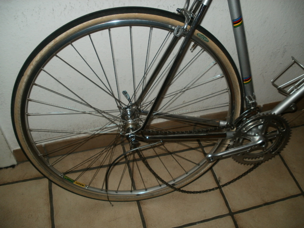

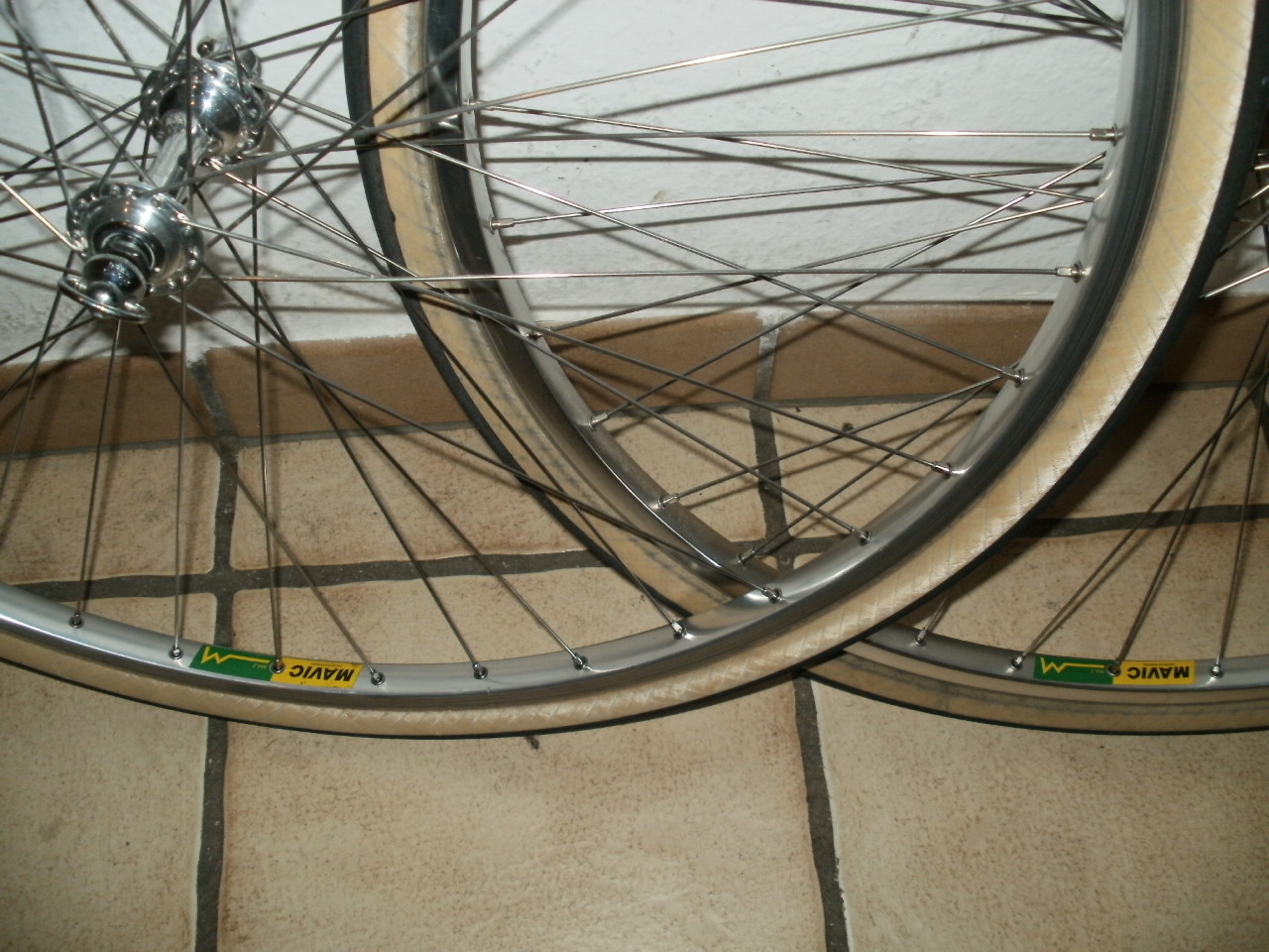

Schnell mal einen kleinen Rahmen rausgesucht und den LRS
dort reingesteckt, um das mal auf mich einwirken zu lassen.
Passt leider nicht, obwohl das Hinterrad schon ganz
hinten im Ausfaller sitzt.
Leider zu wenig Freiheit an den Kettenstreben und an
dem Sattelrohr auch nur ein sehr geringer Abstand.

In den Koga Miyata Traveller Rahmen von 1984 passen 30 mm Reifen. In das FBL Rickert aus Ende der 50er auch. Du hast doch auch den ein oder anderen Rahmen aus den 50er oder 60er Jahren. Probier den Laufradsatz mit den Reifen doch mal dort.Joo, hast Du richtig erkannt.
Ich habe einfach keine Lust mehr, mit dem
Trecker durch den Wald zu fahren.
Meine Jungs wollen kein MTB mehr fahren und
die meisten haben moderne Gravelbikes oder
Crosser, die auch noch super leicht sind.
Mein Trecker bringt da so ca. 15 Kg mit.
Da ich mir nicht so ein modernes Carbonteil
zulegen möchte, war die Idee etwas mit einem
alten Stahlrahmen aufzubauen.
Falls es noch breiter werden soll, dann käme auch eine 650B Konversion eines alten Stahlrahmens in Frage. 38er sollten da in einem passenden Rahmen gut reinpassenJoo, hast Du richtig erkannt.
