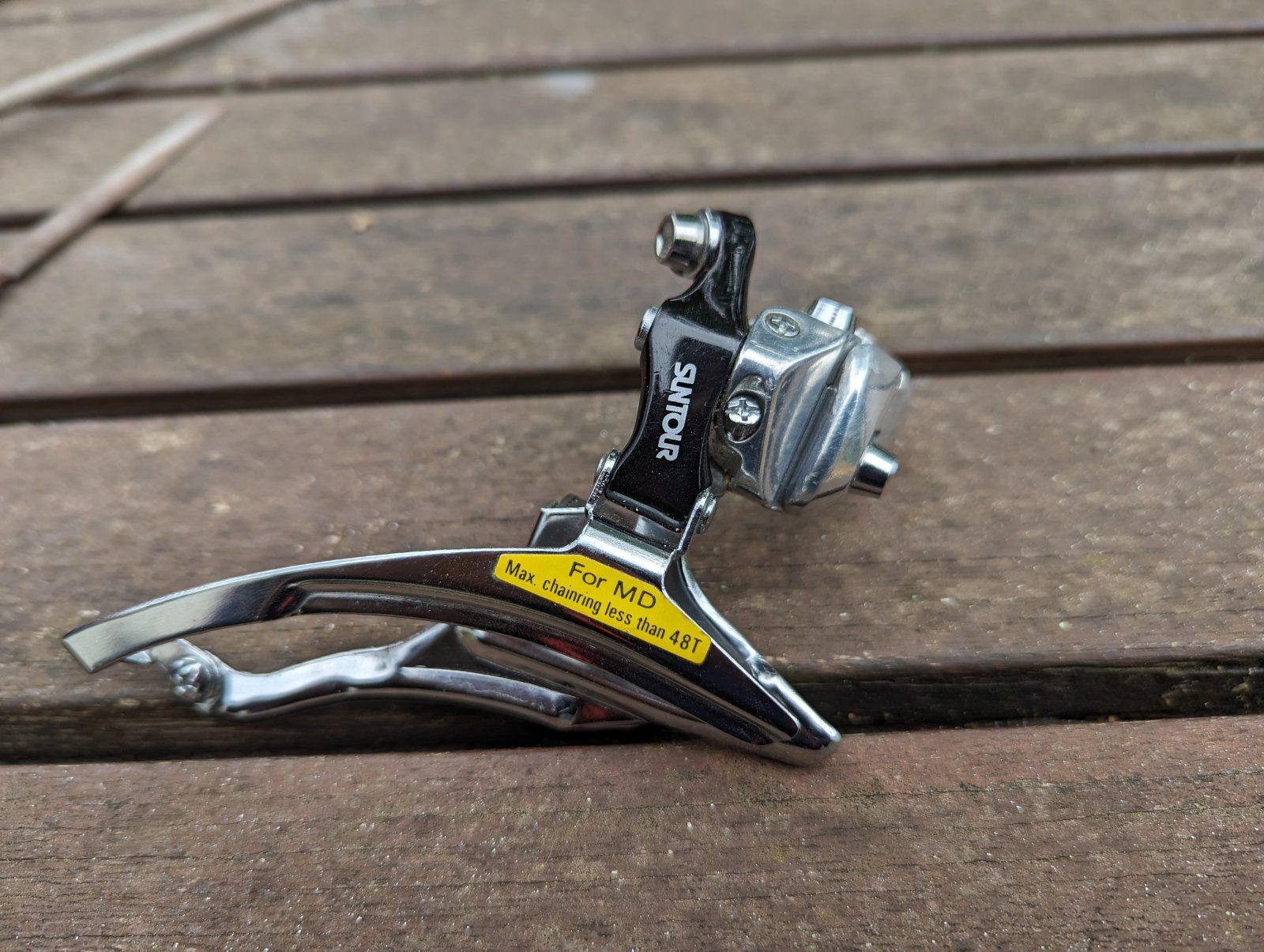

Feilen...

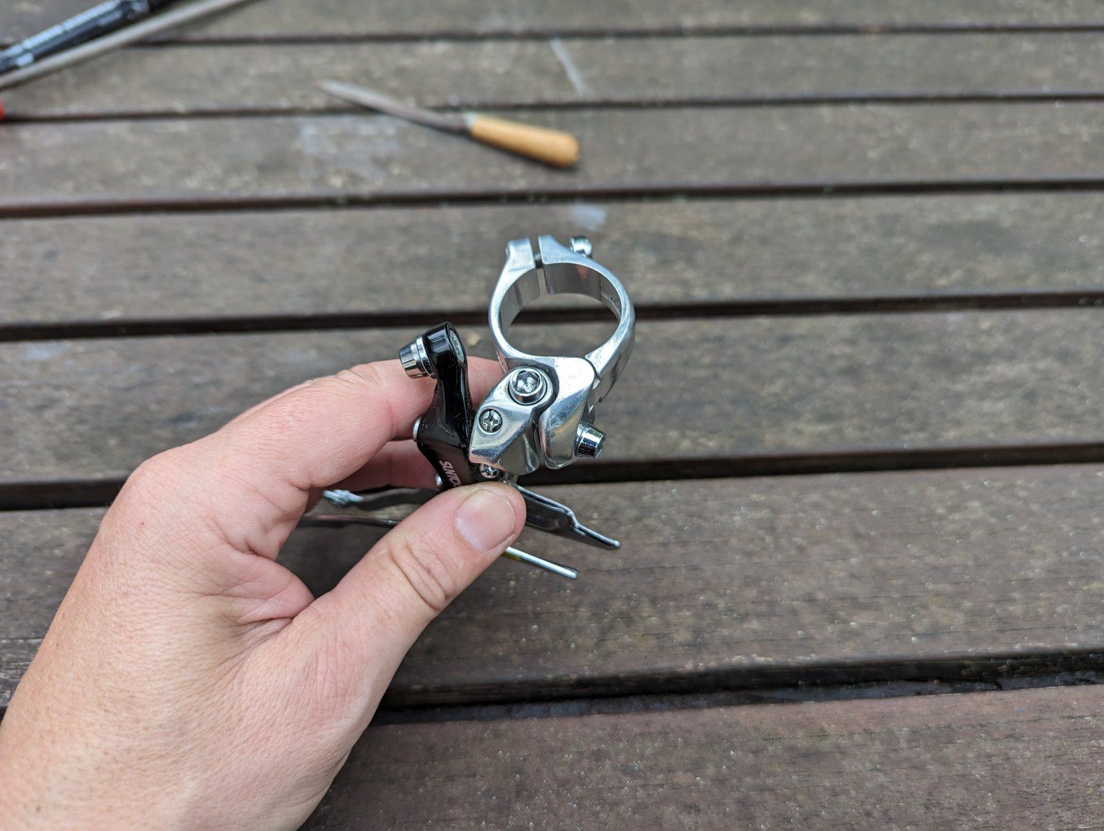

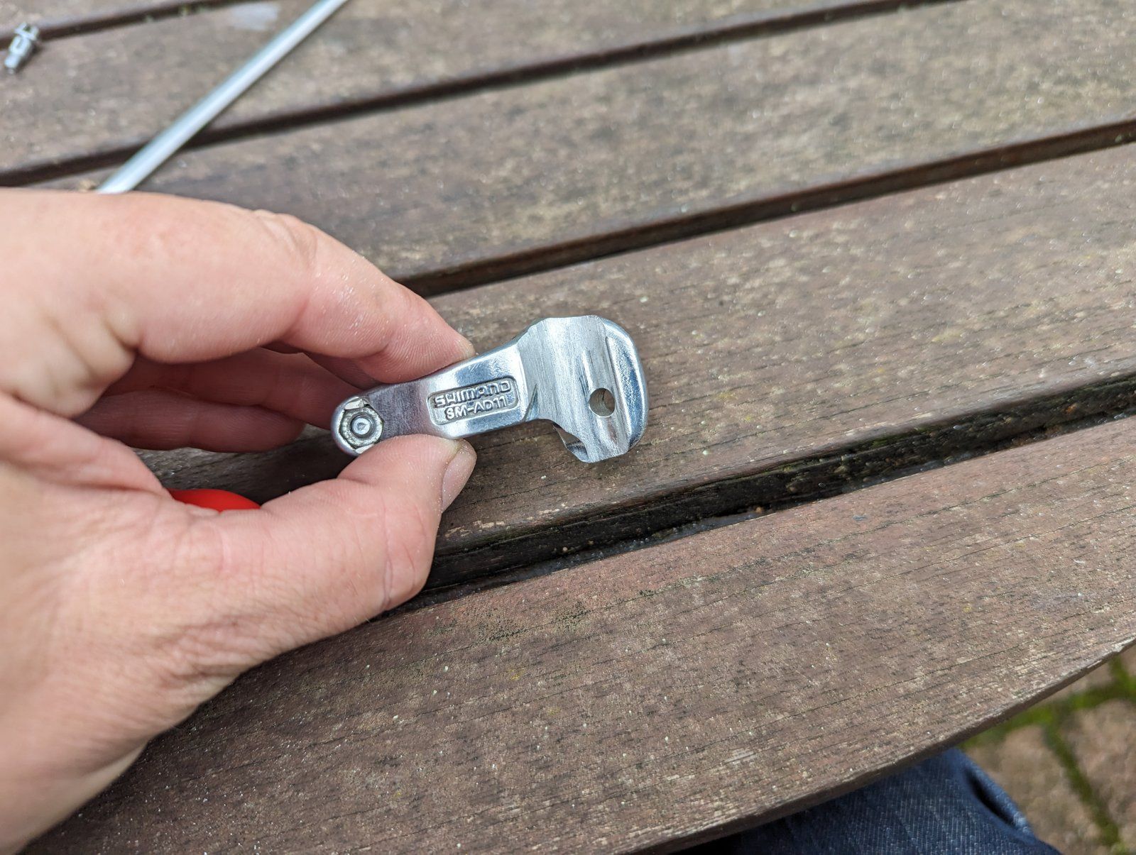

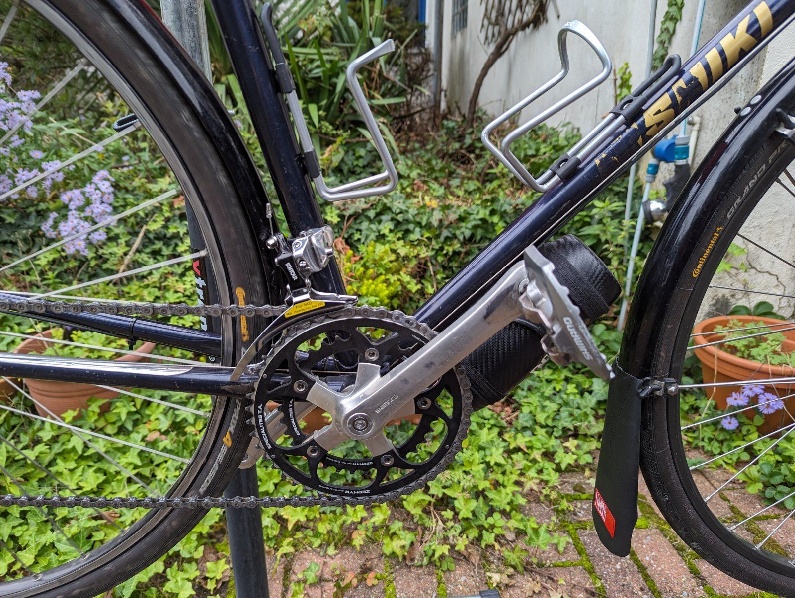

SM-AD11 auf einen Suntour MD Umwerfer (also Umwerfer für Kompakt) anpassen. Den habe ich mal bei Rose am Wühltisch gekauft. 25 Jahre später wird er schon verwendet.
Normalerweise ist die Schelle oben geschlossen.
Nun hat der Suntour MD Umwerfer eine sinnvolle Aufgabe.
Schaltet 46/34 merklich besser.
Feilen...
SM-AD11 auf einen Suntour Umwerfer anpassen.
Anhang anzeigen 1332389Anhang anzeigen 1332391
eine Frage zur Shimano Schelle :
hat die Schelle einen Durchmesser von 28,6mm ? Ich suche eine mit solchem Durchmesser und habe bisher nur welche mit 31,8mm Du. gefunden .
Wenn 28,6mm Du. , wo gibts die Schelle ?
oder hast Du mit einem Distanzstück als Zwischenlage gearbeitet ?
Leider nein. Ich habe in silber auch länger gesucht. 31,8 mit 1,5mm Bandage zum unterlegen.
Von "Problem Solvers" gibt es das. Kostet aber.
Als ich das letzte mal vor 3 Jahren gesucht hab, gabs noch diverse. Kann mir kaum vorstellen, dass es keine mehr gibt.
Gibt doch schon seit Jahren die Umwerfer aus dem Angelshop nur noch im großen Durchmesser, mit entsprechenden Reduzierstücken auf 28,6, warum sollte es dann 28,6 Schellen noch geben?
danke an @Bianchi-Hilde für die drei Links zu den 28,6mm Angeboten . Ich hat bisher nur bei Shimano und Campa gesucht . Da gibt´s die 28,6mm Teile leider nicht mehr .

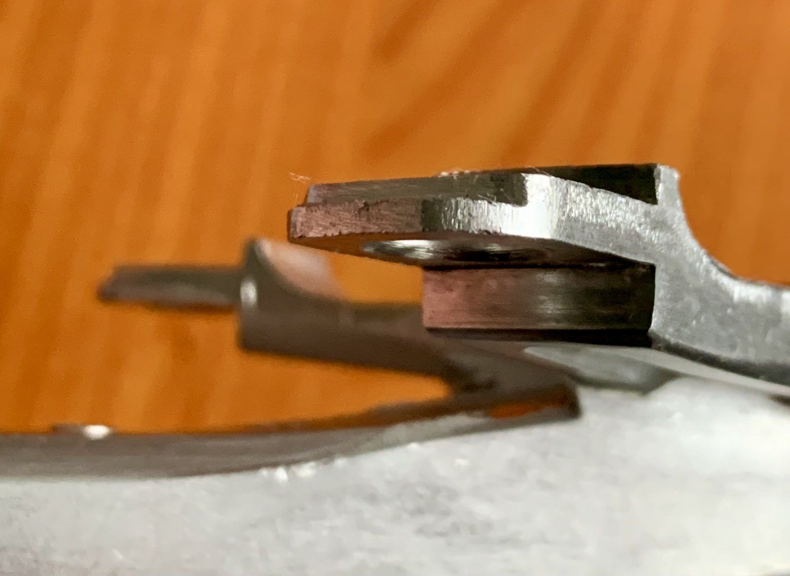

Nuja, ich bin rückfällig geworden, wollte keine STI-Basteleien mehr angehen. Da lief mir ein günstiger ebay-Kauf über den Weg, und ich konnte zum erstenmal einen rechten aus den X510er-Serien bebasteln. Durch eine Manipulation ließ er sich wiederbeleben.
Interessant die Verbesserungen gegenüber der Startgeneration, diese zweite ist erheblich robuster und einfacher zu montieren. Lediglich der Endgegner... : die Hauptfeder zur Rückstellung des großen Hebels zu spannen, hat mich wieder fast in den Wahnsinn getrieben. Oben zu sehen mit dem Hebel eines 5500ers.
Den Flightdeck-Anschluss hats gefetzt, aber den braucht ja fast niemand. Die Spaltmaße sind bisschen mäßig, keine Ahnung warum. Aber die Funktion des kleinen Hebels funzt wieder, nach langem Grübeln hab ich einfach die Spitze des einen Endes der zentralen Schaltwippe um ca. 0,8 mm gekürzt. Hier die hochgereckte ists, der Gesamtzustand zu der Bastelphase sollte die Verhältnisse "ganz hinten" sichern, das ist immer bisschen fummelig. Davor hab ich übrigens das entsprechende Teil der ersten 10f Generation positioniert, da erahnt man die völlig anders aufgebaute Mechanik der Nachfolger.
Die Funktionsweise des kleinen Hebels besteht im Eingriff des rechten Teils der Schaltwippe (zeigt steil nach unten) in die Rastung, bis diese den linken Arm aus ihrer Gangsicherung in der Rastung hebelt, im nächsten Bild kann man es (ohne den Fremdkörper) vllt besser erahnen. Dadurch sorgt die Federkraft für einen halben Schaltvorgang, beim Loslassen des kleinen Hebels rastet der linke Arm in die nächste Rastposition. Natürlich hält eine Feder auch diesen linken Arm nieder, die wird erst im späteren Verlauf montiert. Auch mal wieder schlecht fotografiert, der Sporn des linken Arms, der in diese Ausnehmung des rechten passt: schlecht zu sehen.:rolleyes:
