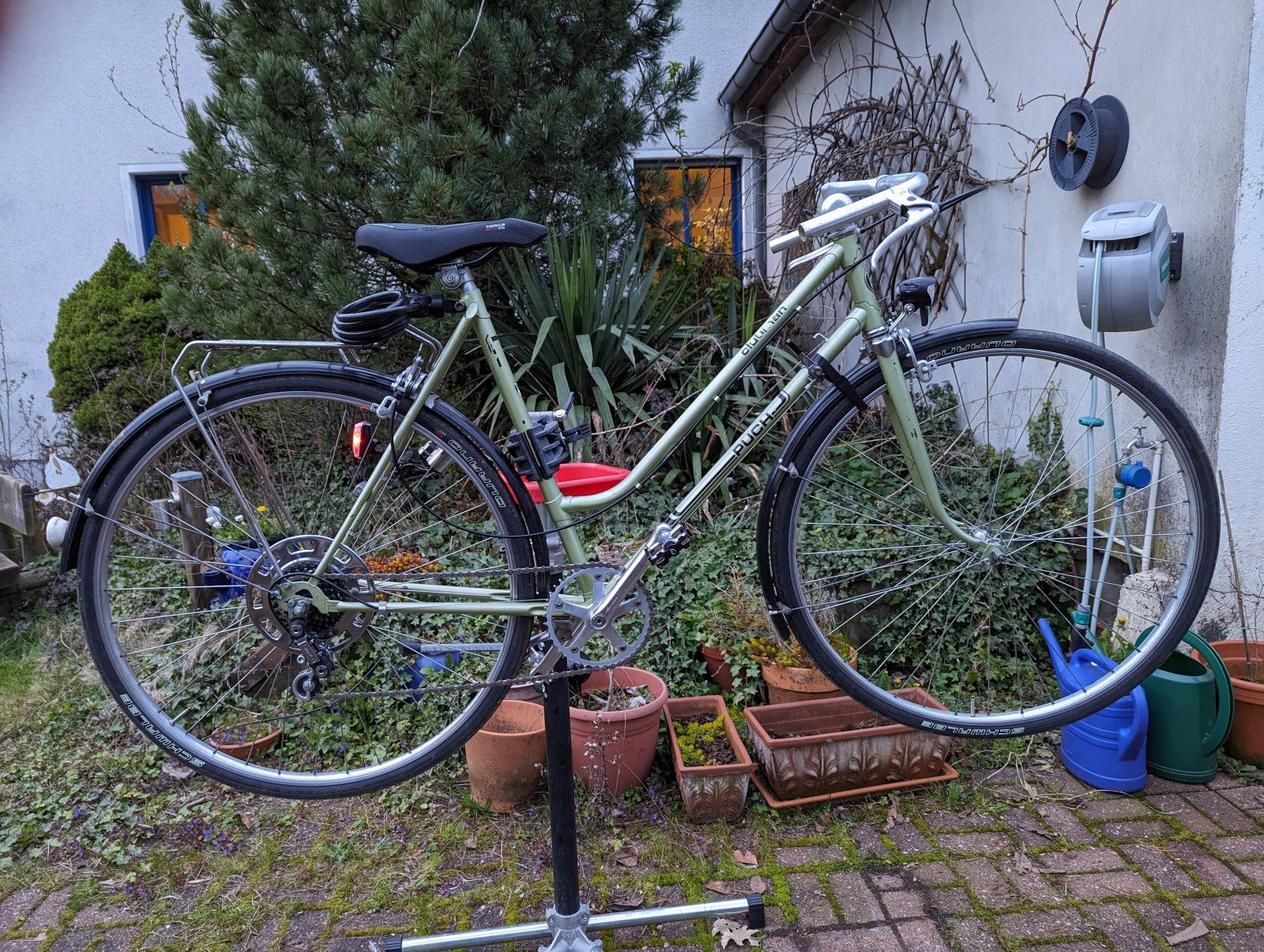

Drehe den Sattelkloben um 180°,so das sich der Gewindebolzen über den Sattelstreben befindet.Das Rad meiner Tochter, ehemaliges Rad meiner Mutter als Gebrauchsrad für die Schule fertig gemacht.
Ein altes Rad mit Dynamo aber mit LED Standlicht vorn und hinten.
Lenkerband kommt morgen.
Danke für die Mithilfe bei den Teilen.
@Oude Baas
Ich hätte nie gedacht, dass man bei der Geometrie, dem ewig langen Bremszug hinten, einer Altenburger Bremse aber kompressionsfreien Bremshüllen und Kool Stop Belägen ein blockierendes Hinterrad hinbekommt.
@Nofri
Die Golden Arrow Kurbel passt mit einerm 115mm Innenlager sehr schön als einfache Garnitur. Kettenlinie passt.
Bei meiner (leider) ziemlich kleinen Tochter passt das mit 42z und 14/28 hinten gut.
42/14 kommen auf gute 35km/h. Für ein Gebrauchsrad völlig in Ordnung.
Ein 51er Rahmen kann schon verdammt groß sein.

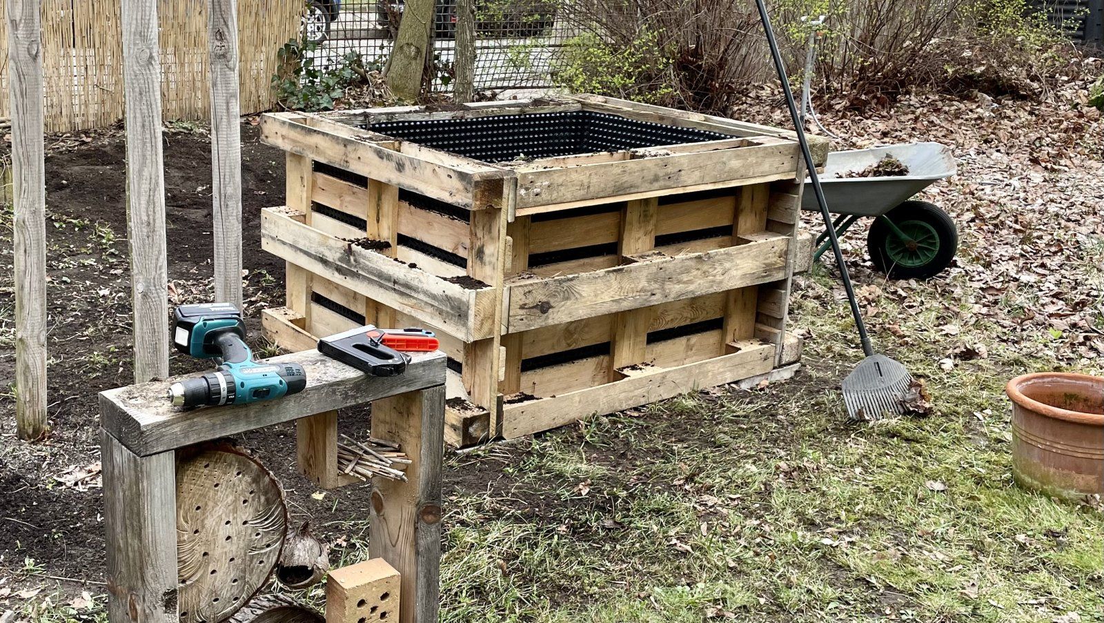

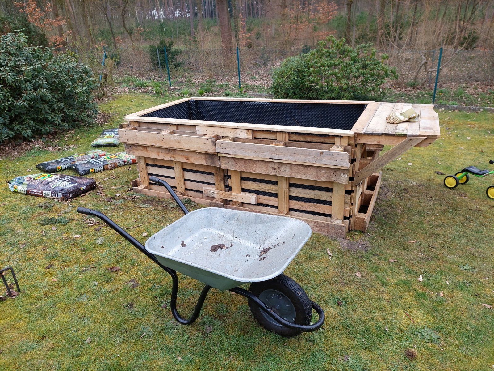

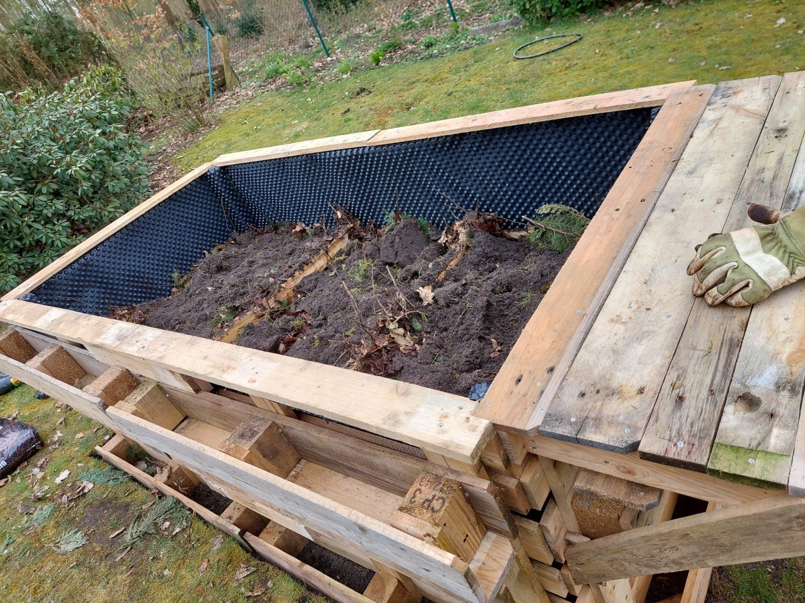

In den letzten 3 Tagen, ein Hochbeet gebastelt und teilweise gefüllt.
