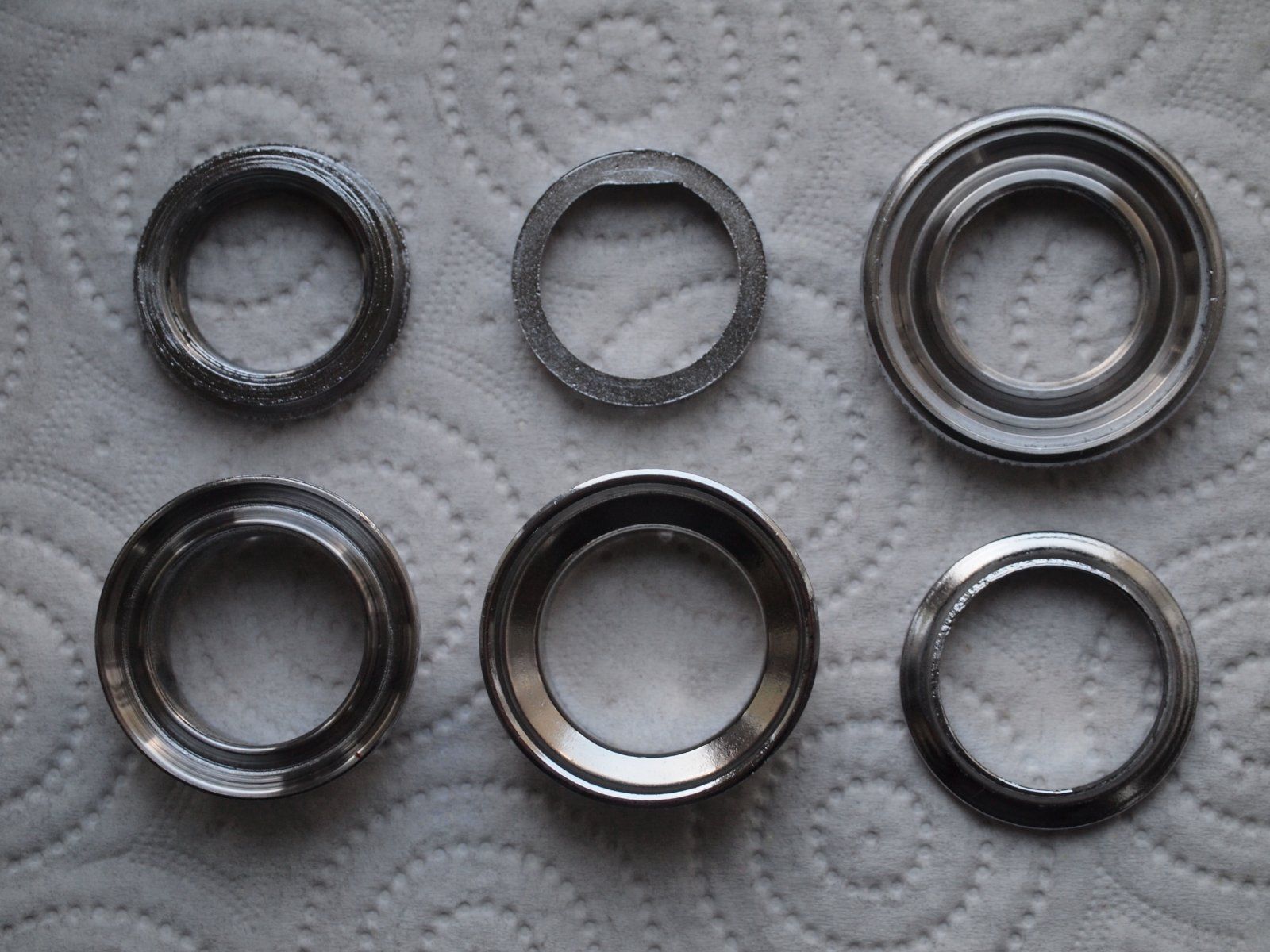

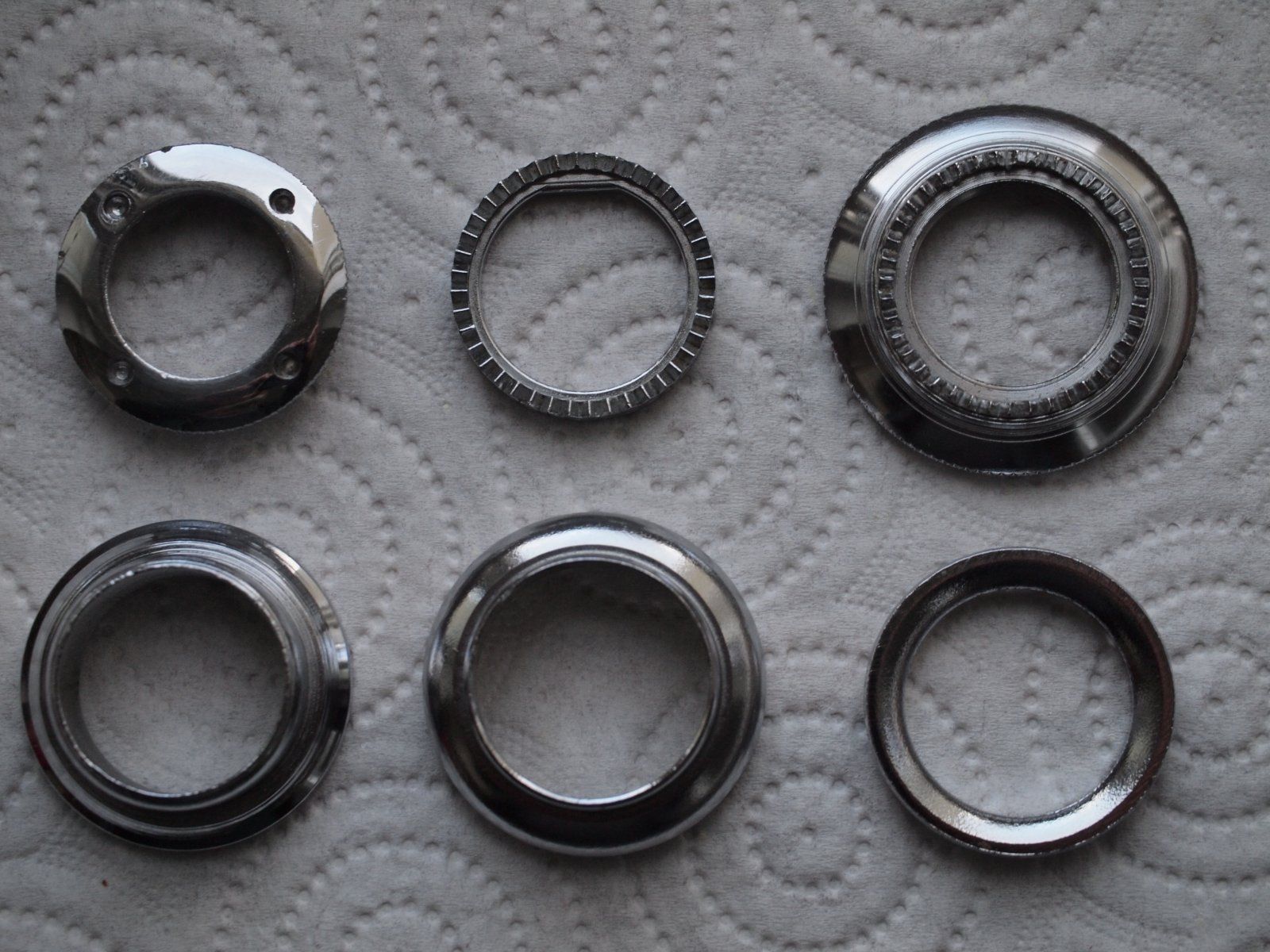

Weißt du noch wieviele Kugeln in diesen Steuersatz reinkommen? Ich habe einen, unvorsichtig, geöffnet und mir kamen natürlich etliche Kugeln entgegen die sich nun in den finstersten Ritzen unterm Regal verschanzen.Ich habe heute das zweite Bauteil für mein nächstes, eigenes Projekt hergerichtet
(zuvor ist ja eigentlich noch ein Aufbau für meine Kollegin dran, welchen ich noch nicht angefangen habe).
Und zwar ein Stronglight P3 Steuersatz, welcher zuvor wirklich übel aussah (habe leider vergessen, Vorher-Aufnahmen zu machen, daher mein Beitrag auch in diesem Thread):

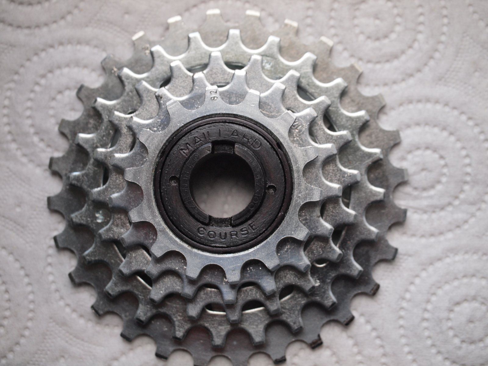

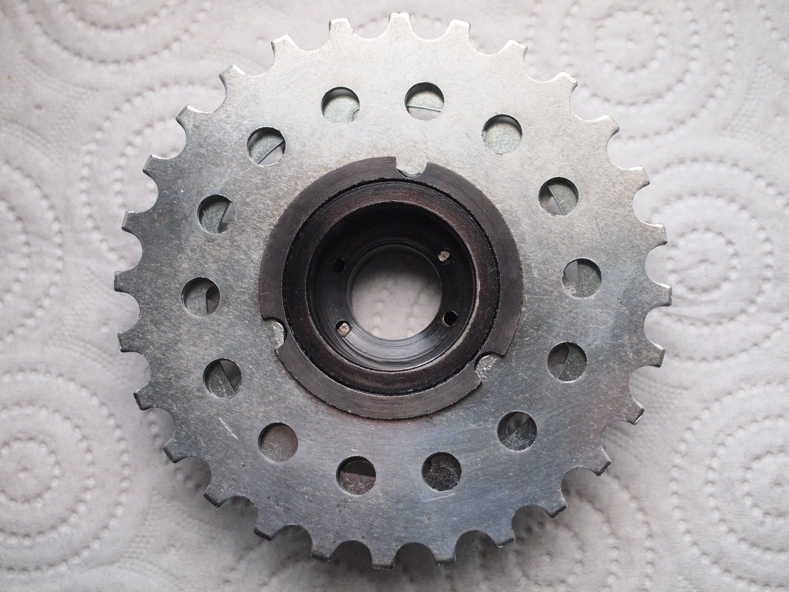

Beim ersten, bereits vor kurzem von mir hergerichteten Bauteil (ein Maillard 700 Course 5-fach Kranz) hat es zwischenzeitlich eine Änderung in der Abstufung gegeben, da ich mich von der ursprünglich geplanten Zweifach-Halfstep-Übersetzung (36/40 - 14/32) auf eine Dreifach-Halfstep-Granny-Übersetzung (26/40/44 - 14/28) umentschieden habe (auch wenn die Schaltanlage dann zu neu für den Rahmen sein wird).
Hier Fotos der geänderten Zahnkranzabstufung:
Anhang anzeigen 1192025Anhang anzeigen 1192026
Der Zahnkranz wiegt (recht schwere) 450 gr.
Habe den Steuersatz noch nicht wieder verbaut, aber einfach so viele nehmen, wie reinpassen und dann eine wieder rausnehmen.Weißt du noch wieviele Kugeln in diesen Steuersatz reinkommen? Ich habe einen, unvorsichtig, geöffnet und mir kamen natürlich etliche Kugeln entgegen die sich nun in den finstersten Ritzen unterm Regal verschanzen.
Wenn ne 1/2 Kugel nicht mehr reinpasst,dann braucht man auch keine mehr rausnehmenHabe den Steuersatz noch nicht wieder verbaut, aber einfach so viele nehmen, wie reinpassen und dann eine wieder rausnehmen.
