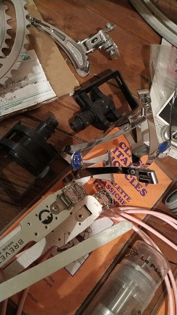

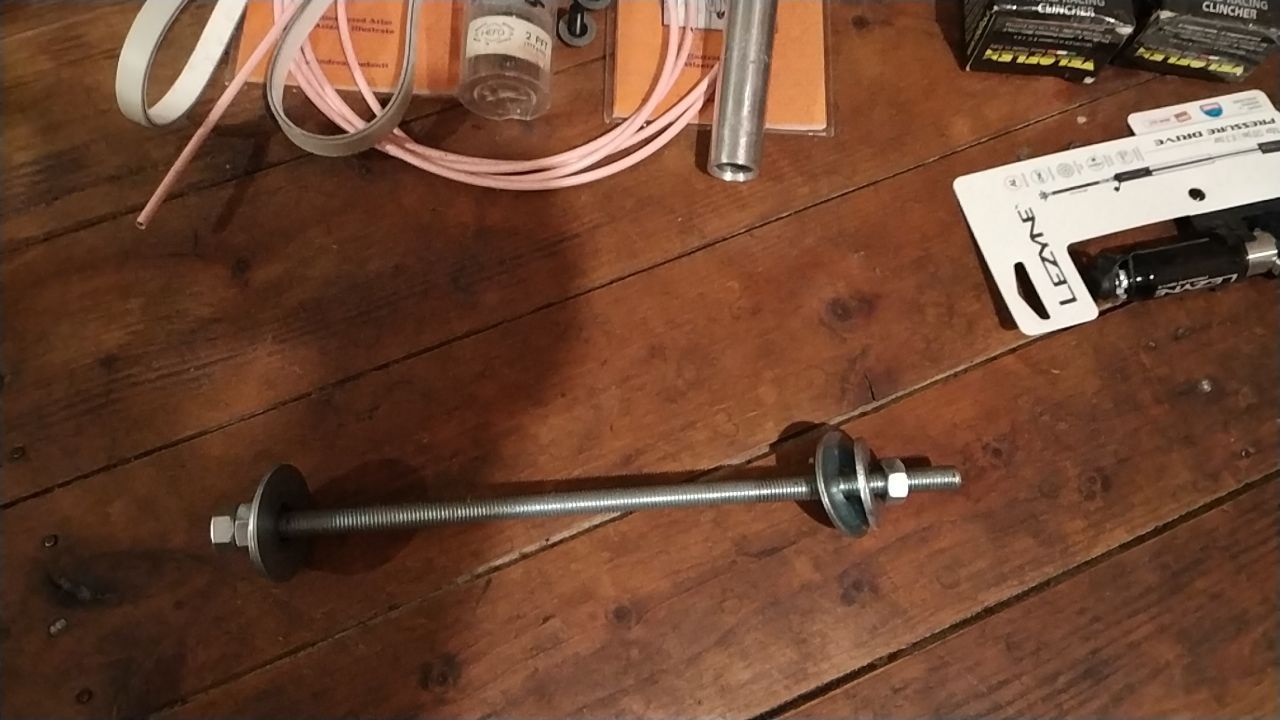

Der gebrauchte Campag SR Steuersatz ist final 🙈 drinne.
Den Gabelkonus wenigstens mit dem Eldi E 435, geschmeidig 😅 (ja das geht noch bei mir 😊😮‍💨), aufgeschlagen.
Meinen recht nossigen ZweitSchlauchreifenLaufradsatz mal rein gemacht, der bleibt erstmal.
Nisi Laser leggero 32 Loch nos (700g. fuer das Paar) auf O.M.A.S. Art. 100/SS, HR-Nabe nos mit Titan Achse, VR-Nabe gebraucht mit Aluminum Achse. (64 Sapim Doppeldickend Speichen, 2,0/1,8/2,0mm)
Velofelx Criterium 23mm tubulari
SunTour microlite 7fach Schraubkranz, leicht :D

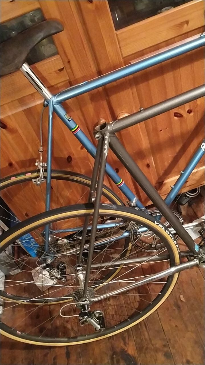

Sattelstützen am Bruno Brazzo ausprobiert...laut @Avi.1990 müsste der SL Rahmen 27.2 mm haben. 27,2 mm Sattelstütze probiert, geht oben nicht rein.
Sattelstütze mit 27,0 probiert: geht oben saugend rein, fällt aber weiter unten einfach durch.
Muss also wirklich 27,2 sein.....jetzt muss ich mal sehen, dass ich die Sattelklemme oben am neu lackierten Rahmen mal gaaanz vorsichtig etwas "aufhebel". Eigentlich sieht die sehr gut aus und keinesfalls vermurkst, aber irgendwas muss da oben ja "blockieren". Ist auch etwas Lack innen reingekommen...vielleicht hilft ja schon ordentlich ausschmirgeln ?
LG Micha
Vorsichtig mit nem Plaste Türvorlege Keil von oben aufweiten
LG Micha
Falls du eine geschlitzte Honahle zur Verfügung hättest, die 27,0 oder knapp darunter hat, ginge das wohl auch....
Grundsätzlich sollte man erst mal wissen, das Honahle und Reibahle was unterschiedliches ist, aber das wissen manche wohl nicht nicht....
Leider steht mir solch eine Ahle nicht zur Verfügung. Werde es morgen mal ganz vorsichtig mit einem Plastekeil versuchen und mir aber auch nochmal die Innenwandung genau anschauen/ausleuchten, ob da irgendwo was hakt. Wird schon - bitte keine Unstimmigkeiten wegen so einem 08/15 Problem !:bier:
Mit dem Mittelfinger fühlen,wenn er blutig rauskommt stimmt was nicht ;)

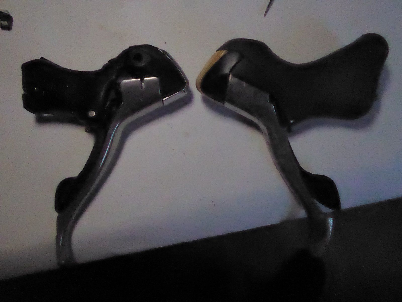

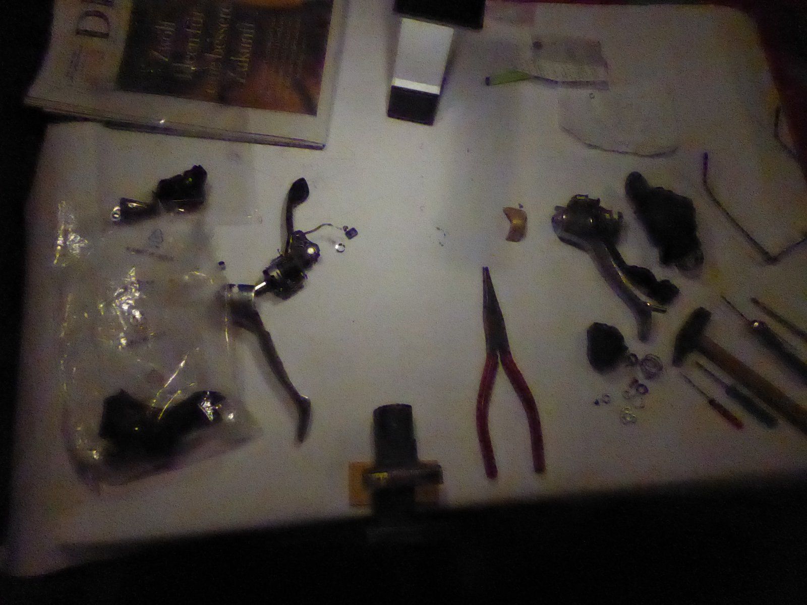

Endlich die STI-Bastelei für einen Foristen beendet: einen 6500 zsammgebaut, einen 6503 repariert (ob das man trägt? STOLZ!), beides ne Weile her. Jetzt nen 6603 repariert, mit einigen Stolpereien zwischendrin. Ein zweiter wurde mit verwurstet. Vorher - nachher, Mechanik war schon vormontiert, ursprünglich Komplettdemontage.
