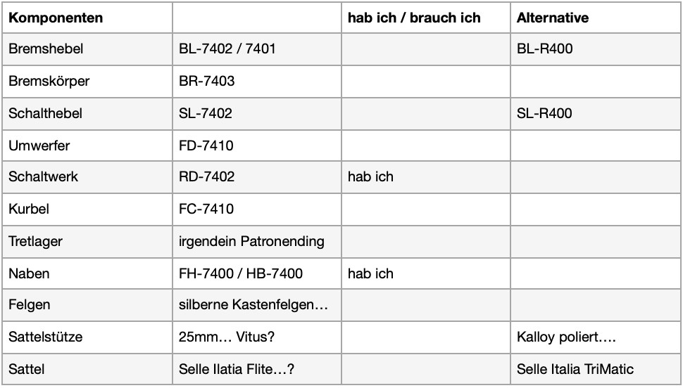

So das Winterprojekt (okay, eins der Winterprojekte...) steht: Das Vitus bekommt einen Neuaufbau mit Dura Ace 74xx Gruppe, 2x8 (hat ja schon 130mm EB) mit Rahmenschalthebeln!
So hatte ich mir das gedacht, gerne schreiben wenn ich irgendwo das falsche Teil aufgelistet habe. Und natürlich, falls jemand etwas der gesuchten Teile verkaufen möchte, gerne anbieten :)

Die Idee, ein selten gefahrenes Rad umzubauen, hatte ich auch schon oft. Und auch umgesertzt, mit dem Ergebnis, dass mir das Rad dann besser taugt und ich wieder gerne damit fahre. Von daher gehen die Gedanken erstmal in die richtige Richtung.
Bei diesem Rahmen fällt mir dazu zuallererst ein Leichtbauprojekt ein, denn der Rahmen ist aufgrund seiner kleinen Größe wirklich leicht. Diesen Vorteil durch schwere 80er-Jahre-Klunker zu verspielen, halte ich für nicht gut.

Lieber Bo. Stimmt, darüber, den Gewichtsvorteil des Rahmens auszunutzen, hatte ich ja auch nachgedacht! Leichtbau wird halt schnell recht modern und/oder recht teuer. Deshalb und weil ich kein 80er Rad ohne Bremsschalthebel habe, nur Neoklassiker oder eben "historisch korrekt" 90er mit STIs, hatte ich mich für die 80er Gruppe entschieden. Dann hätte ich auch ein Rad das Ausfahrten mit strengerem Reglement mitfahren darf. Wenns mir immer noch nicht taugt -> es kommen noch viele Winter :D
Das eine muss das andere nicht ausschließen. Es gab auch Leichtbau in den 80ern.
Modell "Herrera" ist so ein Kandidat: historisch korrekt behangen, trotzdem leicht, aber nicht so extrem, dass es unbedingt teuer sein muss (haupts. Serienteile, nur Schalthebelschrauben und Vorbauschrauben Alu/Titan, sonst aber wenig Pimp).
Aaaabeeeer: 130 mm EBW verlangt quasi nach einer moderneren Bestückung (10-fach kann leichter sein als 8-fach) und kam sowieso erst 1989.
Ist denn die 74xx Gruppe so sackschwer? Die 7410er Reihe war ja bis zur Einführung von 9-fach 1997 die Top Gruppe! Ohne STIs dürfte man auch ein Paar Gramm sparen oder?

Man kann mit einer 74xx schon auch leicht bauen. Die Schaltung ist ja auch ordentlich pimpbar, im Ggs. zu Suntour bspw.
Bei den anderen Teilen kannst du woanders leichtere Sachen finden. Bremsen z.B. von CLB mit Alu-Zughüllen, die sind legendär leicht und passen in die 80er. Tretlager mit Titanwelle und leichten Kurbeln, z.B. S-Light 106, Lenker 3ttt Superleggero mit Pimp-Vorbau, abgeschabter Sattel usw.
Einiges kann man selber machen (z.B. Sattel abschleifen).
Bei der Sattelstütze am besten auf solides Material achten, die Madenklemmung ist nicht leichtbaukompatibel. Ich habe das mal beim Leichtbaurad so gelöst, dass ich ein Stück Lenker unten in die Stütze gehämmert habe, damit der Klemmdruck der Madenschraube nicht punktuell ins CFK geht, sondern auf diese Alubuxe übertragen wird und diese innen an der Wandung die Kraft verteilt.
Vitus hatte extra Stützen mit flachem Hinterteil (wahrsch, an der Stelle auch verstärkt), die da ganz gut funktionieren. Aber leicht sind die halt nicht.
