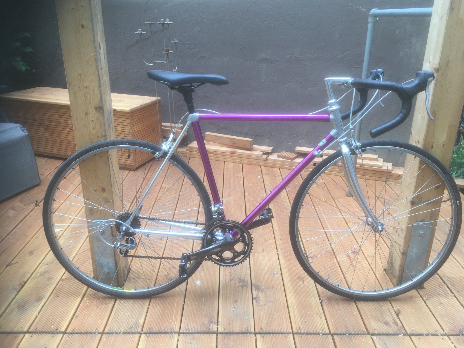

Guten Morgen liebe Forenmitglieder.
Ich habe die letzte Woche viel gelesen zu Rennrad, Vintagerenner, Umbau etc. Themen und dies scheint mir das beste Forum zu sein! ?
Letzten Samstag hat es mich kalt erwischt, es war Liebe auf den ersten Blick und ich habe mir spontan ein altes Vintage-Rennrad gekauft.
Aktuell habe ich Urlaub und habe letzte Woche eigentlich nichts anderes gemacht als Radfahren (160km), basteln, Teile recherchieren und bestellen.
Das ist mein Rad:
Typ: Vitus 979 Dural
Rahmengröße: 51
Laufräder: Mavic MA2 700x23
Naben: Shimano Dura Ace
Bremsen: Shimano 105
Schaltwerk: Shimano Dura Ace
Umwerfer: Shimano 105
Brems-Schalthebel: Shimano SORA
Innenlager: Shimano Hollowtec 2
Kurbelsatz: Shimano 105 (modern)
Kettenblätter: 50/36
Ritzelpaket: 13-26
Steuersatz: Campagnolo Record
Lenker: 3TTT "Competizione"
Vorbau: ???
Sattelstütze: Decathlon, aktuell: Ergotec Aluminium
Gesamtgewicht: aktuell 9,6kg

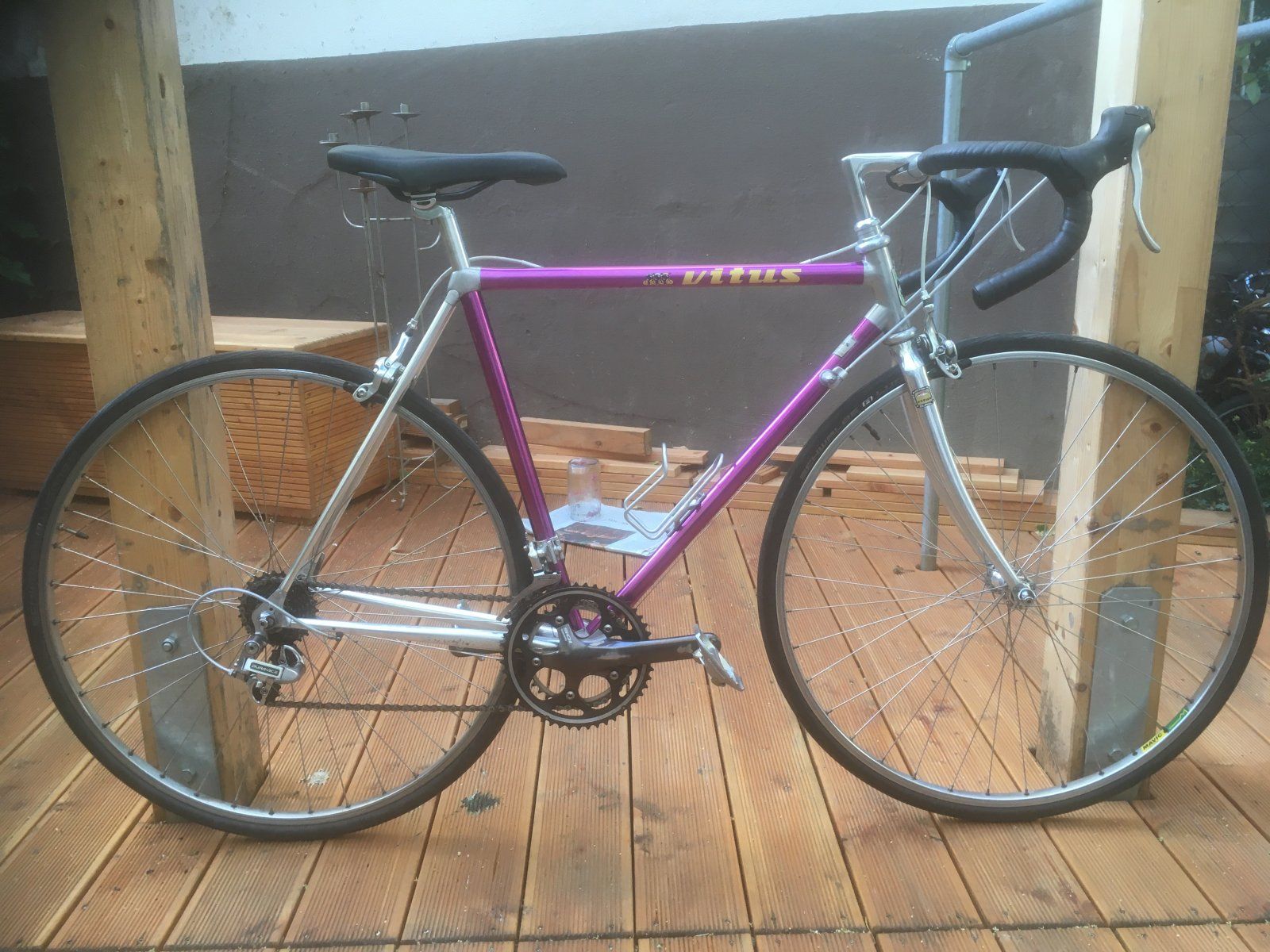

Das Foto im 1. Beitrag ist quasi der gekaufte Zustand. Ein Paar Sachen habe ich aber schon gemacht:
  • neue Sattelstütze gekauft und abgeschliffen (hatte ein hässliches eingeprägtes Logo und war komplett gerillt) und abgesägt (verbleiben 13cm im Rohr)
  • farblich passenden Flaschenhalter montiert
  • Decals angebracht
Hier der aktuelle Zustand:

Der montierte Kurbelsatz mit dem modernen Tretlager gefällt mir leider gar nicht. Ich habe deshalb zwei vintage Kurbelsätze bestellt (gleich zwei...G.A.S.!):
Die sollten heute ankommen hoffe ich.

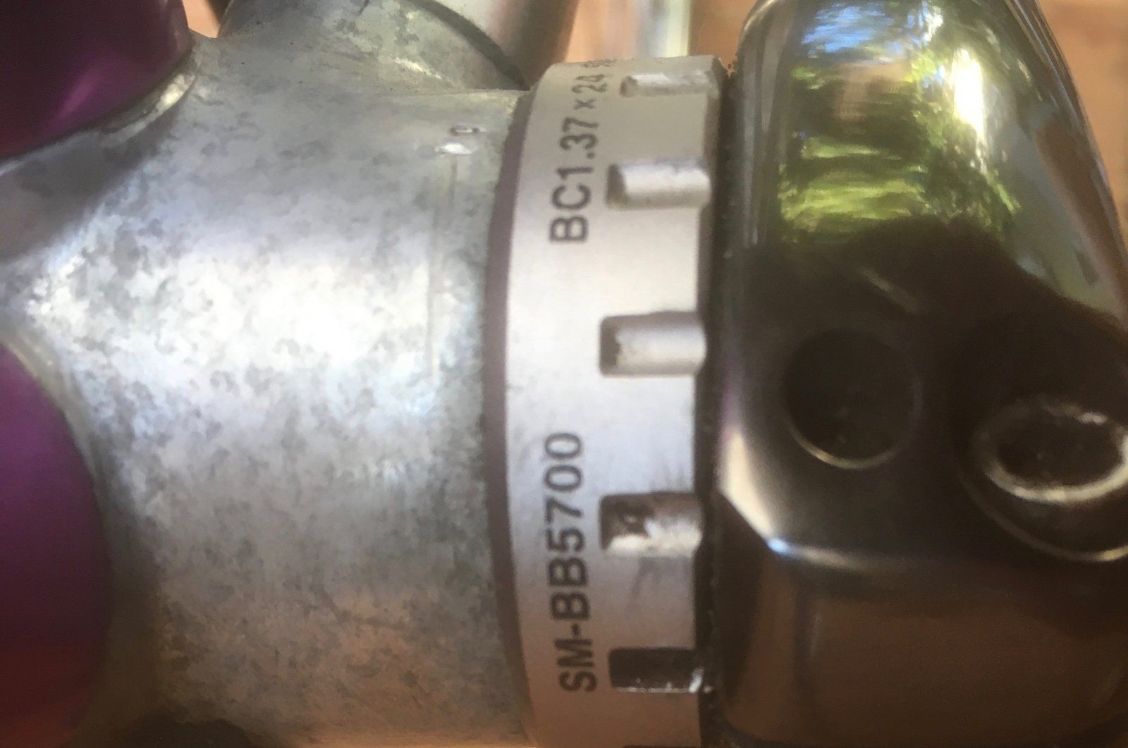

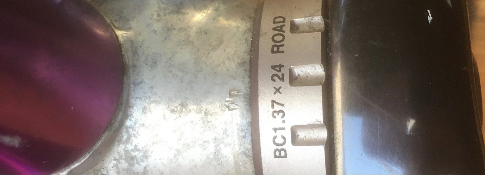

Jetzt stellen sich mir als Anfänger folgende Fragen, bei denen ich mich wirklich über eure Hilfe und Meinungen freuen würde. Ich entlohne gerne mit vielen Fotos, alle lieben Bilder ?
1. Welches Innenlager brauche ich?
Aktuell ist ein Shimano Hollowtec II verbaut. Aufschrift: SM-BB5700 BC1.37x24 ROAD
Auf der Unterseite des Rahmens kann man gerade noch "BSC" erkennen. Also ein "BSA" Lager?
Vor allem welche länge die Welle haben muß habe ich keine Ahnung. Die muß ja zu den Kurbeln passen (Kettenlinie). Da es sich bei beiden um Shimano-4Kant-Kompakt-Kurbeln handelt (richtig?), müssten beide mit der gleichen Wellenlänge funktionieren oder?
Hallo erstmal, willkommen im Forum.
BSA ja, DURA ACE Kurbeln gibt's verschiedene bei FC 7400 113mm bei der FC 6400 auch 113mm Jis Vierkant Kompakt Kurbeln Nein Lochkreis 130mm bei den Kettenblättern. Bei 38 Zähnen ist Schluss kleiner geht's nicht

https://www.rosebikes.de/shimano-bb-un55-bsa-68-vierkant-innenlager-515134 dieses könntest du nehmen, gibt aber auch andere Anbieter und Hersteller.
Okay super, danke. Das dachte ich mir auch so. Dann nehme ich das genannte Shimano-Lager in Länge 113mm!
@Das Wunder von Bornheim : ... und gleich den TL-74 Abzieher mitbestellen, falls Du den nicht hast ...
https://www.rosebikes.de/shimano-tl-un74-innenlagerwerkzeug-23006

Sehr schönes und brauchbares Rad. Gerade bei kleinen Rahmenhöhen ist das eines der besten Räder seiner Zeit. Ich habe selbst seit '89 ein 979 (RH 57) und es hat mich bis heute viele 10-Tausend km treu und brav über die Berge des Odenwalds und des Pfälzerwaldes bevorzugt, sowie der anderen Mittelgebirge getragen. Auch wenn in der Zwischenzeit doch einige andere dazu gekommen sind, steht es immer noch im Stall und zwar keineswegs nur fürs Gnadenbrot. ?
Bei Deiner Vorbaueinstellung ist vielleicht noch etwas Potential nach unten? Stichwort: (Sattel-)Überhöhung.
Das muss nicht gleich sein, aber wenn Du paar km mehr hast, vielleicht nach und nach (durchaus in 0,5 cm Schritten oder noch weniger nach unten). Der Vorteil ist, dass die Gewichtsverteilung zwischen VR und HR und die Lenkkontrolle in Kurven sich verbessern und der Luftwiderstand sich verringert, was sich besonders bei höheren Geschwindigkeiten positiv auswirkt.
Wenn du die Vierkant-Kurbel auf dem Vierkant hast, denke dran, nach den ersten paar km noch einmal die Kurbelschrauben zu kontrollieren und ggfs. nach zu ziehen. Falls sie zu locker sind oder werden, schlägt u.U. der Vierkant der betroffenen Kurbel aus und sie hält dann nie mehr fest.
Wenn die rechte Seite nach gezogen werden musste, ist anschließend auch eine Neujustage des Umwerfers fällig.
Viel Freude mit dem Rad und willkommen hier.
Vielen Dank. das freut mich zu hören. Es gibt ja auch ne Menge Beiträge die schreckliches über den Rahmen berichten. Aber es hat sich sofort bei der Probefahrt richtig angefühlt. So leicht und wendig! Ein echtes Spaßmobil!
Das mit dem Vorbau ist ein guter Hinweis. Ich behalte das im Blick, aber ich denke, Rücken und Nackenmuskeln müssen sich da langsam dran anpassen. Rückenschmerzen habe ich keine, aber spätestens nach 1h merke ich den Nacken schon...

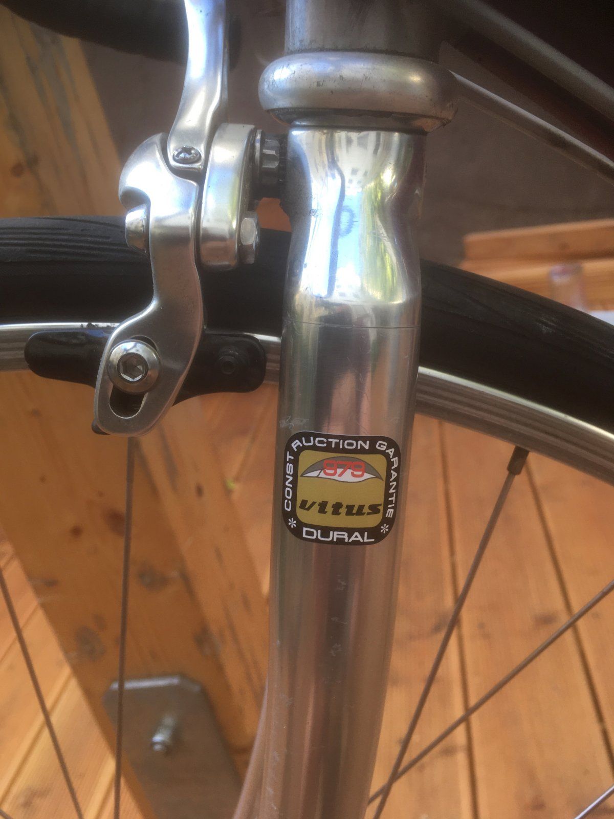

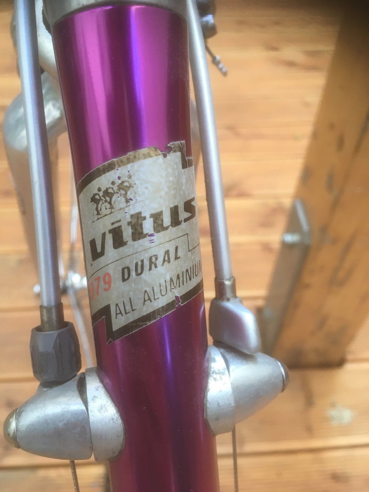

3. Frage: Decals Überlackieren?
Der Hersteller empfiehlt, die (Vitus) Decals mit Klarlack überzulackieren. Im Zweifel auch nur den Schriftzug, nicht den ganzen Rahmen. Alles abkleben/abdecken und nur gerade so den Schriftzug lackieren? Hat jemand Erfahrung mit Rahmen-Decals und sowas vielleicht schon mal bei einer Restaurierung gemacht?
Sowas empfehlen Decalhersteller gerne, dann sind sie die Sorgen mit den Kunden los. Ich finde, das sieht schon auf 20m Entfernung doof aus, dann lieber dann und wann ein Eckchen verlieren...
OK danke! Also lieber "ageing" mit Stil?! Hatte ich auch drüber nachgedacht, war aber unsicher. Ein Aufkleber am Rahmen ist noch original, das sieht eigentlich schön (und passend) aus.
