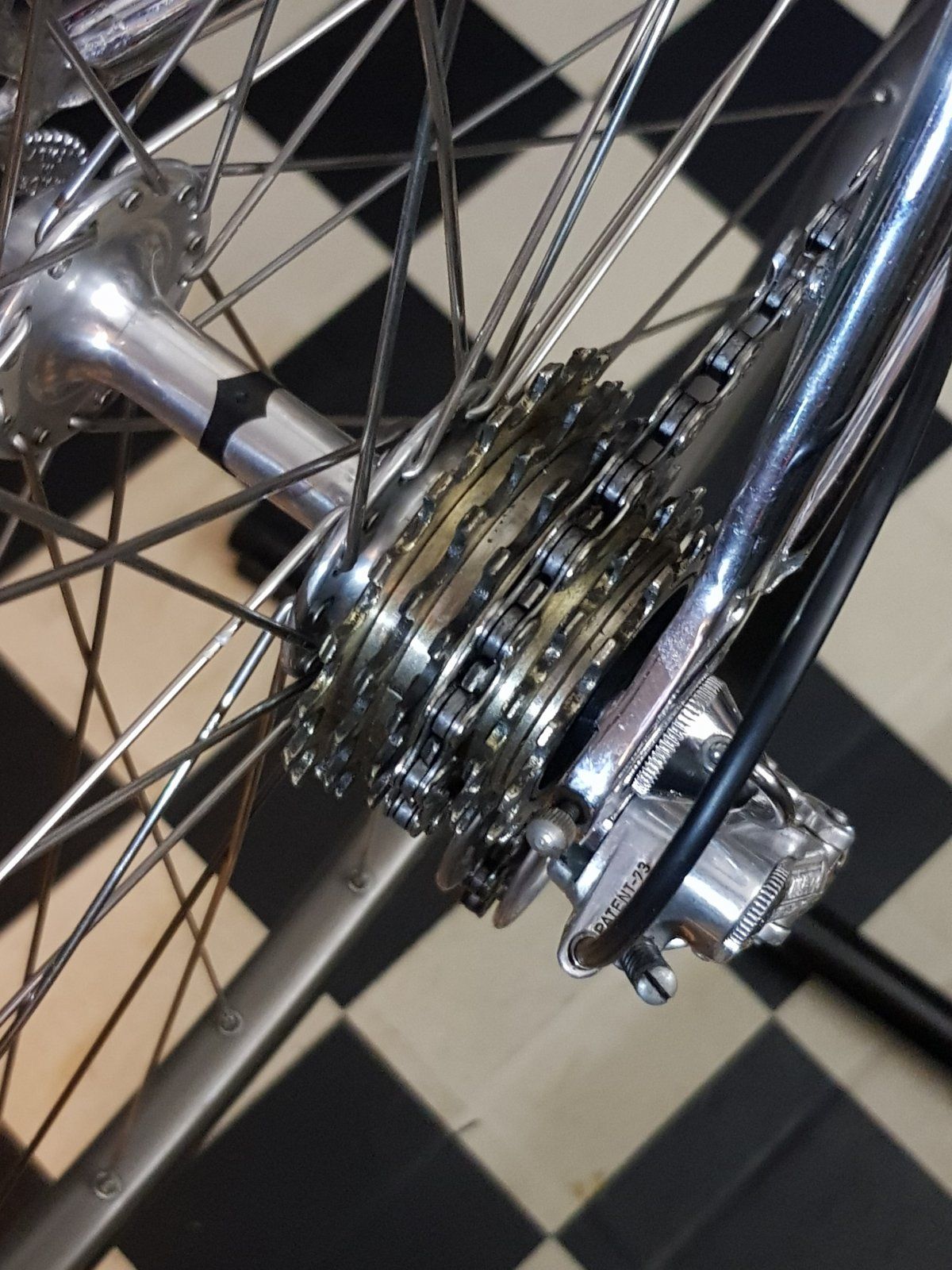

Bremse war leider Fehlalarm, hat doch keine kurzen Schenkel. Habe heute mal ein Ritzel montiert - was anderes ist gerade nicht im Fundus - eher was fĂŒr dauernd bergab :) ...

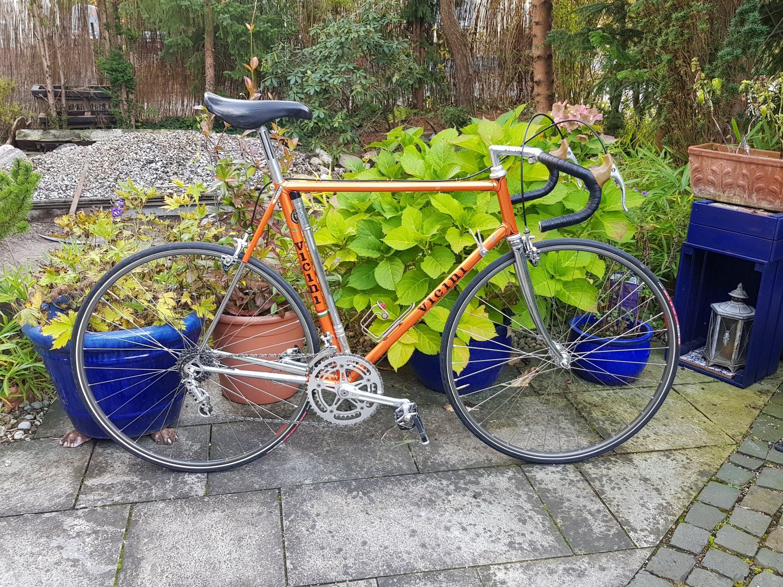

Die letzten Teilchen hat ein lieber Radkollege fĂŒr mich beschafft und so gabs am WE die Fertigstellung und heute eine Testrunde:
https://strava.app.link/fn89YgcGLab
Rad lÀuft schon prima, noch ein paar Feinabstimmungen an Sattelstellung und Schaltung, dann rollt es wirklich perfekt.
Gut geworden.Sieht sehr schick aus.
Aber helle reifenflanken wĂŒrden das ganze noch abrunden.Aber das ist ja Geschmackssache :):daumen:
Die SattelstĂŒtzenhöhe ist grenzwertig 😬???
Danke schön!!!
Bei hellen Flanken bin ich etwas unsicher - hatte ich auch an meinem Eddy, gefiel mir dort nicht, mir etwas zu unruhig.
StĂŒtze ist mit +1cm jenseits der Grenze, aber das geht - der Luigi hat den Strich damals wohl nicht FE-simuliert und etwas Luft eingebaut. Immer recht kurz, die alten Flöten ...
Edit: frĂŒher ist man generell grĂ¶ĂŸere Rahmen gefahren, von da reichten kurze StĂŒtzen.

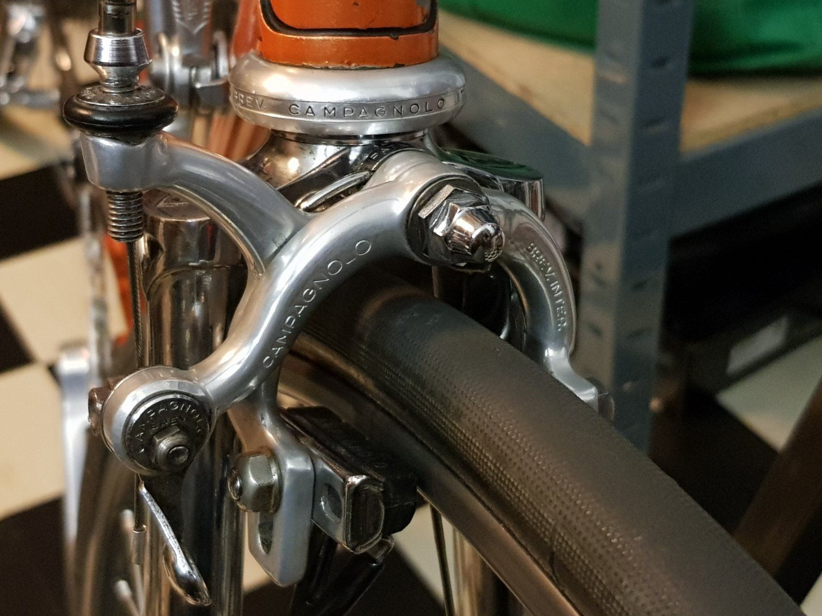

Problem beim Einstellen der VR-Bremse: ich brauche eine kurze Bauform, hinten ist auch mit der normalen noch gut Platz. Muss jetzt einen vorderen Kneifer mit kurzen Schenkeln finden ... oder eine Exzenterachse, gabs frĂŒher mal.

Falls du dann doch mal bremsen musst, hoffe ich, dass du beim Bremsentausch vorn auch die Bremsschuhe noch getauscht hast. So wie auf dem zitierten Bild lÀufst du Gefahr, dass beim Bremsen die BelÀge aus den Schuhen geschoben werden.
Entspannter 31er Schnitt auf der Jungfernfahrt? :daumen:
Ich musste einige Male ganz ordentlich ziehen. Die zu langen Schenkel wĂ€ren mir zu heikel gewesen, drum habe ich kurzerhand etwas ,gefaked' und eine ĂŒbrige Cobalto Zange mit Hutmutter, Klemmschraube und Einstellrad der Nuovo etwas auf alt getrimmt, bis ich auf Dauer eine passende finde.
Der Schuh war auf dem zitierten Bild richtig herum montiert, ich denke da spiegelt sich die dunkle Felge ...
Edit: hier das Vergleichsbild von damals und meine Übergangslösung heute.
Dann hab ich nix gesagt und bin tatsÀchlich auf die Spiegelung reingefallen. Aber bei so einem heiklen Thema lieber einmal zu viel nachgefragt als zu wenig :)
Immer gern - ich musste auch lange hingucken ... hier noch so ein Pic, wo es links in Blickrichtung etwas verkehrt aussieht, erst rechts sieht man, dass es passt.
Der Rahmen ist zu klein.
Rahmenhöhe, LĂ€nge und Überhöhung entsprechen in allen Maßen meinen modernen Rahmen. FrĂŒher ist man generell grĂ¶ĂŸere Rahmen gefahren mit kurzen StĂŒtzen und Vorbauten. So wie abgebildet ist die Sitzposition perfekt und das Rad fĂ€hrt sich sauber. Zu klein wg. der StĂŒtze? SekundĂ€r.
Wie viel cm von der StĂŒtze stecken denn noch im Rahmen? Bei zu wenig Einschub können SchĂ€den am Sitzrohr entstehen. Das absolute Minimum an Einschub ist Ende StĂŒtze bis Unterkante des Endes der Muffenzunge, die Sitzrohr mit Oberrohr und Sitzstreben verbindet. Wenn ich deinen Einschub sehe, könnte der Rahmen wirklich 1-2cm grĂ¶ĂŸer sein. Wenn du die Rahmenmaße der modernen Rahmen 1:1 auf den alten Stahlrahmen adaptierst, dann wird der Stahlrahmen meist zu klein ausfallen.
Du könntest noch einen Zentimeter Einschub gewinnen, wenn du z.B eine 180mm Kurbel montierst. Deine dĂŒrfte 170 haben oder? So lang sind jedenfalls die meisten alten Kurbeln.
7 mm ĂŒber max, ich habe da keine Sorge. Kurbel 170 und 175 gehen bei mir, 180 nicht. Ist alles gut.
Mit den 7mm sehe genau so, wichtig ist das du damit klar kommst, und das scheint der Fall zu sein, und es beweist mal wieder das ein etwas zu kleiner Rahmen, durch aus passend gemacht werden kann, umgekehrt kaum.
Überhöhung ist 11,5 cm, meine anderen RĂ€der haben 11-11,5 cm. SitzlĂ€nge Sattelspitze bis Vorbaumitte 59 cm, meine anderen RĂ€der haben zwischen 58,5 und 59,5. Dass der Rahmen aufgrund der StĂŒtze 1 cm höher sein könnte, ist klar, alles andere ist i.O. und fĂŒhlt sich beim Fahren auch so an. Mein 85er Eddy hat RH 59, der passt tatsĂ€chlich noch einen Tacken besser und die StĂŒtze ist dort im Soll.
