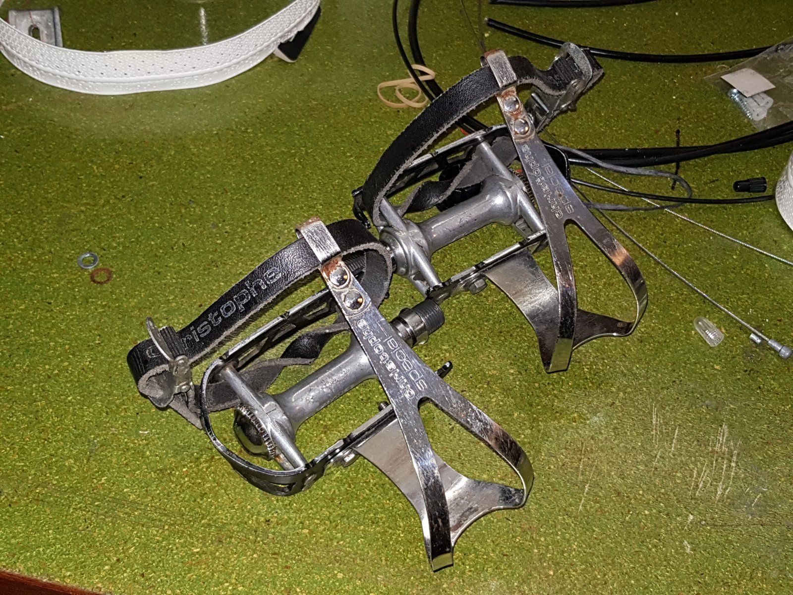

Miche Speziali Comp Pedale

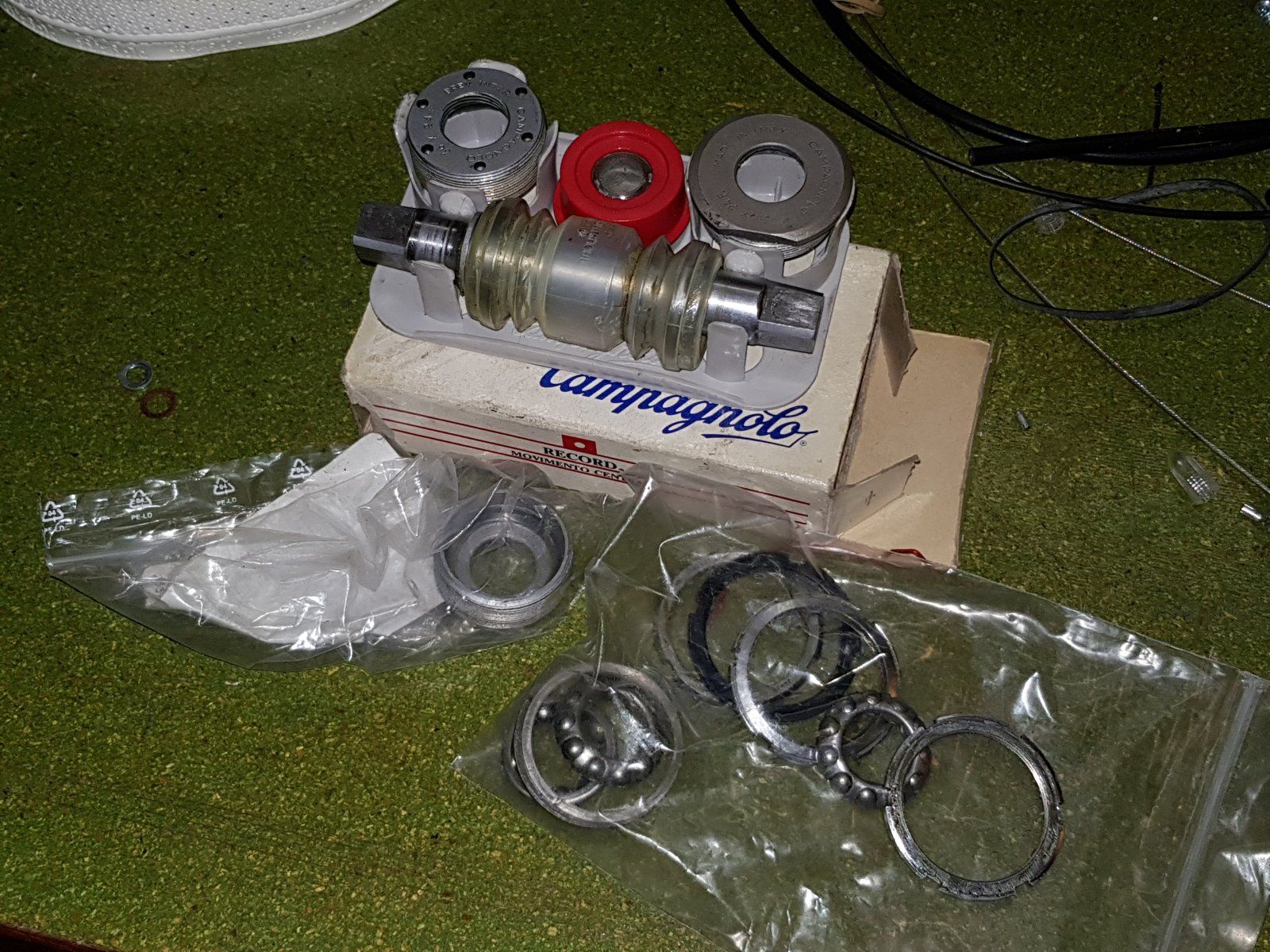

Ein sehr schön laufendes GranSport Innenlager, stammt noch von meinem zweiten Renner, einem 82er Saronni.

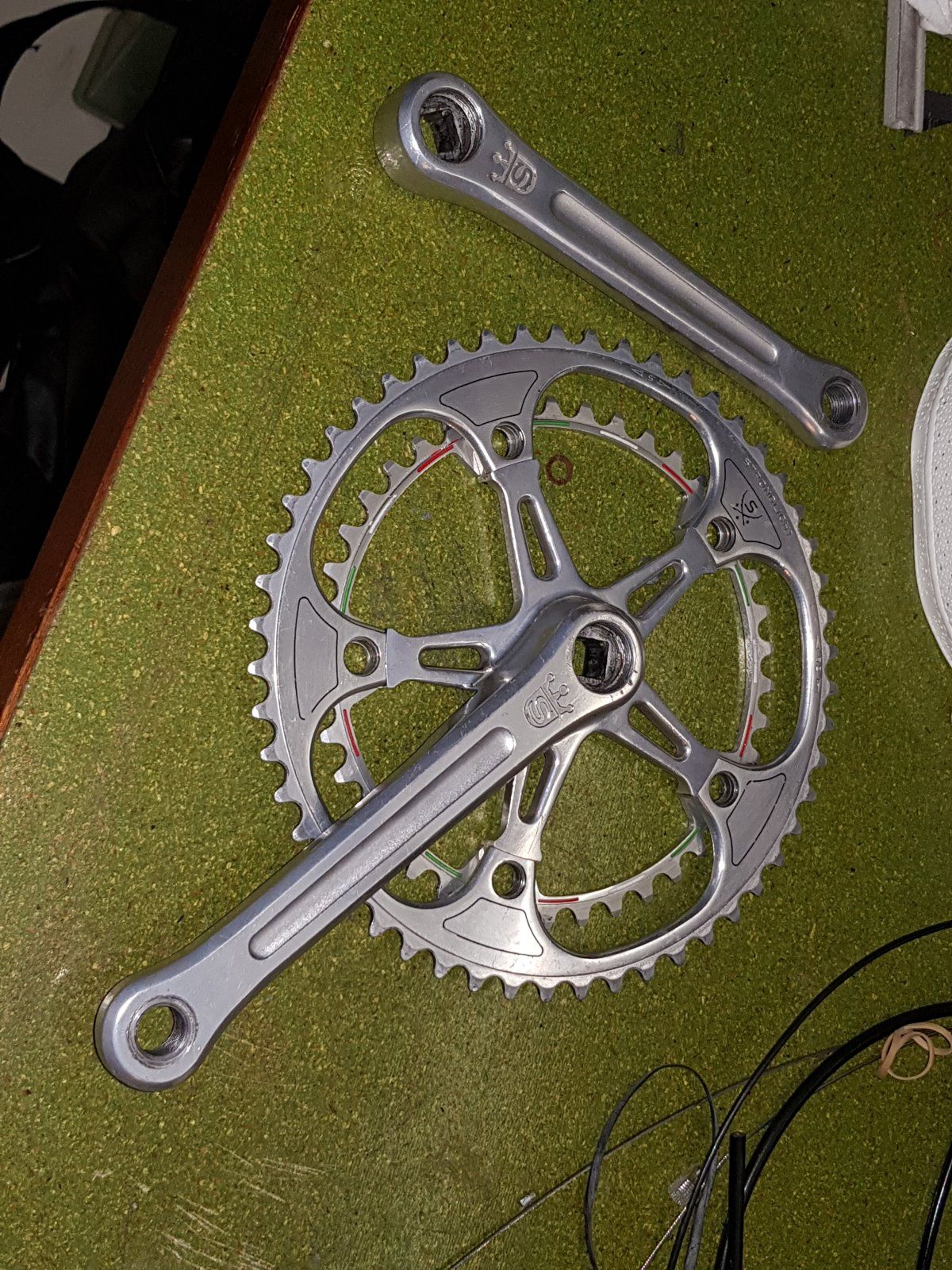

Kurbel hätte ich eine hübsche Campa Kopie von Sugino, leider nur mit großem KB von meiner gebrochenen Stronglight, das kleine geht wohl ... was meint die Gemeinde?

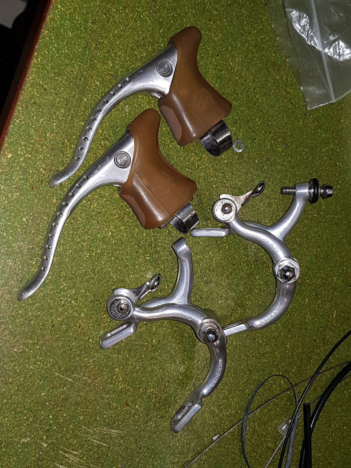

Record Bremsen mit 1A Griffgummis, alles was im Bild fehlt, liegt noch i-wo im Krümelbereich meiner Werkstatt ...

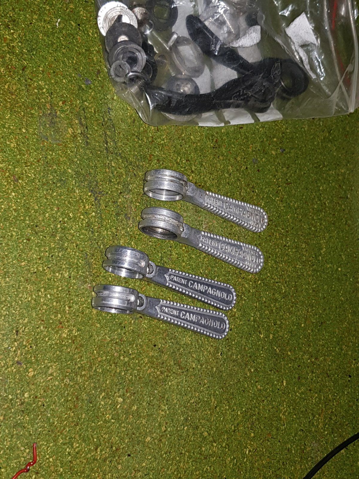

Record Schalthebelchen, ich glaub ich nehm die älteren ...

Schalthebel würde ich auch die älteren nehmen. Und die Kurbel gefällt mir noch besser als ne Campa :daumen:

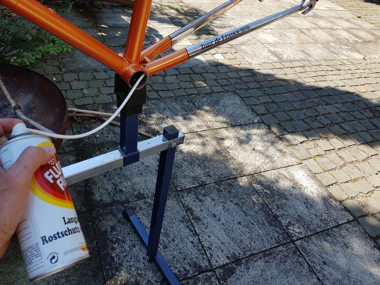

Danke für die Info. Der Rahmen gefällt mir ausgezeichnet, Farbe brennt richtig in der Sonne. Lackschäden sind durchweg oberflächlich, der Chrom ist an einem Gabelholm nicht mehr ganz so prickelnd, ansonsten meist Pickel, die man mit Armschmalz und feiner Polierpaste wieder in den Griff bekommt. Die Rohre habe ich innen gleich mal mit Fluid Film benetzt. Das Zeug riecht eklig, das kann erstmal draußen ablüften...
Gewinde und Lagersitzflächen sehen gut aus, nur am Gabelsitz gibt es Kerbmarken vom Abschlagen der Schale, war wohl einer mit Schraubendreher dran ...
