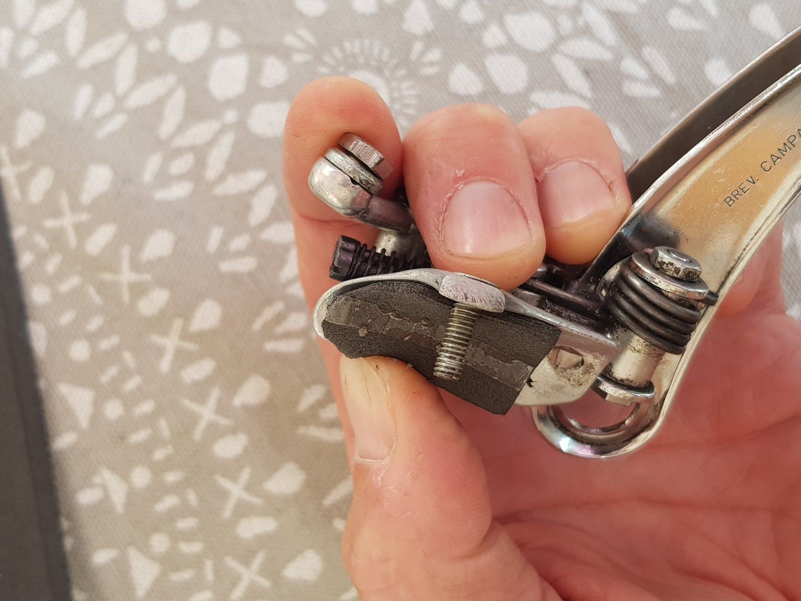

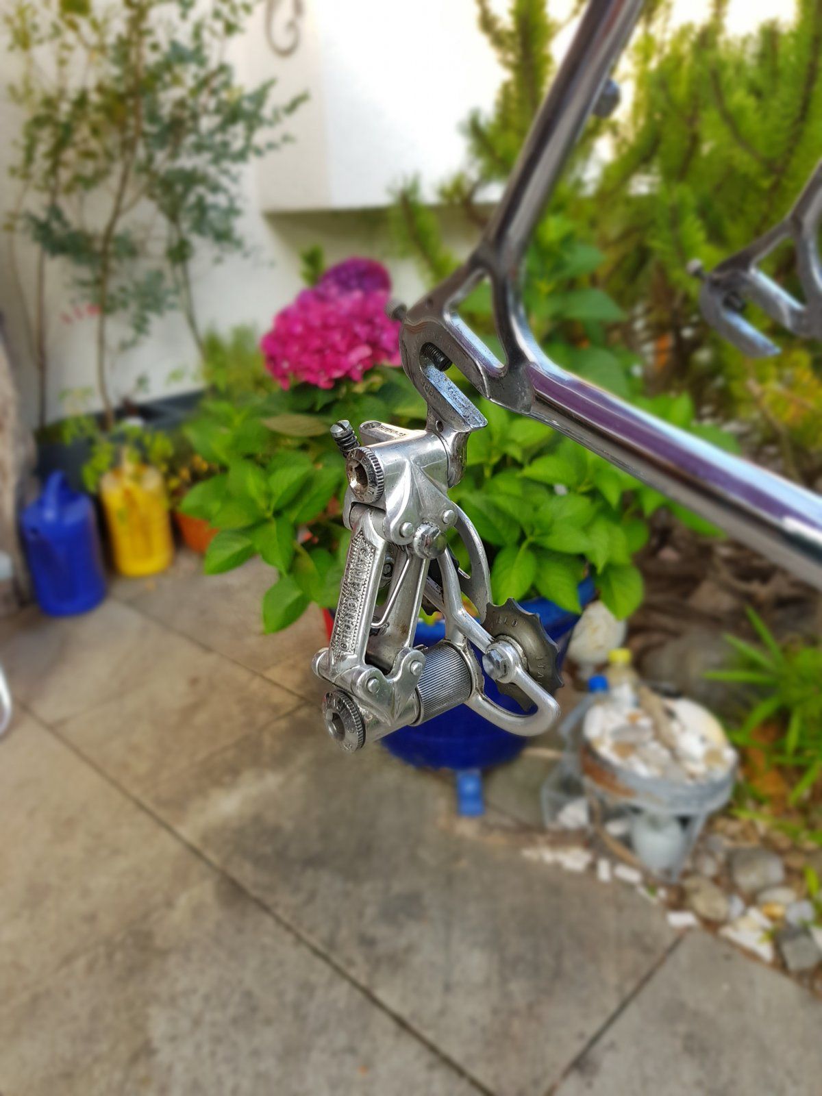

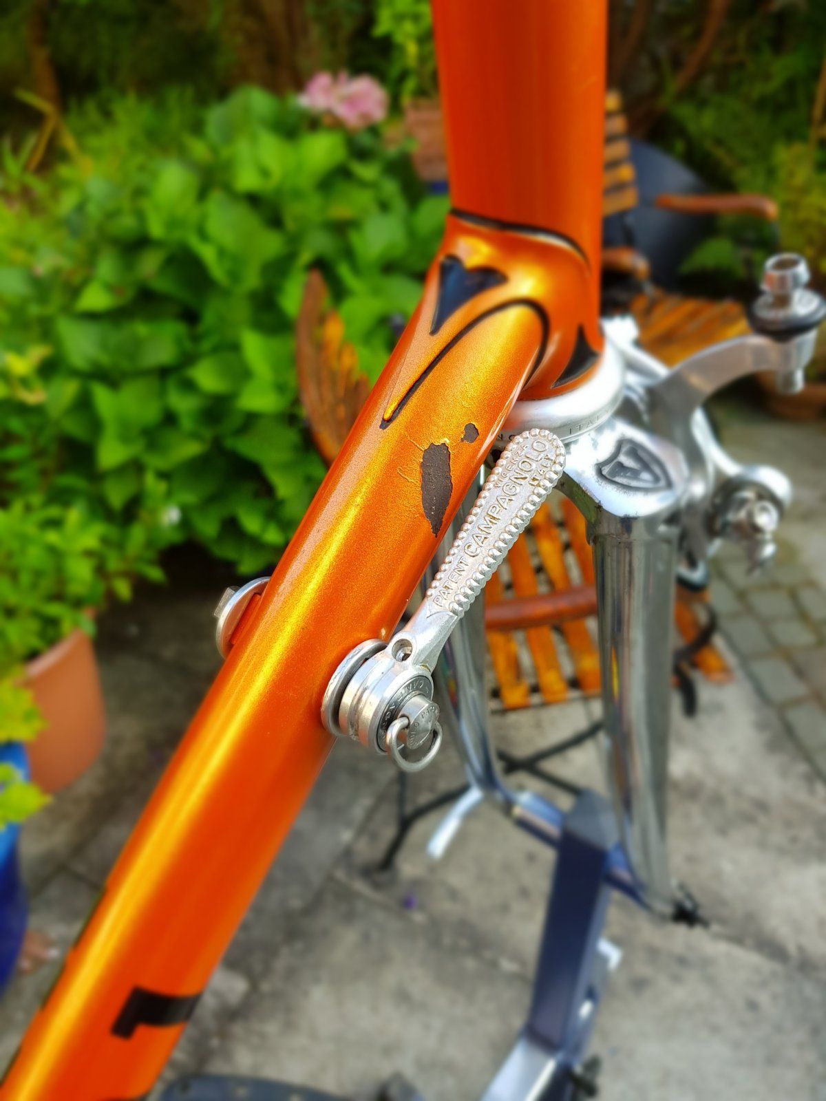

Nach Entfernen der mm-starken Dreckschicht und erneuter Montage sieht man ein anderes Problem der ominösen UW-Konstruktion. Statisch mag die 3-Punkt Befestigung wohl halten, aber es gibt einen gut 2 mm starken durchgehenden Spalt.
Bei sowas bekomme ich Pusteln vom länger Hingugge. Ich habe ein Stück Lenkerband in Form geschnitten und untergelegt ...
... jetzt kommt da nicht mehr der grobe Dreck rein und es gibt vllt auch noch eine etwas besser Druckverteilung.
Jedenfalls hat die Konstruktion keinen Vorteil ggü. einer Anlötfahne und ist wohl kaum günstiger. Bella figura macht das bei dem Spalt auch nicht mehr so richtig.
Edit: Freispruch Campa
Jedenfalls hat die Konstruktion keinen Vorteil ggü. einer Anlötfahne und ist wohl kaum günstiger, zumal Campa hierfür noch Sonderteile fertigte. Bella figura macht das bei dem Spalt auch nicht mehr so richtig.

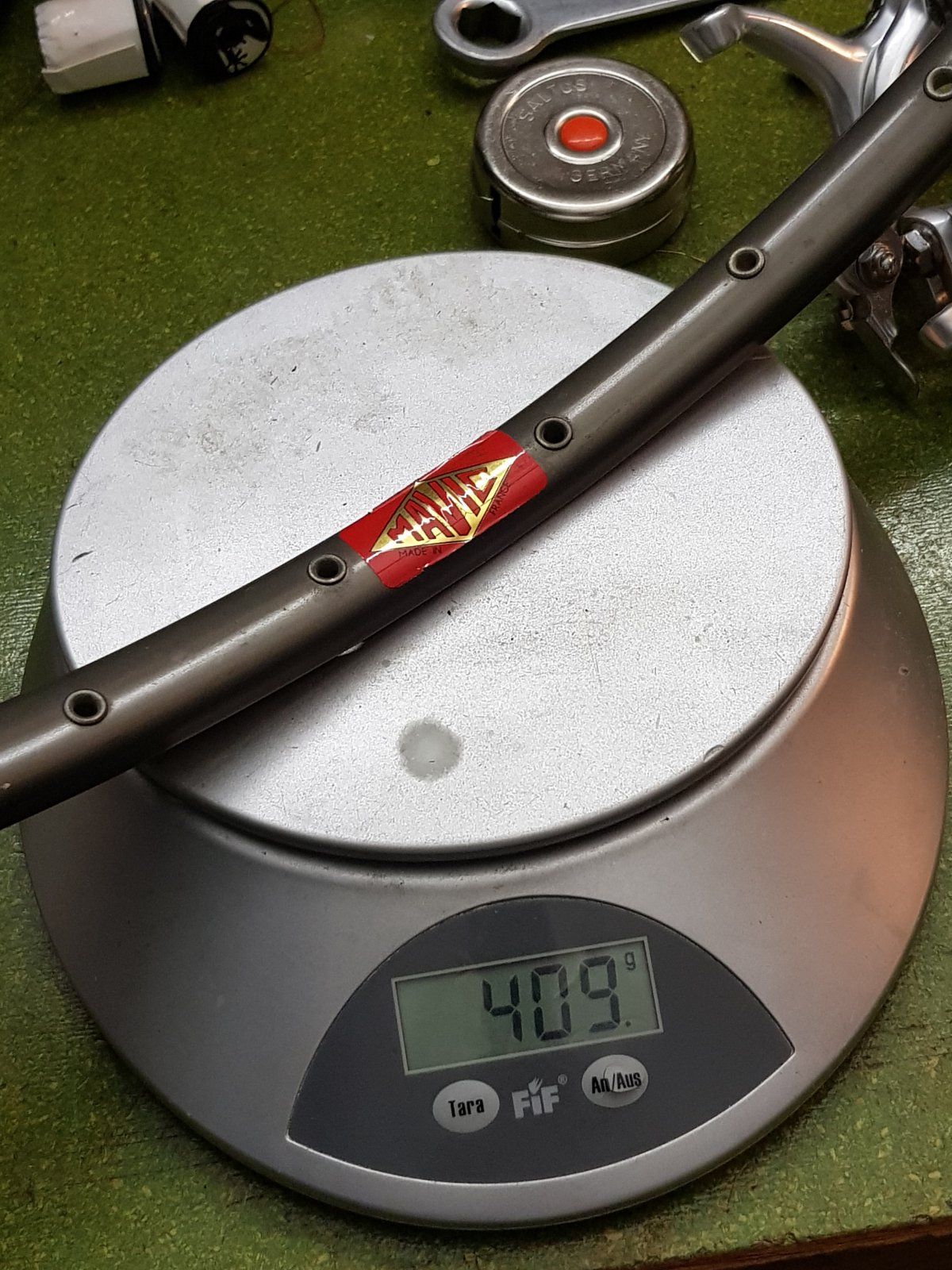

Laufräder: ursprünglich wollte ich was mit Montlhery Pro Felgen bauen, aber dann hab ich die hier noch gefunden:
Sind das GP4? Ist sonst kein Papperl drauf.
Dunkle Felgen gefallen mir für das Rad besser, auch wenn man die zeitlich evtl. ein paar Jährchen später einsortieren müsste.

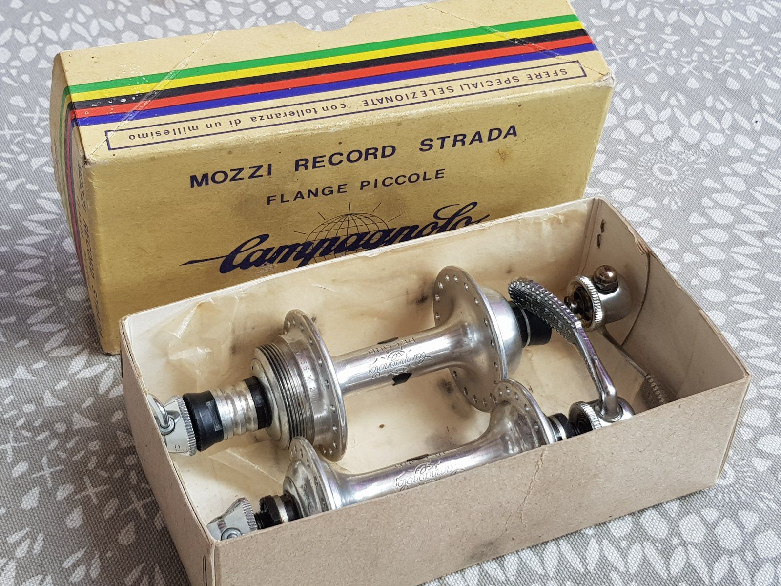

Dafür hab ich auch noch zwei Leckerlis:

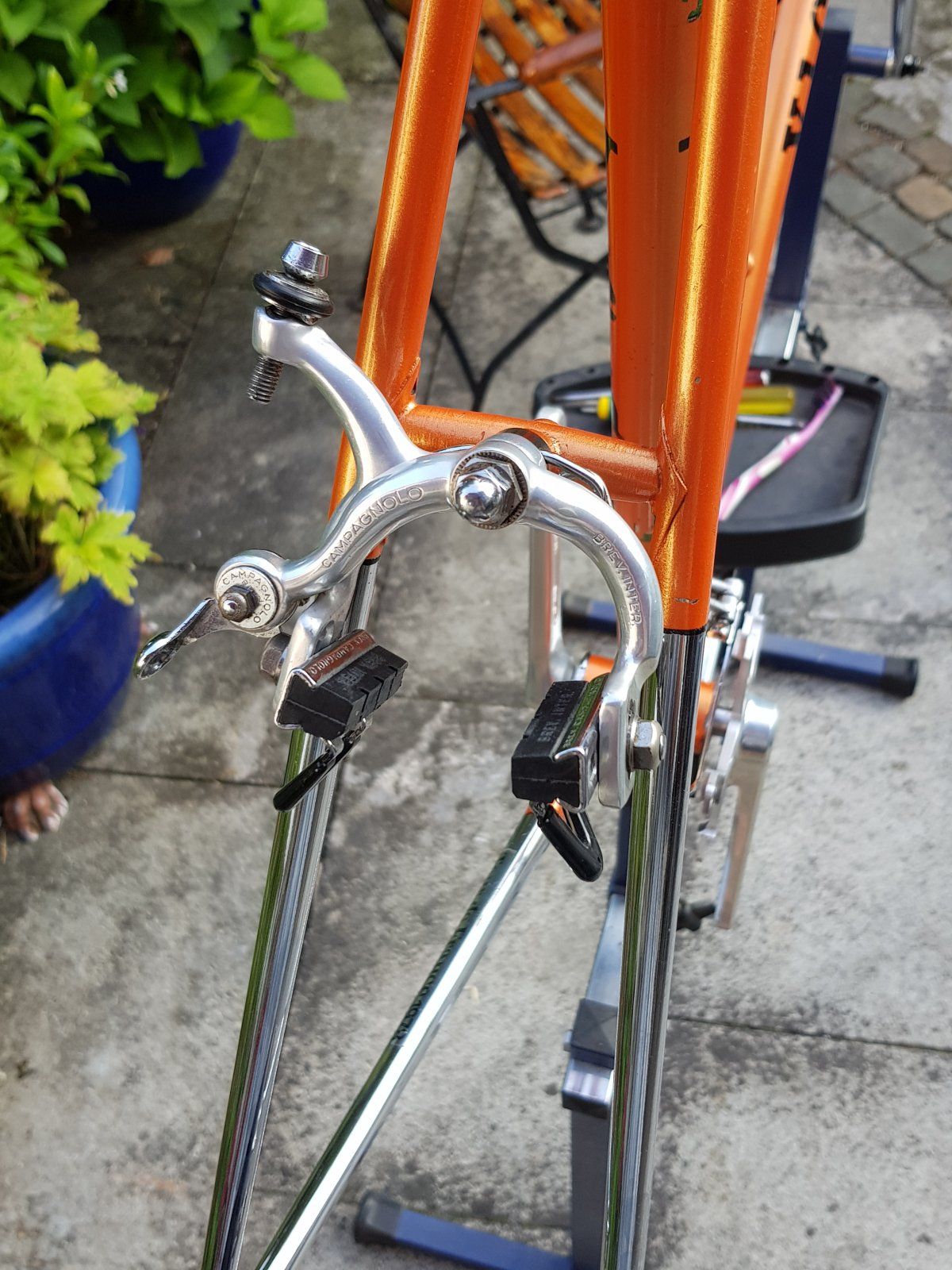

Noch ein paar Teile montiert, Baustelle steht nun erstmal, bis Vorbau und Stütze kommen. Beim linken Schalthebel fehlt die innere Reibscheibe (die mit vollem Durchgang), wenn da jemand eine für kleines Geld übrig hätte, würde ich mich freuen.

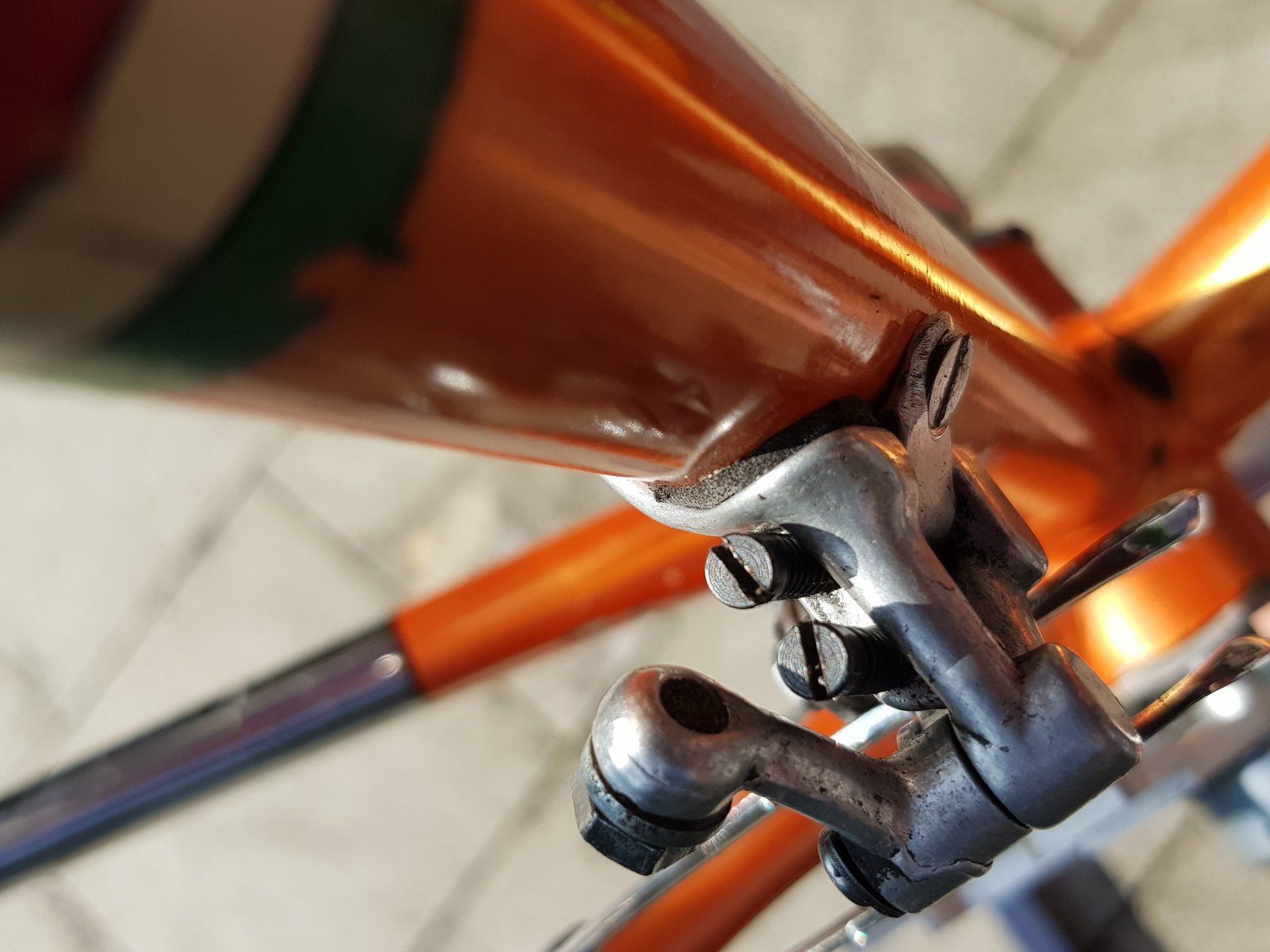

Durch die 3 Punkte ist der Umwerfer im R3 statisch bestimmt.
Alles weitere wäre statisch überbestimmt.
Durch die schlechte Passung stützt sich der UW punktuell am Rahmen ab und nicht über eine Fläche, darum hat der Lack dort starke Markierungen und z.T. weggeplatzt. Die Schrauben werden zudem stark belastet, weil man mit dem Anziehen die restliche Schelle verbiegen muss, damit die Anschraubpunkte anliegen.
Die 3 Punkte sind ok, die Ausführung ist mau.

Bei Bayern - S04 Stand 4:0 brauchte ich eine Nebenbeschäftigung: ERD messen. Ich habe seit Jahren so eine seltsame Methode, die aber immer gepasst hat: zwei olle Speichen gegenüber bis Anschlag Nippel eindrehen und die Köpfe mit einem Gummi verspannen. Das Kettenmaß der beiden Speichlängen + Abstand der beiden Köpfe gab 613 mm.
