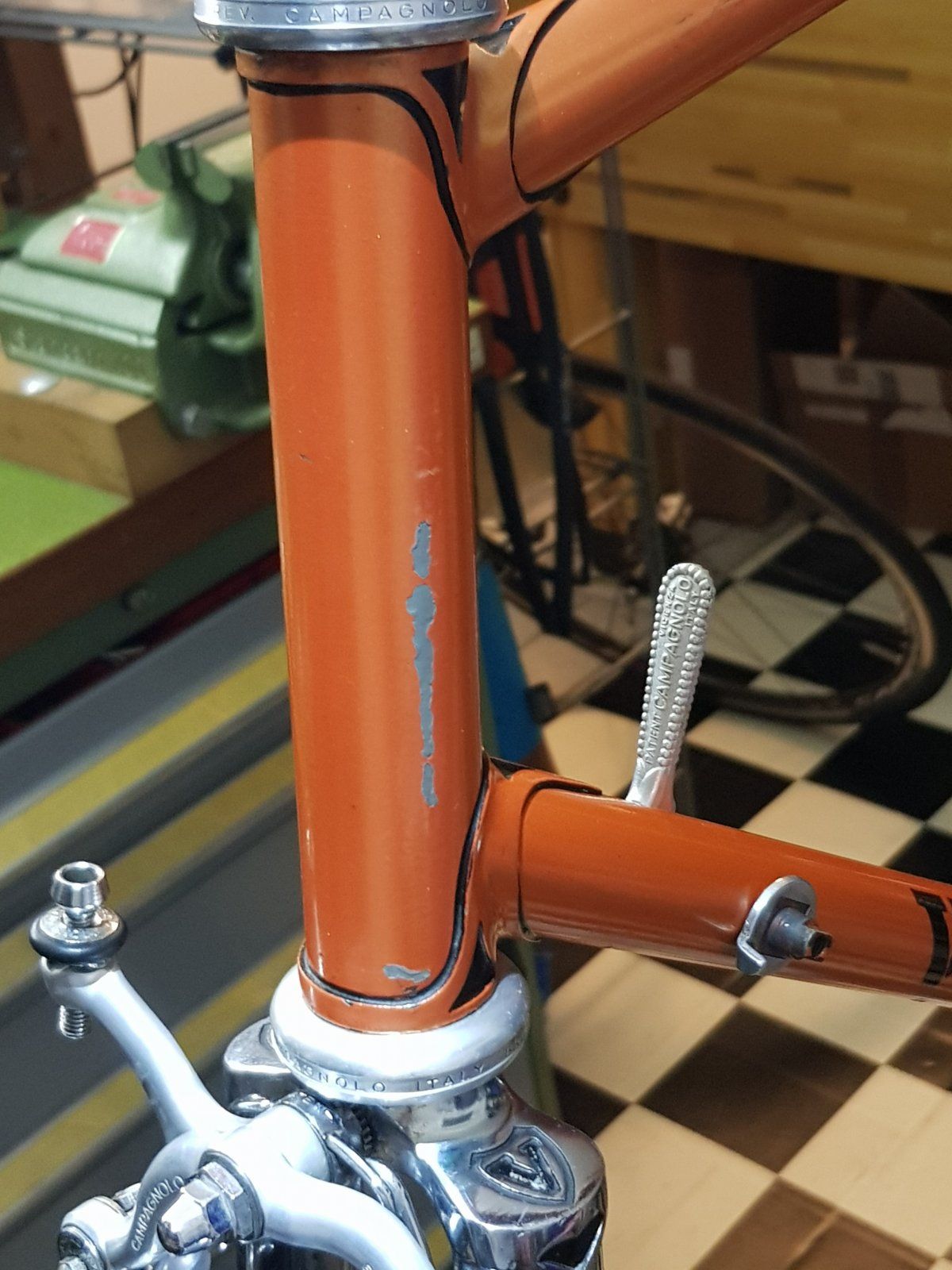

Die Al-Reparaeturknete habe ich getestet. Den Bereich am Rahmen habe ich zuvor mit etwas Tape abgeklebt, damit ich das Zeugs wieder dort wegbekomme, anschliessend etwas von der Knetrolle abgeschnitten, entlang der Schellenfläche modelliert, alles zusammengeschraubt und die Quellmasse entfernt.
Sieht imo ganz ordentlich aus. Das Scharnier ist nun starr, aber ich brauche wegen sauberem Formschluß hier keine Beweglichkeit.

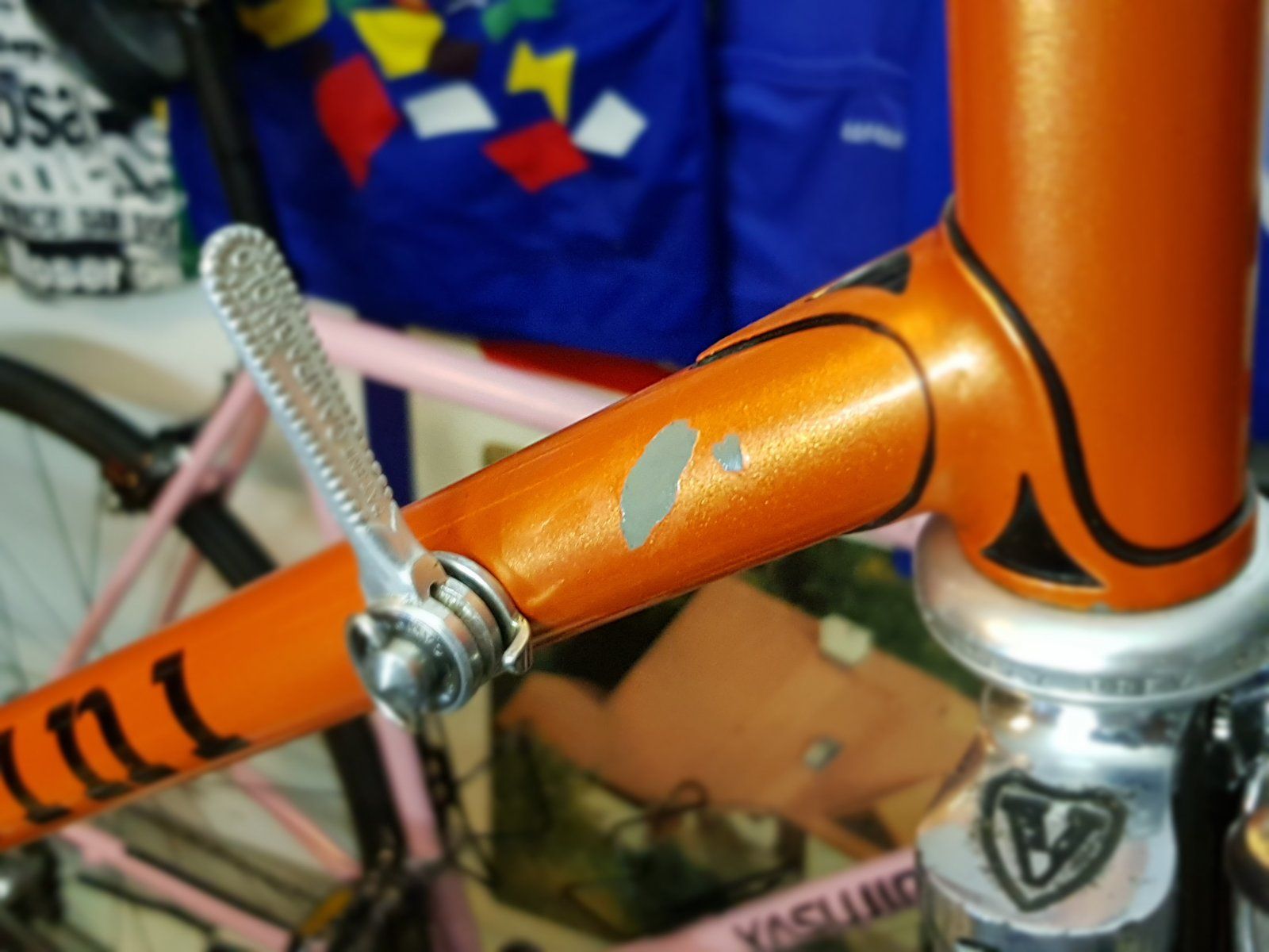

Nach einiger Überlegung habe ich mich entschlossen, die z.T. großflächigen Macken im Lack minimalinvasiv anzugehen. Der Lack ist sehr dünn und nicht besonders gut, die scharfen Abplatzer splittern leicht weiter, wenn man mit dem Daumennagel drangeht. Zudem stammen einige größere Schrammen von sorglosen Umgang, für mich hat das mit Patina und Geschichte wenig zu tun. Die scharfen Lackkanten habe ich etwas angeschliffen und Lackstellen, die wegblättern wollten, habe ich entfernt. Nach Reinigung kam zum Versiegeln die Grundierung.
Morgen leicht anschleifen und polieren. Nach etwas Recherche habe ich einen Lackstift VW Energetic Orange Metallic bestellt und werde die Stellen optisch etwas angleichen.
Womit hast du denn die Lackkanten angeschliffen? Das stelle ich mir nicht so leicht vor, schließlich sind die Kanten recht schmal...

Das wird der Lack zum Tupfen - natürlich sehr schwierig, von Bildern und großen Flächen auf echtes Licht und schlanke Rohre zu schliessen.
Edit: der Test ging in die Hosen, zu dunkel und zuviel Rot.

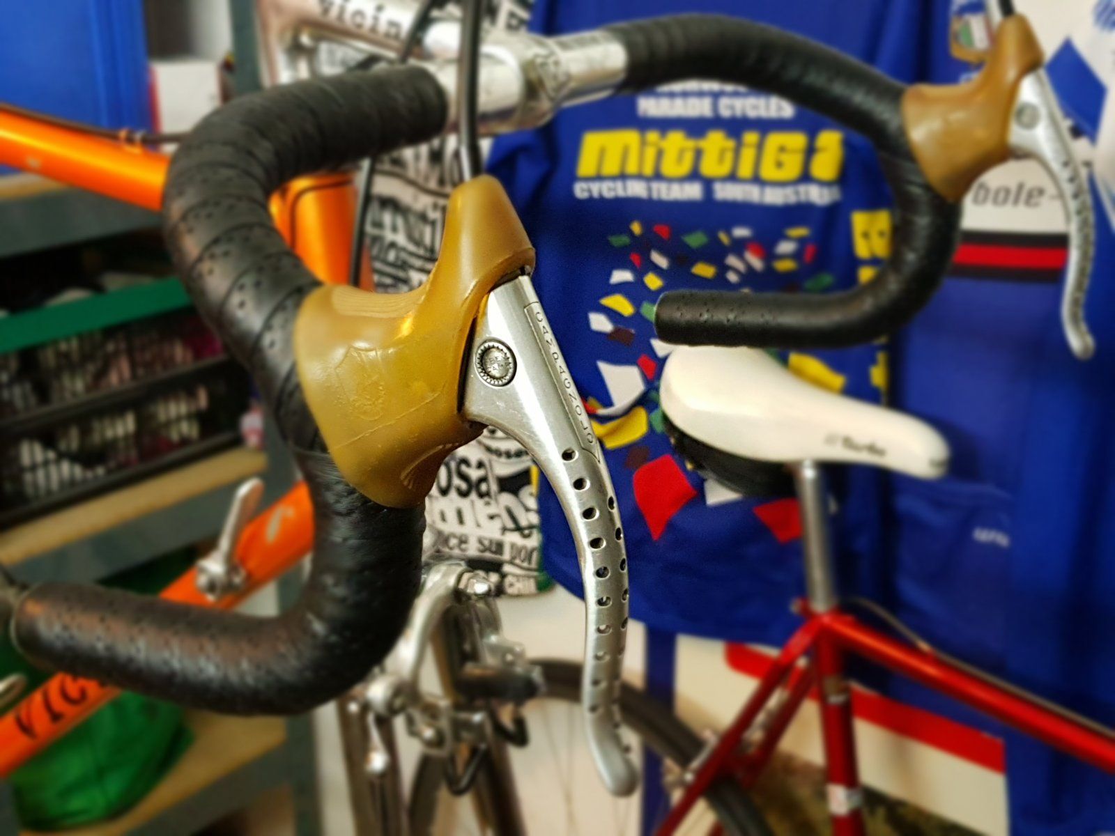

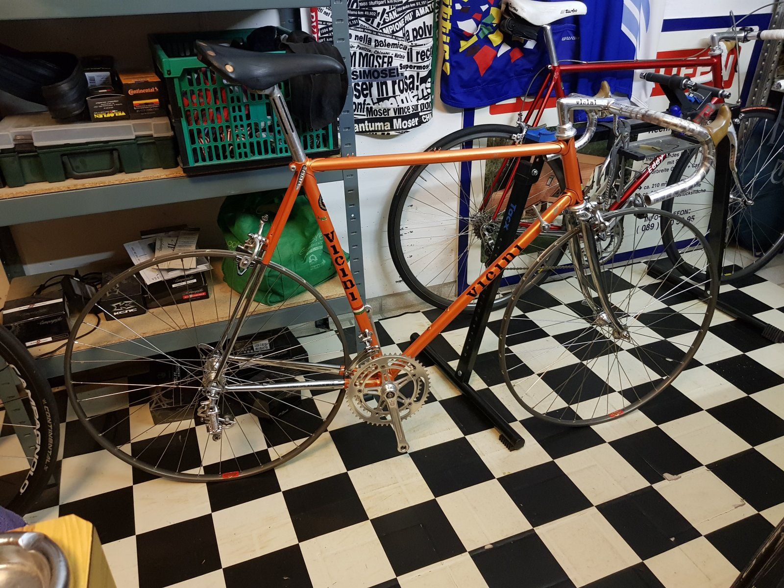

Habe das Rad mal auf die Stelzen gesetzt, um Position für Lenker und Bremshebel anzupassen.
Sieht schon etwas aus wie ein Rad ... Position Bremshebel stelle ich am Klassiker immer so her, haben mir früher die älteren Radkollegen so beigebracht, passt auch meist gut.
Der Farbton Energetic Orange Metallic passt leider gar nicht - zu dunkel und zu rot. Es braucht fast einen Candy Ton - mit Kawasaki Pearl Blazing Orange würde ich nochmal einen Versuch wagen. Bin für weitere Inspiration offen ...
Auf das Band habe ich nicht so geachtet, ich dachte das passt halbwegs im alten Sportlenkrad-Stil. Ist glaub ich ein BBB, war schonmal montiert. Ein Velox Textilband kann ich mir auch gut vorstellen.

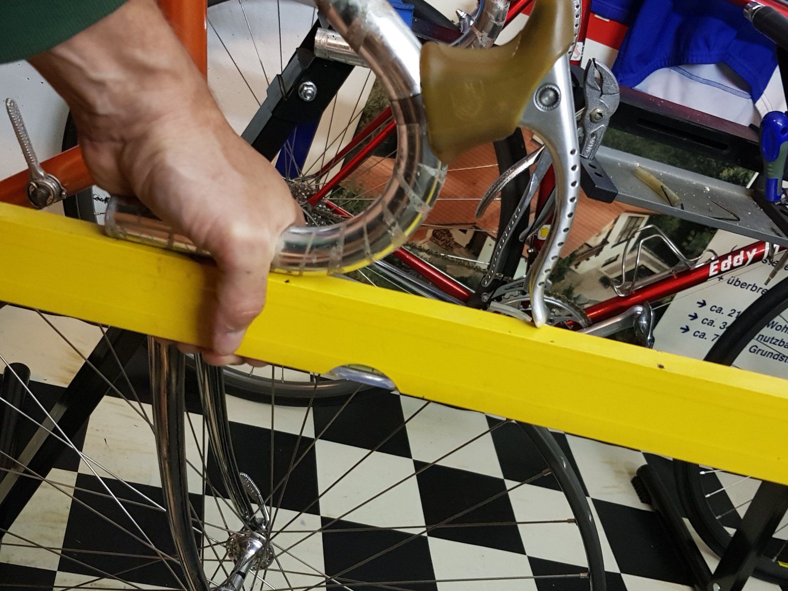

Problem beim Einstellen der VR-Bremse: ich brauche eine kurze Bauform, hinten ist auch mit der normalen noch gut Platz. Muss jetzt einen vorderen Kneifer mit kurzen Schenkeln finden ... oder eine Exzenterachse, gabs früher mal.
Irrtum , mit dem Versatzbolzen kann man aus kurz lang machen , nicht umgekehrt 🙄
