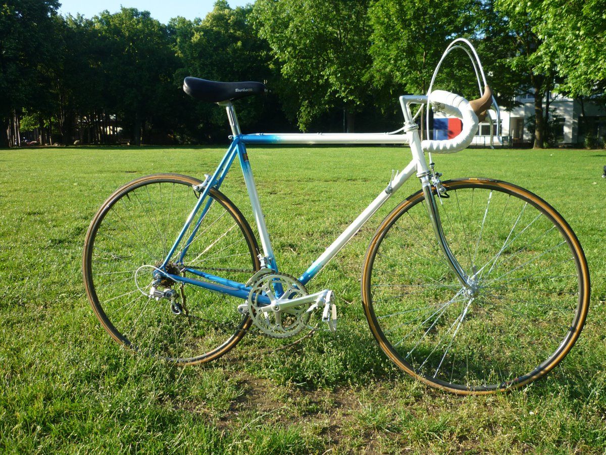

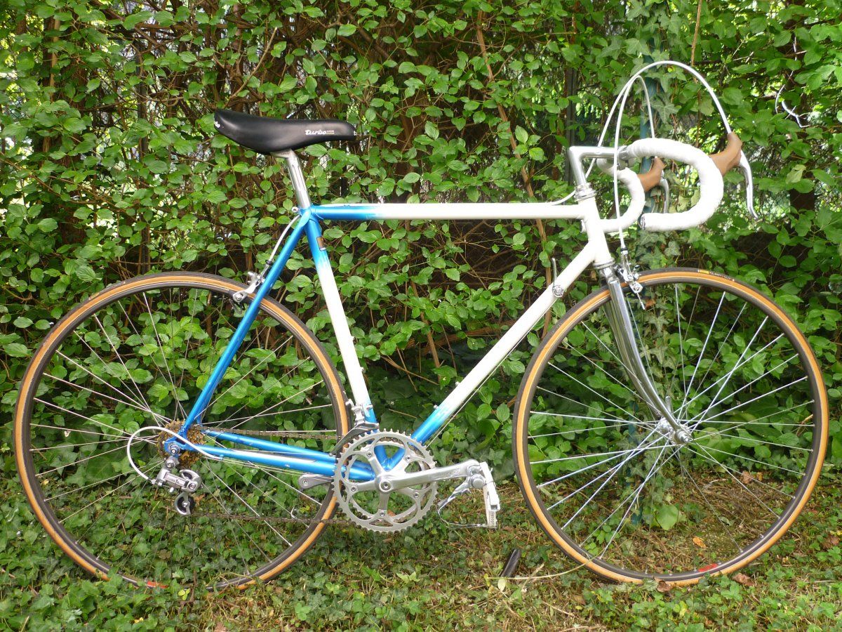

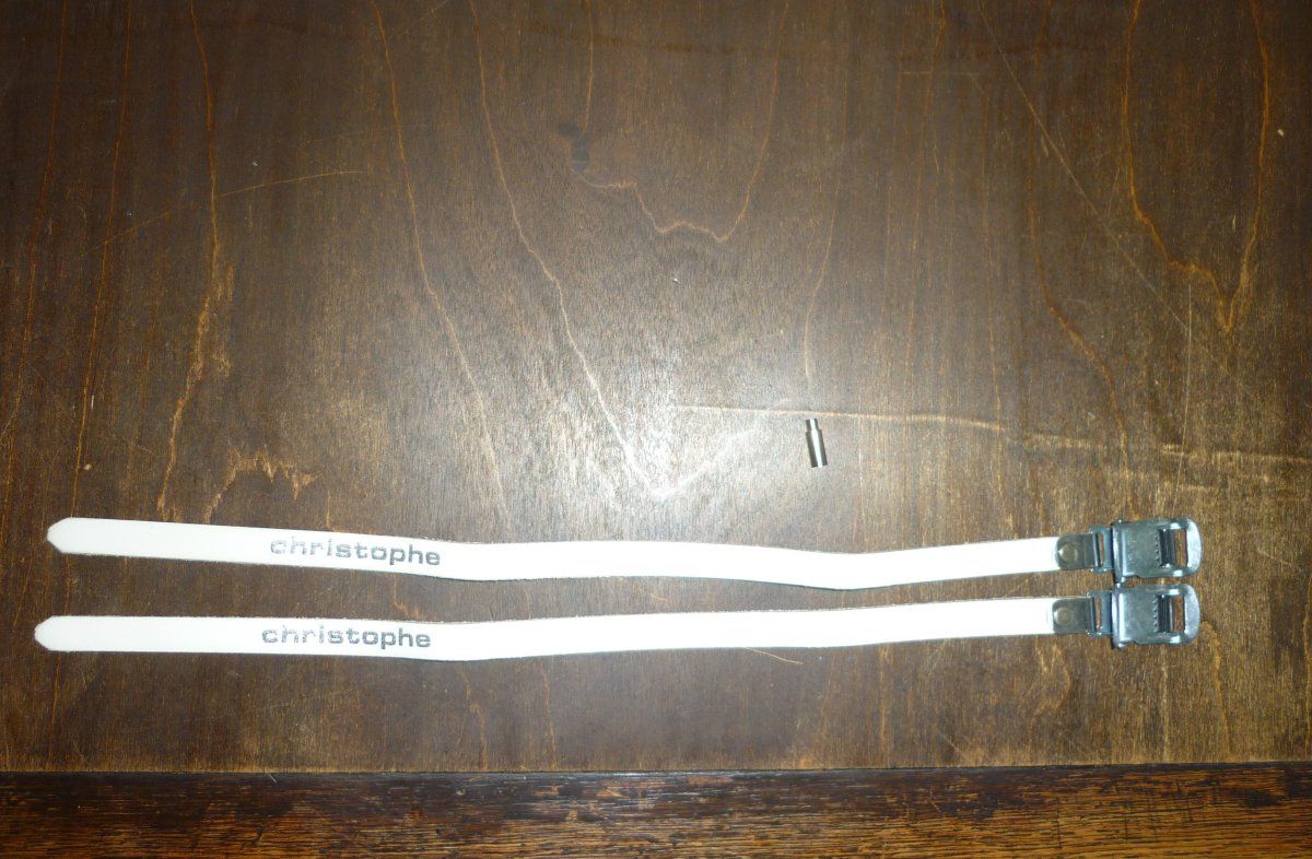

Heute war ich nochmal einkaufen, und der Laden in dem ich war, hatte eine solche abgestufte Endhülse für mich... ich habe auch gleich die weißen Pedalriemen mit eingepackt, womit ich die letzten Teile hatte um diesen Aufbau vorläufig zu beenden. Gesagt getan und so ging es zur ersten Testfahrt.
Begleitet hat mich ein Freund mit seinem MTB und wir hatten ne Menge Spaß! Ich begann etwas zaghaft und irgendwann bemerkte ich, dass ich ganz vergessen hatte einige Schrauben, die ich nur handfest angezogen hatte vor der Testfahrt richtig anzuziehen...:rolleyes: - so löste sich zwischenzeitlich mal der linke Kurbelarm und auch die Pedale waren etwas locker - aber alles kein Problem dank dem portablen Werkezugkit :daumen:. Wir hatten alles dabei: flache Straße, wütende Autofahrer, Anstiege, Biergarten, Eisdiele und am Ende hatte mein Kumpel auch noch einen Platten - ließ sich durch die Tankstelle und seinen "unkaputtbar-Schlauch" aber auch beheben :bier:.
Leider hat mich die Sonne irgendwie getäuscht und das Display der Kamera hat mir nicht gezeigt in was für einem Modus ich da fotografiere, weshalb leider alle Bilder einen kleinen Blaustich haben :( Nichtsdestotrotz, hier einige Eindrücke und gleichzeitig der vorläufige Endstand des Aufbaus.

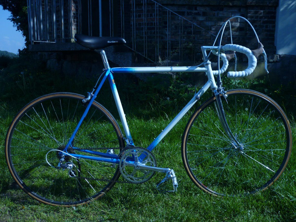

Grad mal mit der Bildbearbeitung versucht noch ein bisschen was rauszuholen:
Bessere Fotos werden kommen.
Optisch gefällt mir das Lenkerband auch nur suboptimal. Vom Fahrgefühl her ist es aber ganz gut. Ich mag es liebe weich um die Hände... gibt es denn ein weiches Lenkerband, das nicht so dick und globig wirkt? Fizik z.B.?

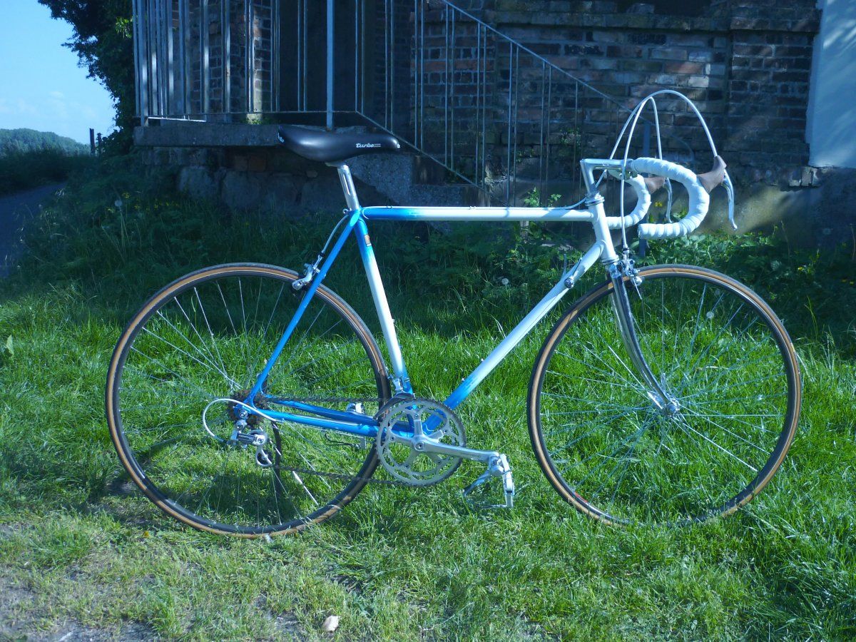

Sooo jetzt aber ein schön Wetterbild ohne dunklen Blaustich, dafür etwas Unschärfe am Steuerrohr, aber davon gibts ja auch hier Bilder zur Genüge und der Kette auf dem kleinen Kettenblatt... nuja
Respekt, toller Thread und ein wirklich schön gewordenes Rad! :daumen:

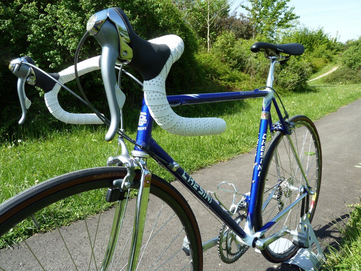

Einzig das Lenkerband, wie bemängelt, gefällt mir auch nicht so gut, im Anhang mein Rad mit Fizik.

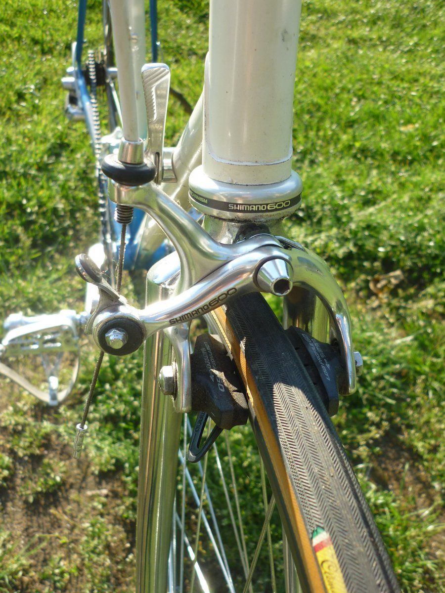

1. Der Steuersatz hatte sich gelockert und musste nachgezogen werden, ist das normal oder muss ich mir Sorgen machen? Ich bin nicht nur schön geteerte 1A Straße gefahren, war auch mal das ein oder andere Kopfsteinpflaster dabei. Das Ausmaß an Spiel, dass die Gabel aber gestern hatte hat mich doch etwas beunruhigt.

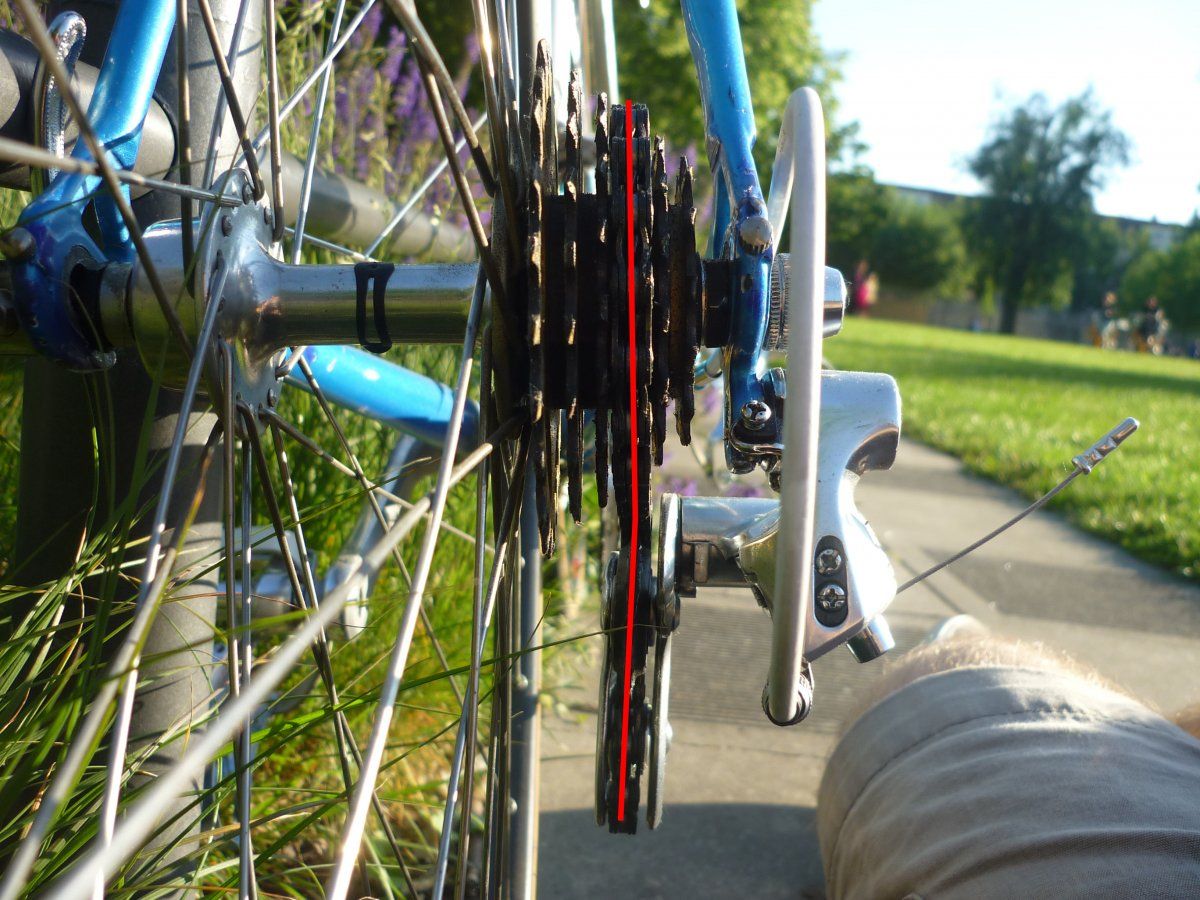

2. Das Schaltwerk scheint mir nicht in Ordnung zu sein, es schaltet zwar fast alle Gänge sauber und auch das SIS funktioniert, aber das kommt mir irgendwie schief vor, außerdem hat der untere Käfig auch ein wenig Spiel, gut oder schlecht? Schaltwerk ersetzen?

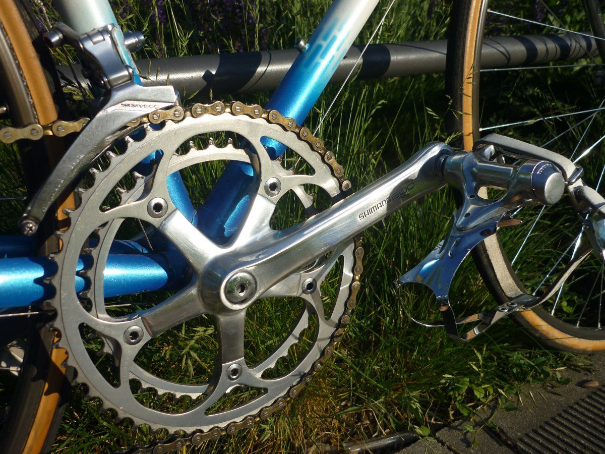

4. Beim Rauskommen aus der Stadt ist das ein Einhaken in die Pedale ein wenig mühsam und bereitet mir an mancher Ampel Kopfzerbrechen. Ist es mit den PD-6207 irgendwie möglich auf irgendein Klicksystem umzusteigen?

@carraro: Danke ;) - Dann werde ich in Zukunft einfach ab und an ordentlich rütteln und schauen ob irgendwas wackelt (1.). Radhosenkauf ist schon geplant (4.)! Die Lösung dieses Problems hatte ich ja schon genannt ;) Wegen des 2. Problems, hier nochmal nachgezeichnet, was ich meine:
Zugegeben, es ist eher minimal... aber sieht man das echt nicht, oder muss das so? Den Käfig kann ich ohne großen Kraftaufwand mit leichtem Druck von links auf in eine Linie mit der Kassette bringen, dort bleibt er aber nicht und das fühlt sich schon etwas wackelig an, Schrauben sind alle stark angezogen.
Dass die Pedale (3.) nicht umrüstbar sind dachte ich mir schon :( Welche wären denn eine passendste Alternative?
Prüf doch erst mal, ob das Schaltauge grade ist:
Dazu ein zweites (gerades) Hinterrad mit dem Achsgewinde ins Schaltauge schrauben und leicht anziehen. Dann rundum den Abstand zum eigentlichen Hinterrad checken, der sollte überall einigermaßen gleich sein. Falls es krumm ist, kannst Du's auch gleich mit dem zweiten Rad als Hebel richten.
Die Tricks der alten Hasen...gefällt mir. (Achja...das Rad aus´m Fred auch :) )
Den Trick hab ich noch nicht so ganz verstanden... bei dem eingebauten (1.) Hinterrad muss doch der Schnellspanner ab, oder seh ich das falsch? Und wie halte ich das dann fest? Und das 2. Hinterrad hat ebenfalls keinen Schnellspanner, oder?
