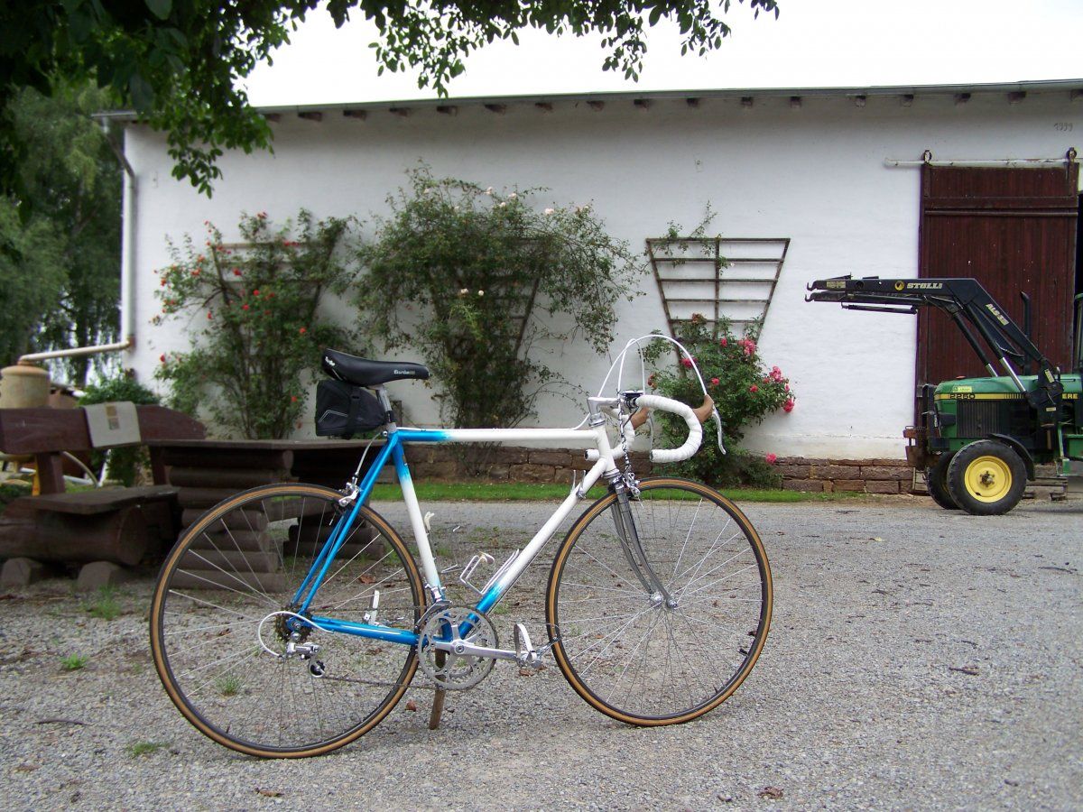

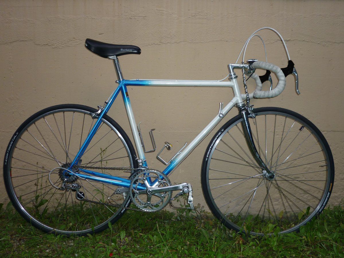

Von der Optik her finde ich es nicht schlecht, irgendwie wirken die Reifen vuliminöser - irgendwie verliert es aber auch Charme. Ich bin hin und her gerissen und schwer am überlegen, mich von den Wäscheleinen zu verabschieden und Aero-BL mit schwarzen Bremsgummis zu montieren - ich hätte da ein paar RX100 rumfliegen, die sollten es tun bis ich die passenden BL-6209 gefunden habe (was dauern wird). Damit wäre das Rad also wieder an einer Stelle nicht gruppenkonform.
Nur wenige Veränderungen und es wirkt ganz anders...
Ich finde die wäscheleinenlose Variante besser. Und die Conti GrandPrix in 28mm (?) sind eine gute Wahl. Fahre die selber ... das bissl was ich da evtl. an Speed verliere, mache ich mit einem grandiosen Komfort wieder wett (wenngleich die Variante auf dem dritten Bild eleganter aussieht).
Die sind 23mm... bin auch begeistert, ist aber auch erst der 3. Reifen den ich fahre... also da wird wohl auch noch Luft nach oben und ne Menge zu entdecken sein ;)

Nur eine Frage:
"Bekommst Du mit der Kettenlänge, vorne mit dem großen Kettenblatt auch hinten auf das große Ritzel geschaltet ?"
Nicht das groß-groß eine unbedingt sinnvoll zu fahrende Übersetzungsvariante sein soll, aber die Möglichkeit sollte m.M. schon bestehen. Vielleicht täuscht es ja , aber das Schaltwerk sieht so wie es auf dem Bild wahrscheinlich schon auf dem drittgrößten Ritzel liegt, für mich irgendwie schon sehr, sehr weit gespannt aus.

Wenn ich mich mal selbst zitieren darf ;)
Die erste Testfahrt hat gezeigt: 39-26 ist nochmal was anderes als 39-24 - die Kette ist zu kurz. Da hatte der Laden um die Ecke aber schon zu, werde mir morgen dort ein paar Nietstifte besorgen, dann kann ich eine andere Kette aufziehen.
