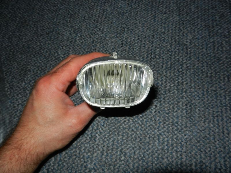

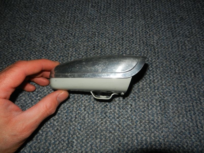

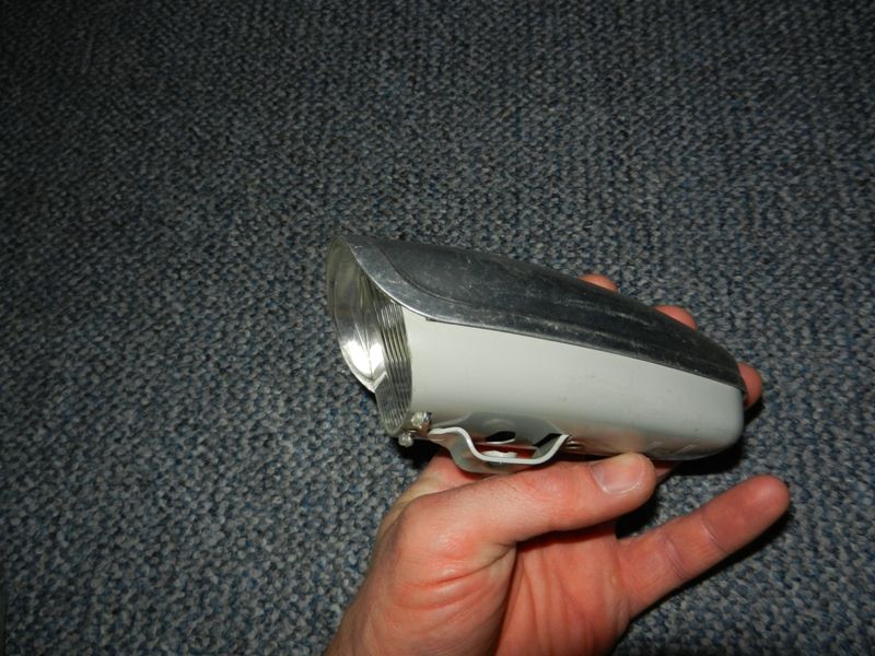

Dann hatte ich vor diese Lampe zu verbauen. Länge 13 cm, ein ganz schöner Klopper. Aber dann hab ich festgestellt, dass das eine Schutzblechlampe ist. Also nix fürn Baguetteträger.

Vielleicht nehm ich ja doch einen E6. Der ist zwar nicht klassisch, aber macht sich bestimmt trotzdem gut an dem Rad.
Bei aller Liebe zu klassischen Teilen, aber moderne Lampen sind doch weitaus heller.
Und LED-Leuchten sind heller, kleiner, leichter....
Da ist eine LED drinne, für Glühlampenfassung. Da war keine Lampe drin, als ich sie bekommen hab, also hab ich kurzerhand dieses Dinx da reingebaut. Das geht deswegen, weil der Reflektor abnehmbar ist, denn von hinten kann man sie nicht einsetzen.
Aber trotz der Traube aus mehreren LEDs ist die Lichtausbeute wahrscheinlich bei weitem nicht so gut wie bei einer "kommerziellen".
Sowas habe ich hier auch noch liegen, ich bin mal gespannt, ob's das bringt. Was einfach heißt, besser als die Normalbirne...
