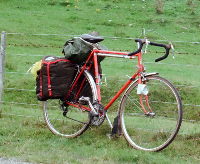

Hab heute den Lenker gewickelt. Das weinrote Band hab ich für bessere Tage aufgehoben und stattdessen das braune genommen. Zu weinrotem Band hätten auch weinrote Zughüllen gehört und über deren Beschaffbarkeit bin ich nicht so auf der Höhe.
Dazu kam mir ganz spontan in den Sinn, goldene Hüllen zu nehmen, grau oder silber passt nicht, schwarz und weiß schon gar nicht. Da ich bislang goldene Accessoires immer erfolgreich vermeiden konnte, findet sich natürlich keine passende Hülle in meinem Haushalt. Da muss ich mich mal auf die Suche machen.
Gibt es goldene Hüllen ohne Gewebestruktur? Oder macht es was aus, wenn da Geflecht zu sehen ist? Gibt es vllt. ein gold, das in Richtung Champagner geht und nicht so gelb ist?

Zu den Hüllen: Ich halte jetzt schon längere Zeit ausschau nach welchen in einem speziellen Gelbton, recht schwierig das passende zu finden. Ich halte da ebay noch für am vielversprechendsten.
Ich hab auch lange ausschau gehalten nach ner Sattelstütze in 25,8, auch schwer! Wurde bei CNC fündig... Deine ist aber sehr
passend wie ich finde.
Zum Sattel: Du hast da ja nen B 17, den fahre Ich auch an meinem "Tourenflitzer", wie du es nennst. Der Sattel ist mMn nur für eine ziemlich aufrechte Sitzhaltung geeignet. Und danach siehts bei dir ja gar nicht aus, wenn man Lenker und Vorbau betrachtet. Also bei einer sportlichen Haltung wirst du mit dem B 17 glaub Ich gar nicht glücklich, dafür hat Brooks eher anderes im Programm...
Zum Vergleich: https://fbcdn-sphotos-f-a.akamaihd.net/hphotos-ak-ash3/944750_605437736163272_1834235206_n.jpg
Man sieht ja schon von dem Bild, dass die Haltung bei mir alles andere als gestreckt ist auf dem Rad. Und trotz reeelativ aufrechter Haltung gibt einem der B 17 das Gefühl, dass er eigentlich bequem wäre wenn man noch aufrechter sitzen würde.
Schutzbleche, passende Hüllen für die Bremszüge und ne schöne Satteltasche such Ich für meins noch! Licht lass Ich bleiben...
Den Sattel bin ich noch nicht gefahren. In braun hab ich aber keinen anderen, aber wenns nicht passt, kommt halt ein schwarzer Lycett drauf, da würde dann aber auch das weinrote LB besser passen....
Schutzbleche werd ich sicher Berthoud nehmen. An einem anderen Rad hab ich champagnerne Bluemels, die hier auch gut aussehen würden, aber die sind schon etwas beulig, hier sollten schon neue bzw. neuwertige Teile ran.
