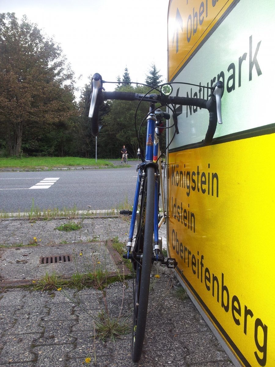

Heute Morgen dann eine kleine Probefahrt und ich bin zufrieden:
ok war ne bloede Idee den Blitz an zu lassen.
Mache bei Gelegenheit nochmal ein Bild ohne Blitz.....oder ohne reflektierenden Hintergrund.
:D
Das der Gepaecktraeger etwas haengt laesst sich nicht vermeiden aber es gibt Schlimmeres

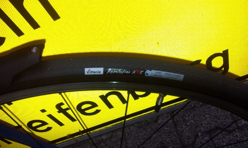

:D

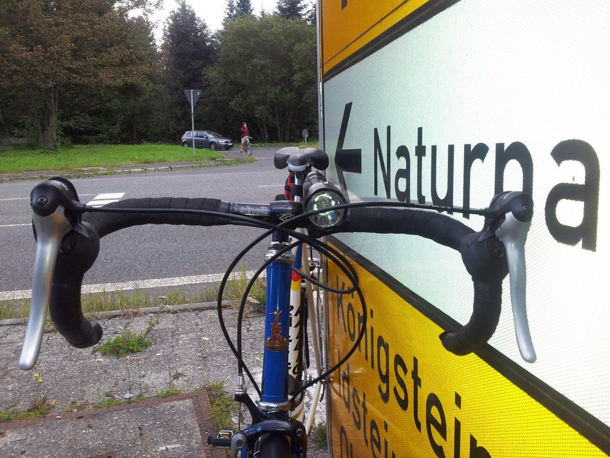

Gelegenheit war eben:
Aber es ist echt frustrieren um wie VIEL besser die NoName Dual Pivot, im Vergleich zu dem was ich sonst noch so habe, bremsen.
Nicht das die andren Bikes nicht zu stoppen wären aber es ist deutlich anstrengender...........

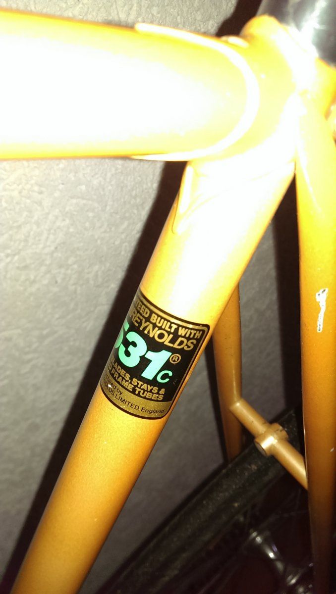

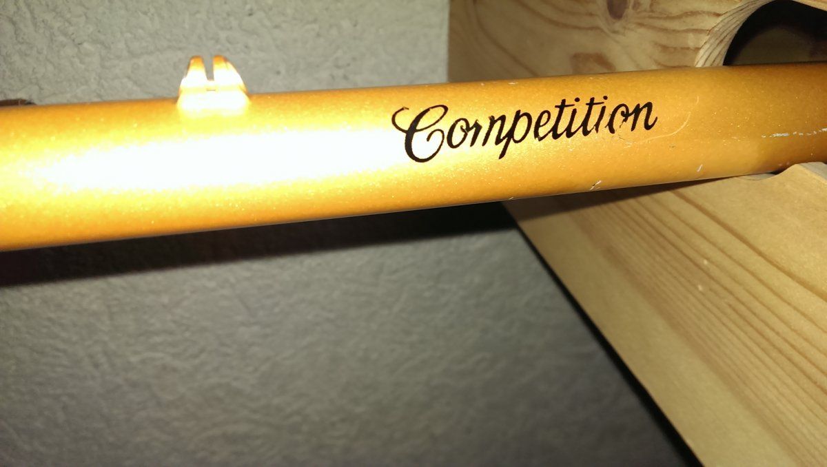

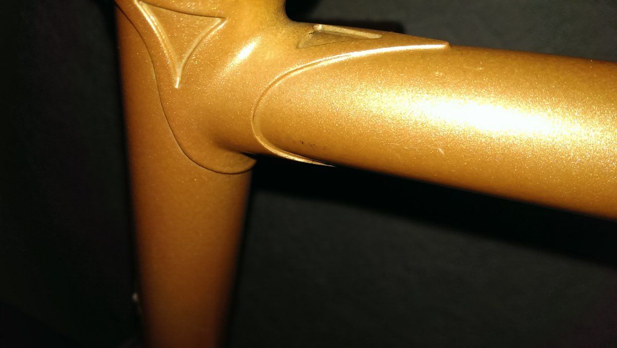

Hallo @Pananoia, ich hab gerade über deine Verlinkung im Biete diesen Faden hier gefunden. Traumhafte Räder!
Du scheinst ja hier sowas wie der Raleigh Experte zu sein ;) Ich hab deine Sattelstützen-Durchmesser-Odyssee bei deinem Team Replica gelesen und hätte dazu mal ne Frage.
Geschichte zu meiner Frage:

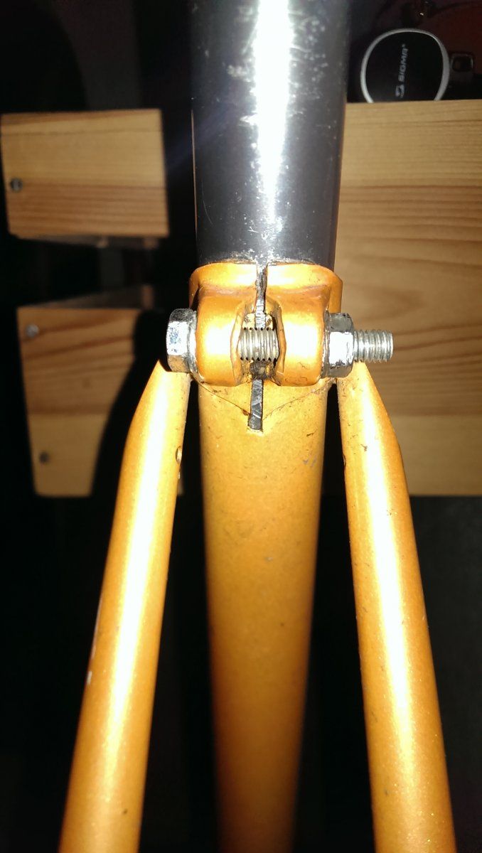

Ich bin über dieses Forum an einen wie ich finde sehr scharfen Competition Rahmen von 83 in dieser gelb/senf/bronze Lackierung gekommen (wie das Gran Sport aus dem gleichen Jahr hier: http://www.bulgier.net/pics/bike/Catalogs/Raleigh83/ral83_03.jpg) War eigentlich nur als Ersatz für einen gebrochenen Rahmen gedacht aber hab mich dann nachträglich etwas verliebt. Der ist ja immerhin aus 531C (wie alle aus dem Jahr, auch dein TI?! http://www.bulgier.net/pics/bike/Catalogs/Raleigh83/ral83_05.jpg), deswegen war ich iwie davon ausgegangen, dass er eine 27,2er Sattelstütze braucht. Will das gerade als erstes Rad von Grund auf neu aufbauen deswegen hier eine gesucht, gefunden, ausprobiert, passt nicht. Stattdessen passt die 27,0er, die ich hier noch hatte. Kann das sein? Habe dann herausgefunden, dass es im Zusammenspiel unterschiedlicher Marken und Länder und Maßeinheiten den 531 in zig Ausführungen gab (26,x - 27,4 glaub ich). Ist es wahrscheinlich, dass das Sattelmaß innerhalb des gleichen Jahres und des gleichen Rohrsatzes unterschiedlich ist? Dazu kommt, dass der Muffenschlitz aussieht wie von dem 3-jährigen, der das erste mal ne Flex in der Hand hat, gemacht....
Danke schonmal für die Hilfe! :)
(Sorry für die miesen Blitz-Bilder, hab den Akku meiner DSLR verlegt -.-, den aktuellen Gesamtaufbau abzubilden spar ich mir mal, sonst bekommt hier noch jmd Augenkrebs ;))
2014-11-18 14.06.30.jpg 2014-11-18 14.24.21.jpg 2014-11-18 14.24.32.jpg 2014-11-18 14.25.17.jpg
@exbatavus :
Danke für die Blumen.
Aber "der Raleigh Experte" ist zuviel der Ehre.
Da hat @JUR auch noch ein gewaltiges Wörtchen mit zu reden und ein paar Andre die hier nicht ganz so großspurig auftreten sicher auch.
Zu Deiner Frage:
Die Beantwortung ist nicht ganz leicht.
Mir sind noch keine höherwertigen Raleighs aus den 80'ern mit einem andren SaStü Maß als 27,2 untergekommen.
Was aber nichts heißen muss.
JUR wird sich sicherlich auch dazu äußern.

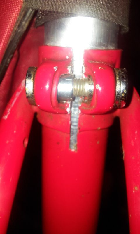

Wackelt die Stütze wenn die Schraube "iiiiieeee" nicht fest ist ober und unterhalb der Klemmung?
Dann könntest Du vielleicht den Schlitz auch etwas weiten?
(Er erscheint mir oben etwas enger als unten zu sein)
Zum Vergleich gabe ich Dir noch den Muffenschlitz von meinem 83'er TI (nur 531) angehängt.
Die Muffenschlitze der SBDU's sind ganz anders.
Mille - Greetings
@L€X
Danke für die Antwort! :)
Ich weiß, die Schraube wird auch getauscht :oops: , wie gesagt ich sammel gerade Teile für den Aufbau und hab bis auf den LRS auch eig schon alles :rolleyes: Ich stell dann anschließend mal das Ergebnis vor.
Wie gesagt, is def n Worksop Rahmen (Rahmennummer). Mich wundert, dass bei dir der Schlitz auch recht einfach und grob reingefräst ist... Aber gut. Und der Schlitz geht bei dir jetzt mit korrekter Sattelstütze ja auch oben eher etwas mehr auseinander als zusammen wie bei meinem. Macht ja auch klemmtechnisch Sinn. Von daher spricht eigentlich wirklich alles für 27,2. Hm.
Falls noch jmd was weiß, immer her damit

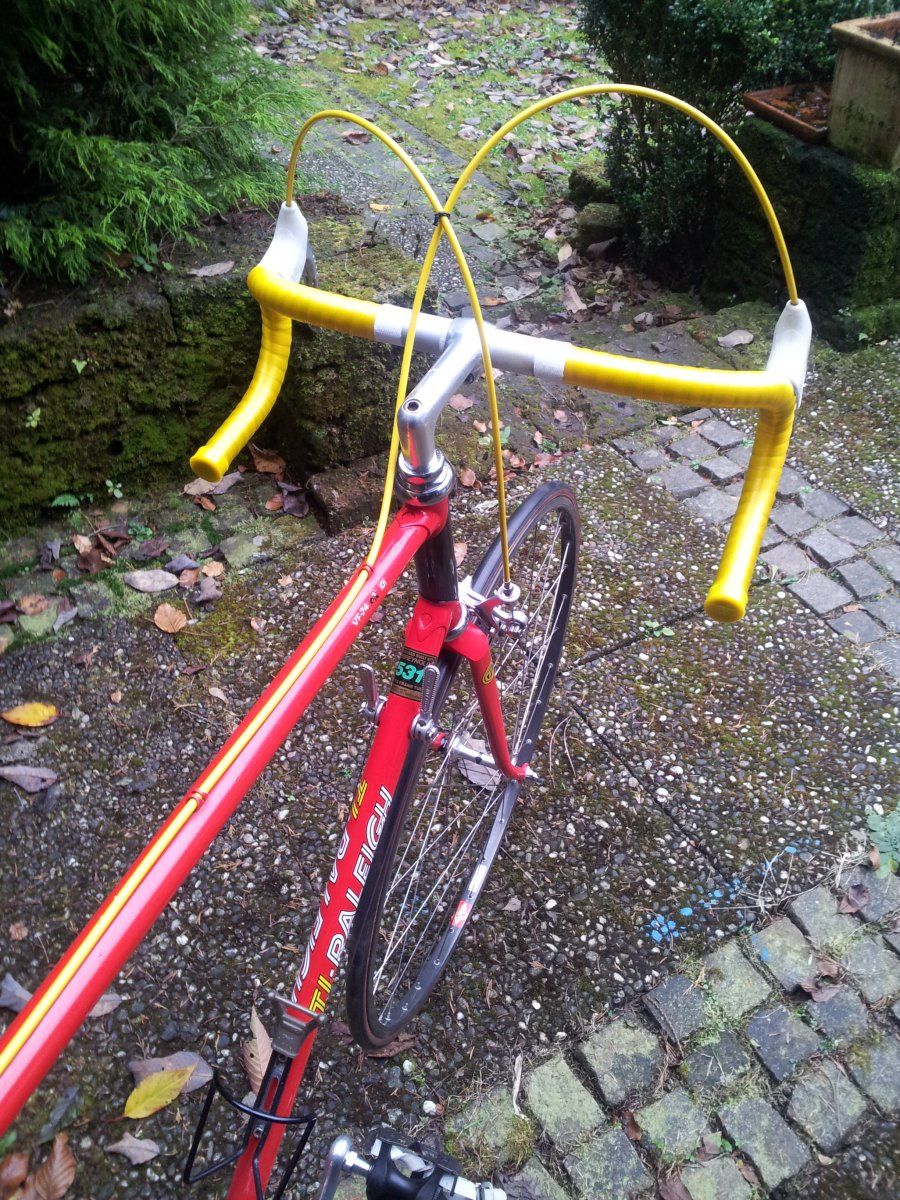

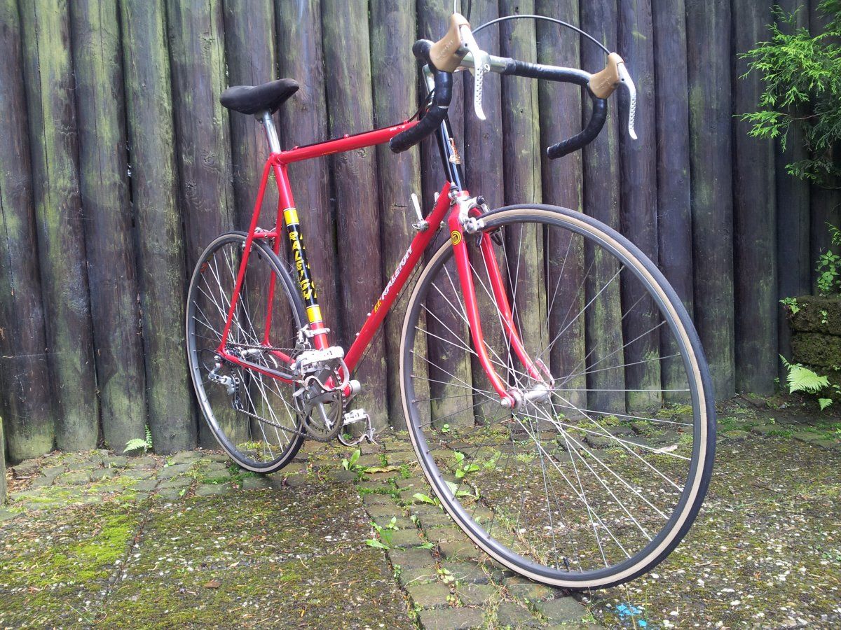

Und so schraubte ich mal wieder wie ein Besessener:
Ich finde es einfach wunderschön.
Die Campa SR V2 Zangen sind zwar nicht 100% zeitgemäß ...
Aber um so vieles schöner als Ihre Vorgänger das ich drauf pfeife :D
Nach knapp 30 Jahren das erste Mal wieder "Wäscheleinen" verbaut:
Ein bisschen werde ich wohl noch dran rumschieben.
Die SR Schaltung war gesetzt aber bei der Kurbel war ich mir nicht sicher.
Aber immerhin hatte ich die Mistral noch und so kam sie rann:
Nicht die schlechteste Entscheidung. :)
