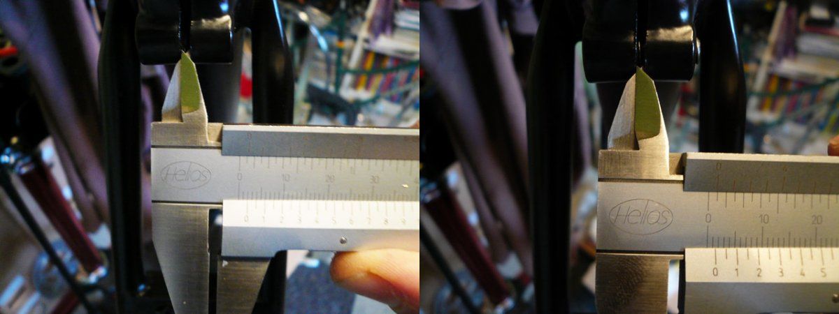

Der Klemmschlitz zieht sich beim Anziehen der Klemmschraube von 2mm auf 1,3mm zusammen.
Der Hanger das kleine Moppelchen ist aber leider 2,3mm stark.
Es blieb mir also nichts anderes übrig als das Teil zu modifizieren:
Also Teil aufgespannt & ausgerichtet und dann mal wieder Späne produziert (die Ausfräsung wurde natürlich von beiden Seiten ausgeführt):
Endergebnis und Anprobe...Passt !!!

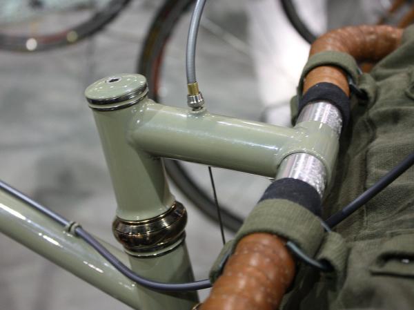

Um noch mal eine weitere Möglichkeit des Gegenhalters ins Rennen zu werfen....
Die Abhänger Nr. wie du sie hinten an der Sattelklemmung verwendest, habe ich auch schon mal für die Lenkerklemmung des Vorbaus gesehen. Ich habe jetzt kein Bild, aber der Aufbau war vergleichbar, nur daß der Abhänger von der Schraube der Lenkerklemmung gehalten wird.
Die Verstellmöglichkeit ist an der Bremse, anderenfalls stimmt schon, ist so eine Röhre mit Stellschraube sinnvoll.
Die schmalen Gegenhalter, die zwischen den Steuersatz geklemmt werden, sind aber so fragil, dass ein kontrolliertes Bremsen fast unmöglich ist. An einem hochkarätigen Rad von einem Technikfreak haben die aber nichts verloren...
