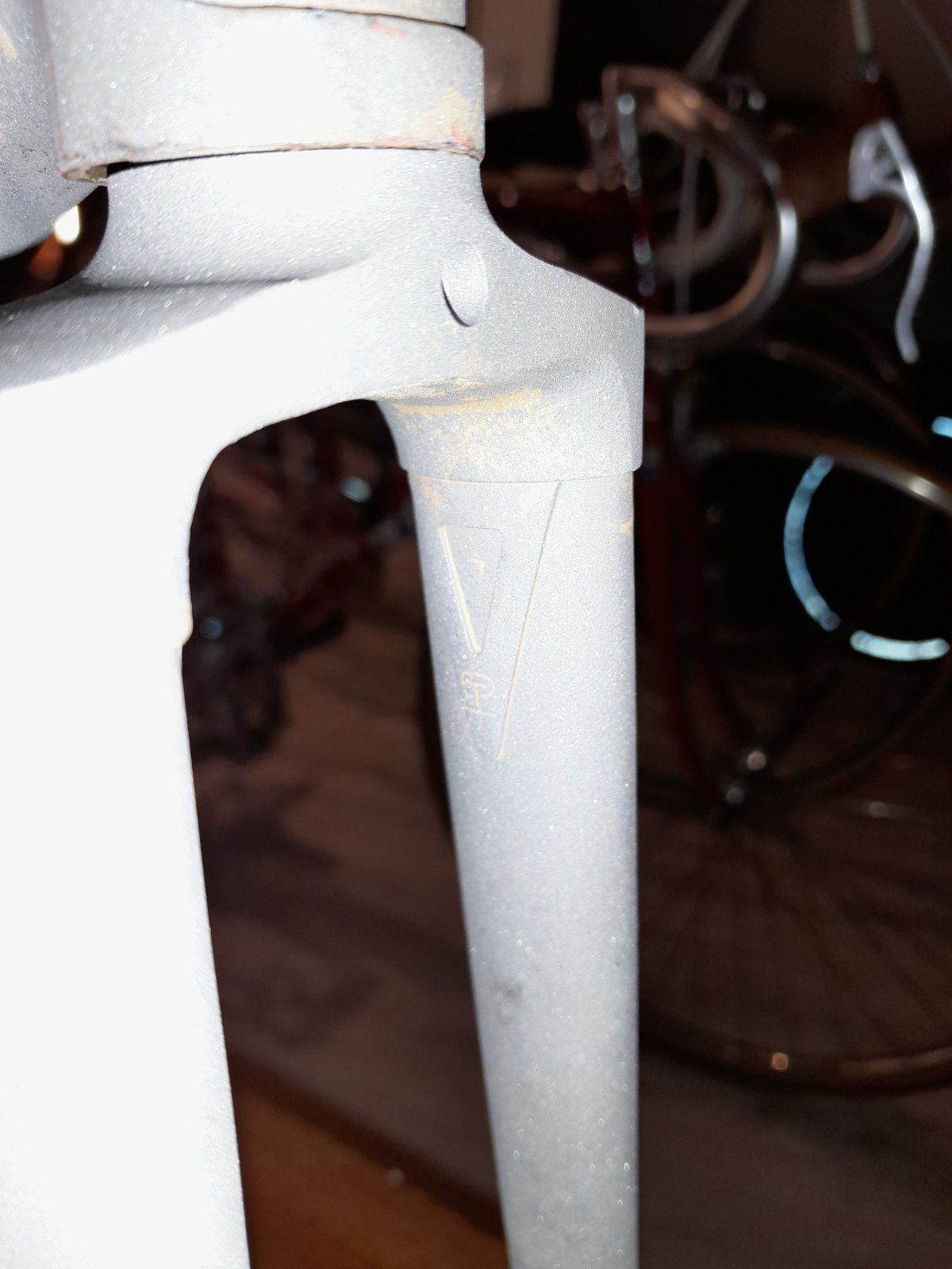

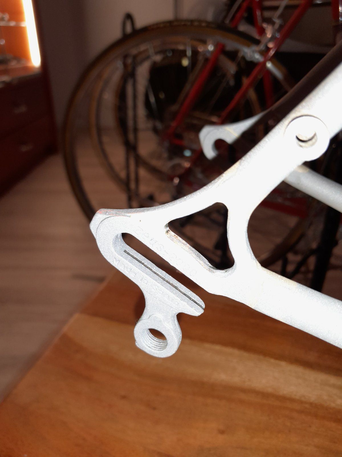

hatte die gleichen Muffen am Steuerrohr, oft, sehr oft Zeus Ausfaller. GGF von Grenzi dann gelötet?
Zu "Grenzi" finde ich nichts aber Strebenanlegung und Muffen stimmen mit einigen Tecnotelai Rahmensets die man sich im Internet anschauen kann überein. So sieht der Rahmen den @Levw897 aktuell anbietet meinem in einigen Details ziemlich ähnlich.
Wobei meinem sowohl Chrom wie auch Pantos fehlen.
Hat Tecnotelai im Auftrag für andere gelötet oder nur die Gussteile vertrieben?

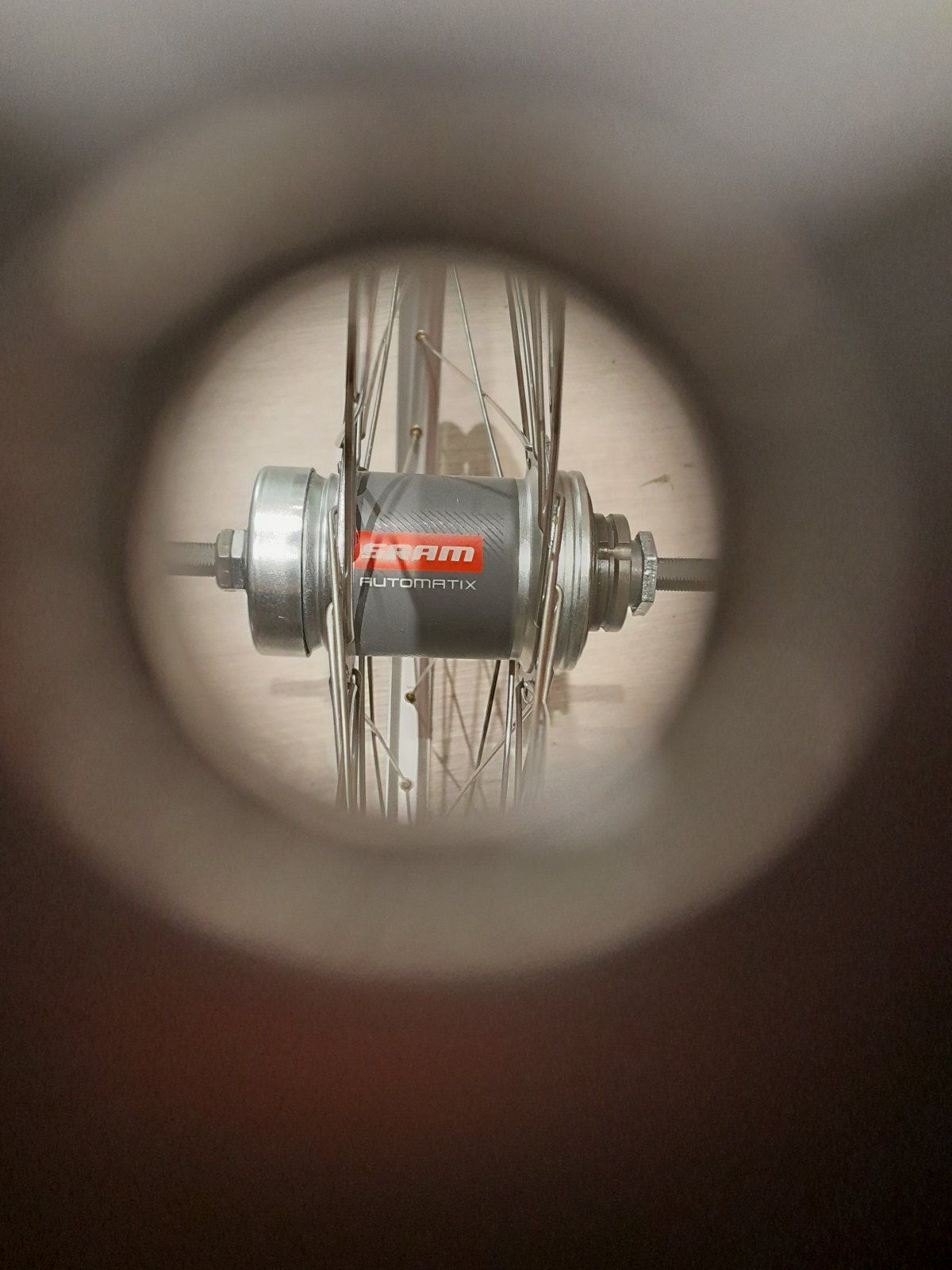

Nach einem Tipp von @Alexinho habe ich mir entsprechende Felgen bestellt und heute den NaDy und die Automatix von @Mackie89 eingespeicht.
