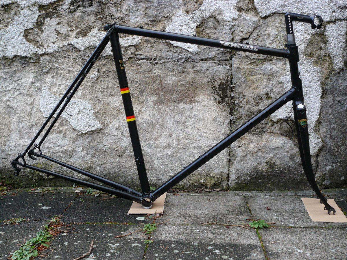

Nach langer Abstinenz ist es nun an der Zeit auch mal wieder etwas von meiner Seite beizutragen.
Ich präsentiere also die Doku zu meinem Aufbau eines leichten Renntourers, welcher aus der Hand
eines meiner absoluten Lieblingsrahmenbauer stammt, H.G. Sattler aka TECHNOBULL.
Auf Basis des Rahmens soll ein richtig schönes Rad entstehen, und ich werde mir deshalb für den
Aufbau die Zeit nehmen die es eben braucht. Deshalb erwartet bitte nicht dass in 3 Wochen das
fertige Rad steht. Es wird daher genug Zeit sein über die Teileauswahl, Stimmigkeit, Farbkonzept
usw. zu diskutieren und Ideen zu sammeln.
Ich habe zwar schon ungefähr im Kopf welche Teile ich an das Rad schrauben werde, bin aber
auch bereit über den Tellerrand zu schauen...
So..nun also erstmal einen Appetizer damit ihr wisst was auf euch zukommt:

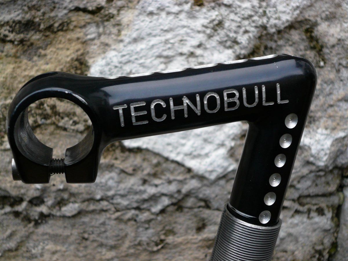

Das ist mal ein schönes Projekt. Zur Farbwahl sag ich mal: Rahmen schwarz. Die Gabel ist ja sehr lang. War der Rahmen mal aufgebaut? Warum sind nur diese Senkungen an der Seite? Da kannste ja den Vorbau nur "rasterweise" versenken. Und bei korrekter Stellung sind die schönen Details zum größten Teil versenkt.
Ich sehe da Gegenhalter am Unterrohr. Also müssen Lenkerschalter ran. Was hast du gedacht? Klassisch oder modern? Welches Licht? GT?
Hi Bo,
ja der Rahmen war ziemlich komplett mit einer Dura Ace EX aufgebaut. Zusätzlich ein VR mit SON NaDü, welches der damalige Besitzer aber behalten hat:
Wegen der Ziersenkungen mache ich mir erstmal keine Gedanken. Vielleicht passt es ja auch später mit dem favorisierten Vorbauauszug.
Geschaltet wird ajF mit Lenkerendschalthebeln, ich fahre derzeit microgerasterte Suntour Barcons am meinem Alltagshobel und finds TipTop.
Was aber beim Thema Barcons noch offen ist, ist das cable routing sowie ob friction/non-friction.
Der Aufbau wird ein gewagter Mix aus klassischen und aktuellen Teilen sein. Wobei das Gesamtkonzept schon irgendwo stimmig sein muss -
in meinen Augen ;-)

Sehr spannend. Was wiegen Rahmen & Gabel denn so?
Gabel 640 Gramm (inkl. Frontlampensockel und Kabelrest zur Stromversorgung zur Lampe)
Rahmen 1980 Gramm (inkl. innenverlegtes Stromkabel, Einstellschrauben an den hint. Ausfallenden, ohne Sattelstützklemmschraube)
Material für Rahmen/Gabel ist das uns allerseits bekannte Reynolds 531.

Der Rahmen hat wie ihr sicher schon gesehen habt innenverlegte Stromversorgungskabel für die Lichtanlage. Am Kabelaustritt an der linken Sitzstrebe ist ein Stehbolzen mit Gewinde angelötet. Daran würde ich die noch nicht existente Rückleuchte befestigen. Darunter der kleine Seitenläufer. Das Kabel geht dann durch die Sitzstrebe nach unten, tritt vor dem hinteren Ausfallende nach außen und in einer kleinen Schleife wieder zurück in die Kettenstrebe. Von dort durch das Innenlagergehäuse (unter dem damals der Rollendynamo saß) und im Unterrohr hoch wo es dann an der unteren Steuerrohrmuffe austritt um in die Gabelkrone zu schlüpfen. Durch die linke Gabelscheide geht es dann bis zum aufgelöteten Lampensockel.
Im Falle eines SON müsste ich ja vom Dynamostecker irgendwie in die Gabelscheide kommen. Ja es gibt ein kleines Entlüftungsloch aber das müsste ich aufbohren. NöNö

Wie gesagt der Rahmen ist aus Reynolds 531. Der Sattler hat nur auf Kundewunsch den Brenner geschwungen.
