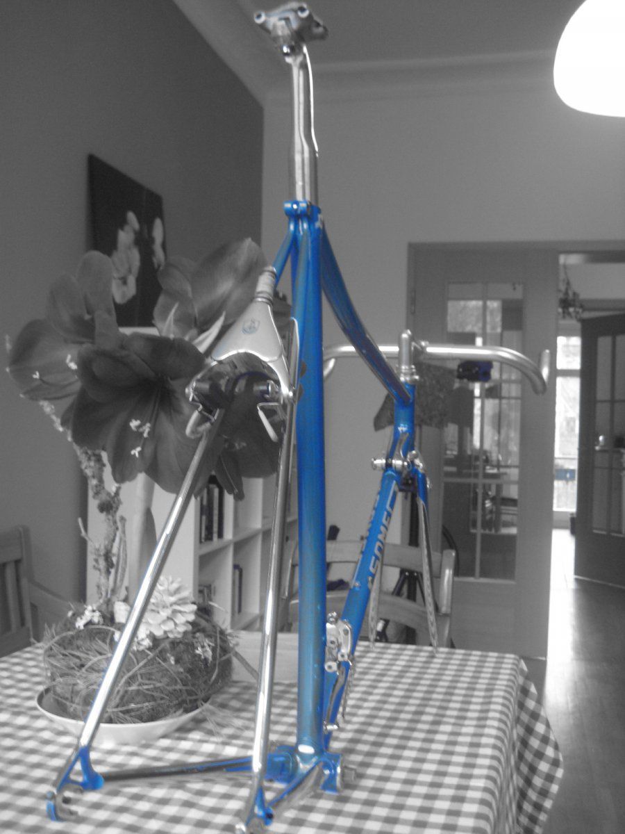

Für das Moser suchte ich gegen Weihnachten noch nach nem Gipiemme Adapter für die Schalthebel. Über Weihnachten dann bei den Schwiegereltern. In guter Runde (unter Einfluss div. Alkoholika...:rolleyes:) hab ich das gute Stück mal auf dem Laptop vorgeführt (da war es ja schon zum Verchromen in FFM). Mein Schwiegervater hat das Problem des fehlenden Adapters sofort verstanden. Er ist eh technikbegeistert. Wir haben uns also online auf die Suche gemacht (zur Freude der anderen Anwesenden) und auch direkt was passendes gefunden (das ich zur Freude meiner Freundin dann tatsächlich ersteigerte...). Anfang des Jahres brachte mir mein netter DHL-Bote ein größeres Paket mit wunderbarem Inhalt:
IMG_4170.jpg IMG_4194.JPG IMG_4198.JPG IMG_4203.JPG IMG_4204.JPG IMG_4206.jpg

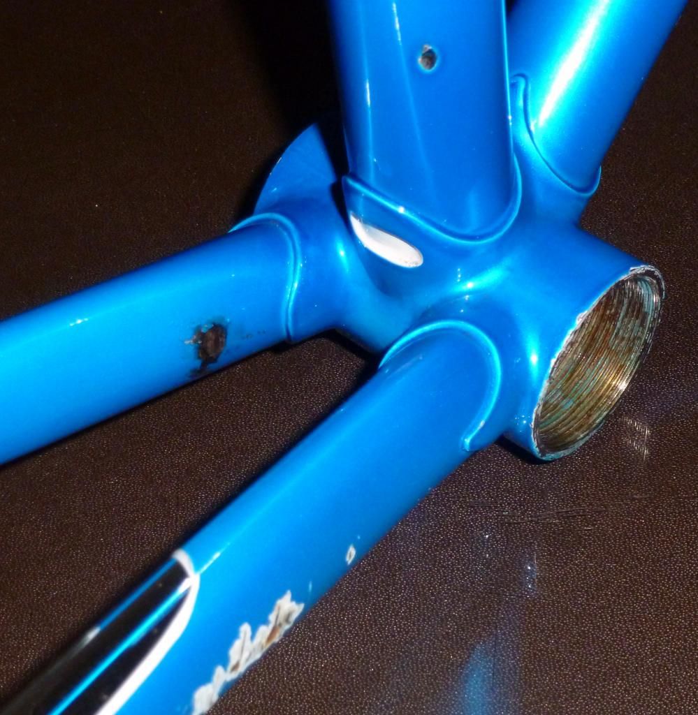

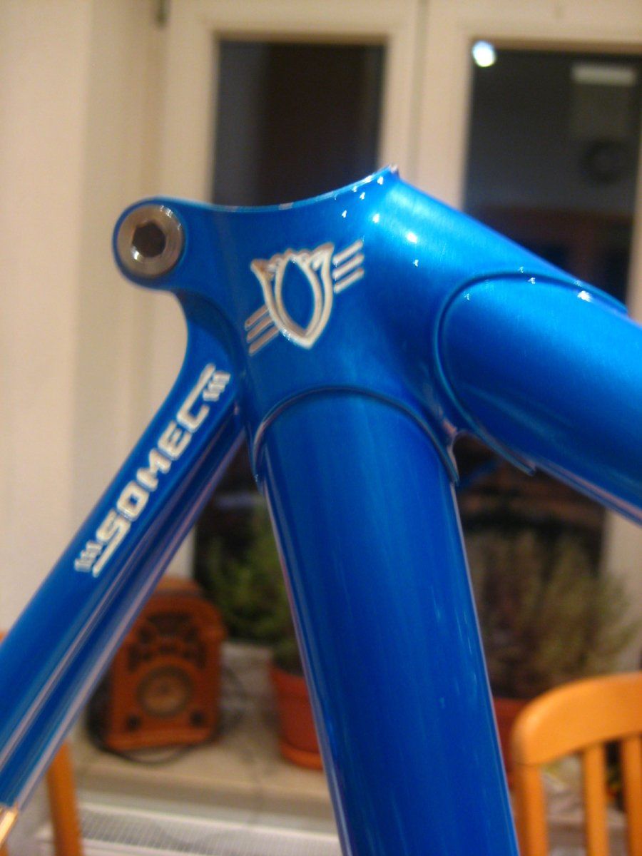

Was das ist, ist ein Somec Super Air 2001 Crono Strada in passender Rahmenhöhe. Der Lack ist für ein Somec leider etwas konservativ, wobei mich das eigentlich nicht stört, da der Rahmen ja schon auffällig genug ist. Alle Züge sind innenliegend. Mit dabei war ein passender pantografierter Vorbau und der dazugehörige Cinelli LA84 Lenker. Einziger Wermutstropfen liegt im Bereich der Kettenstreben, wo der Lack leider gelitten hat. Ansonsten ist der Rahmen im Bestzustand:
Nach Katalog war das ganze entweder mit Super Record oder C-Record aufzubauen, wobei ich mich für die (wie ich finde) passendere C-Record entschieden habe. Die war auch relativ schnell zusammen. Statt der Cobaltos habe ich mich jedoch für die Deltas entschieden. Ich finde, sie passen einfach gut zu dem exzentrischen Rahmen. Ich weiß, dass die Bremsleistung nicht ganz optimal ist. Wenn es mich sehr stört, kann ich das ja immer noch ändern.

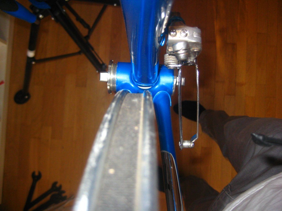

Allerdings fiel mir dabei etwas anderes Beunruhigendes auf:
Die hintere Scheibe (mal wieder) sitzt ziemlich weit links im Rahmen. Der Rahmen selbst ist gerade, also liegt es an der Scheibe. Würde ich jetzt die Spacer so weit austauschen, dass die komplette Scheibe weiter nach rechts wandert, passt auf das Gewinde sicher kein 6x- oder gar ein 7x-Kranz mehr. Was ich da habe, ist also eine Bahnscheibe. Oder sehe ich bei dieser Betrachtung irgendwas falsch? Wie mein Vorbesitzer auf die Idee kommen konnte, das so umzuspacern, dass da ein 7x-Kranz draufpasst, kann ich nicht nachvollziehen. Das kann in keinen anderen Rahmen gepasst haben. Mist 😡

Eine Bahnscheibe müsste doch ein abgesetztes, gegenläufiges Gewinde haben....und das ist doch bei der Scheibe nicht der Fall...
@LeifMichelsen Du hast einen Rahmen in Frankfurt komplett verchromen lassen? Sowas habe ich auch vor, darf man fragen bei welchem Betrieb Du das hast machen lassen und was der Tarif dafür war?
Aber so alt, dass bei dieser Scheibe kein 6x-Kranz passen wird, kann die Silva doch auch nicht sein? :idee:

Nicht mittige Scheiben sind mir schon haeufiger untergekommen. Ich habe hier einen Zeitfahrhobel von 2005 mit 130er Hinterbaubreite, in dem eine "126er"-Scheibe mit 7fach steckte, weil der Fahrer auf dieses Hinterrad geschworen hat. Hintere Bremse mit losem Zug, weil die Scheibe keine Bremsflanke hat. Bremsen wird eh ueberbewertet ;-)
Wie ist das denn bei dir - haben die Aluscheiben nutzbare Bremsflanken?
Nööö, nicht wirklich. Aber das macht ja auch langsamer 😉 Da die ja aber aus Alu sind mache ich mir erstmal nicht so die Gedanken, dass das in die Hose geht, sondern teste dann vorsichtig wenn es mal losgeht.
