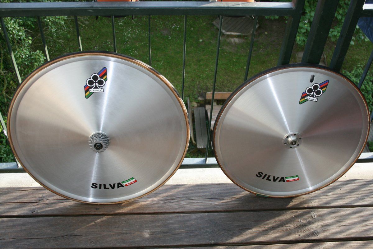

So liebe Freunde, hier gehts kurz weiter mit nem sehr schönen Fang, den ich heute in Nürnberg abholen konnte. Cafe Eingang hatte leider zu, aber auch so war das ein sehr erfolgreicher und unterhaltsamer Nachmittag, so dass sich die Fahrerei gelohnt hat. Der VK hatte noch nen Haufen anderen Edelstahl zu seigen, nahezu sämtlichst Bahn-TT's, von Bianchi bis Lauer, von Moser (ehem. Rad eines deutschen Olympioniken, mit eingedrücktem Unterrohr, damit das 650c 19mm VR noch dran vorbeigeht...) bis Merckx, Cinelli Speciale Corsa und und und..und nahezu sämtlichst mit Scheiben aufgebaut. Sehr netter Kerl! Hier mal meine Abstaubung des Tages:
Muss noch weng Arbeit reingesteckt werden: Die Scheiben laufen auch noch nicht mittig, außerdem soll ja der Colnagosticker weg. Statt dessen habe ich mir überlegt, das Someclogo reproduzieren zu lassen, und zwar in silber/chrom und groß, etwa wie bei der Campa Ghibli dann mittig über der Nabe plaziert.

Jetzt muss ich schon meinen eigenen Thread in den Untiefen des Forums suchen :-/ Habe gestern mal dank @byf meine Scheiben aufgespacert und die hintere etwas nach rechts gerückt, so dass noch eine 5x-Regina CX draufpasst. trotzdem ist die Scheibe immer noch weit links. Ist es sinnvoll, zum weiter "Einmitten" der Scheibe, den Hinterbau mal etwas nach rechts setzten zu lassen? Es geht mir da schon um nen halben cm, unter Umständen passt dann sogar wieder die 6x CX, wobei mir das eigentlich gar nicht so sehr wichtig ist. Wobei, wenn ich es auf den Fotos jetzt so sehe, steht die Scheibe eigentlich ganz gut so... Würde es sinn machen den Hinterbau noch umzusetzen, um evtl. noch 6x draufzubekommen? Eigentlich sind die Ritzel ja eh fast alle gleich groß... Der einzige Punkt wäre evtl, die Funktion der Bremse damit zu verbessern, da ich eh "nur" die Delta verwende... :idee:

@LeifMichelsen Die Scheiben sehen aus als hätten sie überhaupt keine Bremsspuren, d.h. wurden ausschließlich auf der Bahn verwendet? Und bietet der Verkäufer öfters mal etwas an (ggfs. in den Kleinanzeigen) oder war das ein Insidertipp und darf man fragen was der Tarif für die Dinger war?.... Im übrigen ein extrem interessantes Projekt!:daumen:
Haben sie auch nicht, das liegt aber daran, dass sie bisher gar nicht gefahren wurden, was auch deren Tarif erklärt, über den wir uns gerne per PN unterhalten können ;) Danke für die Blumen ansonsten :bier:
