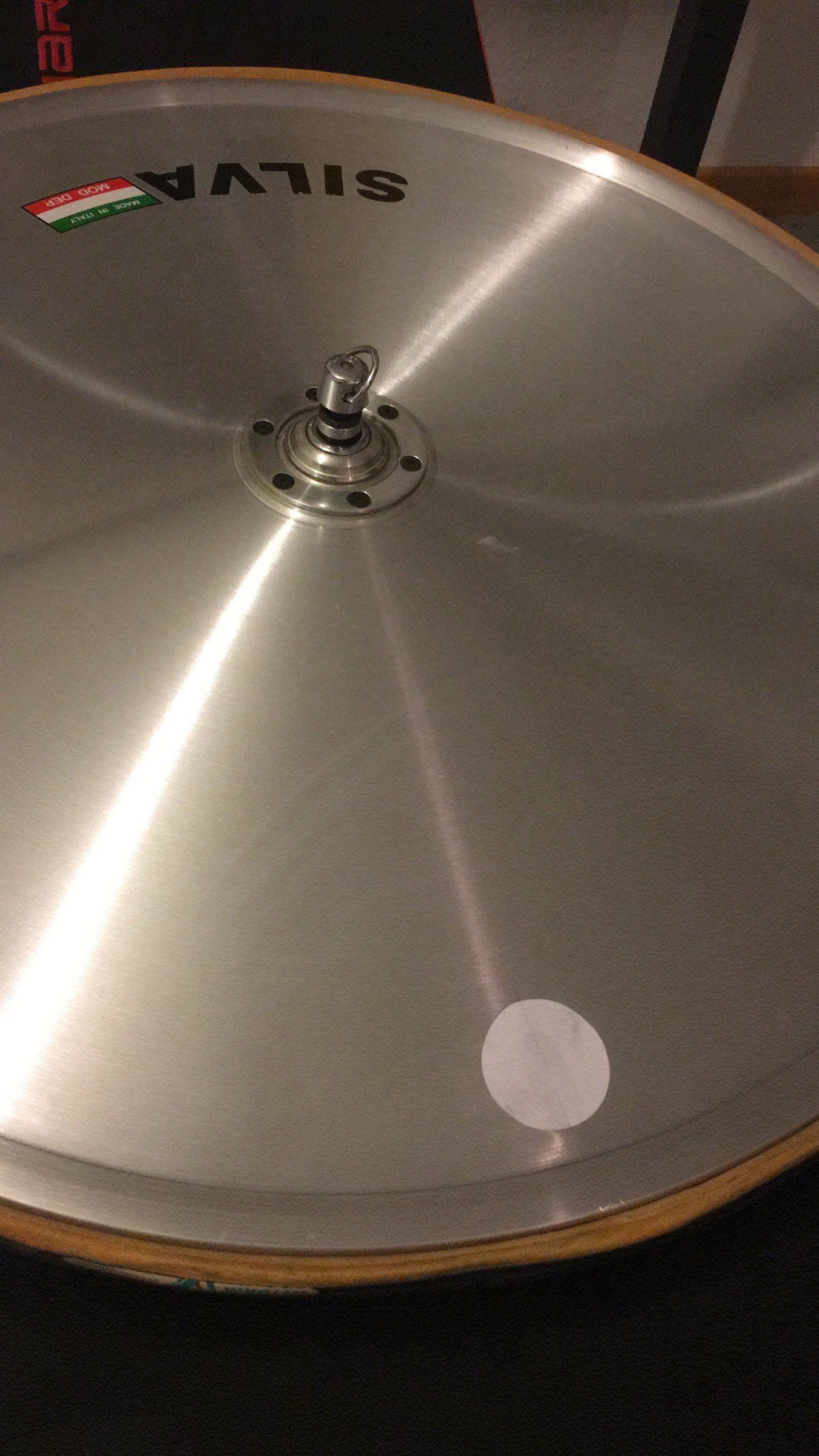

Hallo, ich melde mich mal aus der Klassikerecke, wo ich dabei bin, dieses Somec fertig zu stellen:
https://www.rennrad-news.de/forum/threads/somec-super-air-2001-crono-strada-aufbauthread.126352/
Habe bisher den Eindruck gewonnen, dass sich die Triathleten noch am meisten mit den Scheibenlaufrädern auskennen. Daher stelle ich meine Fragen mal hier.

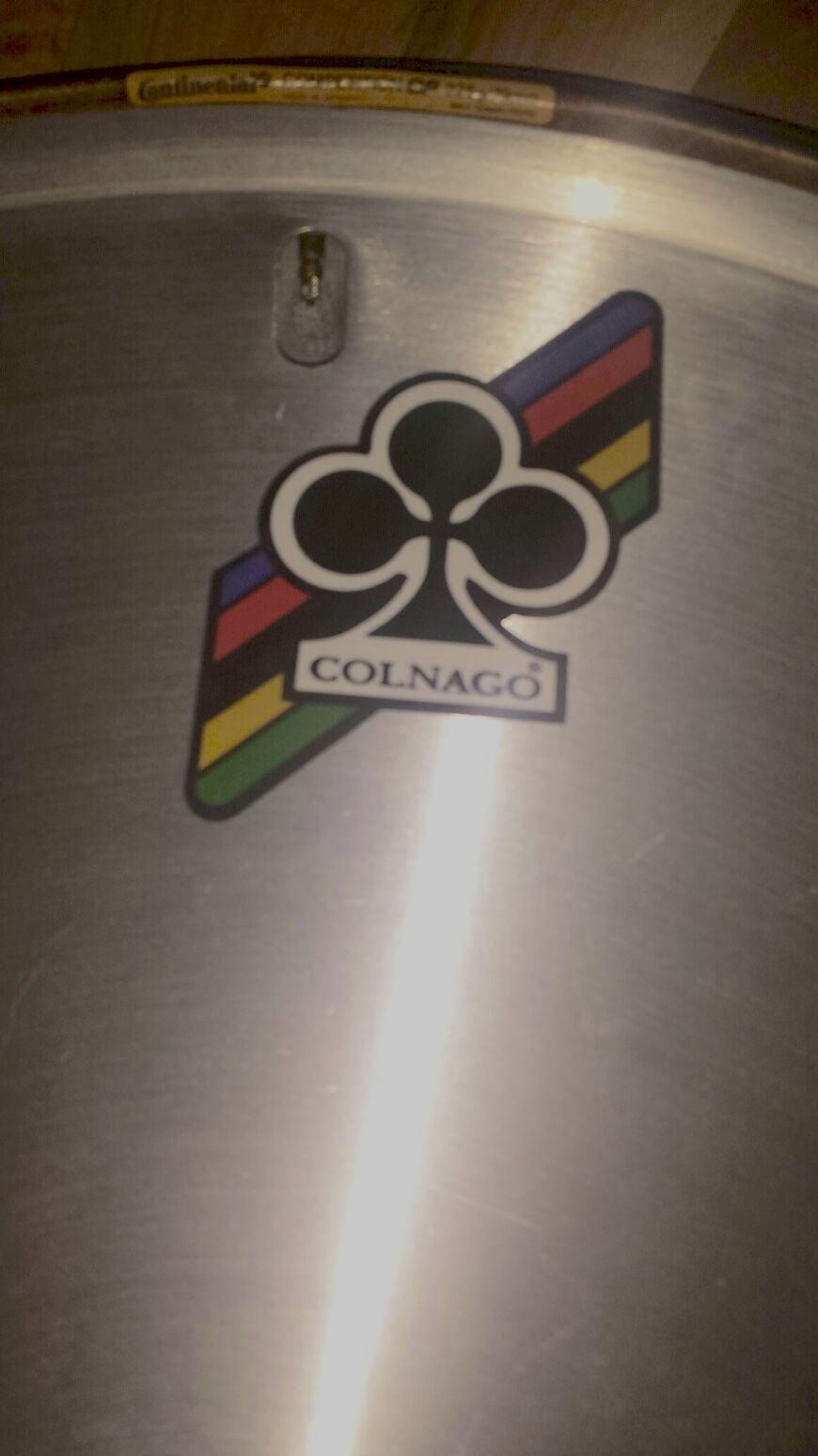

1. Für die verwendeten Silva Aluminiumscheibenlaufräder kann ich leider keinen Pumpenadapter finden, der durch den Ventilausschnitt passt. Der Ausschnitt hat eine Breite von max. 12mm, d.h. der Durchmesser bzw. die Höhe der Adapter darf dieses Maß nicht überschreiten. Der Einzige, der bisher gepasst hätte war der Mavic Comete 2013 Adapter (https://www.bike24.de/1.php?content=8;product=40158), der jedoch wieder nur spezielle Mavic Ventile annimmt, daher für die verwendeten französischen Ventile auch nicht geeignet ist. Probiert wurden bisher:
Citec https://www.bike24.de/1.php?content=8;product=24445
Lezyne https://www.bike-components.de/de/Lezyne/Ventilaufsatz-Slip-Chuck-p27769/ (kompletter Fehlkauf)
Pro https://www.bike24.de/1.php?content=8;product=73390;menu=1000,185,188;page=4
Größenangaben findet man eigentlich nirgends. Daher hoffe ich auf eure Erfahrungen und Meßwerte und Rückmeldungen.
Ich weiß nicht ob ich den Mavic optimieren kann, damit er für Presta passt? Frage mich ob der Lightweight evtl. passen könnte? https://www.bike24.de/1.php?content=8;product=147251;menu=1000,5,71;page=4
2. Die verwendeten Vittoria Pro Schlauchreifen haben Presta Ventile in Standardlänge. Ziehe ich die so auf die Scheiben, sehe ich vom Ventil gerade noch so die Spitze durch den Ausschnitt. Verlängere ich mit 20mm Conti-Adaptern steht die Spitze fast an der Unterkante des Ausschnitts. In beiden Fällen suboptimal. Frage: Weiß jemand ob ich die Ventilverlängerungen oder die Ventilstümpfe der Schlauchreifen auf ein optimales Maß kürzen kann?
Ich danke schon mal für die Hilfe... Gruß
