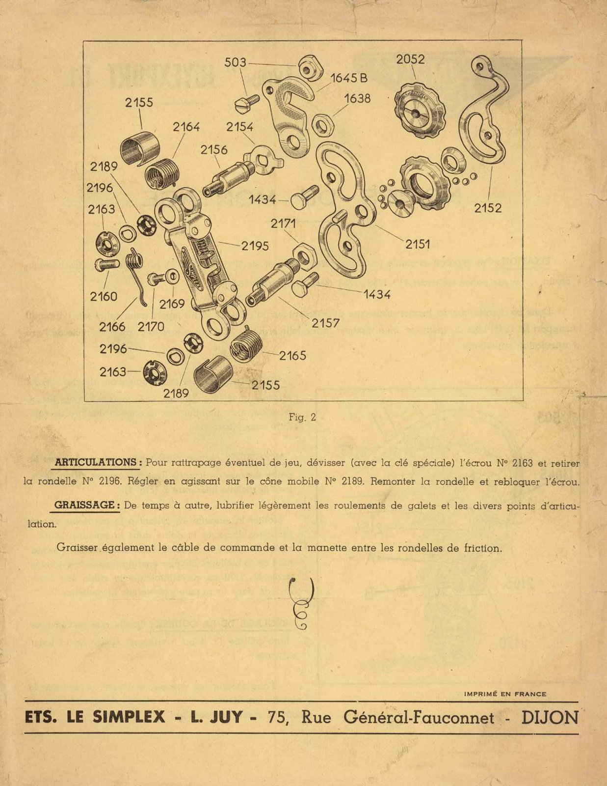

dankenswerterweise habe ich von @Bonfra die explosionszeichnung des schaltwerks bekommen - hier flögen im vergleich zu einer kurbel wirklich etliche teile durch die gegend :D ;) - und so erfahren, daß mir auch noch eine unterlegscheibe - ausgeführt als nasenscheibe wie beim steuersatz - fehlt.
diese scheibe, die aufgrund der wenigen gewindegänge für die mutter recht flach sein muß, habe ich mir provisorisch selbst angefertigt, ebenso wie die mutter. die hat nämlich m7x1, hatte ich leider nicht in der schublade liegen.
also eine mit kleinerem gewinde aufgebohrt, gewinde geschnitten und noch ne scheibe abgeschnitten:
die u - scheibe wird noch flacher!

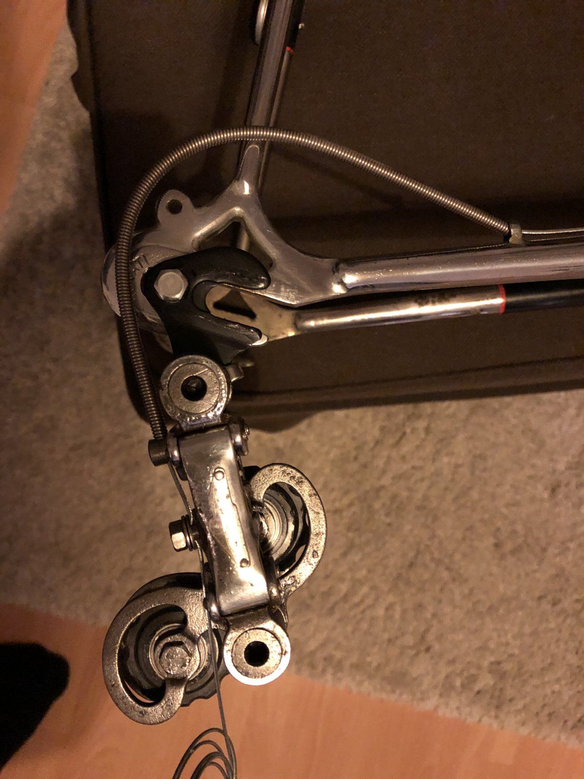

Ich habe so ein Juyexport 61 Schaltwerk auch für mein neuestes Projekt vorgesehen. 5fach sollte es schaffen!
Auf Grund geringerer Einbaubreite bekomme ich nur 4 Ritzel hinten rein.
Bei mir scheint jedoch ein findiger Bastler ein paar Teile (2156/2157) mit einem Raidexport getauscht zu haben, denn bei mir sind an den Bolzen gar nicht solch kleinen Schräubchen zu sehen sonder Inbusaufnahmen, in dem Atemzug musste dann wohl auch der Käfig getauscht werden. Zumindest der Schaltkörper mit dem geklebten Simplex Logo ist Juyexport 61. verrücktes Gebastel damals;-)
Anhang anzeigen 865032Anhang anzeigen 865033Anhang anzeigen 865034
ist schon komisch, mein parallelogramm/schaltkörper mit dem genieteten simplex - schild hat einen bolzen mit sprengring, also wie in der zeichnung von dem raidexport.
gruseliges frankenstein - kabinett hier...

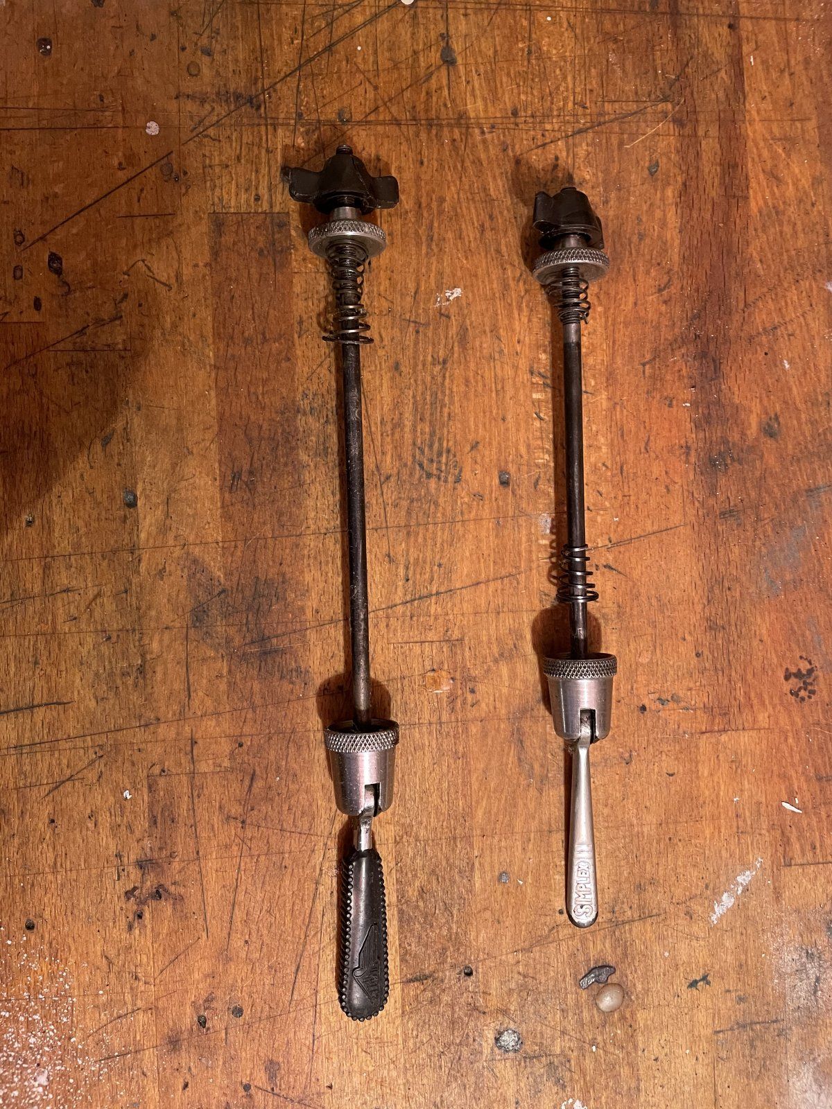

Das Paar, das ich gesucht habe, kann ich nicht mehr finden und habe es wohl schon verkauft :(
Gefunden habe ich aber noch dieses ungleiche Pärchen:456CF0E2-B7CB-4C41-A123-5A2F06F8047E.jpeg
..."nur"... :D

Auf ebay wird übrigens gerade ein LRS mit Pepperpot Hochflanschnaben und den JUY Schnellspannern mit beigem Überzug versteigert.
So ungleich sind sie nicht, da fehlt beim rechten Spanner nur der Kunststoffüberzug:)
Das mit dem Überzug ist mindestens eine Evolutiosstufe neuer (anderes Gewinde und andere Kunststoff-Mutter).
wie es unter dem Überzug aussieht kann ich nicht sagen und will ich auch nicht lieber nicht ausprobieren. Keine Ahnung ob man den wieder drauf bekommt ;)
