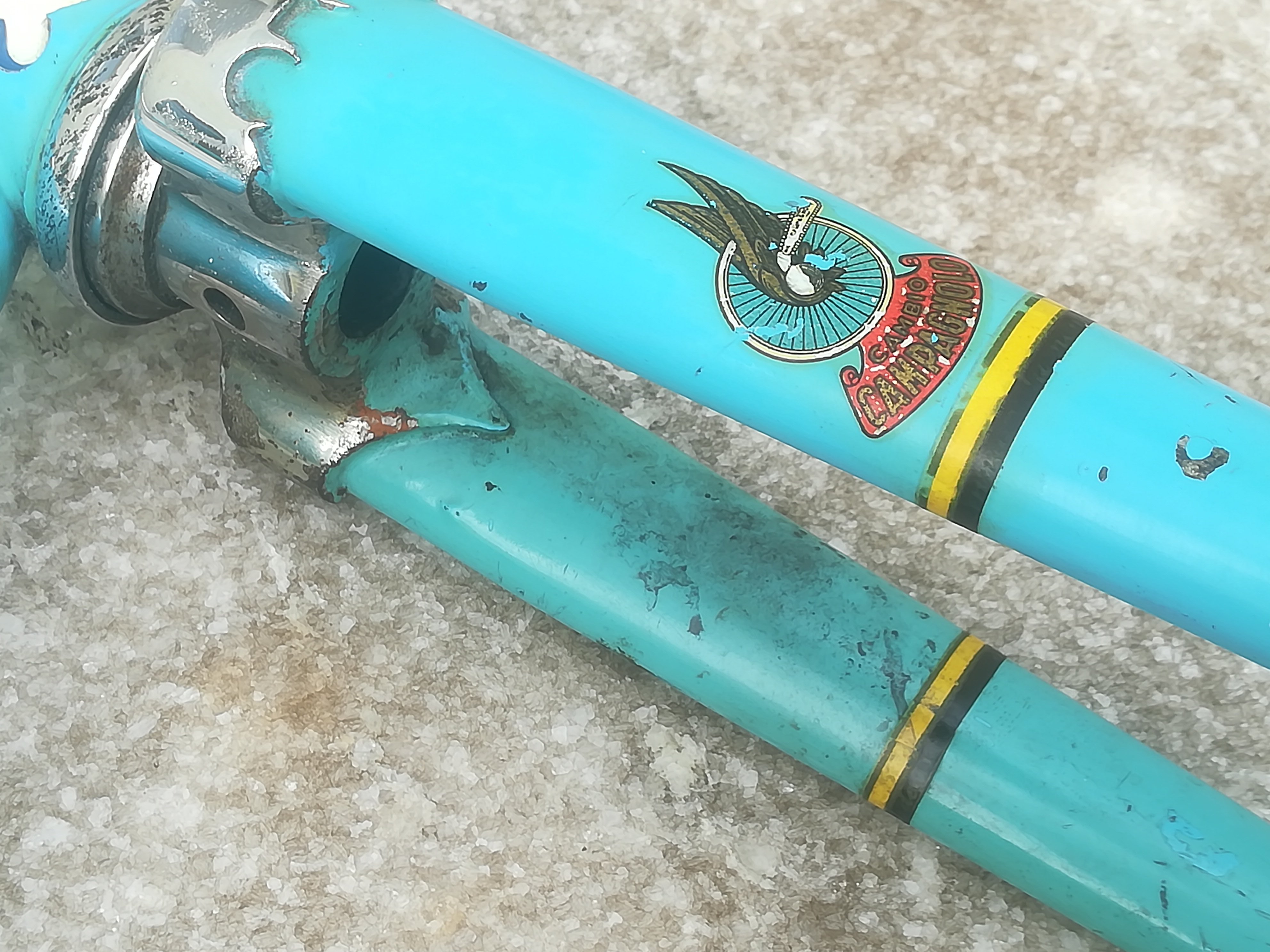

ich hab die letzten tage etliche stunden mit der reinigung der anbauteile und des rahmens verbracht.
den rahmen habe ich mit stahlwolle 0000 und an wenigen sehr hartnäckigen verschmutzungen mit stahlwolle 000 bearbeitet. einige so vom schmodder befreite stellen habe ich dann noch mit lackreiniger und watte gereinigt bzw poliert, um probeweise einen eindruck vom wahrscheinlichen endergebnis zu bekommen.
ich bin recht zufrieden, um vergleichen zu können, habe ich zuerst fast nur die antriebsseite bearbeitet, und zwischendurch die bilder gemacht:
einzig um das tretlager herum ist der gilb sehr hartnäckig - hat jemand eine idee???

Glasfaserradierer.
MfG Jens
Tolle Arbeit, sieht wirklich sehr gut aus, weil es das "Gebrauchte" so schön erhält. Am allerschönsten finde ich ja das gelbe Katzenauge. Ist da ein extra Halter für angelötet?
1000er Scheuerwolle.
habe ich heute morgen mal versucht, das bricht riefen in den gilb, wenn der erstmal aufgerauht ist, geht es mit 000 - stahlwolle gut weiter - danke!

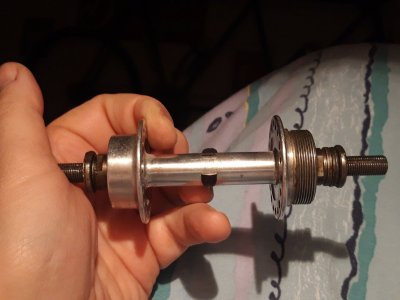

noch ne suche, bzw. frage, ob es das überhaupt gibt:
durex nabe für hinten, schraubkranz, 120 mm.
ich habe eine vordere und würde gerne komplettieren.
hintere getriebenaben gibt es.
@kasitier, weißt du was?
wer noch?
Bitte sehr, der Schriftzug is zu schwach, bekomme ich nicht geknipst.
MfG Jens
ich hab diese hier, und hätte gerne die passende für hinten, falls es die mit dem öler gibt.
von wann ungefähr ist die???
Zwischen den Dural Forge und deinen Naben sind mindestens 10-15 Jahre Luft...
