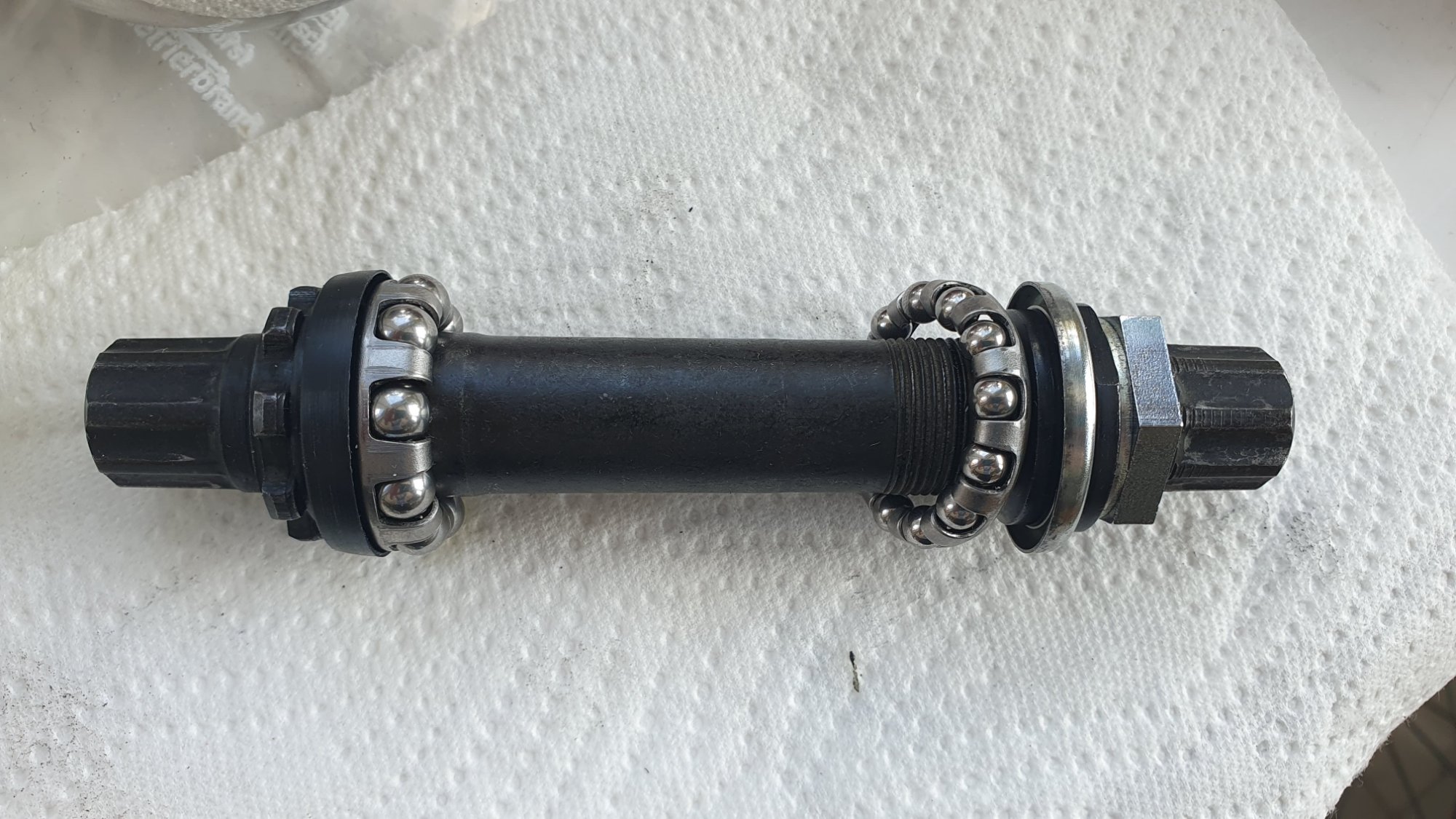

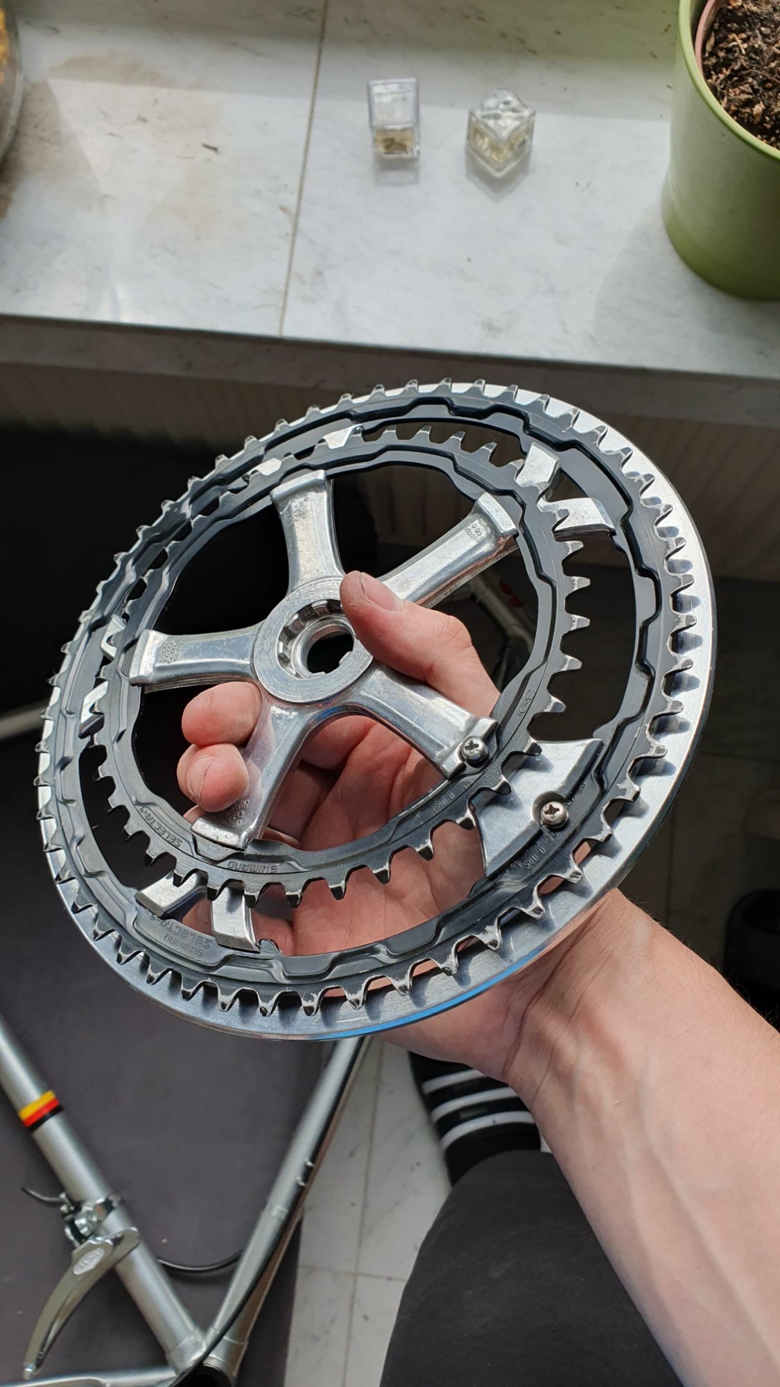

- Komplettzerlegung, Reinigung und Politur fast aller Komponenten
- Rahmen konserviert, punktuell mit Silberlack (Audi LY7W passte ganz gut) ausgebessert
- Alle Lager (Naben, Steuersatz, Tretlager) gereinigt und neu gefettet
- Originale 2×5 Sachs-Schaltung beibehalten, Züge erneuert, Kette ultraschallgereinigt
