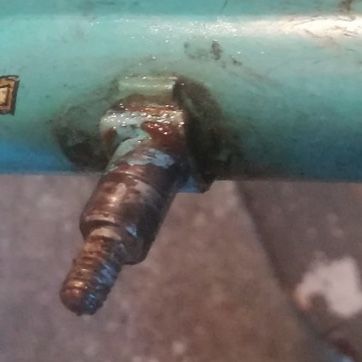

Das mit dem Hebel und Sockel sollte schon passen. Es geht doch um einen kombinierten Hebel, dessen Aufbau am Ende wie beim Bobet ist. Hab den Bobet Hebel mal in Einzelteilen angehangen. Ja, da ist eine Verlängerung, ist geschraubt. Sieht man in der Vergrößerung.Die Schaltung passt nicht zusammen - Sockel am Rahmen gehört uU zur Huret Louison Bobet (den Gewindebolzen kann man manchmal rausdrehen, dann ist es imho ein normaler Sockel) , der Umwerfer ist ein Simplex Juy Export 61 und das eine SW wieder was anderes. Das passende Export 61 war ja auch schon zu sehen. Was wird es denn final?

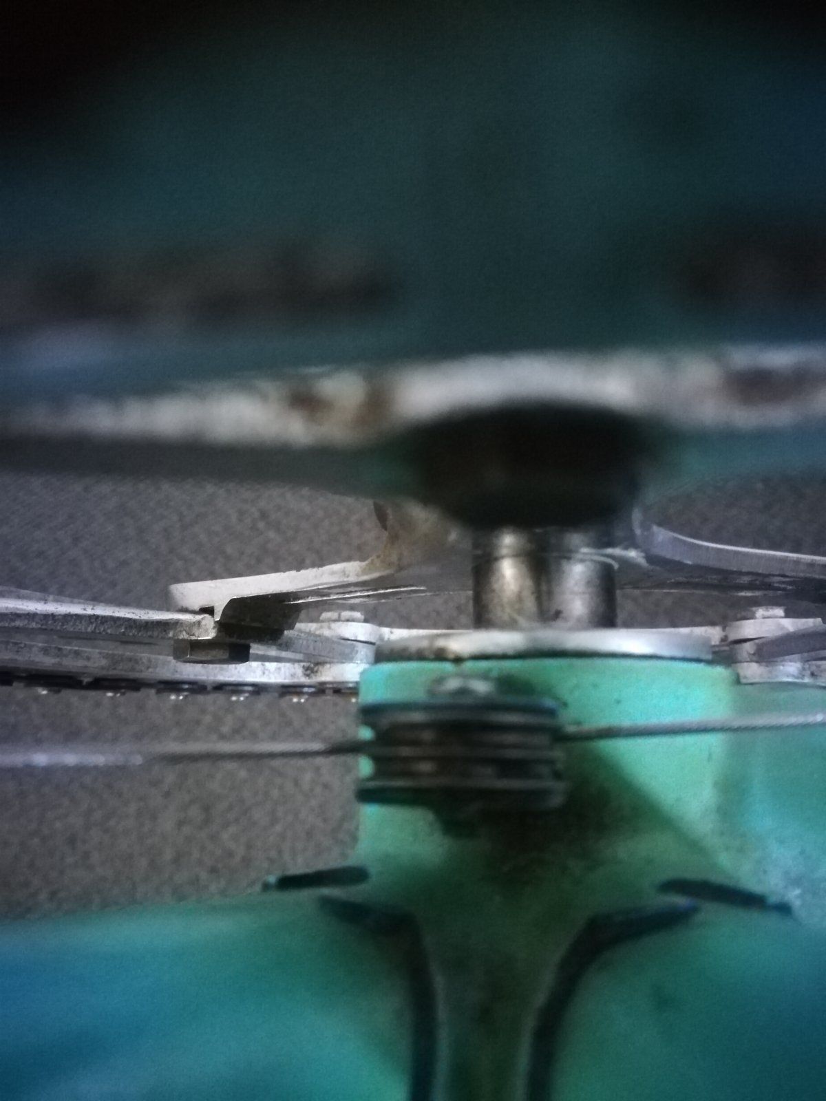

auf dem tretlager ist eine dopplelrolle - für 2 schaltzüge - louison bobet???
müssten dann nicht auch zwei anschläge auf der kettenstrebe sein?
für den umwerfer kann die zweite rolle doch nicht sein, da gibt es einen angelöteten kabelstopper:
auf dem tretlager ist eine doppelrolle - für 2 schaltzüge - louison bobet???
Vermutlich hatte Hugo halt grad keine andere zur Hand und dann musste halt die genommen werdenalso ich hatte diese Rolle mit Doppelführung auch an einem Rickert dran das war mit Campa ausgestattet. Keine Ahnung warum die zwei Rillen hatte, aber für die Bobet denke ich sicher nicht.
Vermutlich hatte Hugo halt grad keine andere zur Hand und dann musste halt die genommen werden![]()
...das war ja wieder eine Zeit des Technikumbruchs. Die Ära der Doppelrolle sozusagen.auf dem tretlager ist eine doppelrolle - für 2 schaltzüge - louison bobet???
