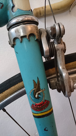

ein schumacher in meiner rh 61.
das baujahr vermute um 58, der maes kint lenker ist an der unterseite so datiert und die ausstattung ist homogen stimmig patiniert, so das bis auf das sw alles original sein könnte.
die hebelei gefällt mir:
huret vermutlich ersatz sw, brauche ich jetzt ein simplex juy 51???
zuerst steht eine behutsame reinigung an, der flugrost hat den chrom doch angegriffen...
da es so original ist, bin ich im zwiespalt: so erhalten, wie es ist, oder historisch berggängig machen, damit ich es auch fahren kann - letzteres hab ich bisher bei allen rädern umgesetzt, die bleiben durften.
ich recherchiere mal schaltungen der späten 50er und freue mich natürlich über jegliche kommentare und anteilnahme...

wow roy,
ein richtig schönes rad
die schalterei kann man in meinen augen so lassen wie es ist,
der doppelschalthebel dient ja der ansteuerung von schaltwerk und umwerfer,
juy 51 war ja ein doppelzug schaltwerk das eigentlich mit 2 zügen analog
huret louison bobet angesteuert wurde - wobei es auch oft genug einzügig
angesteuert betrieben wurde indem man den 2. zug mit dem 1. verbunden hat - im bereich der ketenstrebe
insofern ist die verbaute version für die 50er jahre nicht unüblich
toller lack, toller chrom - wie sieht das steuerrohr aus? plakette?
in der grösse sicherlich extrem selten - toller fang - tolles rad
das steuerrohremblem hätte ich gerne - würde ich gerne nachfertigen
für ein rad das bei mir derzeit rumliegt
zeit 1955 - 1960 past - campa aufkleber? ja ein grosses ? warum
wenns im radsport unterwegs war wäre es nicht ungewöhnlich das so ein rad
innerhalb von 2 - 3 jahren von den teilen mehrmals umgebaut worden ist -
je nach sponsor, verfügbarkeit von ersatzteilen, budget
ggf wurden diese aufkleber verwendet wenn auch nur ein campa schaltwerk verbaut war, wurde
wurde das dann nach sturz ersetzt und aus budgetgründen mit huret, simplex tdf ersetzt
blieb der aufkleber übrig
würde ich mir keine grossen gedanken drum machen - das rad war sicher nicht mit ner kompletten
gran sport gruppe zu seiner zeit ausgestattet ;)

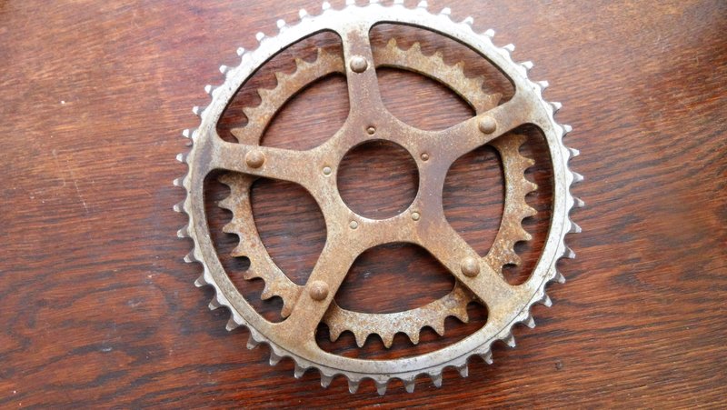

den hebel und den umwerfer möchte ich unbedingt behalten, alleine das sw mir seiner geringen kapazität und die halfstep blätter reichen mir nicht für mein fahrgebiet...
rosa stahlkurbeln und blattgarnituren in randoabstufung sind gerade in der frz. bucht an mir vorbeigezogen, und es ist ja dann noch ein zeitgenössisches sw mit längerem käfig nötig...

48/38, falls du sowas brauchen kannst...

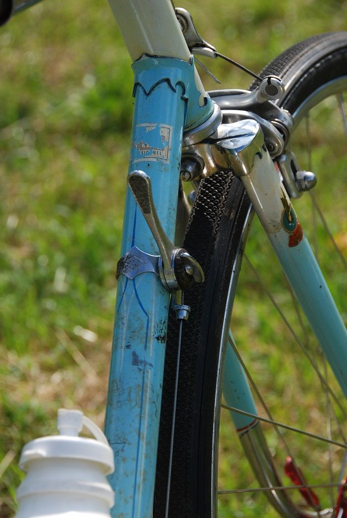

...ich schleich mich mal mit meinem Fang der vorletzten Woche hier kurz rein...:):):)
ein sehr schickes kleines Schumacher in super Erhaltung mit schönen Teilen...:daumen::daumen::daumen:
nach erster flüchtiger Begutachtung ein hervorragend gemachter Rahmen!!!:):):)
Tolle Muffen-super verarbeitung-schöne saubere Anmutung!!!
Die Ausfallenden sind mir bis dato noch nicht über den Weg gelaufen... @FSD oder @duc750 wissen da sicherlich Genaueres drüber...;)
