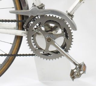

Mal eine ganz naive Frage: Haben diese Dreiarm-Kurbeln alle den gleichen Lochkreis ?
Wenn ja, hätte ich vielleicht eine passende 48-36-Stahl-Kettenblattgarnitur aus einem 1980er Peugeot PA 55 Mixte, das ich vor kurzem geschlachtet habe. Hier ein Ausschnitt aus einem im Internet gemopsten Bild:
Diese Blattgarnitur ist zwar erheblich jünger als Dein Fahrrad, ist aber gut und aufwändig verarbeitet (im Gegensatz zu den Kurbeln :cool:), würde daher wohl sicherlich an Deinem schönen Schumacher nicht unangenehm auffallen, und Du könntest (wenn der Lochkreis paßt, wie gesagt) Deine originalen Kurbeln beibehalten.
Der Zustand der Kettenblätter ist sehr gut, auch vom Chrom her - könntest Du gegen Portoerstattung bekommen.
Sollte Roy kein Interesse haben, würde ich die gern nehmen:oops::rolleyes::D.
vielen dank für all die antworten, ich fange mal von hinten an, @Bridgestone RS 800 - die kb kombi nähme ich sehr sehr gerne, dann wird das rad nämlich doch brevettauglich, nicht wahr, @kasitier ;)?

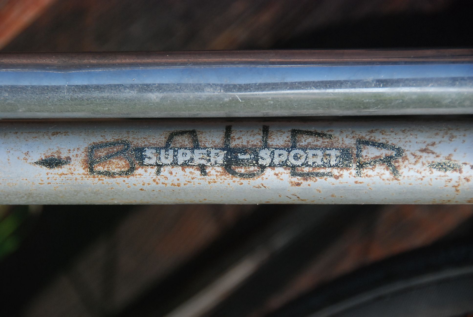

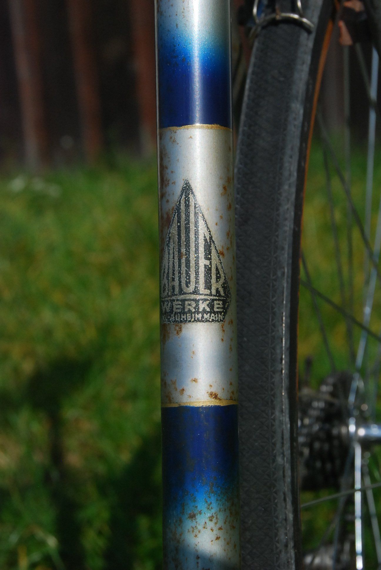

Owatrol, weil das ist sehr kriechfähig, musst du aber nach ca 2 Stunden abwischen der Rest bleibt da wo er hin soll.
MfG Jens
würdest du den unterrosteten chrom entfernen vor der owatrolbehandlung?
wenn ich jetzt das ganze rad gründlich poliere, sind die decals ja gefährdet.
ist es nicht besser, nur vorsichtig feucht zu wischen, um die decals herum?
dann wird das zwar nicht bling bling, bleibt aber erhalten und ist im bild einheitlich...
Ich da beim BAUER und beim Stier mit ganz feiner Stahlwolle ran gegangen, bei den Decals natürlich gaaanz vorsichtig bzw drumrum.
MfG Jens

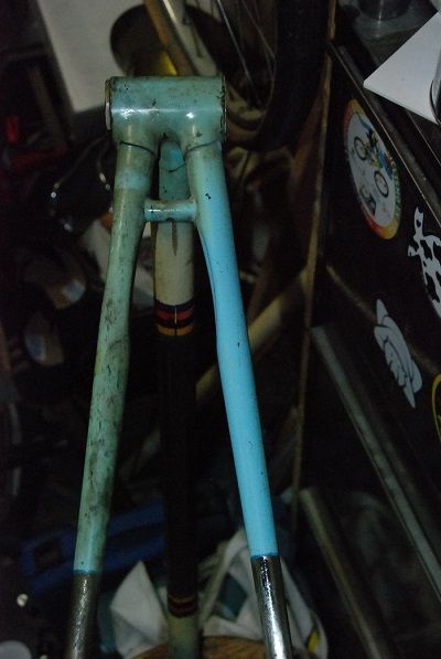

hier ist viel zu lange nix passiert, aber nach ziemlich modern hab ich gerade wieder lust auf ganz alt - @FSD bitte den folgenden halbsatz überspringen :D - beide räder haben immerhin den farbton annähernd gemeinsam und rollen auf schlauchreifen...
weiter geht es also mit diesem, alles muß ab und raus:
der kombischalthebel für werfer und schaltwerk sitzt auf einem speziellen sockel, das kannte ich noch nicht:
die kurbel wird ersetzt, ich erbitte absolution:
allerdings möchte ich 50/36 oder 48/34 oder gar 46/32 montieren, dann wird das rad auch im bergischen gefahren!
ich hoffe, das passt mit der vorhandenen welle.
die festsitzenden kurbelkeile sind das nächste problem, irgendwo gab es mal eine anleitung zum recht einfachen nachbau einer abdrückvorrichtug - hat das jemand parat???

Zur Not kann man die Keile ausbohren. , macht keinen Spass, aber geht.
