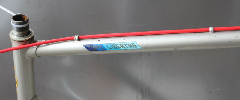

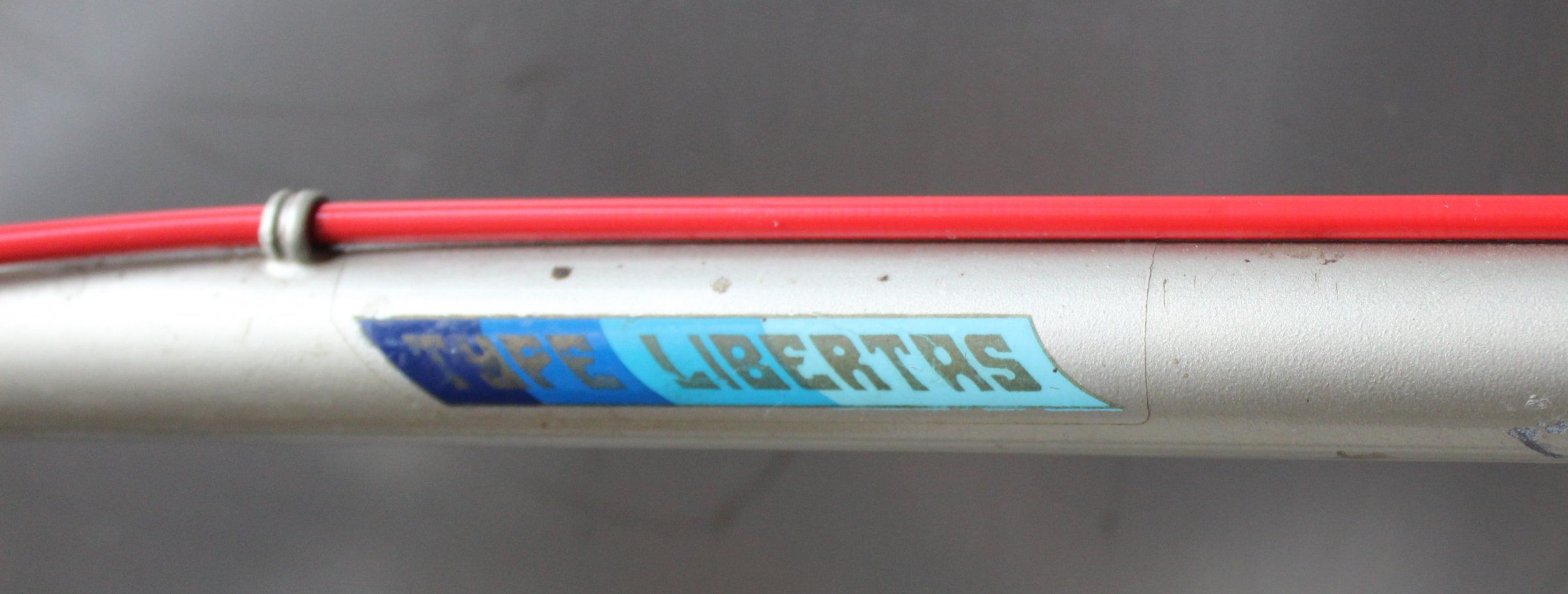

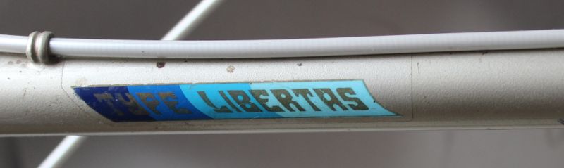

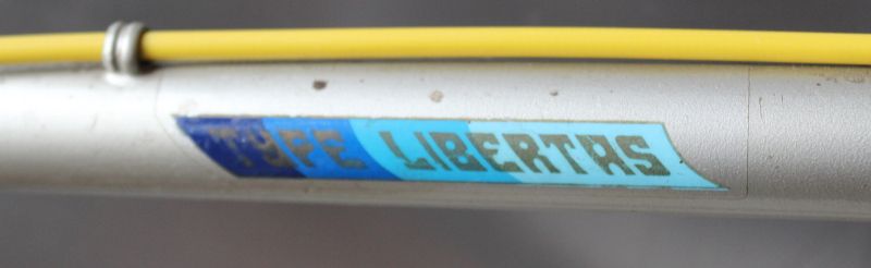

Heller wird es heute wohl nicht mehr werden, hier mal der Versuch eines Vergleichs unter ähnlichen Licht- und Ortsverhältnissen
1. Gelb
2. Mausgrau
3. Rot

Also neben BLAU noch am ehesten Gelb. Das sieht von vorne schauend dann auf Grund des gelben Steuerkopfemblems nicht ganz so bunt aus wie Rot. Weiss ist lahmweilig (Achtung Neologismus)
Interessant, ich fand das Gelb eigentlich am wenigsten passend... :) Ich bin vom Rot immer noch nicht ganz weg. Ich hatte den Rahmen das Wochenende über mit der roten, eingezogenen Hülle hier stehen und so schlimm fand ich's gar nicht :) Wenn das rote LB hinzukommt, ist das vielleicht nochmal ein anderer Schnack.
Anfangs hatte ich auch Blau in der Überlegung, aber das ist mir zu, äh, grell (nicht, daß das Rot nicht grell wäre). Außerdem hat Dir das mit dem Blau doch eh nur @Tichy eingeflüstert? ;)
