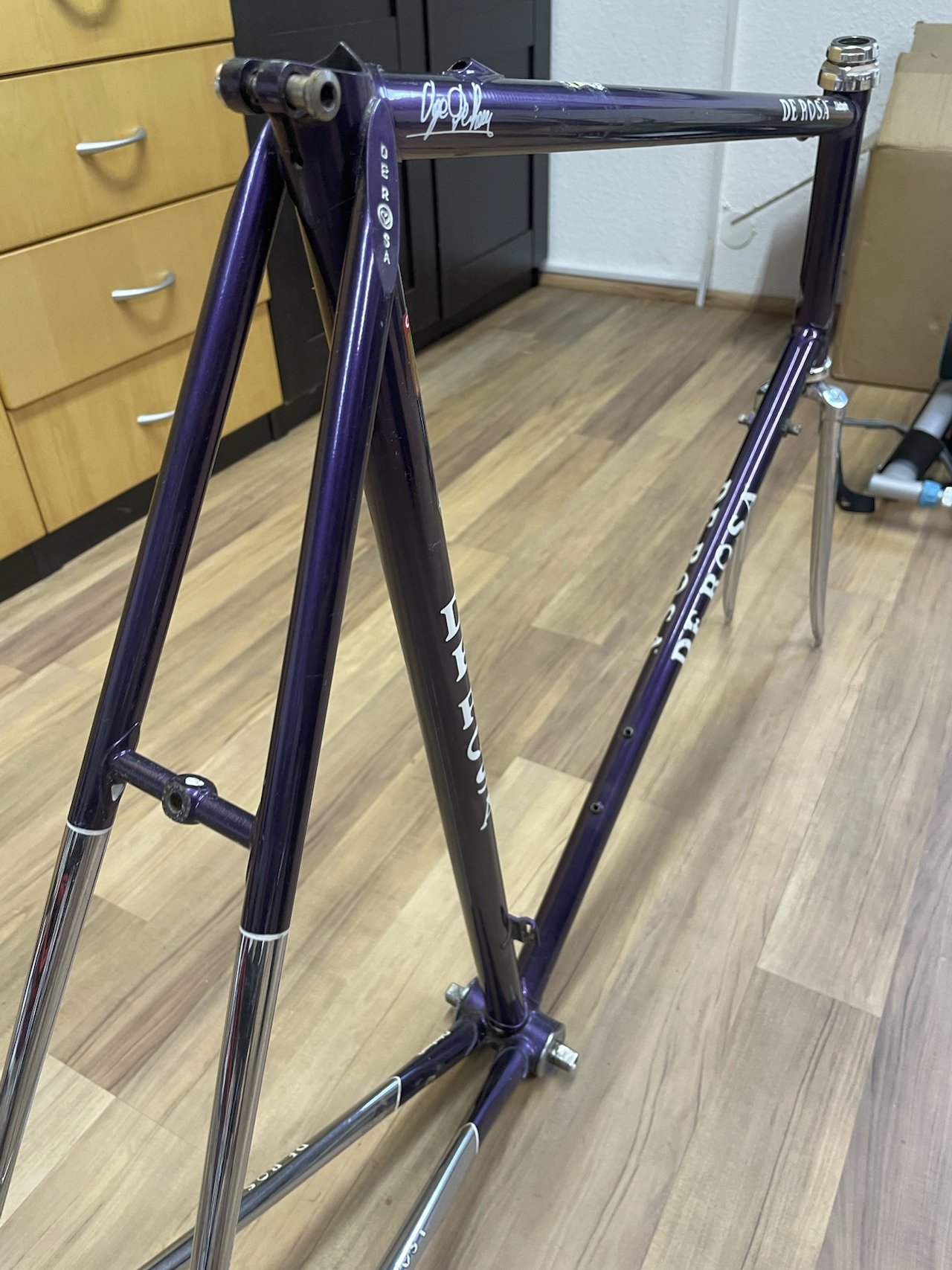

Nachdem mir vor ein paar Jahren schon mal -durch Forumshilfe per "Nimm Du" Thread- ein schickes rotes De Rosa in RH65 zugeflogen war, das ich mit DA7400 aufgebaut habe, hatte ich mir zwischenzeitlich in den Kopf gesetzt, mir noch einen Italiener zuzulegen, der dann eben auch italienisch aufgebaut wird. Damit das De Rosa nicht alleine ist, sollte es gerne ein weiteres sein. Problem ist dabei auf jeden Fall die nötige Rahmenhöhe (am liebsten RH65 oder 66, mindestens aber RH64).

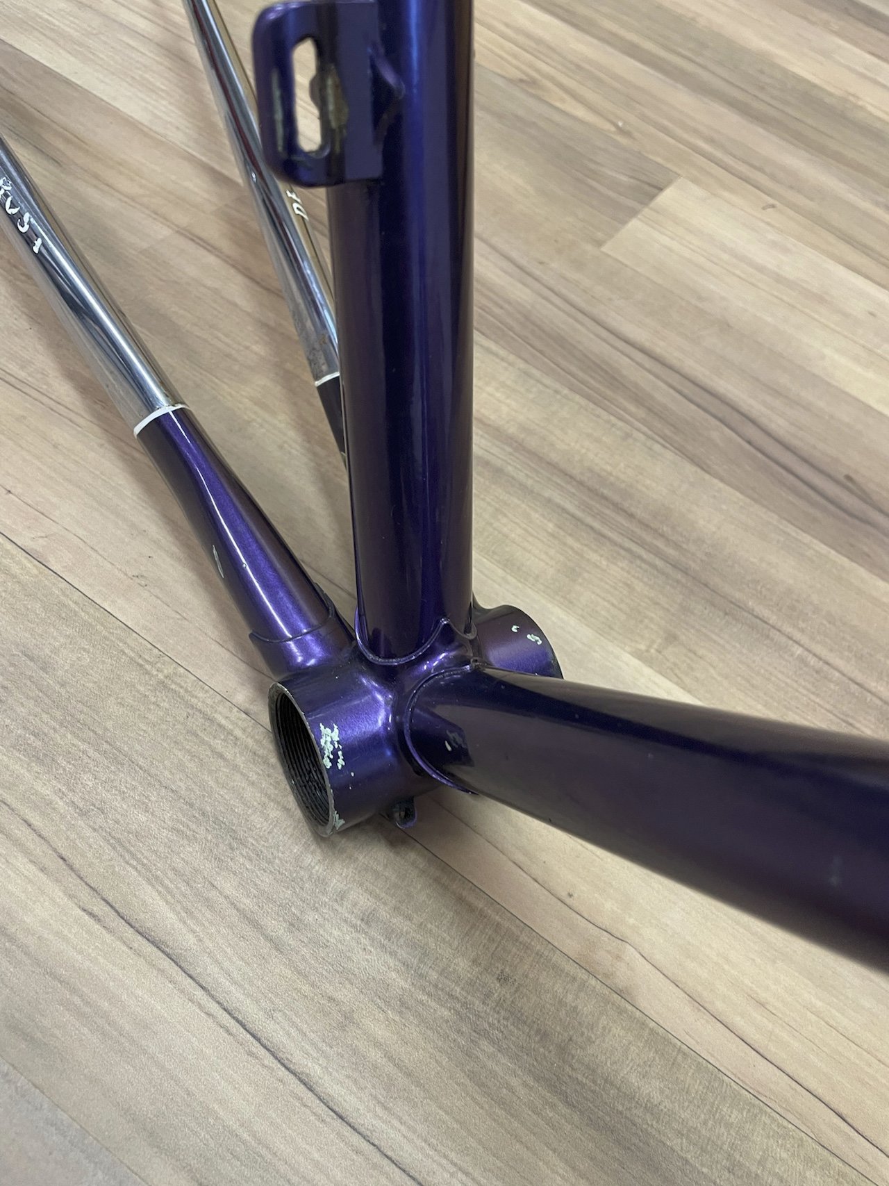

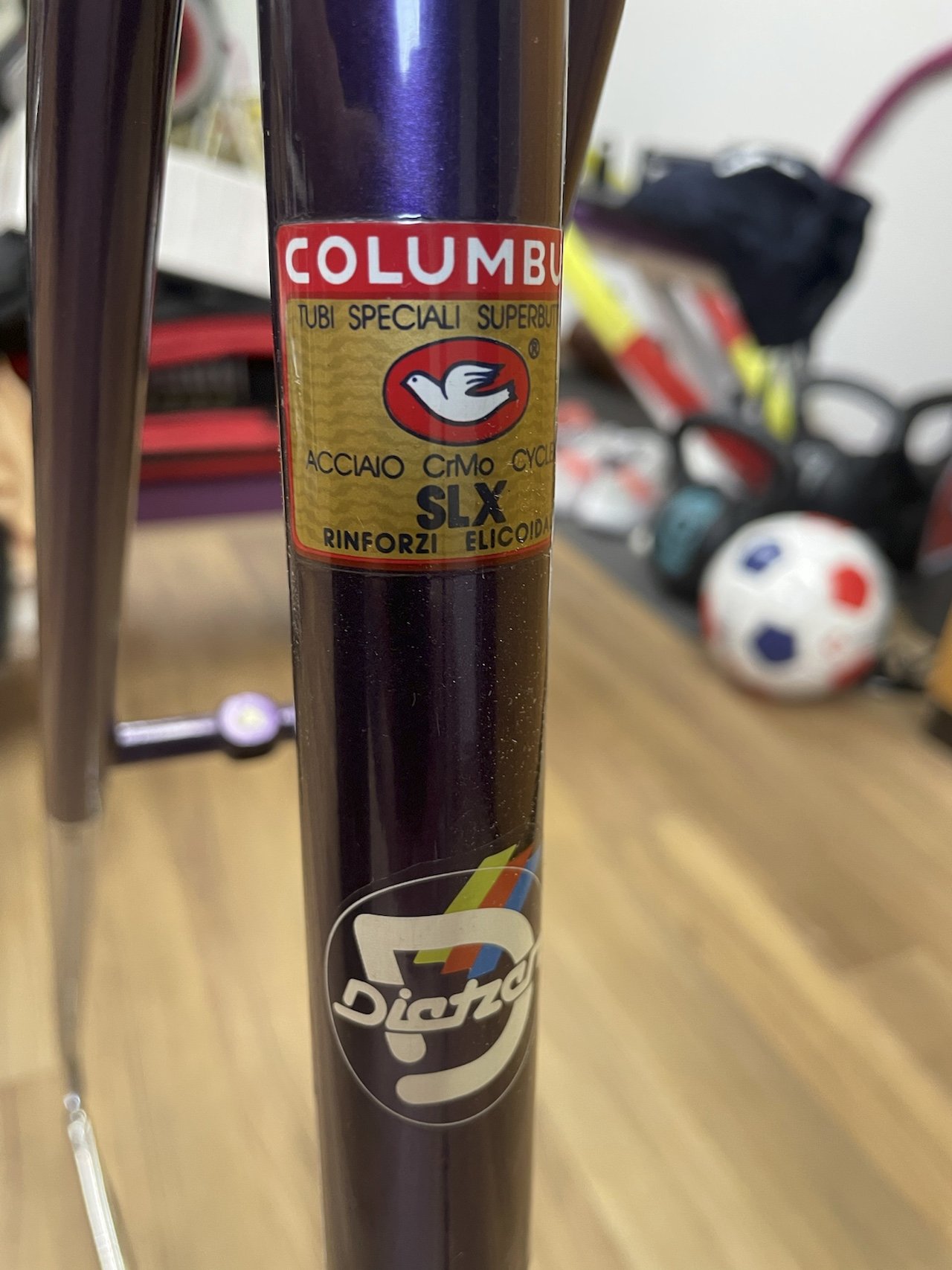

Nach einigem drumherum schleichen, überlegen, abwarten und letzlich handeln zog letzte Woche ein dark/purple De Rosa von ca, 1993/94 ein, dass ich einem Sportskameraden aus der kleine Bucht abgekauft habe. Rahmen hat ein paar kleinere Macken, mit denen ich absolut fein bin, nichts wildes.

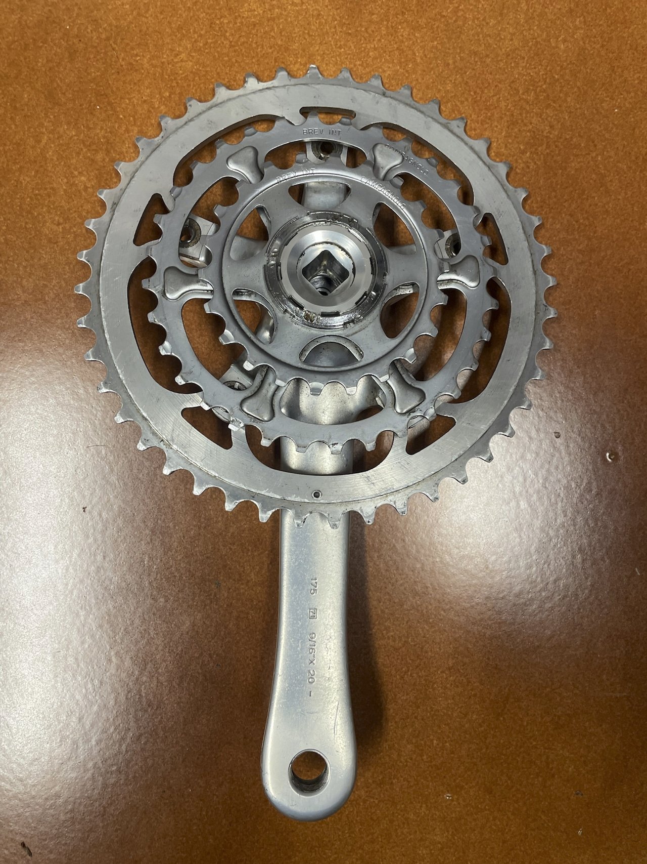

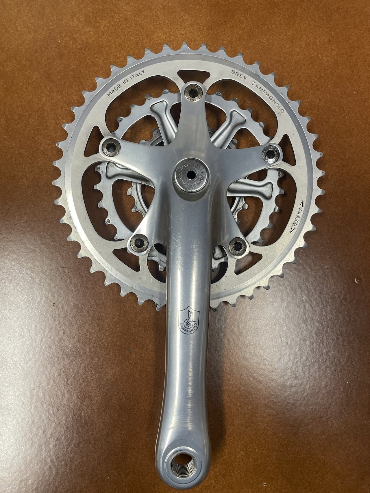

Hier liegt noch eine Campa MTB Gruppe aus den frühen 90ern, bestehend aus folgenden Teilen:
  • Campagnolo Icarus FC-01CSIC 3f 44/32/22
  • Campagnolo Record O.R. FD-02FOR
  • Campagnolo Icarus RD-02IC(M) MTB
Mir kommt zumindest die Idee, da mal drüber nachzudenken, das Rad damit auszustatten. Ist die Frage, ist das "erlaubt" und vor allem: macht es Sinn? Oder sollte ich doch zur C-Record Gruppe greifen? (da müsste ich dann nach Ausschau halten).

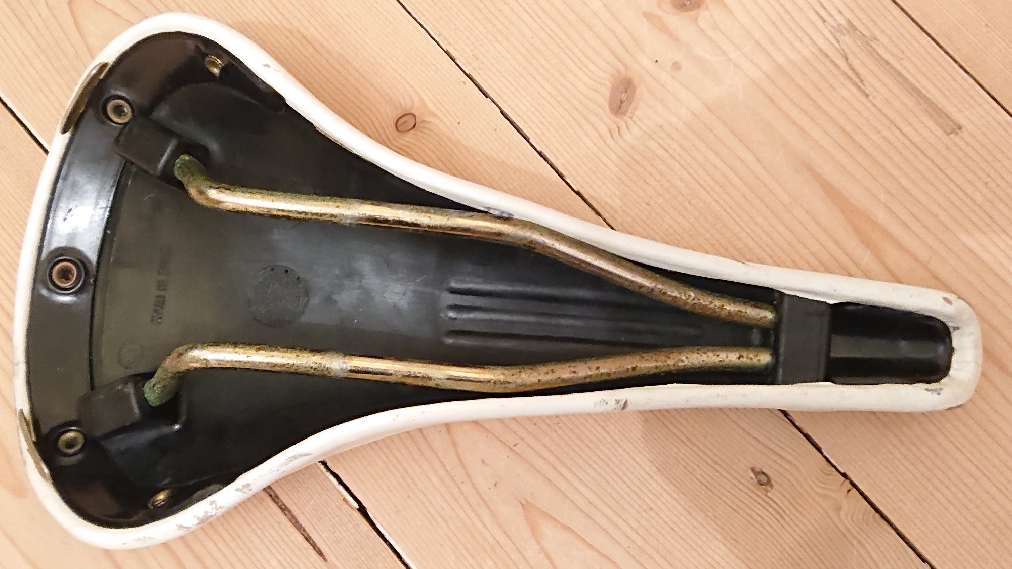

Desweiteren stehen eigentlich fest: weißes Lenkerband und Sattel (Alternative wäre ein sehr gut erhaltener Brooks). Wer also einen schicken Sattel hat, darf mir den gerne anbieten ;-).

Hier ein paar Fotos, erst grob gesäubert:
de.rosa-ausgepackt (2).JPEGde.rosa-ausgepackt (6).JPEGde.rosa-ausgepackt (8).JPEGde.rosa-ausgepackt (10).JPEGde.rosa-ausgepackt (13).JPEGde.rosa-ausgepackt (15).JPEGde.rosa-ausgepackt (16).JPEGde.rosa-ausgepackt (17).JPEG

Hier nochmal mein Vorschlag, die mtb Kurbel mit 50/34 zweifach zu fahren, dabei das kürzestmögliche Innenlager verbauen.
Der atb/mtb lrs könnte 135 mm haben, das lässt sich ja ändern.
Ein etwas zerschrabbelter weißer Regal liegt hier, zumindest für einen optischen Test vielleicht . Etwas weißes gelocht fände ich schick.
Ich denke, das wird nicht gehen:
Was brauche ich da überhaupt für nen Abzieher, um die beiden inneren KBs abzuziehen?
Also wohl doch C-Record Heldenkurbel auf 27er Kassette?
Einen Regal fänd ich prinzipiell cool. Wie verschrabbelt ist der?
für den lockring hab ich bestimmt das passende werkzeug in der abzieherkiste.
dann müsste man mit 50/34 blättern und kb schrauben, vielleicht von einer dreifachkurbel basteln, ggf unterlegscheiben dazupacken.
ich suche mal nach den bildern vom regal.
Der Abzieher für den Lockring würde mich in jedem Falle interessieren, da können wir mal dran basteln, alleine schon zum entschmocken.
Bin mir aber jetzt echt nicht sicher, ob ich so ne Bastellösung sehr sexy finde.
ein coppi war es... 🤦‍♂️
Ich denke, für den Anfang wäre der ganz ok. Kannste mal zu den Bremsbelägen tun, wenn Du keine anderen Interessenten hast.
