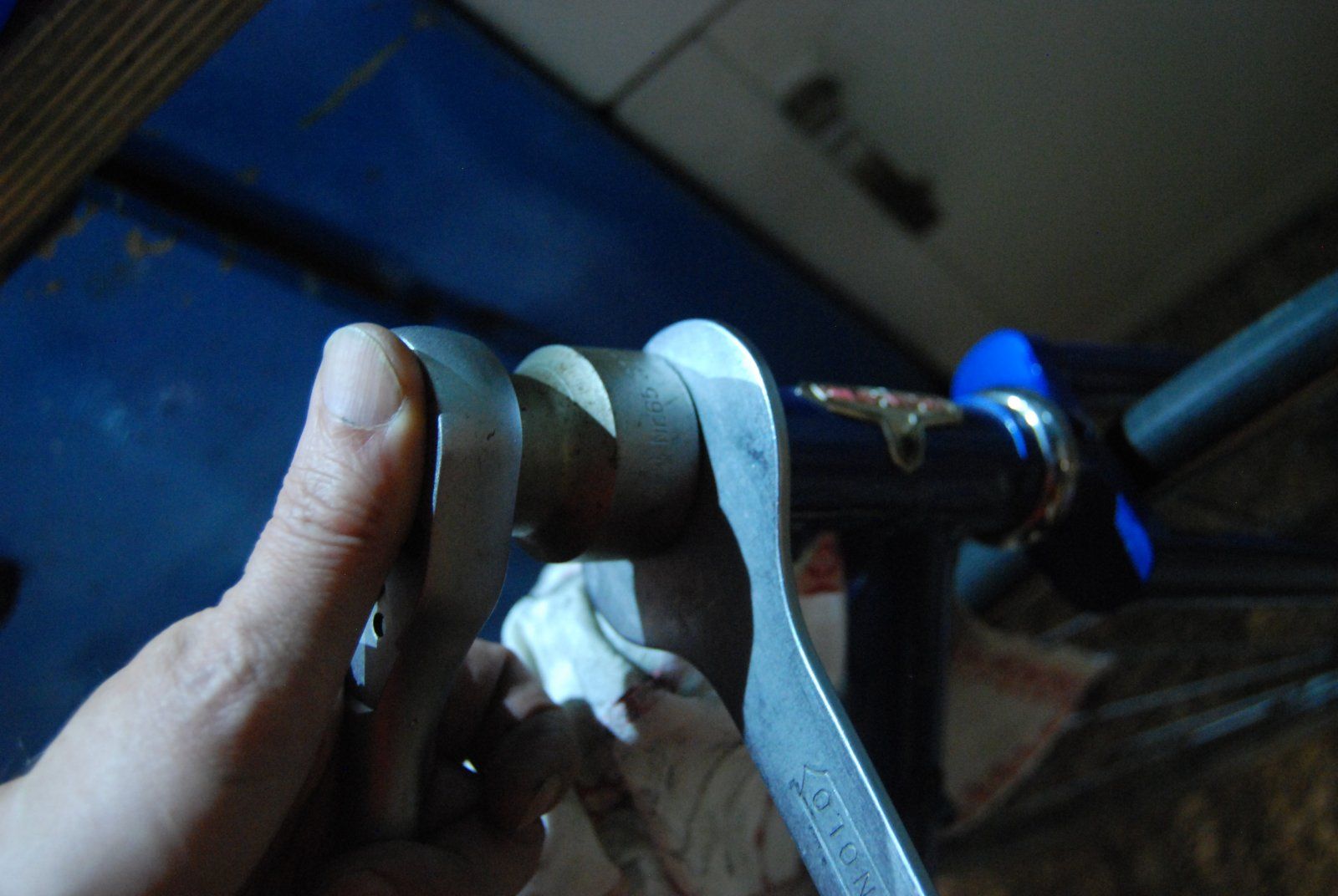

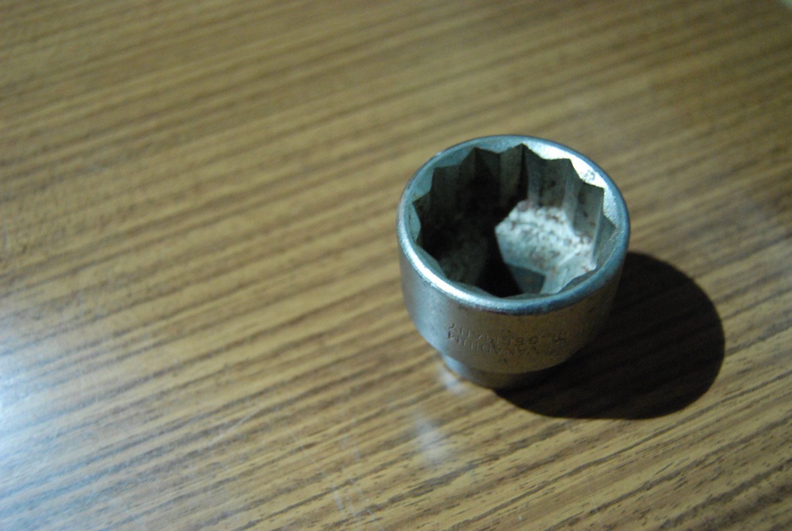

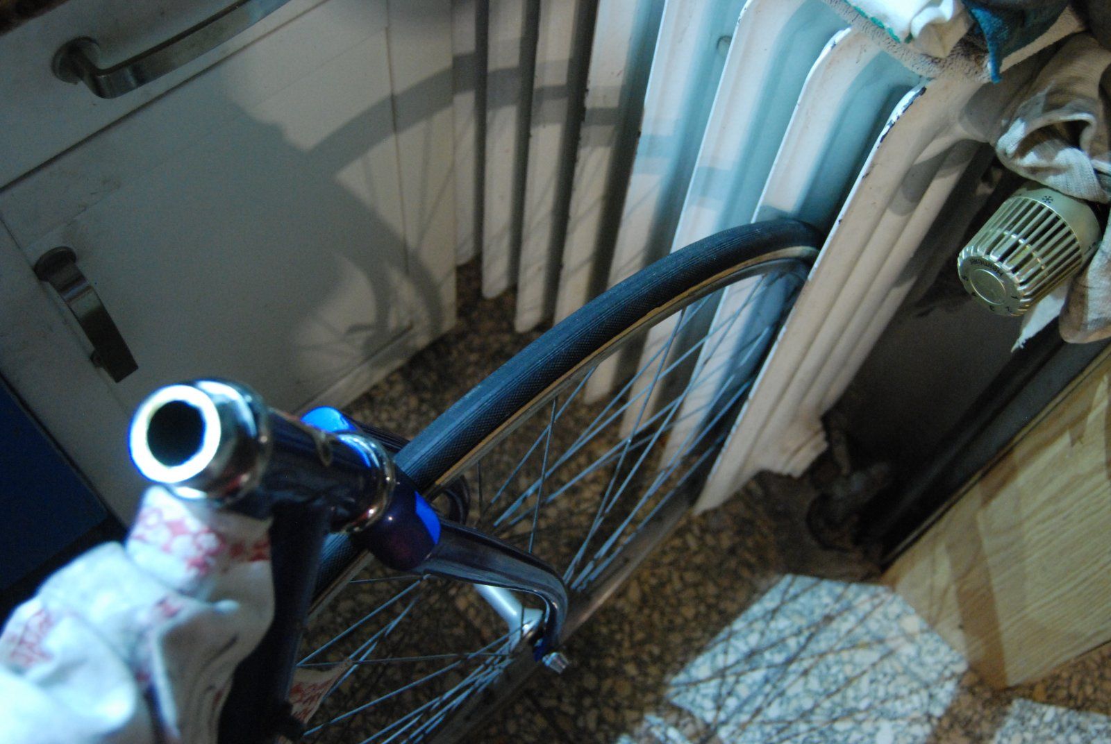

Zur Demontage der Steuersatzmutter altes Vorderrad montieren und in Heizung oder sonstwie blockieren (zwischen den Beinen geht auch zur Not).
Steuersatzschlüssel als Abstandshalter für Lagerschale.
Mit 32er Vielzahnnuss vom Flohmarkt (oder auch von woanders her) und Rätsche Steuersatzmutter aufschrauben.
Beide Hände frei und Druck von oben auf die Nuss gegen Abrutschen.
Anhang anzeigen 1006792Anhang anzeigen 1006793Anhang anzeigen 1006794
kriegt man den Heizkörper bei ebay?

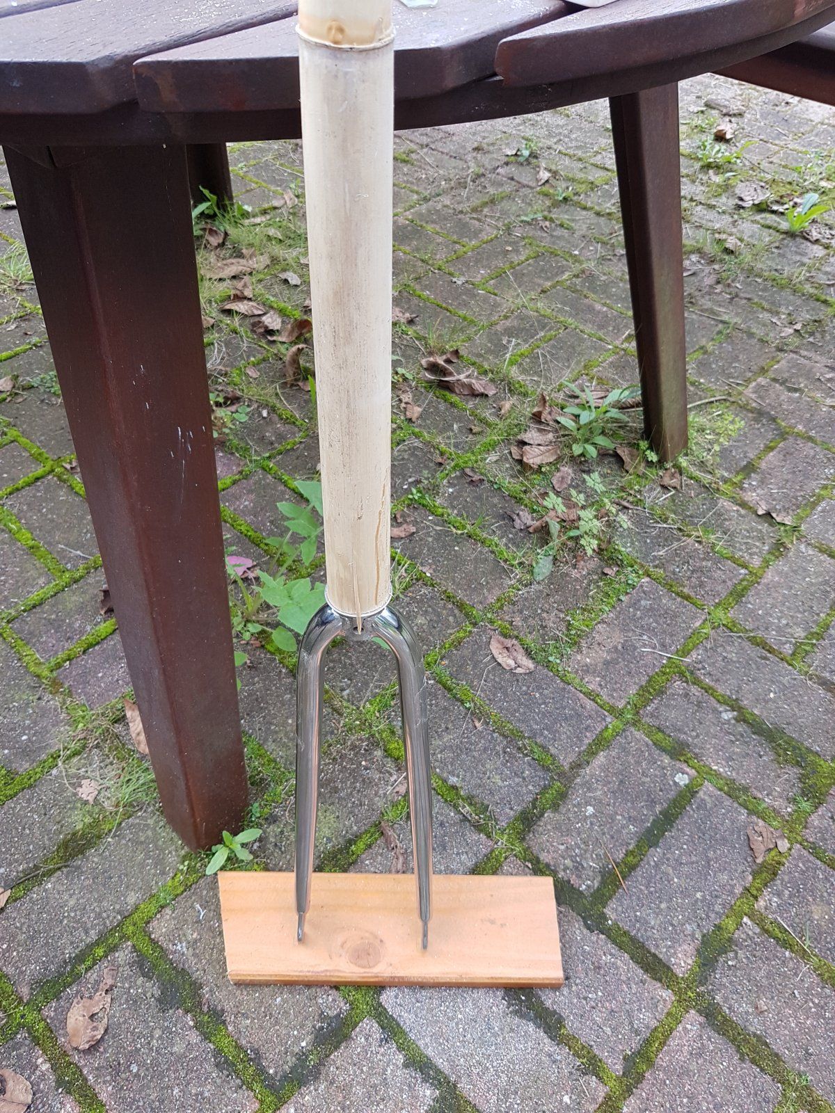

Als Aufschläger unbedingt Bambus. Das ist stabil und hinterlässt niemals Macken am Werkstück.
Ist zwar nicht unbedingt "schöner schrauben", funktioniert aber.
Bambus passt sich durch das Aufspleißen der Fasern in Längsrichtung genau dem exakten Konusdurchmesser an. In Längsrichtung ist die Faserlage praktisch unzerstörbar. Eigentlich wie dafür gemacht.
Oder 32 mm PVC Abflussrohr, oder Ghetto Style mitm ausrangierten Staubsaugerrohr.
Der Gegenstand mit dem der Konus aufgeschlagen wird braucht eine ausreichende Eigenmasse sonst braucht es wieder einen Hammer.
Mein Lieblingswerkzeug stammt von VAR wiegt so um die 2 kg und hat einen inneren Ring aus Kunststoff ( früher aus Messing) um den Konus zu schonen.
...den jeder zu Hause hat. ;)
Zur Not tuts auch ein Stein, ein schwerer Stiefel, ein Kochtopf, Tolstois Krieg und Frieden... 😂
