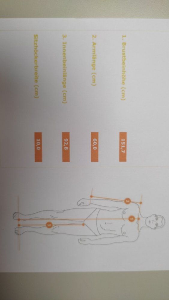

gemessen hat er bei mir:
  • Körpergröße: 184cm
  • Brustbeinhöhe: 151,7cm
  • Armlänge: 60cm
  • Innenbeinlänge: 92,8cm
Komisch finde ich die Innenbeinlänge, die ich auch schon selbst zuhause mit Wasserwaage gemessen habe (91cm) und bei einem Händler (92cm). Naja, wer "misst der misst Mist"...

Armlänge spielt auch eine Rolle, ich weiss nicht wie die bei dir gemessen wurde, bei mir sind es vom Schultergelenk bis zur Mitte der Faust 65 cm, bei gleicher Messweise 'sollte' das mit deiner SL und Größe deutlich mehr sein.....
Beim Vermessen musste ich eine Faust machen, wie er dann genau gemessen hat, konnte ich nicht erkennen.
Nach dem angehängten Foto zu urteilen, wäre es aber vom Handgelenk bis zur Brustbeinlinie.
Ich muss dazu sagen, das mir auch ein paar Zweifeln am Messen gekommen sind (wobei ich diesen systematischen Fehler eigentlich ausschließen möchte, da ich davon ausgehe, dass der Fitter das ja nicht zum ersten Mal gemacht hat und das Radlabor einen guten Ruf hat).
Ich hatte mich auch vorher mal "laienhaft" selbst vermessen und kam zu teils anderen Ergebnissen (vor allem Schrittlänge und Armlänge):
  • Körpergröße: 184cm (bei mir: 186cm)
  • Brustbeinhöhe: 151,7cm (bei mir: 152,5cm)
  • Schrittlänge bzw. Innenbeinlänge: 92,8cm (bei mir: 90,5cm)
  • Armlänge: 60cm (bei mir: 65,5cm) => habe ich so gemessen, dass ich einen Stift in der HAnd hatte und dann Abstand Stift zum Schultergelenk.
Gerade die Schrittweite und halt die Armlänge ist sehr auffällig.
Und somit ist natürlich die Ausgangsbasis bei meiner Messung eine andere...
