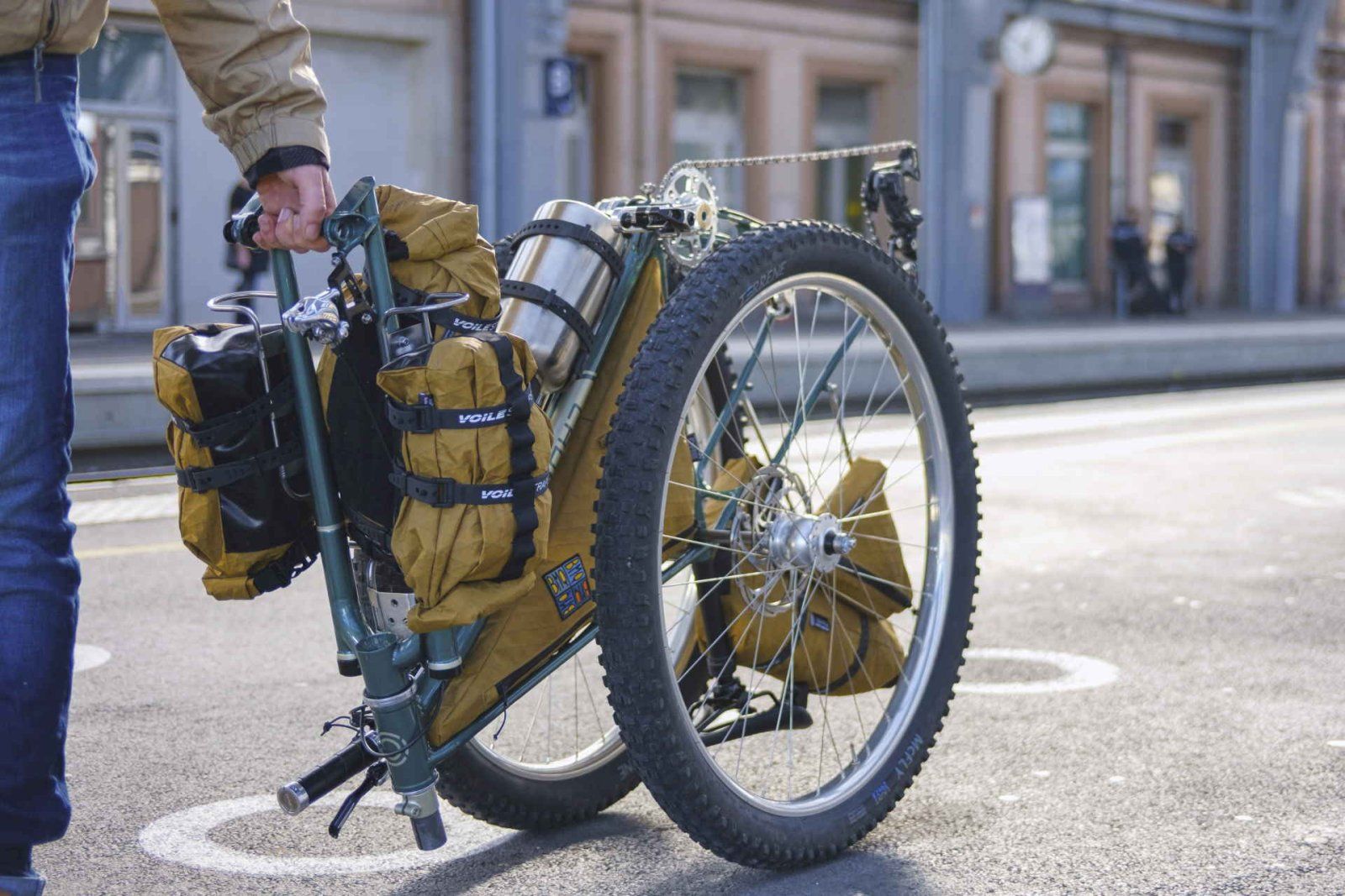

Rollen statt Bügel würden das Umklappproblem auch lösen. Und Du könntest den Trumm Rollkofferlike ziehen.
Ganz toll finde ich ja auch diese Idee:
Leider muss man dafür den Rahmen modifizieren. Aber wenn man ein Rad von Anfang an plant, wäre das eine meiner Lieblingslösungen.
Den ganzen Bike-Packing-Schnickschnack finde ich jetzt nicht so spannend an dem Rad, aber das ist für die Rollkofferlösung egal
Das Teil ist der Hammer. Da hat sich jemand aber so richtig Gedanken gemacht. Sogar das Gepäck ist Teil des Rinko. Für mich nahezu perfekt.
Da ist neben der Schraube ein großer Ausschnitt im Blech, wo die Schraube samt der Riesen-U-Scheibe durchpasst. Also muss die Verschraubung nicht auseinandergenommen werden beim Demontieren.
Warum aber da von unten trortzdem noch ein Werkzeug angesetzt werden muss, verstehe ich nicht. Wenn man schon etwas anwendunxgerecht bastelt, dann kann mans doch auch bedienerfreundlich machen.
Warum aber da von unten trortzdem noch ein Werkzeug angesetzt werden muss, verstehe ich nicht. Wenn man schon etwas andndunxgerecht bastelt, dann kann mans doch auch bedienerfreundlich machen.
Ja, sieht so aus; in der Praxis reicht es allerdings, die Flügelmutter oben zu lösen.

Auch eine spannende Lösung - die aber wohl schlecht in Kombination mit Dreck funktioniert. Hat jemand mal ähnlich werkzeugarmes probiert? Flügelschrauben könnten auch eine Option sein
