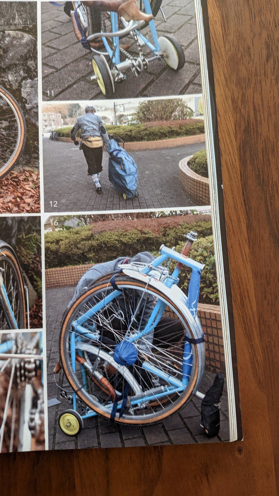

Auch ne tolle Idee. Müssten aber recht üppige Rollen sein, denn sie müssen einen größeren Radius als das Schaltwerk haben. Aber ein Rollrad ist bestechend...Rollen statt Bügel würden das Umklappproblem auch lösen. Und Du könntest den Trumm Rollkofferlike ziehen.
Ich hab's auch nicht 100% durchdrungen :-(Aber so ganz genau erkennen kann man da auch nicht, was er mit dem Schaltwerk gemacht hat... Einfach abgeschraubt und drumrum schlabbern lassen? Gibts da ein Detailbild? Und ist das da links so eine überlange Steuersatzmutter??
Es sieht so aus, als wenn ein "Kettenhalter" höher als üblich an der Kettenstrebe angebracht wurde (leider durch den Bremshebel verdeckt) und durch das Einhängen, die Kette und das Schaltwerk soweit gespannt wurden, dass der Käfig sich in Richtung Tretlager bewegt.
Und wo ist das Bild vom zerlegten Rad?Auf den Fotos aus BQ No 78 kann man quasi kaum etwas erkennen (habe die Zeitschrift ebenfalls).

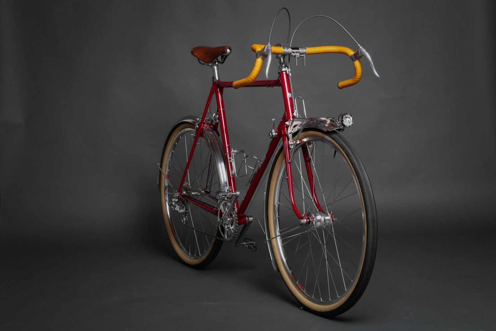

Auf folgendem Foto meines Meerglas Randos ist schon ein wenig mehr ersichtlich.
Es gibt zwei Kettenhänger, einen tiefen für den normalen Hinterradausbau und einen hohen für die Rinko-Position:
