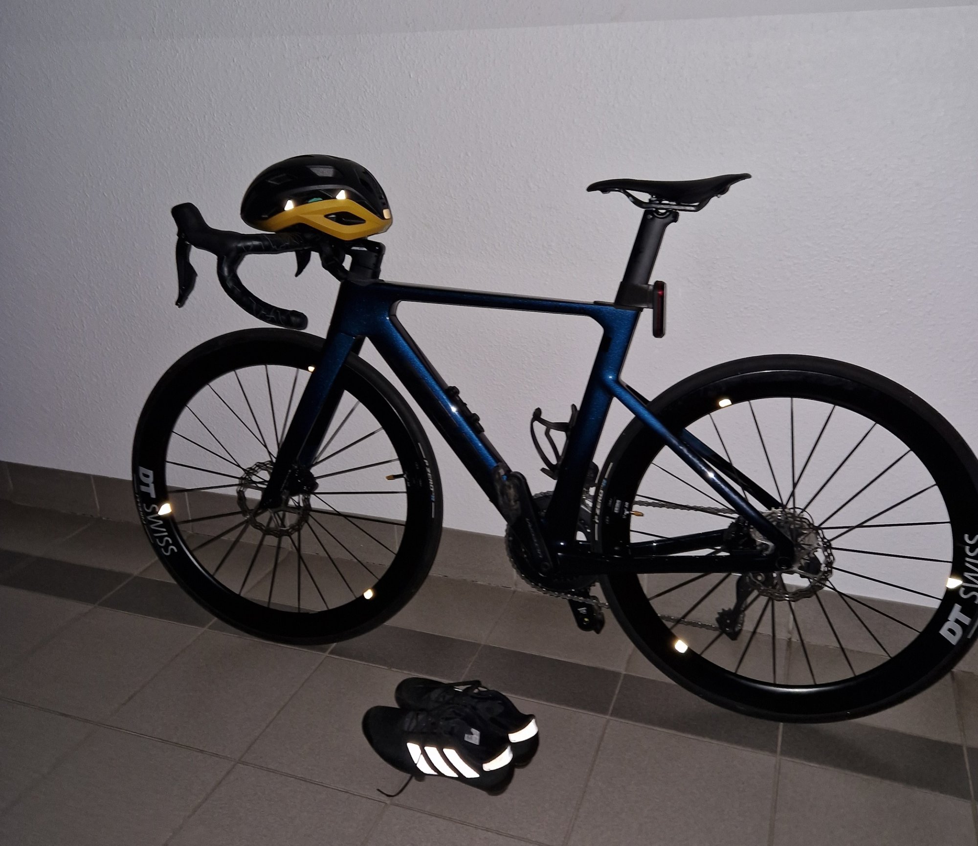

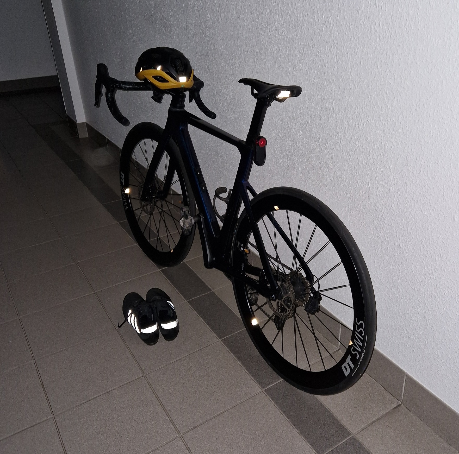

Ein paar Impressionen vom Setup für die dunkle Jahreszeit :D
Zusätzlich reflekiert heute ja auch noch so ziemliche jede Klamotte mal mehr und mal weniger.
Hatte ich schon mal im Pendlerforum geschrieben. Damit habe ich sehr gute Erfahrungen gemacht und man hat so viel Reflexklebeband, dass man sich am ganzen Rad und den Felgen austoben kann.
Orafol Reflexband | Reflektorband, schwarz, Typ 1, 50 mm breit x 10 Meter, Rollenware (Farbe schwarz aber sehr gut reflektierend)
nach vorne und hinten dann noch
Orafol Reflexite VC 104 Curtain Grade Segmentiert Konturmarkierung Reflexband in weiß und rot. Ist eigentlich Konturmarkierung für LKW Planen und hat deswegen sogar E-Markierung drauf. Nützt im Extremfall nix, ist aber bei einer normalen Kontrolle schon hilfreich. Fahre seit Jahren so zwischen 3-4 Uhr in der Nacht und wurde noch nie angehalten, weil das Rad leuchtet wie ein Weihnachtsbaum, wenn es angestrahlt wird. Durch das, dass die Oraflex Reflektorfolie schwarz ist, ist sie am Tag auf Felgen und auf schwarzen Radteilen (exakt auf Kontur zugeschnitten) nahezu unsichtbar.
