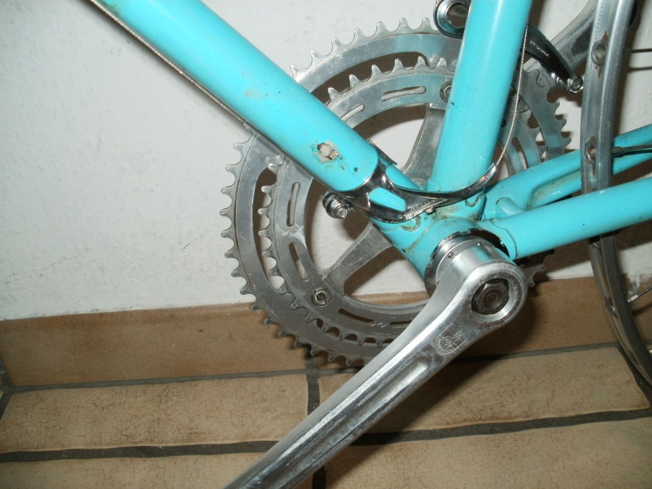

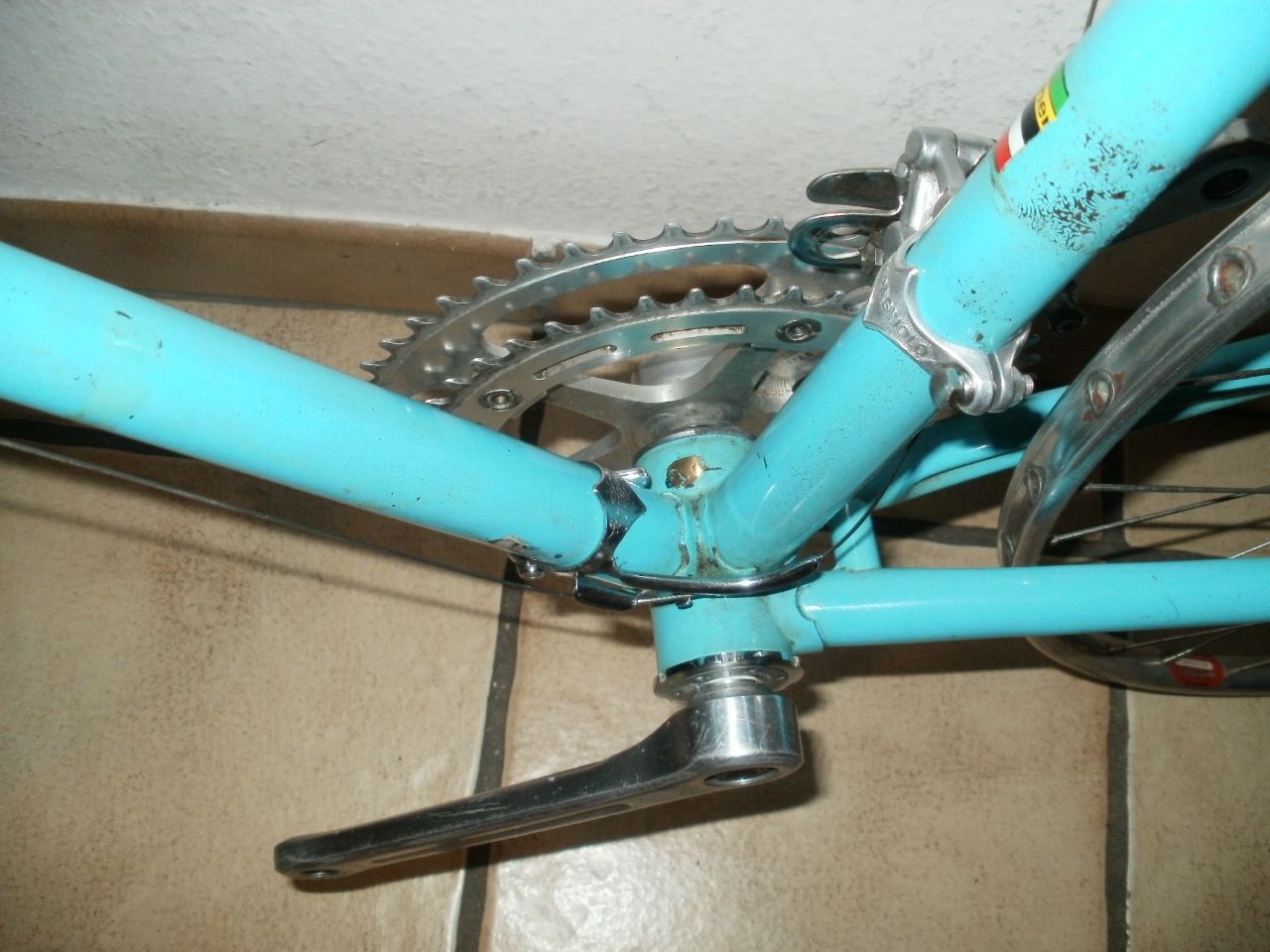

So eckig mein ich nicht, aber die letzte 151 Kurbel hatte trotzdem nochmal ein anderes Profil als die normalen Record Kurbeln. Hier im letzten Bild ist ein VergleichNein....soweit mir bekannt, gab es die auch nur bei den beiden ersten
Versionen der 151er Kurbel.
Die von 58er hat etwas dünnere Arme und diese Erhöhung um das Pedalgewinde
und rückseitig eine eingepresste Kappe.
Die 59er und bis ca. 1962 hatten dann schon etwas dickere Arme und auch die
Erhöhung am Pedalgewinde aussen, aber hinten nicht mehr die Kappe.
Ab 1963 meine ich war dieser erhöhte Bereich dann verschwunden und ab ca.
1966 gab es dann die 144er Version.
https://velobase.com/ViewComponent.aspx?ID=06ebc9ff-1bc9-4dbe-84d7-1b8e033144fa&Enum=115
Da gab es eine 144 Version die noch genauso dick war
