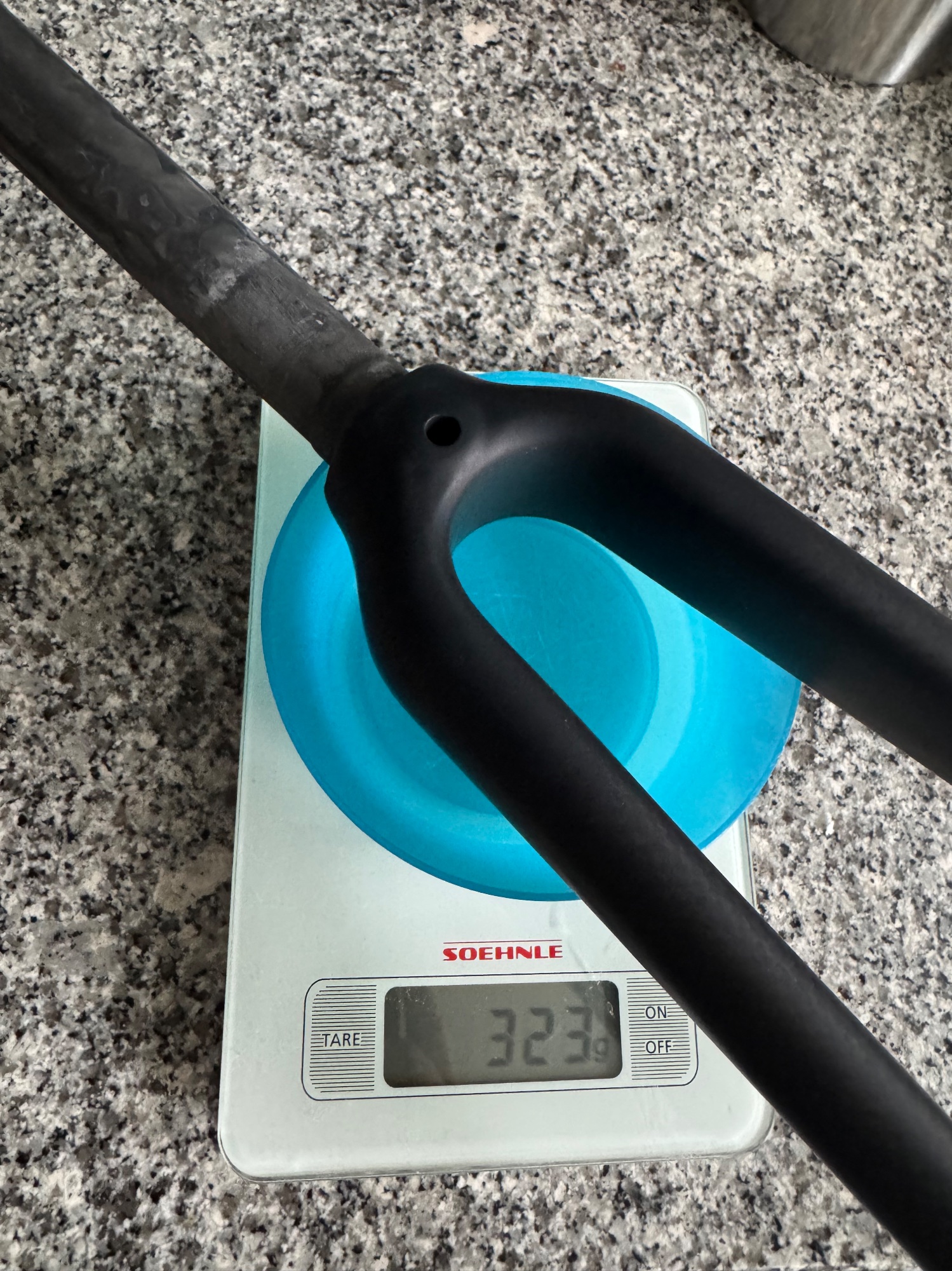

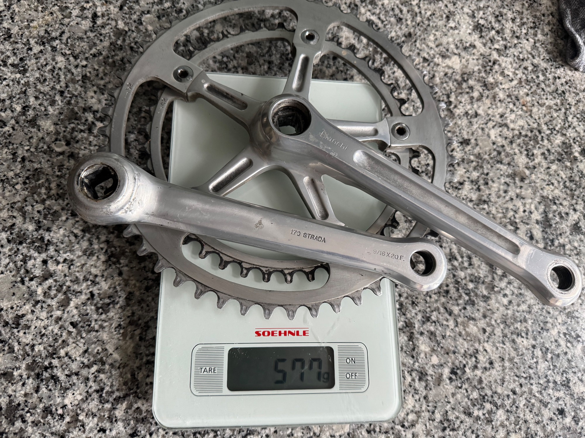

Die old school Kurbel ist da (Dankeschön @NRWtrevel !) und die moderne Gabel auch (Dankeschön AliExpress!)
Jetzt muss ich den Lochkreisabstand von der Kurbel herausfinden und ein abgerocktes Kettenblatt mit 54 Zähnen finden.
Denn das aktuelle 52er Kettenblatt wandert nach Innen, und außen kommt ein „Hosenschutz“. Die verbleibenden Zähne an dem Opfer-Kettenblatt feile ich dafür ab.
Die Kettenlinie passe ich dann mit Spacern auf dem Freilauf an.
