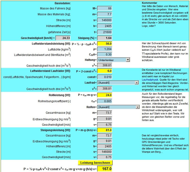

die berechnete Leistung bei Rapa im Vergleich mit der Messung.... wobei ich mein gewicht und ausrüstung nur geschätzt habe(+-1kg je nach Getränkemenge und weiß auch nicht was das Rad so wog):
am Randa intervalle 301srm w/ 302rapa w bei 15min ziemlich genau trotz heftigem wind in realo
bei sa calobra intervalle ohne wind und 1,1 prozent mehr durchsschnittsteigung (6,75%) über knapp 36minuten 288srm w /267 rapa w
san salvador knapp 16 min 6,51%: leider ist für 64sekunden das srm ausgefallen (na super) daher unterscheiden sich die werte: powercontrol7anzeige 331w, garmin 326w, srmsoftware auswertung 317w(da wird der ausfall mit 0 eingerechnet)
rapa: 309w
puig ruhig knapp 50 min 5,74% 262 srm w / 239rapa w
puig mit intervallen 46min 278srm w /256 rapa w
ich hab alle positionswerte und gewichte gleich gelassen. bei rapa muss ich bei dem letzten vergleich 7 kg draufpacken, damit die leistung angleicht.... die kilo hat ich sicher nicht dabei. und was hilft das alles: nix 😉
mich wundert, das beim randa das rapaergebnis am nächsten dem tatsächlichen kommt, obwohl es da wirklich böse geblasen hat (und oben eine kleine welle fast grade/bergab ist). alle anderen hügel waren durchweg sehr gleichmäßig und normaler wind.
die aufzeichnungen für strecke und höhenmeter weichen minimal voneinander ab bei PC7 zu garmin und sind natürlich auch etwas beeinflusst, da ich nicht in der selben sekunde den startknopf gedrückt hab (höhenmeter und strecke +-1%)
Interessant - mit was für einem Luftwiderstandsbeiwert hast Du denngerechnet. Vielleicht fährst Du nur zu aufrecht. :D
rapa: 309w
super flo! danke fürs nachgucken! ist doch näherungsweise ganz ok!
könntest du mal - rein interessenhalber - alle parameter einer mit srm aufgezeichneten ausfahrt bei rapa eingeben? also gesamthöhenmeter, strecke, zeit, gewicht und das mit den durchschnittsdaten des srm vergleichen?
dann passt das aber nicht mit dem vielen wind und fast gleichen werten am randa.
ich habe immer bremsgrifposition und die voreingestellten reibungswerte belassen. lrs ksyrium elite, conti 4000rs.
wenn ich eine ganze fahrt eingebe dieses hier:
der vorgegebene cw wert entspricht unterlenker position. bei Bremsgriff/oberlenker steigert es sich auf 176/ 195.
Die werte sind zu hoch, da die durchschnittsgeschwindigkeit die steigleistung beeinflußt, aber durch die ganzen abfahrten leerzeiten sind, die den schnitt hochziehen ? und was ist mit den leerzeiten durch anhalter?! jedenfalls bin ich sicher windschlüpfriger als in der berechnung, da ich auf keinen fall die ganze zeit Unterlenker, eher immer Bremsgriff gefahren bin
um es lesbarer zu machen: 159 w. der Garmin hat durch die stoppzeiten die leerzeiten etwas weniger, dakommt dann laut rapa 175 w raus, laut garmin 164 (die stoppzeiten werden nicht als zeroaverage eingerechnet)
