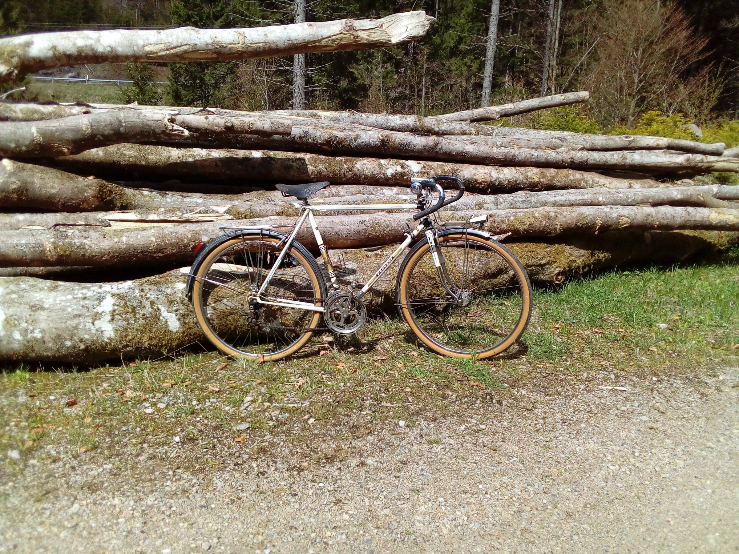

Ist das hier ein Typisches Reiserennrad?

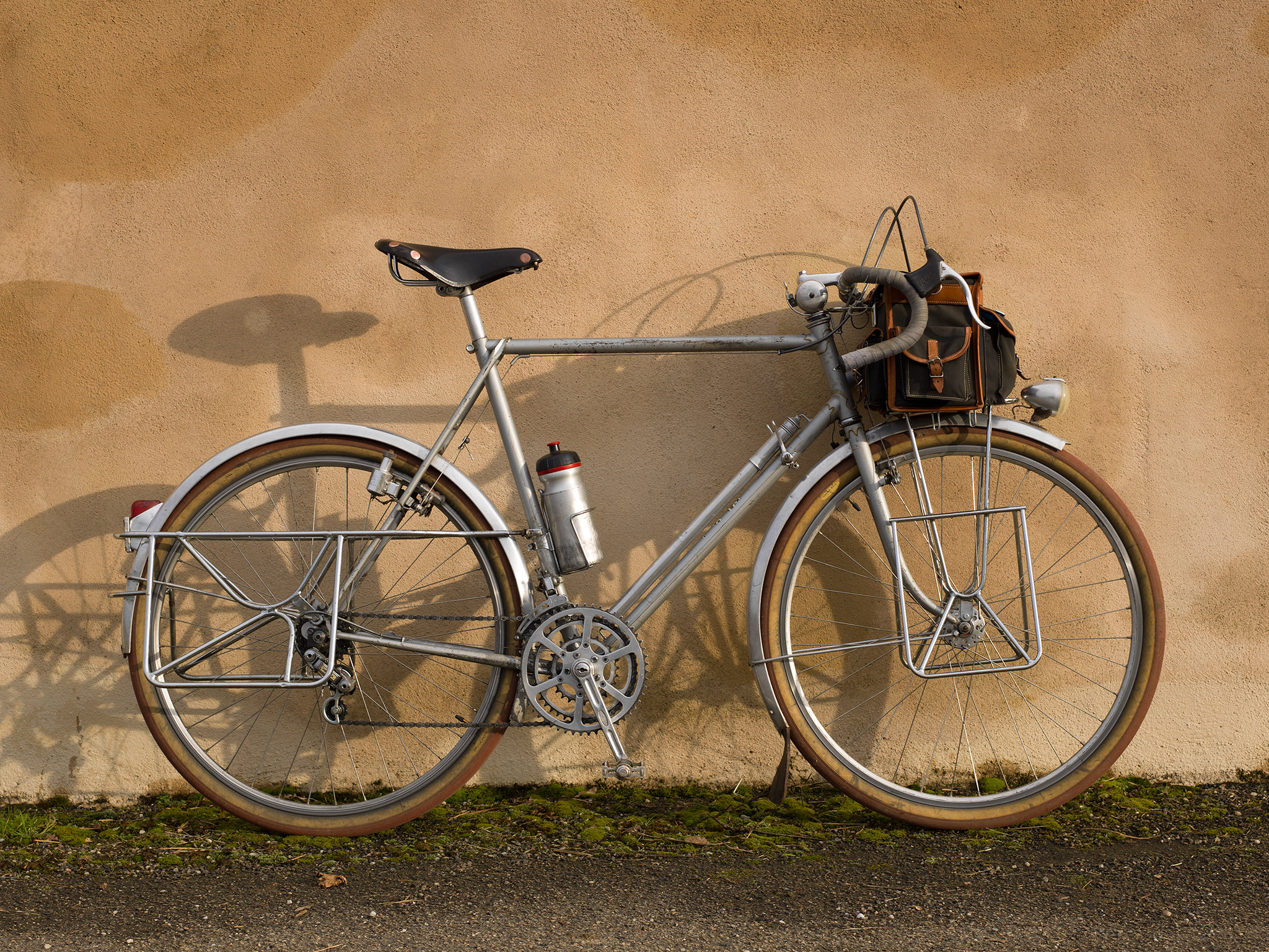

Das ist eine frz. 650B Randonneuse. Mit den Gepäckträgern eher nicht zum Reisen geeignet. Es gibt da verschiedene Ausprägungen je nach Herkunftsland. Unter dem deutschen Begriff Reiserennrad verstehe ICH dann auch die deutsche Version eines Reiserades, basierend auf einer Rennradgeometrie, normalerweise keine Lenkertasche, Hauptgewicht des Gepäckes hinten, hoch. Diese Form des Reiserades hat sich in den 70ern in Deutschland herausgebildet (meine ich jedenfalls), wurde in den 80ern von einigen ADFC Leuten weiter verfeinert (Seminare der Tourengruppe Gütersloh, z.B. Reifen vorne 25mm, hinten 28mm empfohlen) und ist den 90ern weitestgehend in der Versenkung verschwunden.
Alles ohne Belege, aus meinem Gedächtnis, kann mich auch irren.
Typische Vertreter sind z.B. diese hier:

Selbstverständlich hat man damit auch Radreisen gemacht. Auch wenn die Gepäckträger eher suboptimal sind. Noch heute machen Leute Radreisen mit sowas. Wie Du selber anmerkst, Radreisen kann man mit ganz unterschiedlichen Rädern machen. Vor meinem geistigen Auge erscheinen solche Frontgepäckträger, Haberland Doppelpacktaschen, Gelsättel und... - ich hör lieber jetzt auf :D

erstmal danke für die Antworten, möchte nächstes Jahr, eine längere Tour machen.
Finde den fordern Gepäckträger, praktisch.
Mir macht das Rad Spass.
In Frankreich gabs die Unterschiede in Randonneuse und Cyclo Campeur. eine Randonneuse war (und ist) eher gebaut für schnelle Radtouren (manchmal über mehrere Tage) mit wenig Gepäck und oft bei Dunkelheit. Einen Cyclo Campeur ist dann eher ein Reiserad wobei die Vollständige Ausrüstung zum Zelten dazugehört (deswegen cyclo-campeur). In Frankreich war eher die Vorliebe zum gewicht vorne. Diese Räder waren in den 50-ern schon beliebt, lange bevor der ADFC sich mit das Thema beschäftigte.

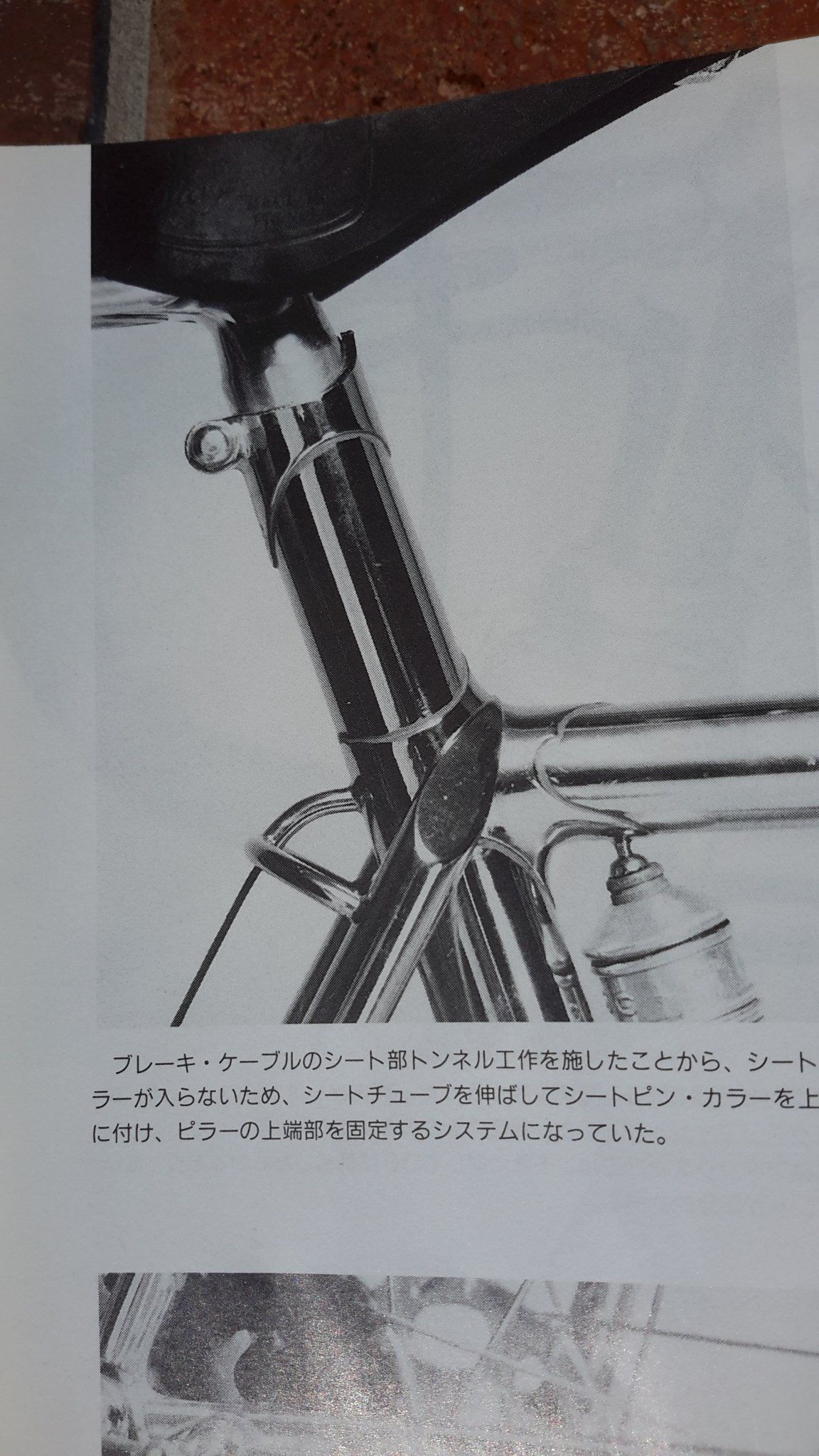

Wirklich? Frag mal die Bremse, wie sich sich fühlt, so aus der Form gezogen.
Ehrlich: Die Konstruktion ist oberscheisse.
Ich hätte es vornehmer formuliert - aber die direkt unter dem Mittendorf zu sehende Guylaine hat den deutlich besseren Kraftfluss, wenn auch die hintere Zughülle noch einen Zentimeter kürzer hätte ausfallen können.....:)

Ja, da hast du recht. Ich habe nicht so auf die Bremse selber geachtet. Die Idee, den Zug tiefer zu legen um die Stütze nicht schlitzen oder bohren zu müssen, finde ich ganz gut. Aber so richtig gelungen ist es auf dem Bild wirklich nicht. Die Toei Variante finde ich auch nicht so toll. Dann wären wir doch wieder beim guten alten Meister Routens.

Hast mal 'nen Bild/Link? Kann ich gerade nichts mit anfangen.
